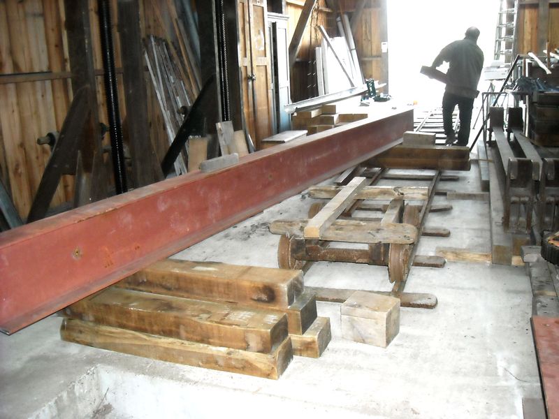

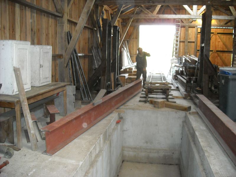

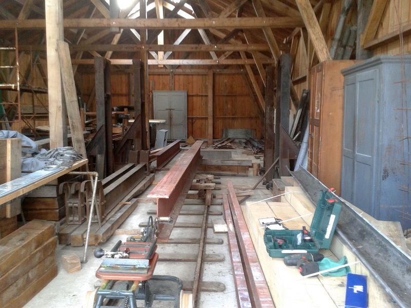

ce matin, déplacement de la première poutrelle de la fosse en prévision de sa mise à dimension
et tout ca manuellement s'il vous plait
et sans moyen de levage
uniquement une barre et des cales!!!!!!
Demain, sortie de la bête et tronçonnage

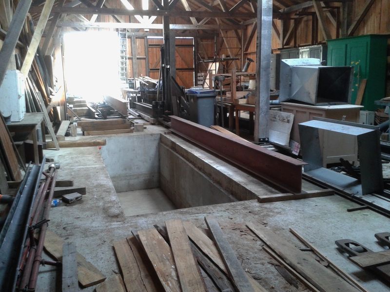

On ne voit pas d'appuis sur la première photo. Allez-vous fixer des piliers en profilé d'acier au fond de la fosse pour porter ces 2 poutrelles?
Re: Train des forts
Messagepar mtvSncf » 25 10 2014 à 21:18
Oui bonne question.
Je suppose qu'elle sera sur pilotis non?
En tout cas les IPN sont de belle section, c'est pas près de flancher! #B6

Messagepar Decau88 » 25 10 2014 à 22:34
Les deux poutrelles vont être encastrées de 0m15 dans le béton de chaque coté, sur 0m24 de hauteur. Comme cela, il ne restera que 12cm de débord au dessus du sol, soit l’équivalent des poutres en chêne sur lesquelles le rail sera fixé.
Il y aura un appui central sous chaque poutrelle.
Çà devrais suffire pour porter les 10 tonnes du Diema

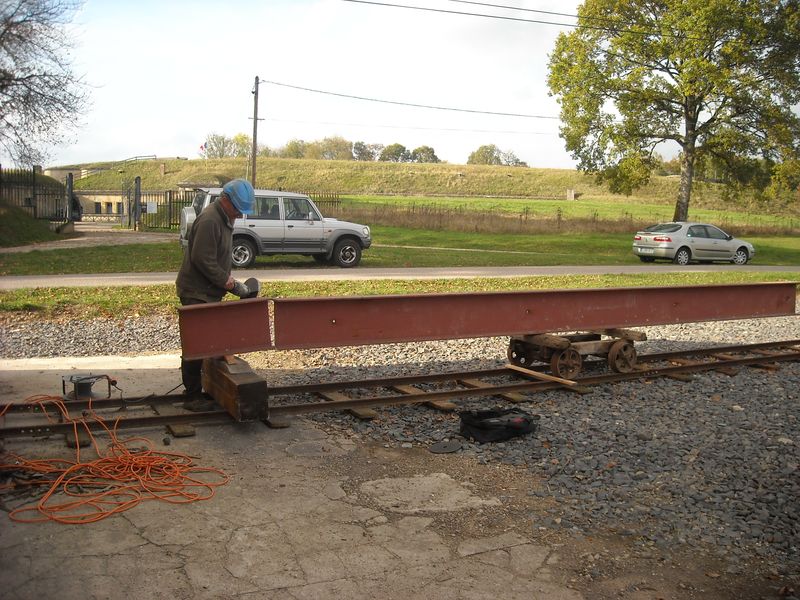

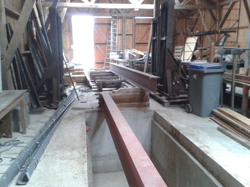

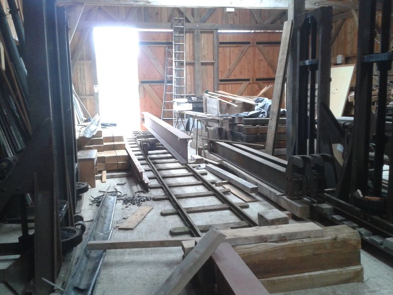

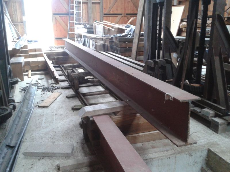

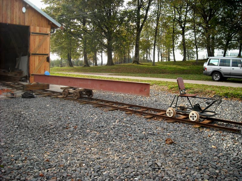

Ce matin, poursuite des travaux commencés hier.
Sortie de la première poutrelle et ponction d'environ 65cm de métal
remise en place de la poutrelle à proximité de son emplacement futur
préparation de la seconde poutrelle qui devrait être découpée cet après midi.
Comme vous pouvez le constater, le pélidecauvélo à rejoint le dépôt.

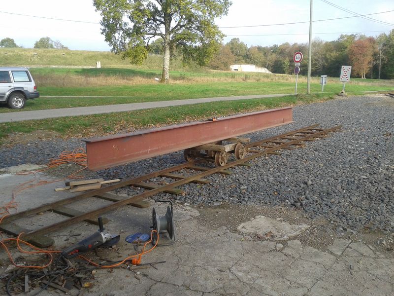

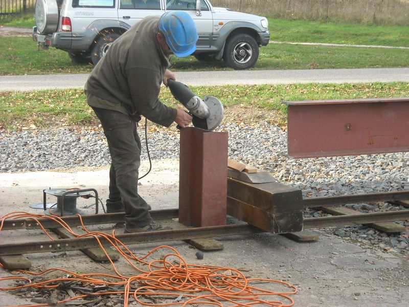

Messagepar Decau88 » 26 10 2014 à 19:55

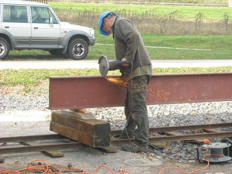

Cet après midi, suite et fin de la découpe!
Sortie de la poutrelle
votre serviteur à a disqueuse
une dizaine de minutes plus tard,
Finitions avec le disque a ébarber

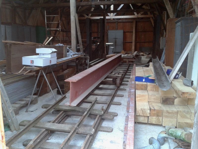

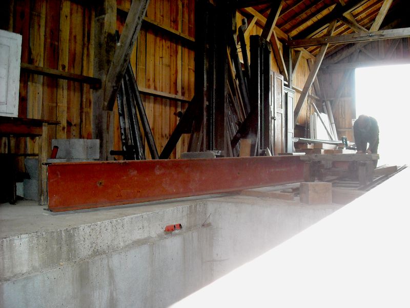

retour de la poutrelle à l'intérieur

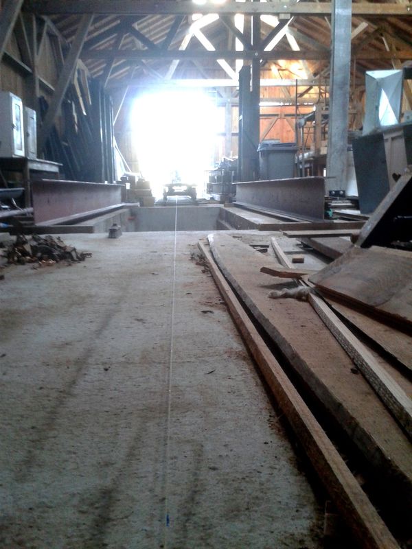

mise en place de l'axe pour la définition des emplacements des encoches à réaliser
tout est prêt pour la phase suivante: découpe des appuis des poutrelles au perforateur et à la disqueuse
