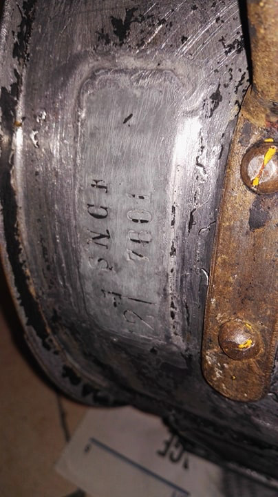

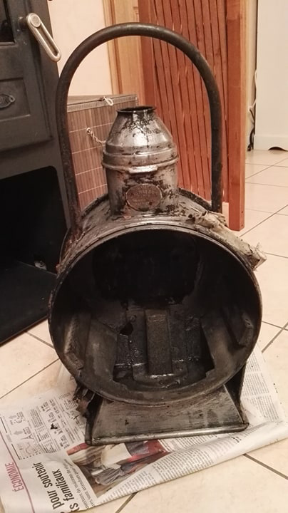

je viens d'acheter une lanterne très sympa et la restauration est en cours (voir photo ci-dessous)
j'aimerais de l'aide pour connaître son histoire
je sais déjà que c'est une lanterne du réseau du nord car la cheminée était jaune et qu'elle a un 2 sur la plaque
en revanche, le numéro 7601 est inscrit sur la plaque
que cela signifie donc ?
une seconde plaque ronde à été découverte avec le numéro 1 60, avez vous une idée de se que cela signifie ?
merci pour votre aide !

Bonsoir Marine,
Belle lanterne !
Attention cependant, il manque le réflecteur de porte...

Messagepar Marine_s » 04 11 2019 à 11:52
Merci ! :)
Pour le réflecteur, j'ai un plan pour en récupérer un, ou en refaire un nouveau. A voir..
Il manque également le verre, nous avons un artisan à côté de chez nous qui pourrait le couper (à voir si il peut nous faire un bleu lunaire ou non, cela dépendra du prix surement).
Pour la mèche, je veux bien en avoir une d'avance. Il y en a une actuellement dedans mais une d'avance serait le bienvenu :)
Pour les inscriptions sur la plaque "7601", pas d'idée de leur signification ?

Pourrais-tu nous dire quelles sont toutes les indications de la plaque : devant "SNCF" et devant "7601", il y a un chiffre ou une lettre.
Merci.

Messagepar Marine_s » 04 11 2019 à 12:48
Sur la plaque rectangulaire il y a d'inscrit : SNCF 7601 puis en dessous dans un carré en bas à gauche le chiffre '2'
Sur la seconde plaque (qui est ronde), le chiffre "1" est inscrit puis en dessous "60"

Messagepar 141TB407 » 04 11 2019 à 19:35
C'est très simple.
7601, c'est son numéro d'ordre,
La petite plaque ronde indique, par sa forme, le nom de la lampisterie qui a effectué la dernière révision de la lanterne (il existait des plaques rondes, en losanges, carrés, demi-rondes),
1 60 donne la date de cette révision. Pour la votre, janvier 60.
Voici un autre exemple:
Révision en mai 1959.
