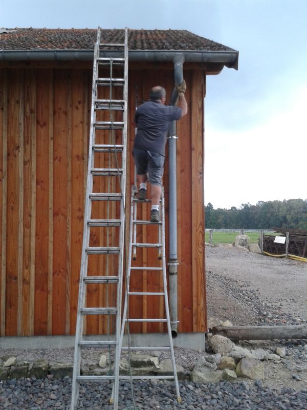

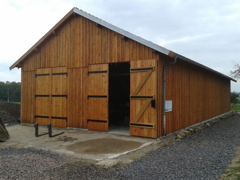

Dans le même temps la mise en place de chaineaux et gouttières s'est poursuivie, la matière première étant récupérée hier lors d'une expédition express dûment autorisée sur le site industriel local en cours de démolition
Dans le même temps, une dernière touche de peinture était donnée pour corriger les quelques imperfections sur les pentures et les boulons de fixation
Voila les travaux qui ont occupé la majeure partie des joyeux bagnards toute la journée d'aujourd'hui et en partie celle d'hier.

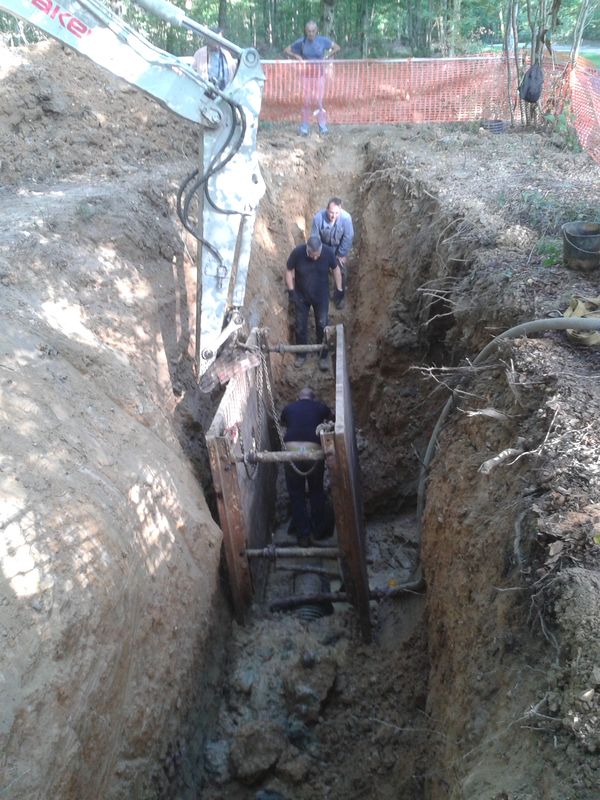

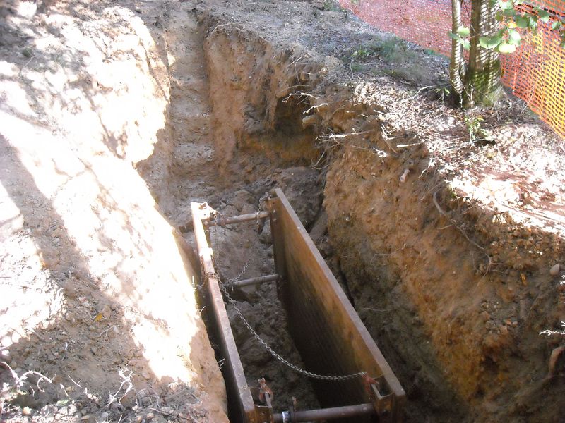

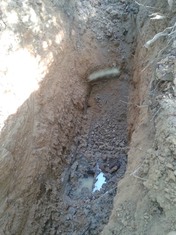

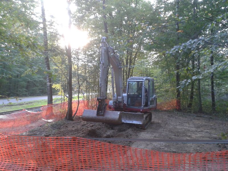

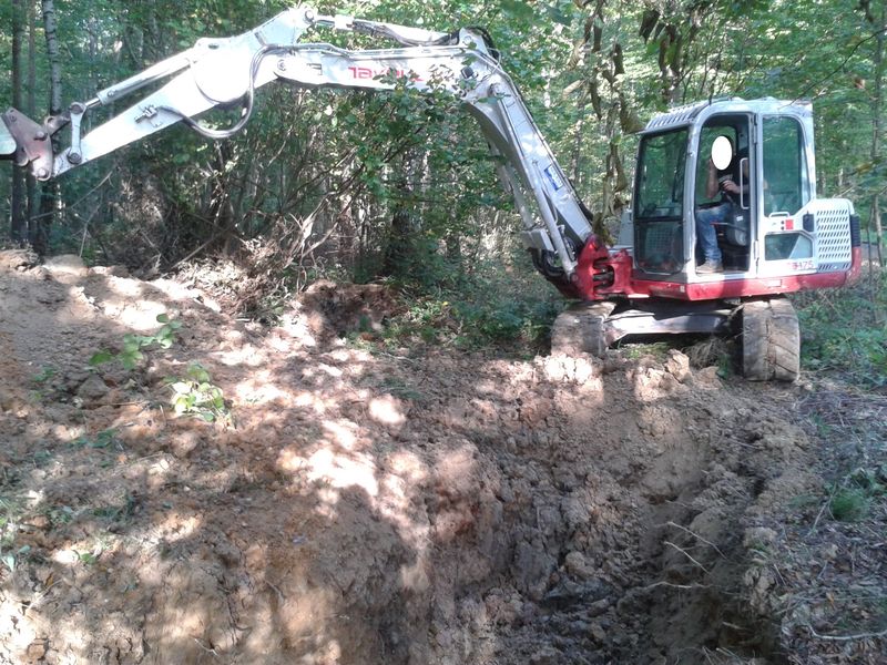

Mais ce qui a occupé ma journée d'hier était un peu plus problématique. Voila plusieurs années que nous avons constaté que le réseau d'eaux pluviales qui évacue les eaux de la batterie renforcée située au 2/3 du parcours s'écoulait mal et qu'une résurgence avait lieu non loin de la voie dans son parcours en bord de route, dans la forêt. La conduite passe dans certains secteurs a plus de 5m de profondeur.
Après avoir trouvé quelqu'un qui veuille bien nous ouvrir la tranchée a un prix attractif, nous nous sommes décidés a aller y voir d'un peu plus près.
Une fouille d'un peu plus de 3m de profondeur a donc été réalisée après implantation de l'axe de la canalisation en surface.
Nous sommes tombés sur plusieurs zones de rupture d'une canalisation en éléments de 1 m en béton datant de 1910!!!! Un peu plus d'un siècle plus tard, je vous laisse imaginer la tête du béton!!
Il a donc fallu travailler dans la boue, mettre en place un caisson de protection pour éviter de se faire ensevelir sous plusieurs tonnes de terre argileuse gonflée d'eau
et remplacer les éléments défaillant par de la buse en polyéthylène haute densité annelé et faire des manchons de raccordement .
Je vous laisse imaginer les conditions de travail!
Mais bon, tout coule de nouveau, pourvu que ça dure.
Tout a été refermé hier soir

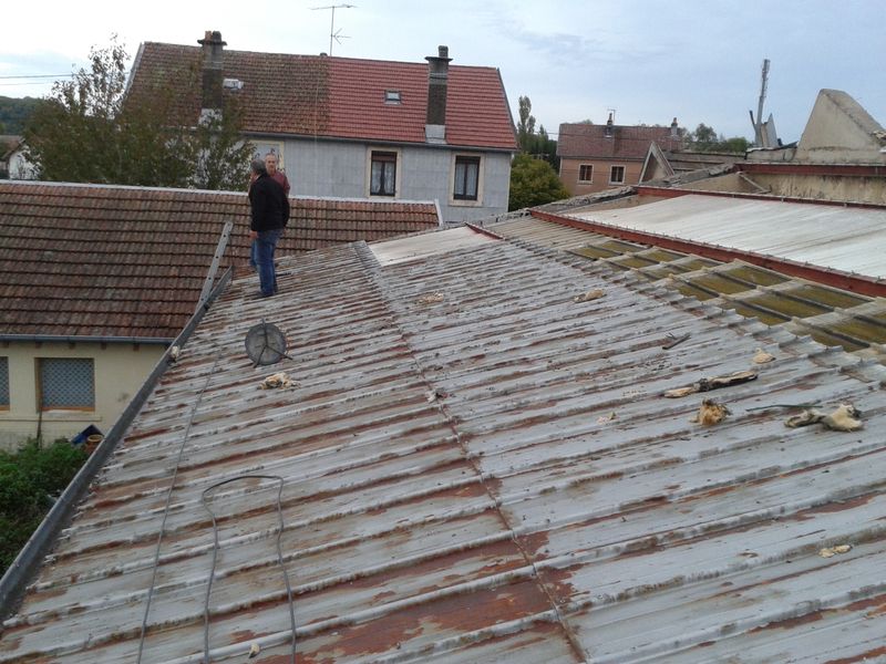

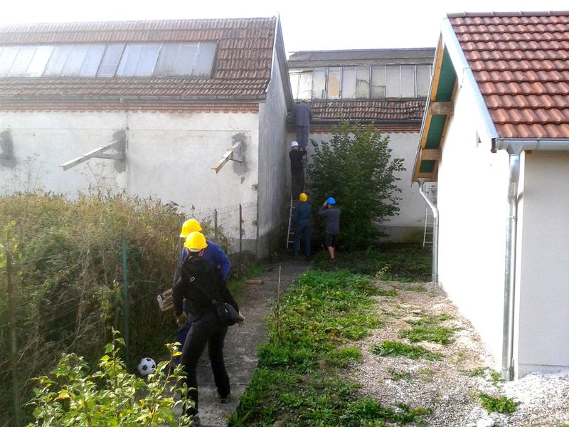

Cette semaine nous avons démonté un toit en bac acier sur les bâtiments en cours de démolition.
200m2 de toles qui seront destinées a doubler par l'intérieur le bardage afin d'éviter que des petits malins tentent de s'infiltrer.
Ca, plus une bonne alarme avec détecteurs incendie, détecteurs de mouvement etc etc......... on devrait être paré!!!!!

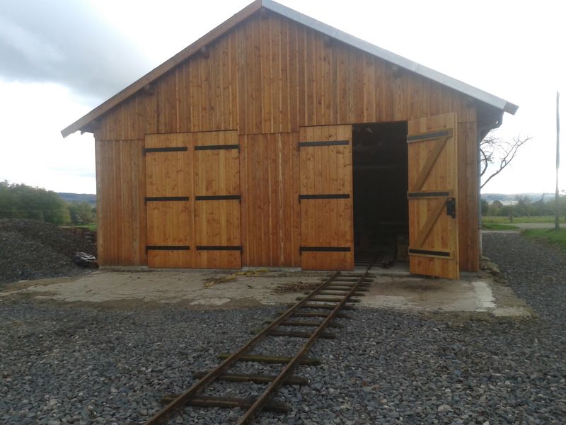

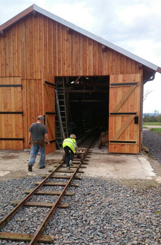

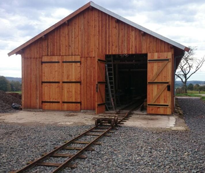

Cet après midi, mise en place d'une voie provisoire devant et dans le bâtiment,
non pas pour rentrer des matériels, mais pour sortir les grandes poutrelles de la fosse d'entretien qui doivent être coupées a dimension. Et pour cela, je prefere être a l'extérieur!!!!

Messagepar YVES » 11 10 2014 à 23:03
Avec la voie, tout de suite, ça a encore plus de gueule !
Re: Train des forts
Messagepar Victor le chat » 11 10 2014 à 23:09
Il y a aurait pas un coupon de voie dans la remise ? :F9
Bravo pour le boulot effectué, notamment en forêt !! #B6 E2 E2 E2 E2 E2 E2 E2
Re: Train des forts
Messagepar Decau88 » 11 10 2014 à 23:13
Bien sur qu'il y en a un dedans. Il y en aura même un second pour aller jusqu'aux poutrelles

reste plus qu'a amener un petit lorry pour transporter tout ca

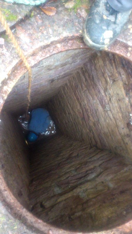

Messagepar Decau88 » 12 10 2014 à 21:46

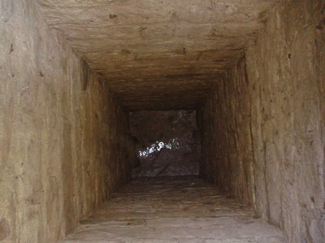

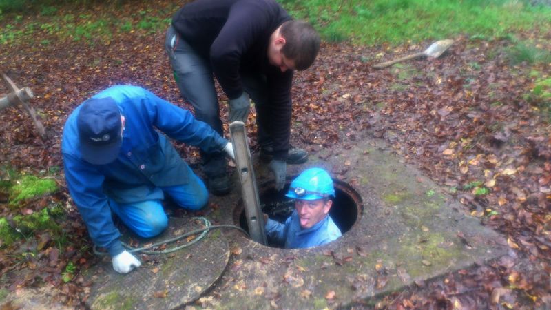

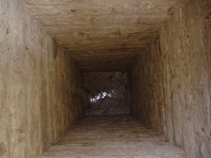

Bon, ben en fait, ca a été beaucoup plus vite que prévu pour finir de vider la fosse et nettoyer les regards, même si deux d'entre eux sont a plus de 5m de profondeur. En fait il n'y avait pas trop de saleté dedans.
5m50, ca tue son bonhomme quand même
En comme les regards sont le long de la voie ferrée nous en avons profité pour faire un petit tour de train avec les différents matériels nécessaires à l'entretien (échelle, casque, cuissardes, frontale, pelle, seau, corde...) et rapatrier du fort de Bois l'Abbé, le dérailleur et un petit wagonnet en guise de lorry.
Du coup, tout est en place pour sortir les poutrelles une prochaine fois

Messagepar Bart » 12 10 2014 à 21:51
Houla, faites attention dans ce genre de configuration ! D9
Les efforts importants provoquent l'accumulation de CO2 au fond du regard, et un risque d'asphyxie. :C3
Par sécurité, prévoir un simple aspirateur avec un fourreau électrique de même diamètre scotché au bout du flexible, et l'extrémité du fourreau descendu au niveau de travail. Cela suffit à assurer un renouvellement minimum de l'air (ne marche pas au dela de 6/7m sans griller l'aspirateur...).
Bart
Messages: 973
Re: Train des forts
Messagepar Decau88 » 12 10 2014 à 21:57
Pas de soucis Bart,
à l'autre extrémité du tuyau, le fond se trouve à environ 2m de profondeur et l'air passe dans le tuyau. Sinon, pour des cas plus problématiques, il y a le test de la lampe a pétrole suspendue a un câble. Si elle s'éteint, c'est pas bon. Dans ce cas, j'ai un appareil respiratoire autonome dans la voiture!!
