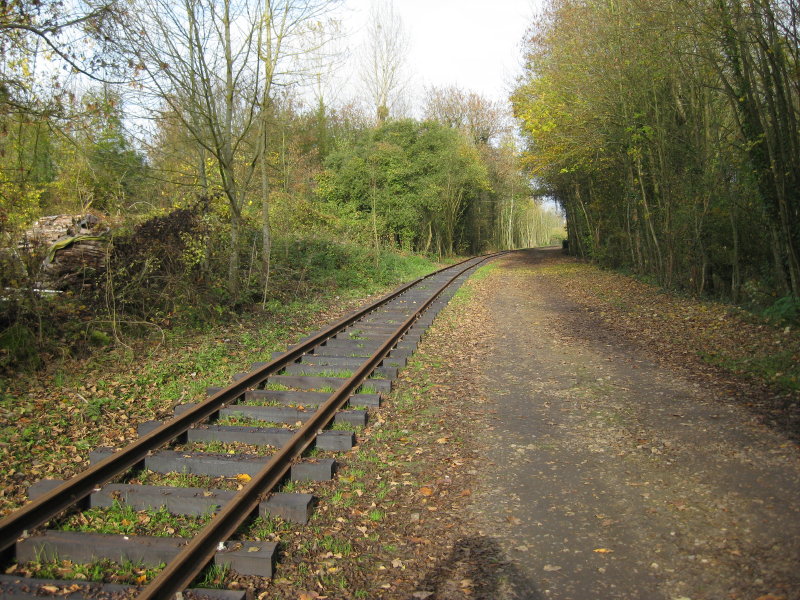

Bonsoir,
Et oui nous avons déjà les rails, et il faudrait donc ressaboter les traverses, qui ne sont pas neuves. Nous avons opter pour la repose en neuf comme à Butry, il n'y a pas d'entretien pendant 20 ans ensuite.
Nous étudions la possibilité de plaquettes pour les donateurs, mais aussi un train réservé tous les ans pour ces mêmes donateurs. Sachez que juste après cette première phase, un prolongement est prévu de 2 kms, et enfin la totalité des 4 kms dans la foulée. Donc des traverses à raison de une tous les 90 cms, ce qui est suffisant pour des barres en 30 kg soudées en 36 m de long, il va nous en falloir quelques centaines.
sur la gauche de la voie à peu près l'emplacement de l'atelier
les premiers 500 mètres (en plus des 300 déjà posés il y a deux ans)
une partie des 350 mètres posés il y a deux ans.

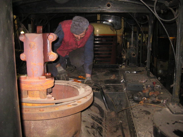

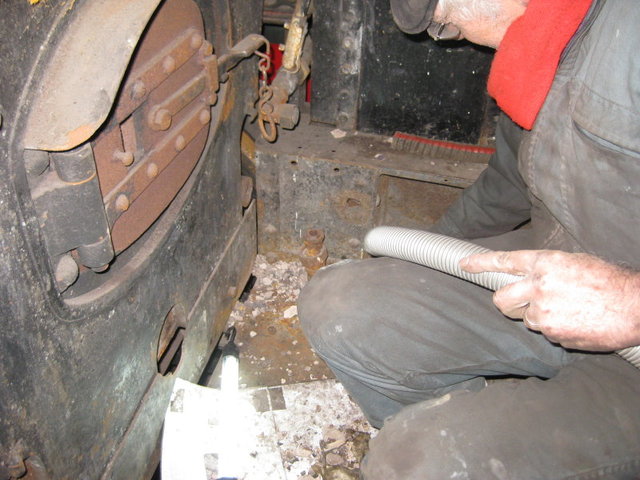

Bonsoir,
Aujourd'hui, les travaux se sont concentrés sur la Sarthe avec le démontage complet de tubulures restantes, restera une fois la chaudière retubée, le toit et les tôles d'habillages et les soutes à eau. A l'aide de l'air comprimé nous avons soufflé une partie du tartre accumulé. L'aspirateur est bien utile aussi pour récupérer ce qui sort.
