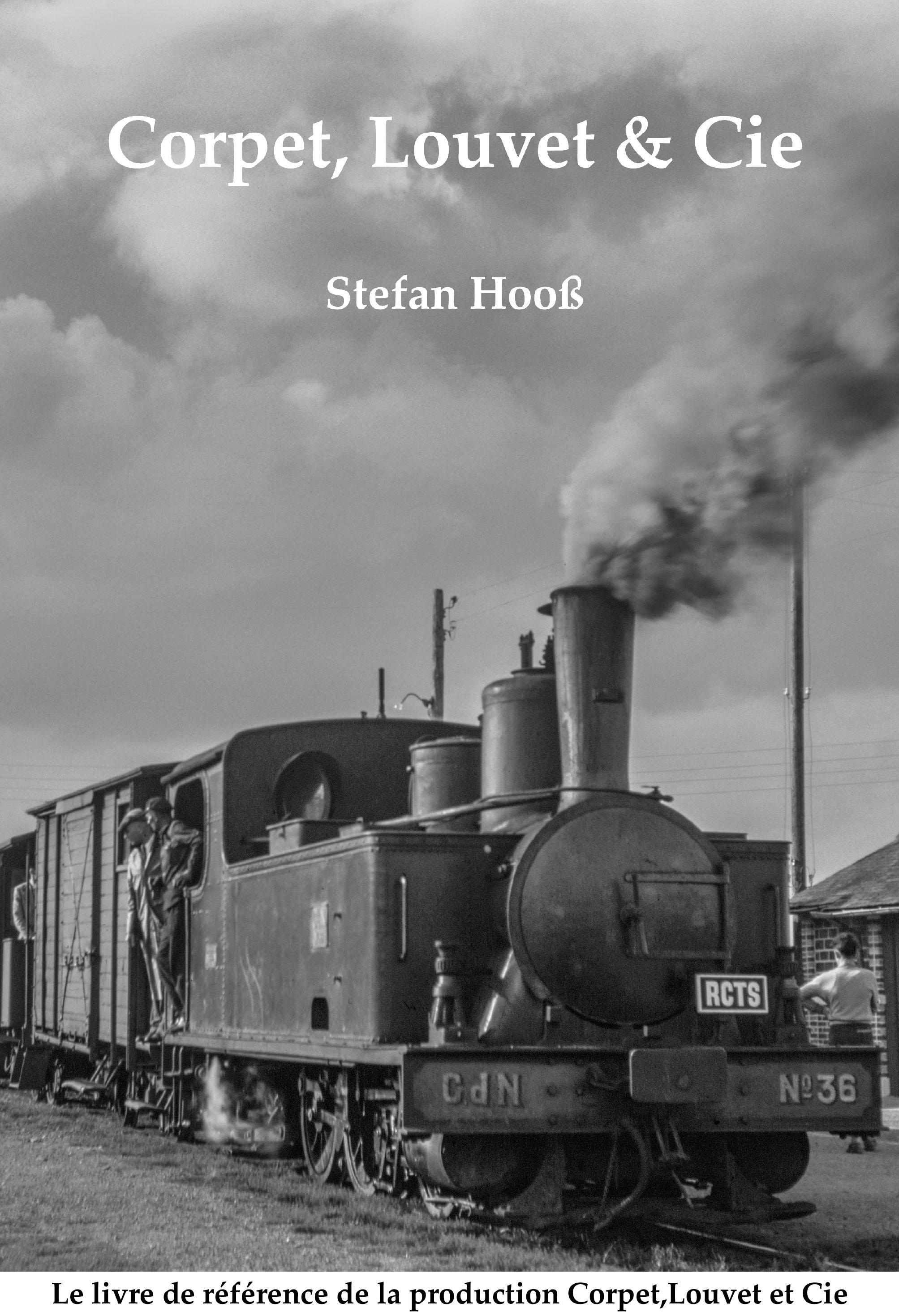

Messagepar mlm » 20 12 2017 à 09:37
Pour les nombreux amateurs qui veulent détailler leur(s) Corpet(s) TDA..... et les autres.....voici une source de documents ......le dernier livre de notre ami Stefan HOOS....
mlm
Messages: 2737
