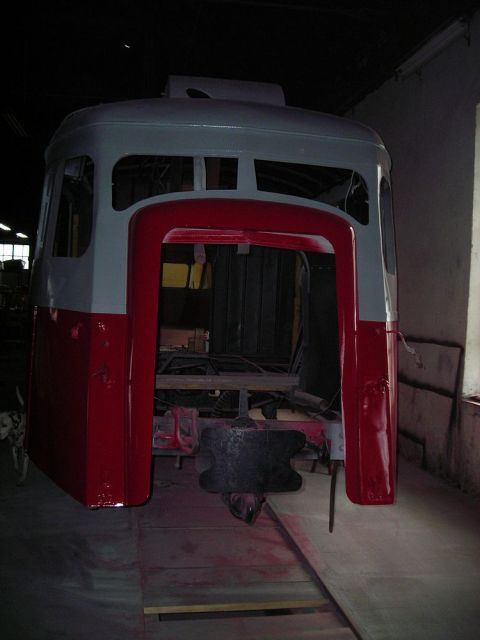

Par autorisation du responsable technique de la SNC CFV, je peux donner quelques informations dés que j'en aurais. Pour l'instant rien de neuf, alors je mets sur le forum ,comme me l'a autorisé cette personne, une photo du 214 actuellement.

Messagepar L'homme du pire caddy » 24 12 2010 à 15:56
Thibaud a écrit:..., une photo du 214 actuellement.
:shock: :shock: :shock: :shock: :shock:
214, avec pare-brise "recarrossés" à l'ancienne ??? #B6
Pierre. #B5
_______________________________________________
Messages: 4685
Re: Renouveau en Vivarais !
Messagepar malletslm » 24 12 2010 à 16:02
Les pare-brises ET le capot spécifique du 214, différent des 211-213, scrupuleusement reconstitués... :maitre: :maitre: :maitre:
... sans compter la livrée "CFD" ! :rod_coeur
Merci pour la photo, Thibaud ! :F5

Messagepar Thibaud » 25 12 2010 à 16:03
Oui, il est dans l'état qu'il était à la fermeture des CFD.

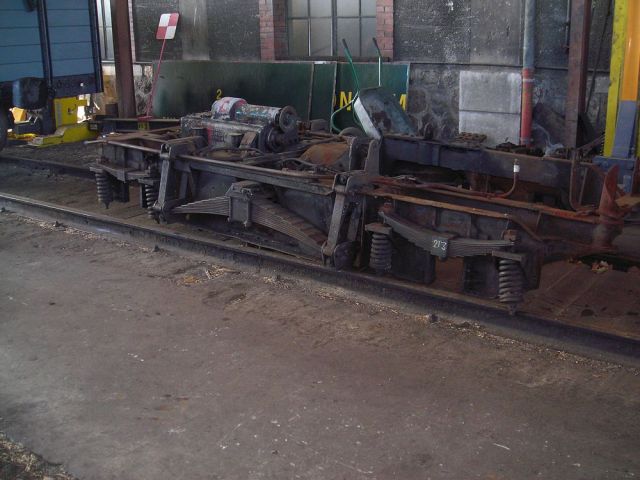

La photo de l'avant du 214 laisse présager une restauration de qualité. Pourrais-tu nous donner des détails techniques ? Le moteur sera-t-il changé ? Le bogie moteur, qui semblait dégradé (fissuré d'après certains) est-il en cours de révision ?

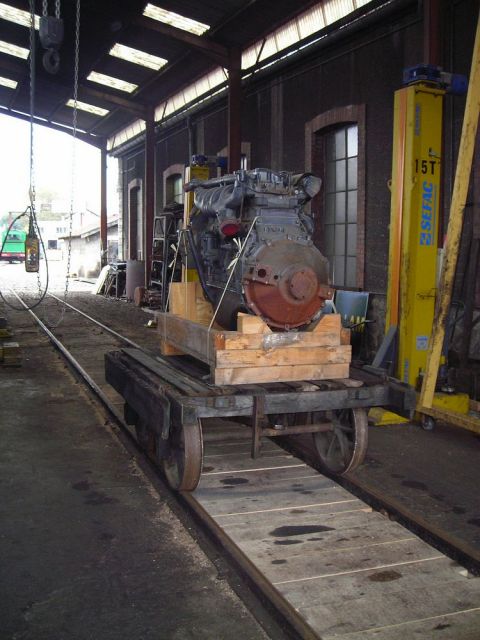

Messagepar Thibaud » 28 12 2010 à 18:31
Merci à tous !
031SACM >> le moteur va être changé, je ne connais pas le type, mais il me semble que c'est un Iveco :
Le bogie moteur va sans doute être révisé, mais les essieux sont pour le moment encore en Suisse chez le fournisseur qui les a reprofilés.
