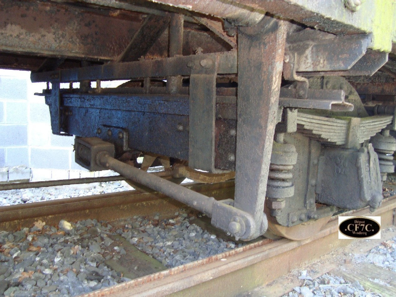

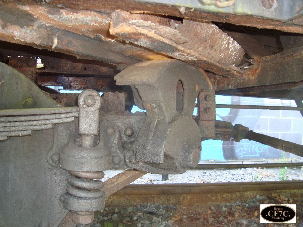

En partant des images de HL1075 et de CF7C, j'ai mis en évidence les éléments du système:
Les cônes servant à supporter les bissels d’extrémité dans leur mouvement de rotation
En avant à droite la transmission en rotation à travers le châssis (une barre qui tourne)
Détail d'un des cônes de rotation. Les châssis est en dentelle de Bruges et nécessite de grand soins.
Mécanisme de translation de l’essieu central, en fonction de la rotation des bissels d’extrémités.
