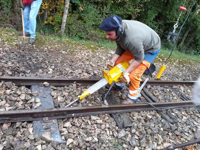

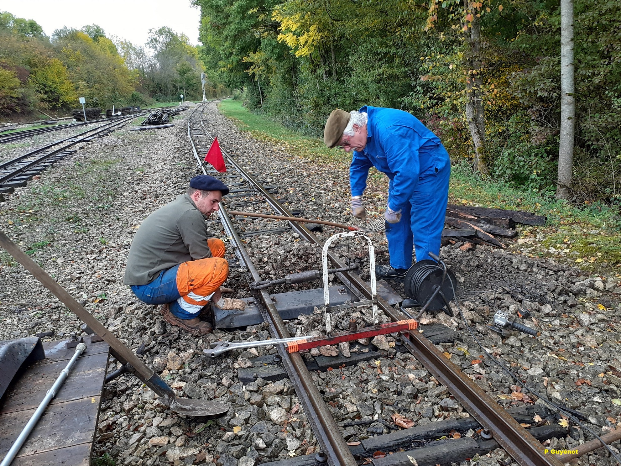

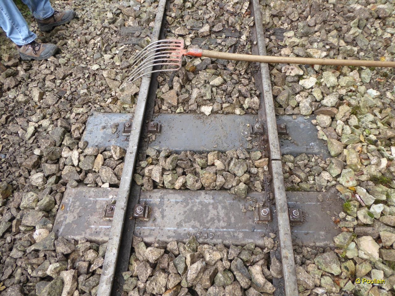

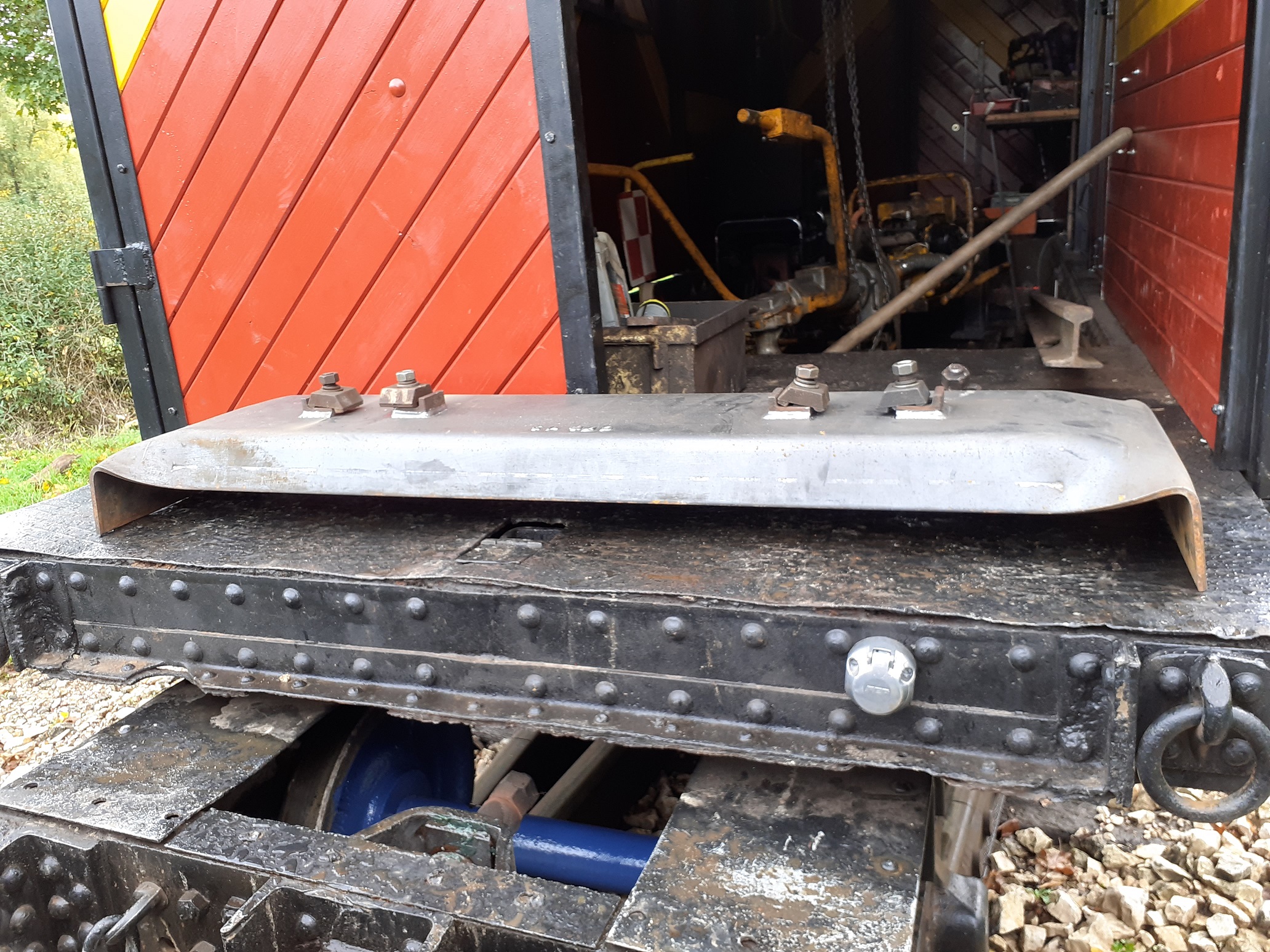

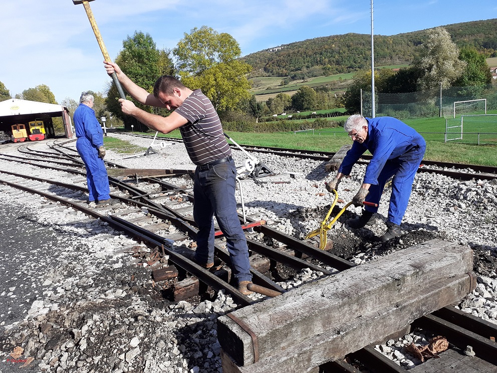

Messagepar Elliot » 19 10 2019 à 22:23
Aujourd'hui pose de traverses métalliques.
Nous avons voulu tester les traverses métal proposées par CFG et en avons acheté quelques unes.
Le résultat est très bon, elles sont à l'épreuve du temps. La pose n'est pas plus difficile que pour les modèles bois mais le bourrage mécanique est a conseiller.
Elliot

Localisation: Bourgogne
Re: Le CFVO Bligny sur Ouche (21) l'actu
Messagepar declic » 20 10 2019 à 08:32
:F5 Beau travail !
J'ai vu sur une des nombreuses vidéos consacrées au ffestiniog and welsh highland railway qu'ils utilisaient là-bas des traverses en plastique (notamment à Caernarfon, mais pas seulemen). Est-ce que ce matériau est aussi utilisé en France ?

Messagepar pelican » 20 10 2019 à 08:33
Vu la difficulté pour obtenir des traverses bois, c'est une option intéressante :ok
Messagepar Elliot » 20 10 2019 à 12:54
Les bordures de trottoir ne sont pas armées et ça nous a paru un peu faible.
Un essai de moulage serait a faire.
Elliot
Messagepar Decau88 » 20 10 2019 à 19:25
il me semble que le train de Massangis fait valider par le STRMTG des traverses béton fabriquées par une entreprise locale
Messagepar Decau88 » 20 10 2019 à 19:27
pour les traverses métalliques, si c'est comme pour les traverses Decauville, il faut opter pour du ballast plus petit et moins anguleux. C'est plus stable
Adorateur de Pech Pech
Messagepar TDS » 20 10 2019 à 21:56
declic a écrit::F5 Beau travail !
Il est possible d'en commander dans tous les cas société SICUT ou AXION.
Messagepar Elliot » 27 10 2019 à 16:31
La solution financière serait de grouper les commandes mais chacun utilise son ou ses propres type de rail (pour ce qui nous concerne: 24 Kg ex métrique, 30 kg PLM, 30 kg EST Etc)
En attendant on est reparti avec les traverses bois, hier changement de plusieurs pièces sous les appareils du dépôt.
