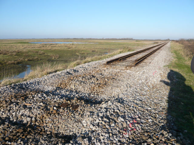

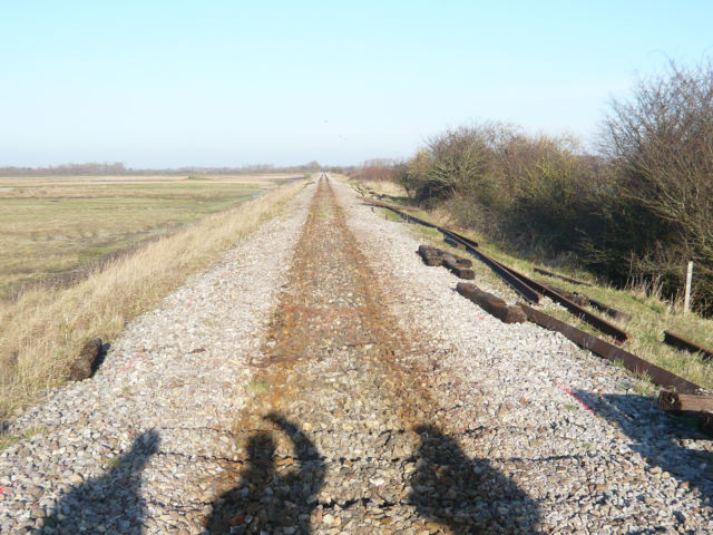

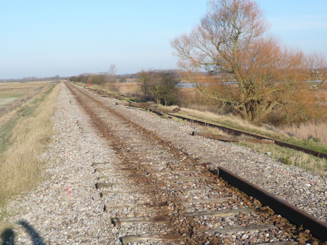

Petite visite hier sur le chantier de renouvellement de la voie sur le "4 rails" de la digue du fond de la baie sous un grand soleil avec une bise bien fraiche mais vivifiante :
Les rails sont déposés et le 30 kg voie métrique est ramassé et stocké tandis que le 46 kg voie normale reste sur le chantier et sera reposé pour la voie métrique. Du rail de 46 kg en stock approvisionnera le chantier une fois la voie métrique reposée pour la voie normale.
Sur un bon quart du chantier les traverses sont déposées et évacuées vers la "base travaux" de St Valery canal.
L'enlèvement du vieux ballast sera entrepris dès que toutes les traverses seront évacuées. Les matériaux seront mis en banquette côté baie. Les camions de traverses neuves arrivent cette semaine.
