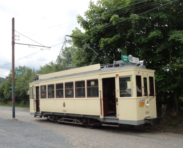

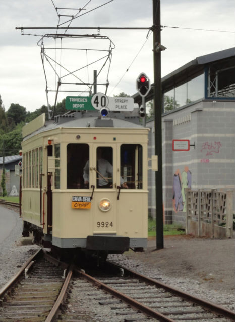

Thuin Ouest, motrice HM.9924 ( ;) BG1000)

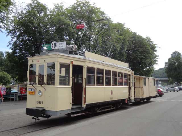

Thuin Ville Basse, terminus sur les quais de la Sambre. Motrice 9924 et fourgon A.2354 .

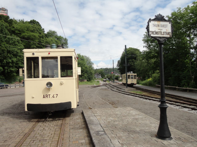

Thuin Ouest, autorail-tracteur ART.47/50 et autorail AR.86 .

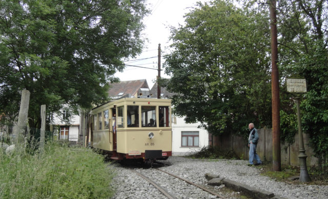

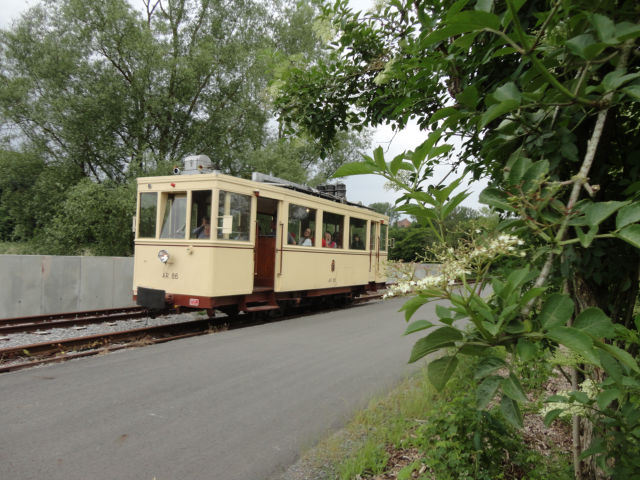

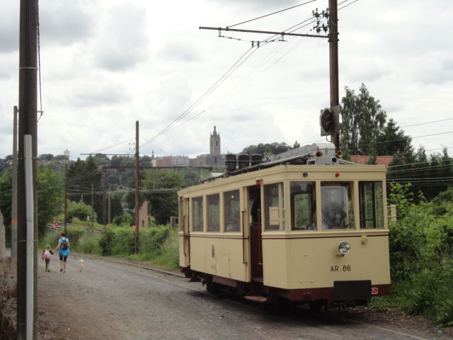

AR.86 juste après l'arrêt de Thuin Cimetière, en direction de Lobbes.

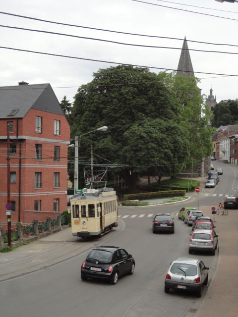

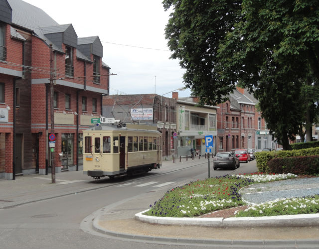

Motrice 9924 dans les rues de Thuin.

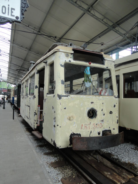

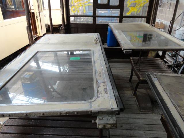

- Autorail-tracteur ART.300 :
Reste une face à poncer, ainsi que les portes (fortement endommagées).
Ensuite viendra le mastiquage et ses retouches, le primaire (et correction des éventuels défauts) et enfin la mise en peinture de la caisse.
L'ART.300 temporairement garé dans le musée, pour libèrer de la place dans l'atelier.
Les portes de cet autorail, en cours de ponçage dans l'atelier.

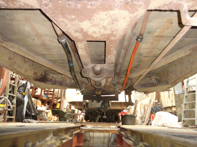

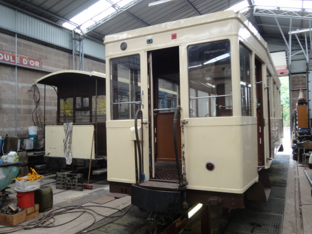

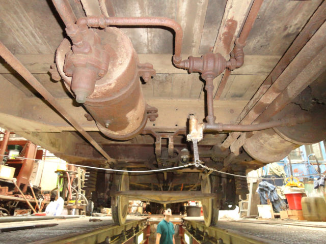

- Remorque 19220 :
Après près de 50 ans sans emploi, le système de freinage pneumatique de cette remorque a été remis en fonction.
C'est lors de l'affectation de la 19220 à la ligne Han sur Lesse - Grottes de Han que ce système de frein lui fut retiré, mais seulement les boyaux d'accouplement et leurs conduites au niveau des plateformes, les éléments du mécanisme restant en place sous le châssis. Lors d'un premier test "à blanc" (avec le compresseur de l'atelier), aucune fuite ne fut décelée... Qualité SNCV #B6
Notre travail a consisté au remontage des boyaux et de leurs conduites. Ce dimanche, la vanne de purge a été révisée et rendue fonctionnelle, un ressort de rappel a été mis en place au niveau de la tringlerie et un support de celle-ci a été refait.
Test en ligne réussi ce dimanche 17 juin.
La remorque 19220 sur fosse.
Mise en place d'un des deux ressort de rappel.
La vanne de purge révisée (au centre de l'image). Elle est commandée depuis les poignes situées sous les longs-pans de la caisse.
Nouvelles conduites sous les plateformes.

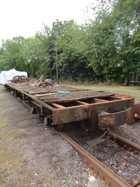

- Wagon plat A.8158 :
Ce wagon à bogies, construit par La Hestre en 1928, sera le prochain véhicule "marchandise" à bénéficier de nos soins dans l'atelier.
A cet effet, son poste de serre-frein et sa timonnerie de frein (endommagés à Thuillies) ont été démontés et de nouvelles pièces sont en fabrication.

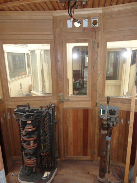

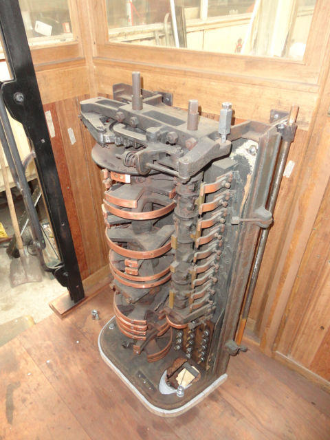

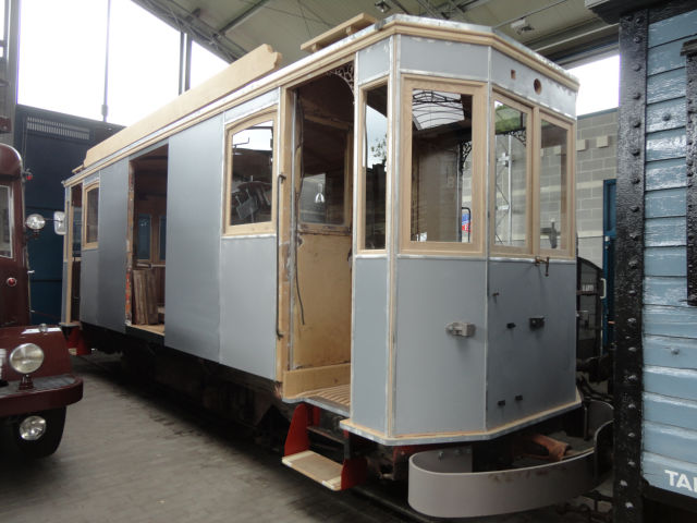

- Motrice Manage A.9385
Ce chantier, secondaire au vu des travaux sur la ligne aérienne vers Lobbes et sur les autres véhicules en révision, progresse lentement.
Les postes de conduite sont en cours de ré-équipement et ont reçu leur controllers.

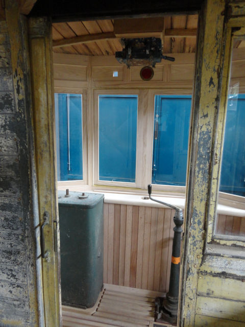

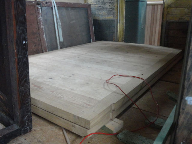

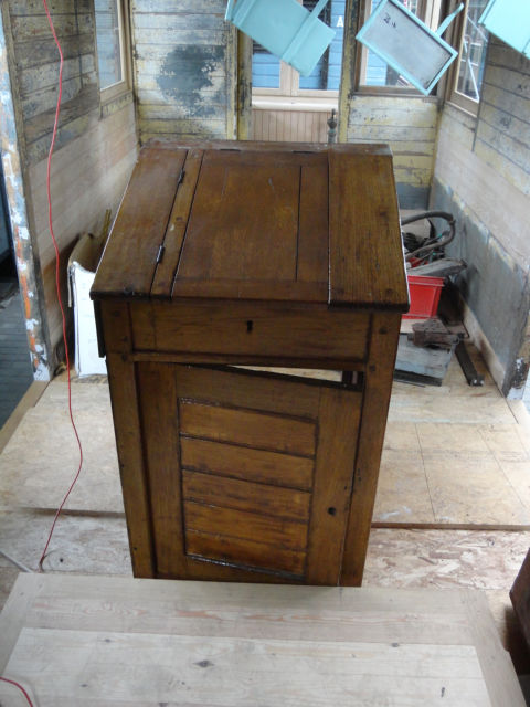

- Fourgon-moteur A.9963
Pas de travaux sur ce véhicule depuis son arrivée à Thuin après restauration de sa caisse. Il attendra l'avancement du chantier de la A.9385 pour entrer en atelier.
Nous avons toutefois récupèré à son effet un bureau de chef-train au musée de Schepdael.
Il est pour l'instant stocké dans le 9963, en compagnie des grandes portes latérales coulissantes.
Un des deux postes de conduite du A.9963.

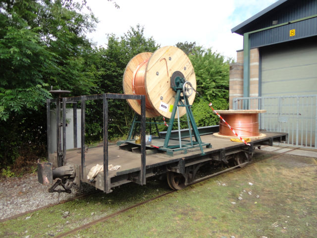

Enfin, le wagon de service A.51797 a été équipé pour réparer les dégâts des voleurs de cuivre entre Thuin Cimetière et le pont enjambant la Sambre.

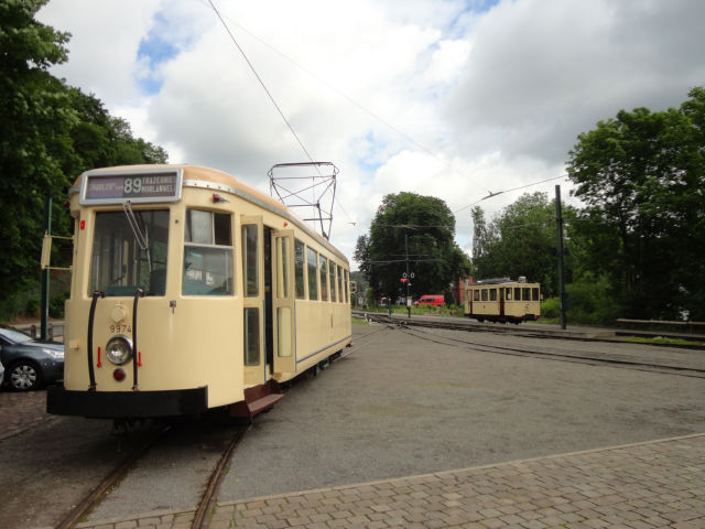

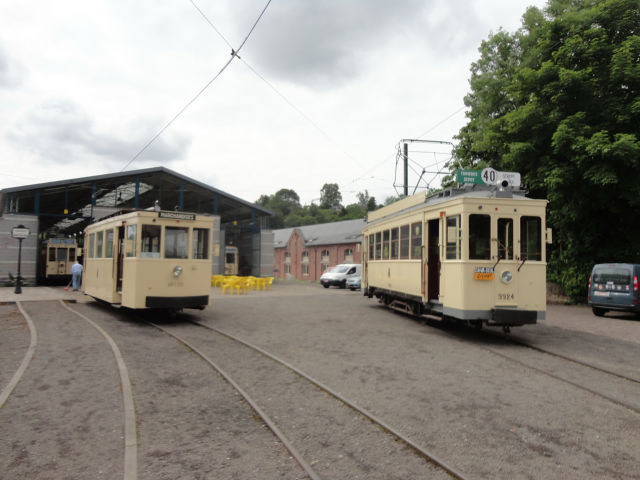

Une vue de l'exploitation de ce dimanche 17 juin 2012 : Motrice SE.9974 garée dans la cours du musée et autorail AR.86 en attente de départ.
