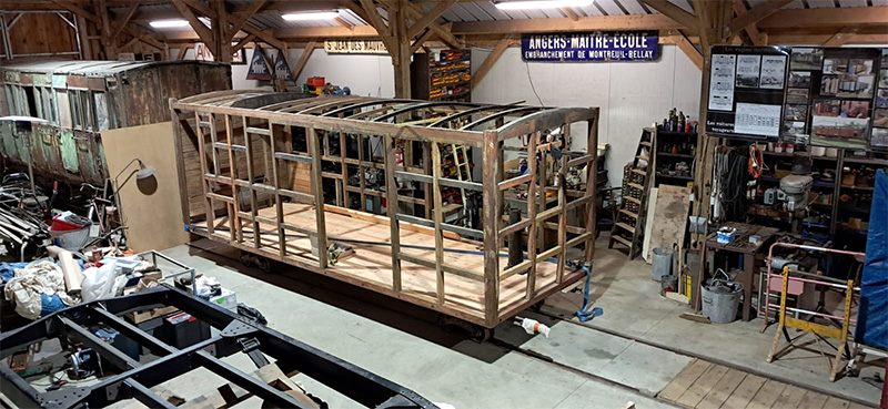

Messagepar Brisso 32 » 04 03 2024 à 00:46
Salut les ferrovipathes

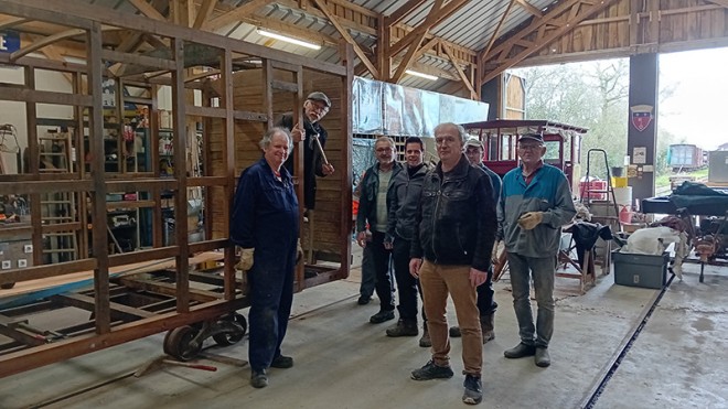

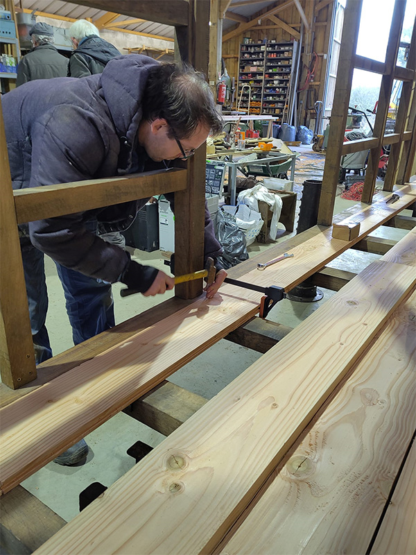

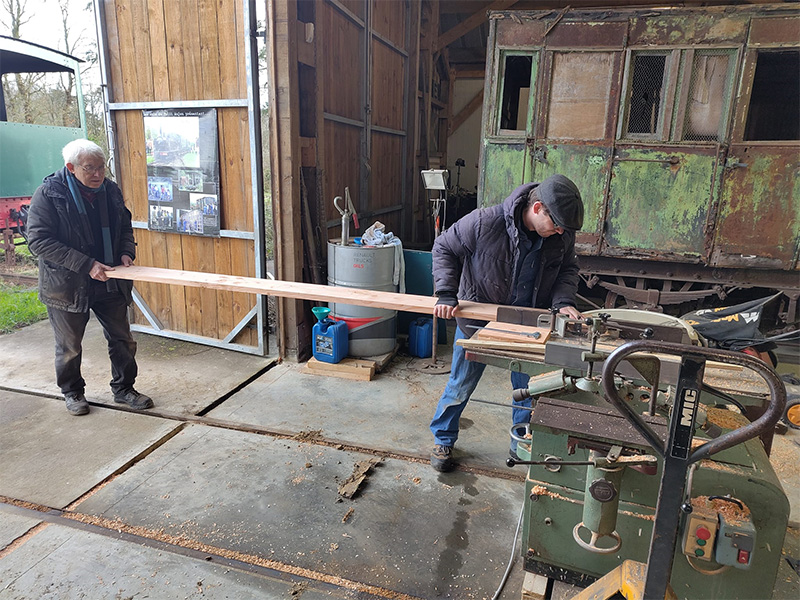

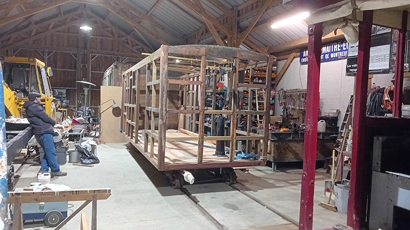

Le travail de samedi.
Nous avons terminé la pose des équerres et des tirants.

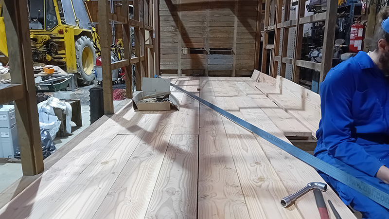

Le plancher est coupé, chaque planche numérotée. Mercredi on passe au bouvetage (la première rangée est faite). Avec un plancher pour être à l'aise pour travailler, l'étude de l'aménagement intérieur va pouvoir commencer, en premier lieu, les niches à toutous et la cloison de séparation du compartiment postal.

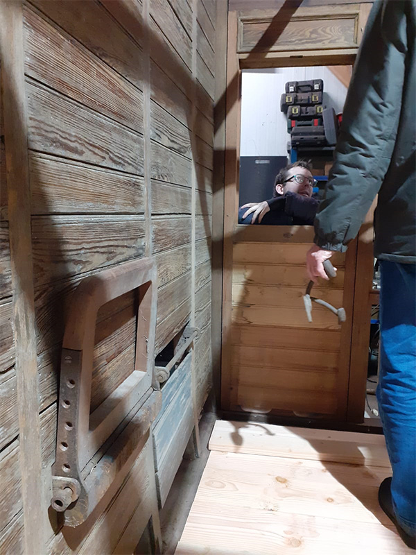

Les quatre portes (2 coulissantes du fourgon et 2 pivotantes du compartiment avaient été faites en 2010). Nous en avons positionné une pour faire joli sur la photo.
Bouvetage de la première rangée et mise en place
Pose à blanc d'une portière
La présidente teste la nouvelle piste de danse
La journée est finie
Les jours rallongent, ça sent le printemps
Tôpette et à s'quédit

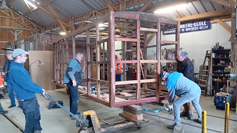

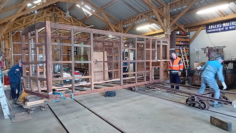

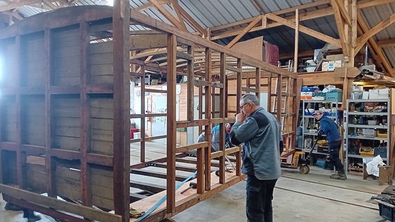

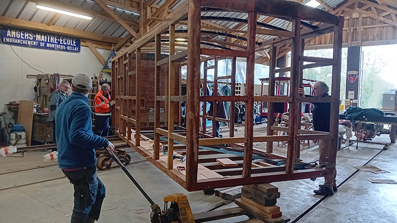

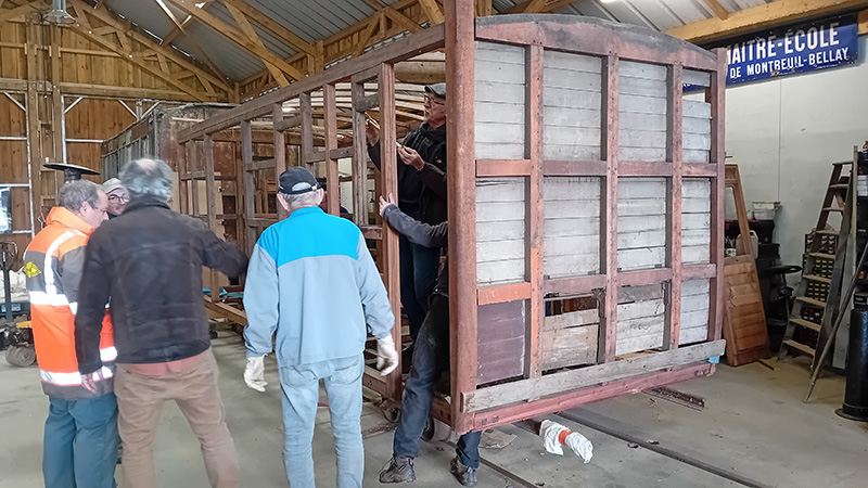

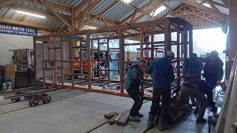

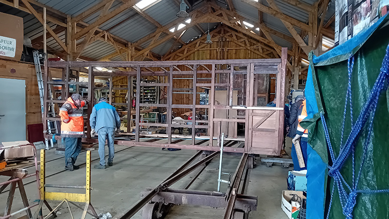

Messagepar Brisso 32 » 08 03 2024 à 19:01
Salut

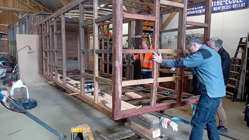

Retournement de situation au Petit Anjou !
En effet, mercredi nous avons retourné la caisse du fourgon avant qu'il ne soit trop lourd pour le faire. Il était orienté Est-ouest et il s'agissait de la mettre est-ouest ou le contraire si vous préférez H6
Bon, sérieux. l'extrémité, côté fourgon, est dotée d'une baie en pignon alors qu'il n'y en a pas côté compartiment postal. Il était important de la retourner afin de profiter de cette baie pour le chef de train lorsqu'on refoule par ailleurs, esthétiquement, il est préférable que le compartiment s'inscrive dans le prolongement des voitures pour une bonne harmonie de l'ensemble.
