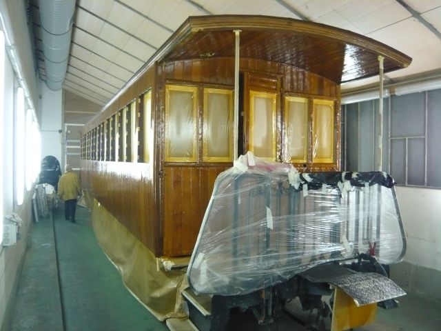

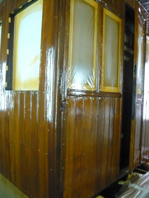

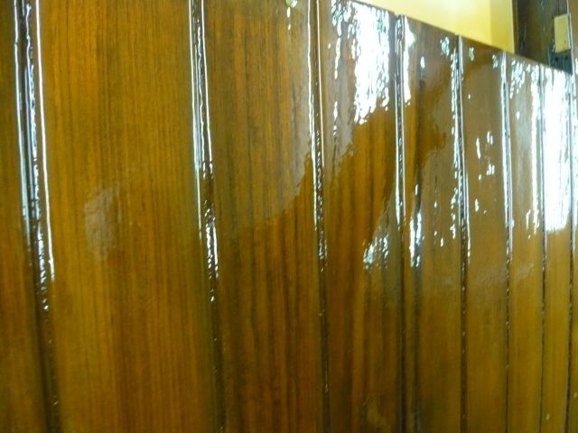

Jeudi dernier, la voiture PLM5 a reçue 7 couches de vernis (produits Coelan) pour terminer. Nos peintres de l'atelier Picasso en ont fait 4 le matin et 3 l'aprés-midi. Il faut 30 à 40 mn par couche et 15 à 20 mn entre deux couches sous une température et une hygrométrie contrôlée. Le produit, sous forme de gel est dilué à 30% pour une application au pistolet avec une buse spéciale, alimenté par la pompe à peinture de l'atelier. Les opérateurs étaient entièrement protégés avec un casque intégral alimenté en air sous faible pression. Dans le respect stricte des conditions d'utilisation, l'accès à l'atelier était interdit durant le travail et tant que la ventilation totale n'était pas terminée.
Le résultat est satisfaisant, l'application sans complication, pas de coulure, plus facile que du vrai vernis. Bravo aux peintres #B6 #B6 :maitre: :maitre:
Aprés 11 couches dont 2 de fond teintée, la finition laquée est du plus bel effet. A voir mainenant la tenue dans le temps de ce produit.
Reste les fenêtres et les pare-closes à traiter avant le remontage et la sortie de l'atelier Picasso de cette voiture.

C'est super brillant. Il sera effectivement intéressant de voir la patine que prendra cette PLM5 au fil du temps.
hektor
Messages: 759
Re: L'actualité du CFBS
Messagepar rail1435 » 14 01 2012 à 22:06
Ce brillant-miroir est surprenant pour du matériel ferroviaire. On est plus habitué aux vernis mats dans le monde ferroviaire. J'ai hâte de voir ce que cela donne en situation sur la voie derrière une vapeur. Je suis ouvert à me laisser surprendre.
