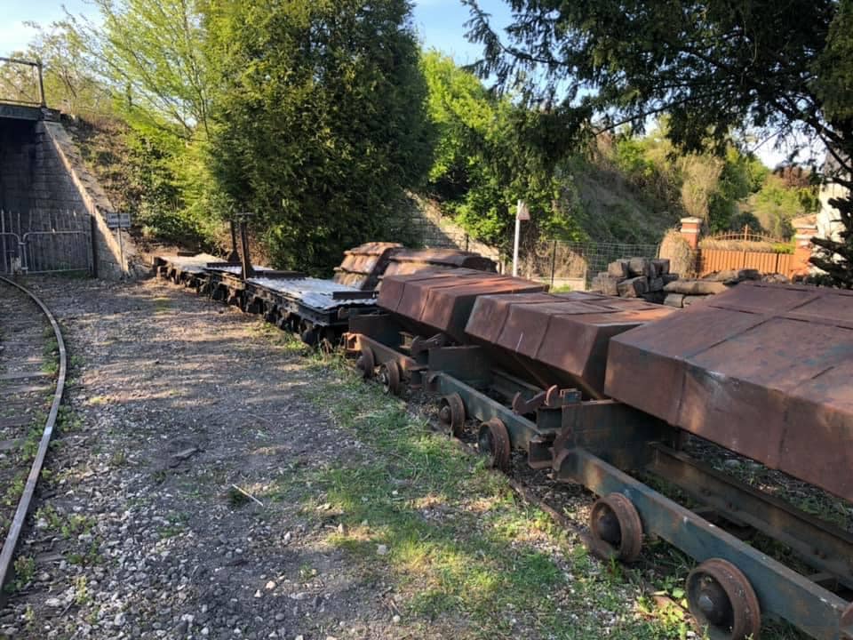

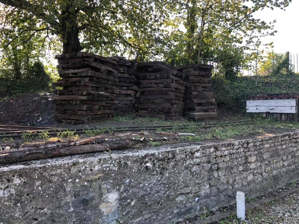

- rangement des vieilles traverses
- nettoyage de la voie des wagonnets

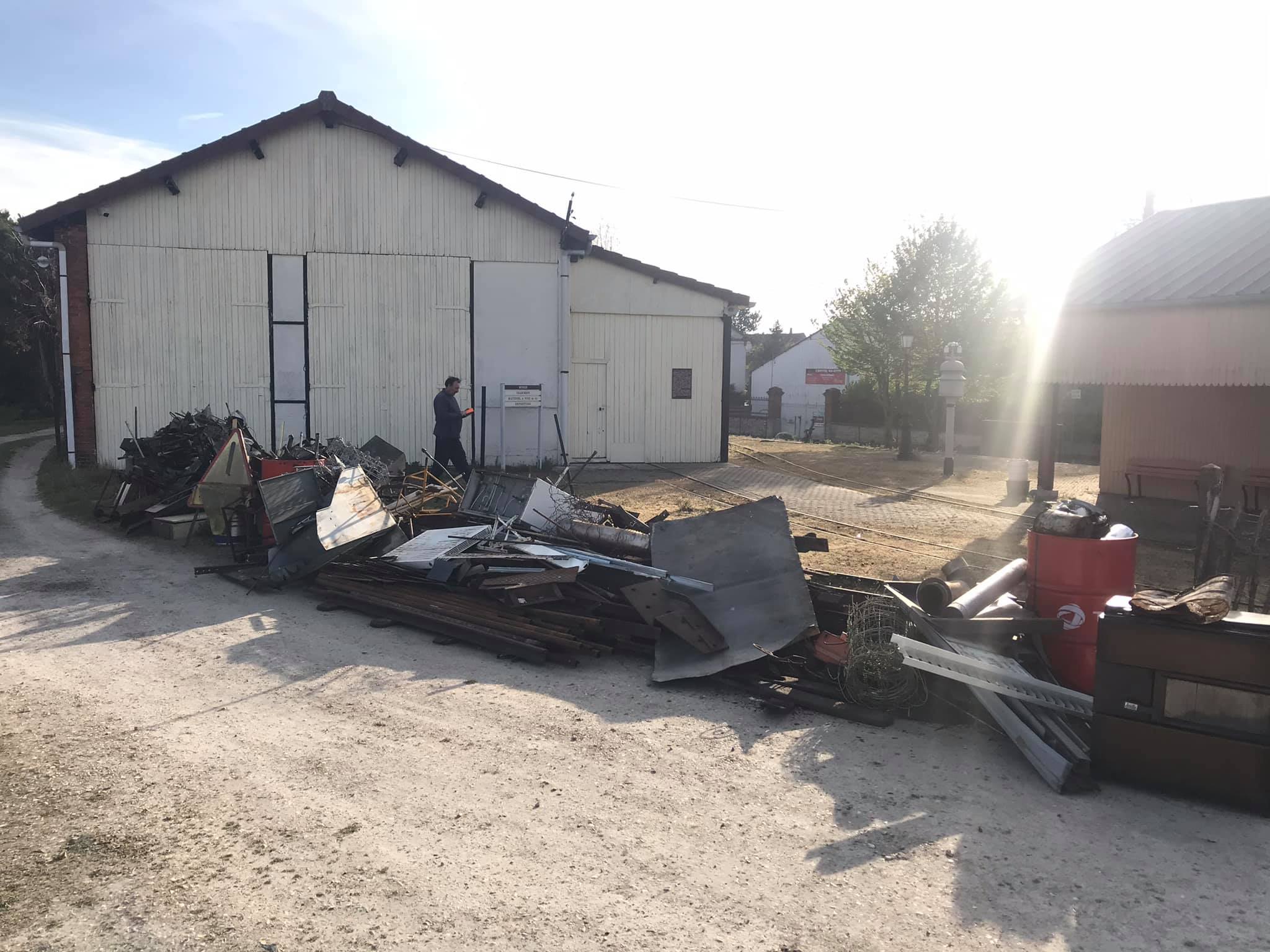

- évacuation des ferrailles ( 10,2 tonnes quand même )
- remise en place du musée (même s'il reste fermer jusqu'au 19 mai)

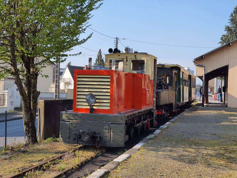

enfin la DFB a été sortie avec le T11 et 2 voitures pour un tournage de clip musical
Le T11 dont la nouvelle livrée est en cours de finition
