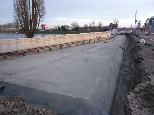

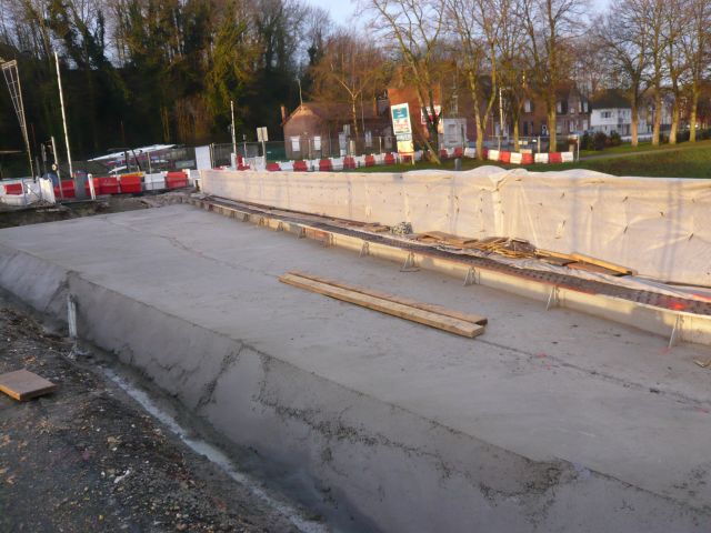

Coup d'oeil sur les travaux du pont du contre fossé du canal de la Somme entre St Valery Canal et St. Valery ville.
Dalle en béton en cours de séchage après sablage et peinture des poutres métalliques du tablier.
La repose de la voie est prévue en février après l'étanchéité de la dalle et la pose des remblais.

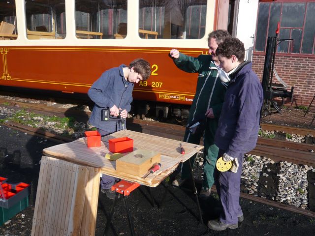

Sièges de l'AB207 : Remplacement et pose d'environ 4000 vis sur les lattes en bois, et ce en famille. #B6

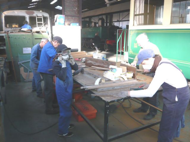

Pièces de la voiture PLM5 en cours de GRG : atelier de ponçage à la chaine, avant vernis, des 168 parecloses des fenêtres et des 28 châssis de fenêtres:

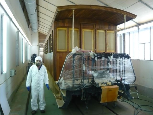

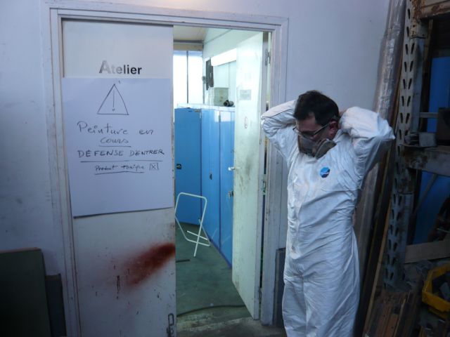

Pendant ce temps les peintres de l'atelier "Picasso" étaient à l'oeuvre sur la PLM5 :

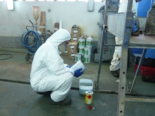

Vu la nature des produits, très technique, un équipement spécial est de rigueur ;
Préparation prècise des produits avant application sur la caisse en athmosphère contrôlée (température et hygrométrie)

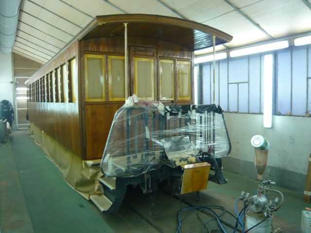

Après l'application des deux couches d'apprêt,
et après les 2 premières couches du vernis spécial "Coelan".
Reste 6 couches à appliquer cette semaine, ce qui en fera au total 10 :maitre:

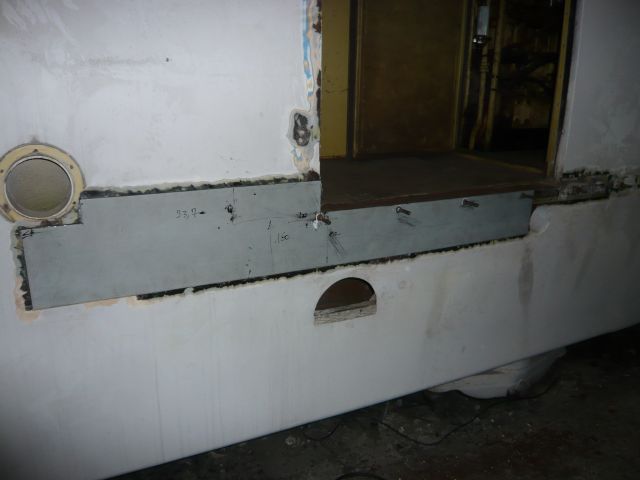

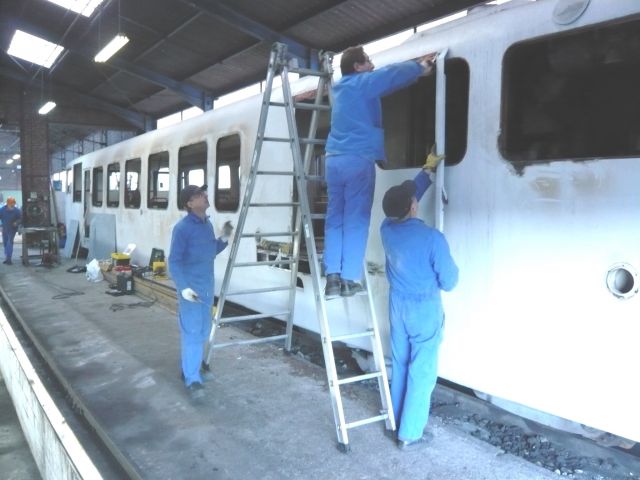

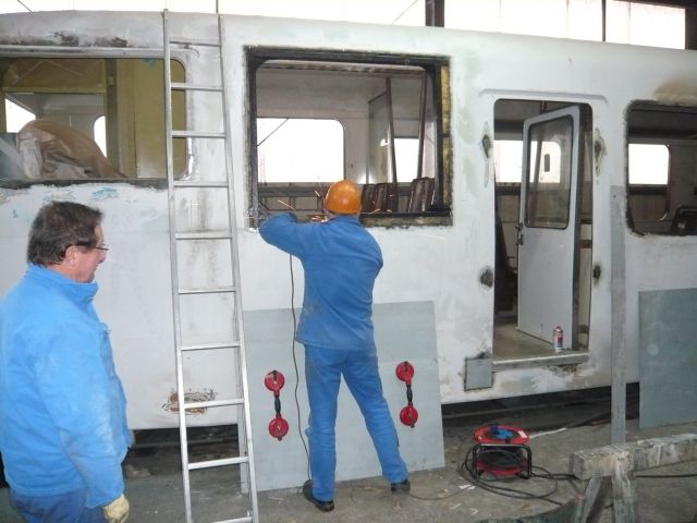

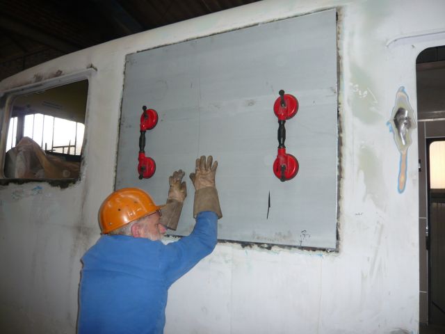

Réparation du chaudron sur l'autorail Verney X212 : Après la découpe des parties dégradées, préparation des tôles de remplacement E2
L'ouverture de cette fenêtre va être rebouchée pour éviter la déformation de la tôle lors des opérations de soudure. L'ouverture sera découpée ensuite.

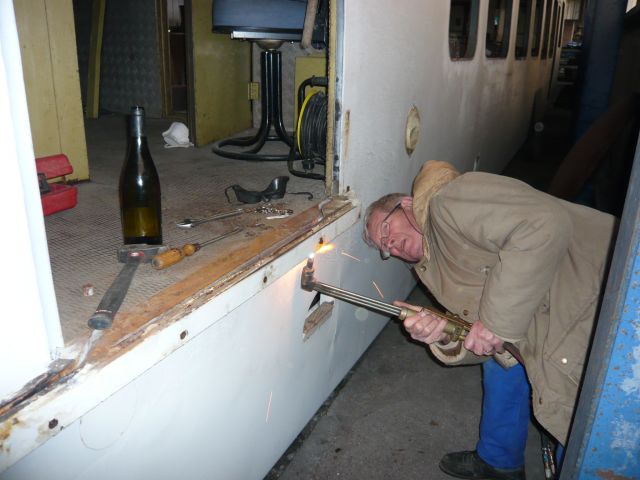

sous la porte coulissante du fourgon :
dépose des éléments de glissières côté gauche... :
... et côté droit en haut :

Pour ceux qui se demandent ce qu'est COELAN
http://www.coelan.de/
http://www.coelan.com/media/pdf/guest/b ... n_Boat.pdf
Est-ce que ce vernis va devenir le "standard" CFBS pour toutes les futures GRGs (je dois déjà avoir posé la question) ?
hektor
Messages: 759
Re: L'actualité du CFBS
Messagepar Robatel » 09 01 2012 à 08:21
Cela est bien possible. Ce nouveau produit est censé plus résistant que les vernis marins industriels. La PLM5 sert de test grandeur nature après expertises et essais.

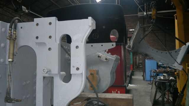

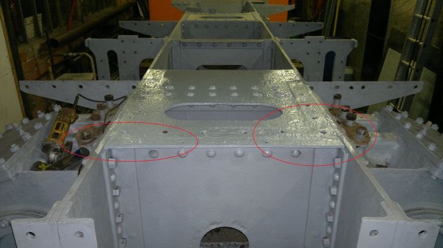

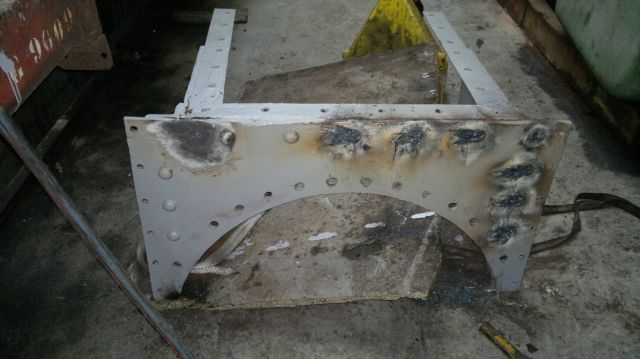

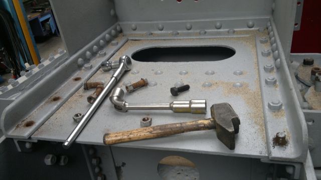

Messagepar Poggio » 09 01 2012 à 13:14

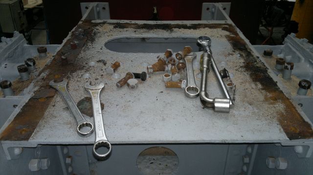

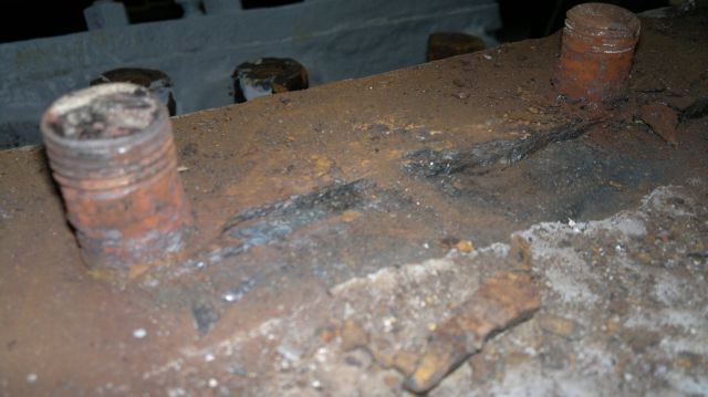

Mercredi jeudi :"dérouillage " du berceau ... ya du taf !
desserrage des boulons collés par la rouille ...
Démontage du berceau avec l'aide de mon copain le chalumeau ...
grattage du mille feuille en rébellion...
Belle épaisseur de rouille, avec qqs boulons récalcitrant soudés à celle ci ... mouah vive la grosse masse ! C7
meme traitement pour le dessous du berceau
Bourrinage des coins du chassis apres avoir chauffé au chalumeau pour faire sauter la rouille et redresser la tole completement tordu (merci du tuyau chef !) puis peinture

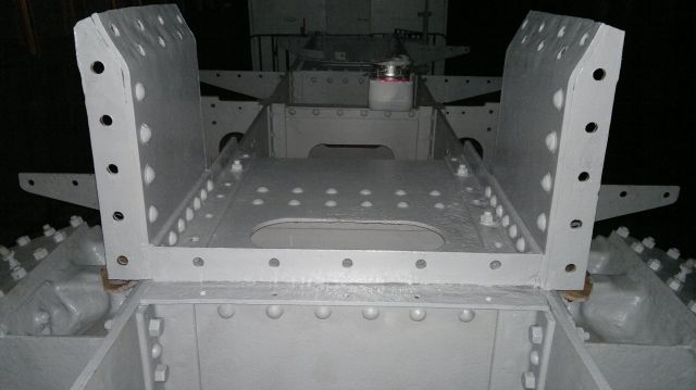

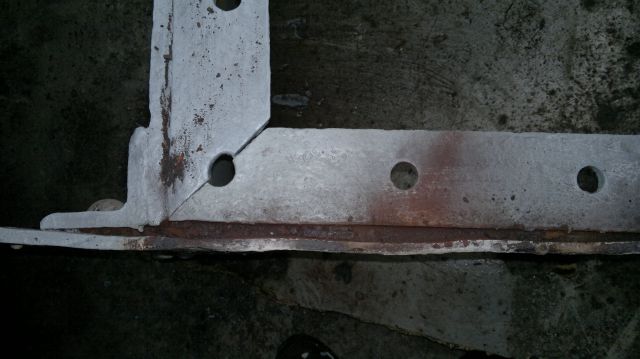

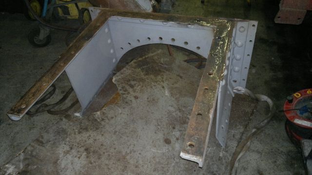

Messagepar Poggio » 09 01 2012 à 13:27

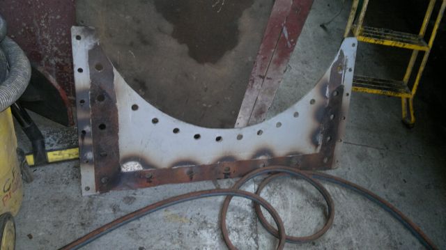

finalement démontage de la tole avt du berceau jugée trop fatiguée
c'est reparti pour faire des étincelles ...

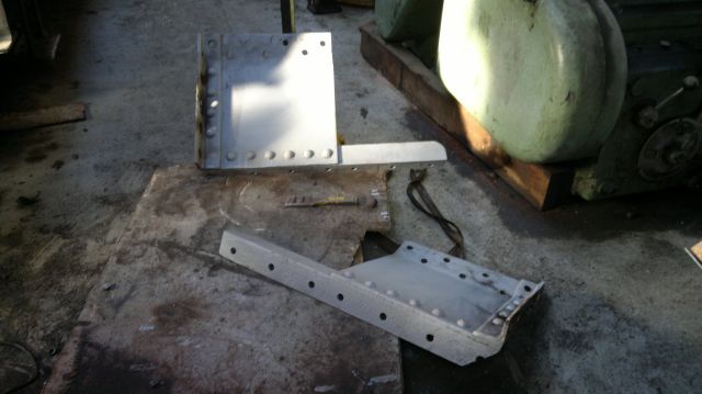

préparation des supports latéraux
remontage et peinture
voici la tole avt qu'il faudra refabriquer

MMMMMMh :? J'ai pas vu exactement le situation mais la solution loin d'être rationnelle en coût de matière et en heures de travail... ;) Si la soudure se fait en "pas de pèlerin" il y a quasi pas de déformation. Si son nouveau cadre repose sur les tubes qui serve au cadre intérieur, il y a encore moins de déformation. Si vous utilisé de la tôle "décapée" vous avez une meilleur qualité de bain de soudure. Et le tour de fenêtre n'est pas assez blanchis. #B8 #B7 de plus découper l'ouverture vas être fort compliqué...
:rod_siflet Je veux pas polluer non plus le forum avec ma science. Si vous voulez des explications de quelqu'un qui fais sa souvent sur des véhicules ferroviaires envoyé moi un MP c'est volontiers que je développe
