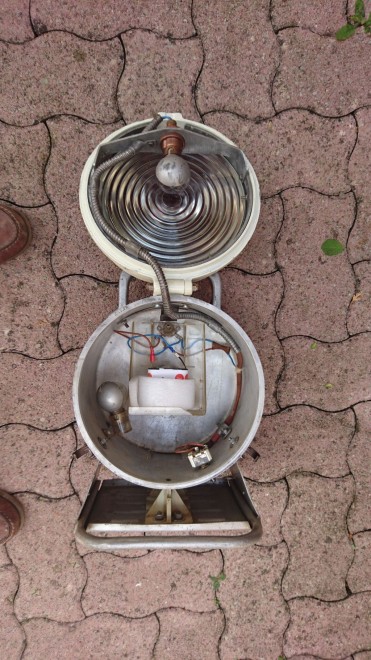

lanternes alu
Messagepar panama » 01 06 2018 à 19:18
Bonjour
Aux Mouettes, nous venons d'acquérir 4 lanternes ferroviaires alu, pour remplacer les lanternes jaunes de queue en plastique.
Que pouvez-vous nous dire à leur sujet ?
Merci
et
Vive le Chemin de Fer !
panama

Messagepar récup'61 » 02 06 2018 à 22:28
Bonsoir Panama,
Je trouve dommage de mettre des leds...
Un bloc d'accus qui se recharge avec un panneau solaire c'est pas mal.
J'ai un stock d'ampoules pour ce type de lampes, regardes avec Pascal D.
Je lui en enverrai s'il le faut.
Avec 4,5 volts elles durent longtemps, c'est des filaments solides!
