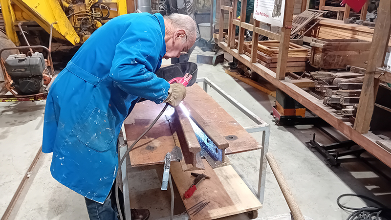

La routine, du soudage, du décapage, des étagères construites, des tonnes de matériel transportées d'un endroit à un autre, la rédaction d'un bulletin et sa mise sous pli, la chasse aux subventions, du sciage, du terrassement, de la restauration...
La routine !

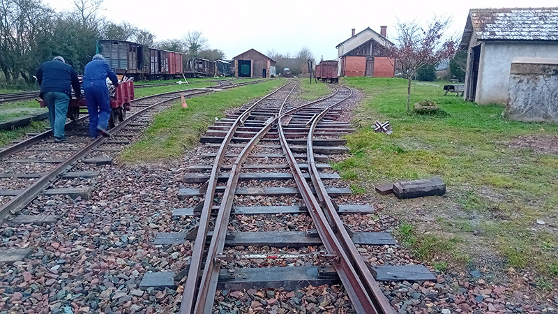

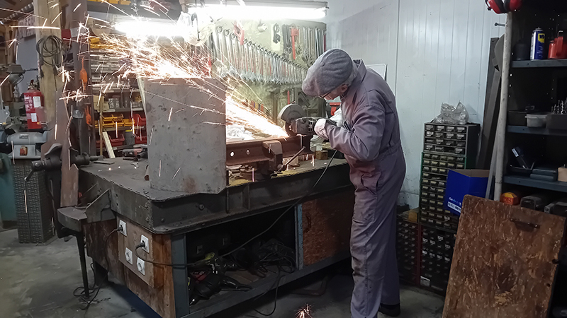

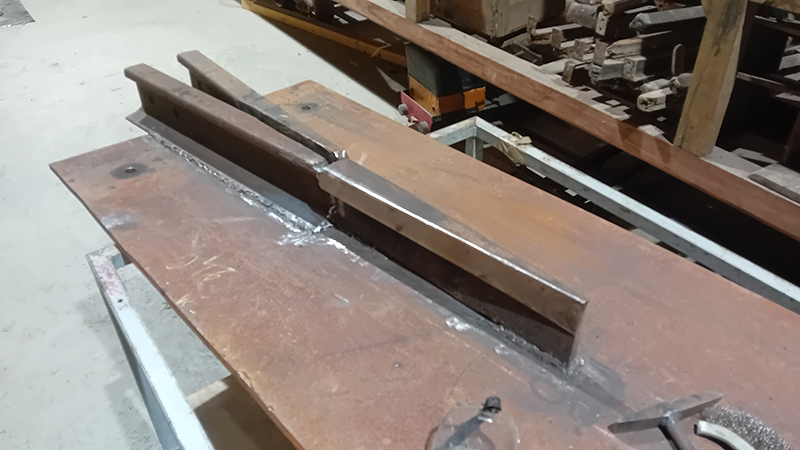

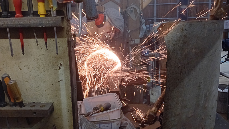

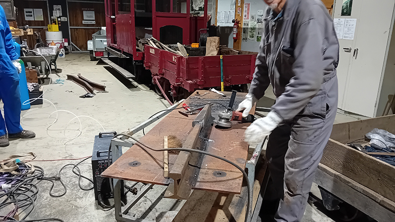

Le gros boulot : le coeur d'aiguille. Sciage d'un rail en biais non pour rouler de travers, mais bifurquer proprement vers le quai des marchandises. C'est du boulot !
Il a fallu prendre le bon angle d'où retour sur site au tracto puis retour en atelier pour soudure
Et pas question de se laisser démonter !

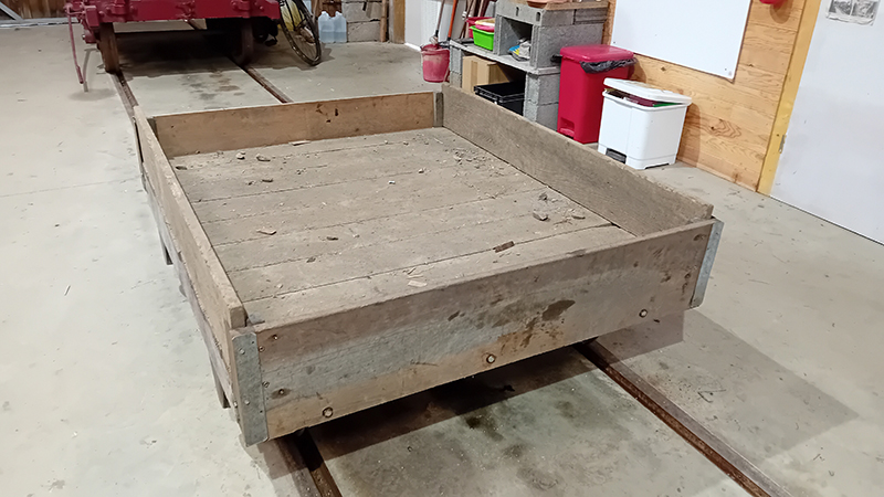

Restauration et reconditionnement du petit lorry qui avait pas mal morflé des ridelles à force de ballaster.
On lui a même fait un bel attelage pour former le train de travaux avec le gros lorry

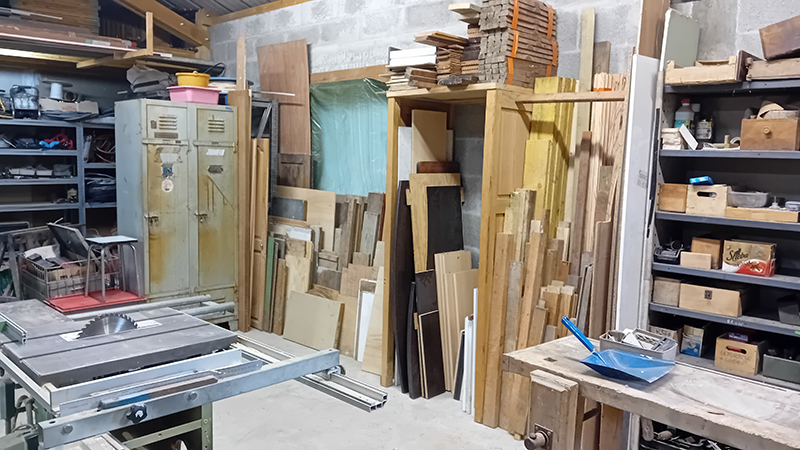

Les menuisiers ont rangé la menuiserie afin de bien menuiser car on a des menuisiers qui menuisent plus vite que leur ombre !

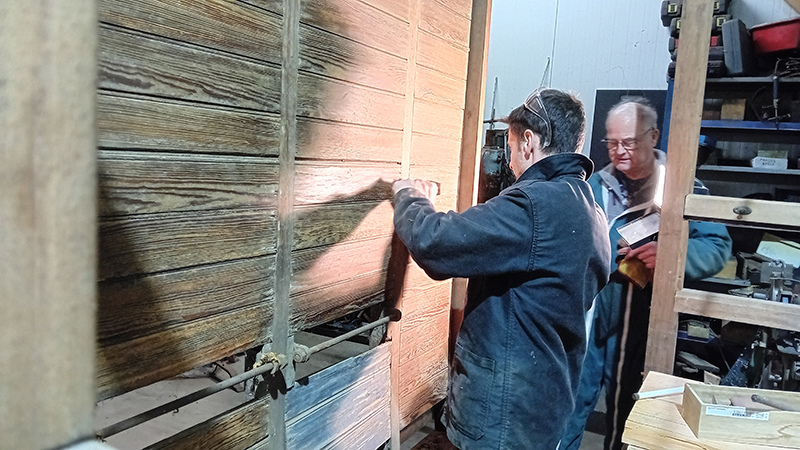

Puis nous avons commencé petit à petit, la restauration du fourgon Dp 208, décapage du bois d'origine

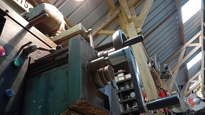

Il n'a rien compris à toutes les machines géantes qu'il a découvertes, une Siaruban, une machine à redroidire les boidarbres nés tordus, une tourneuse de fraise, une machine à tourner les tirfons pas tournés...

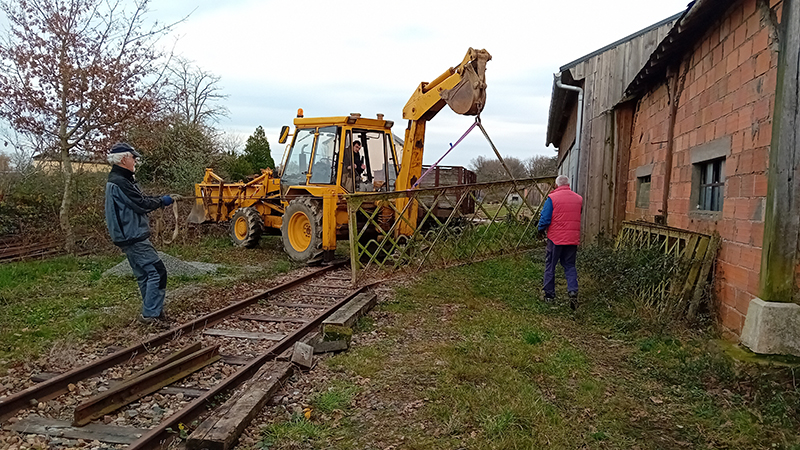

En 2024, un couvreur va venir rénover la toiture de la remise historique de 1949 aussi, a-t-il fallu faire quelques rangements au pied du bâtiment pour permettre la pose des échafaudages.
L'opération a permis, véritable jeu de piste, de faire de belles découvertes enfouies dans les mauvaises herbes, victimes d'un rangement fait en urgence lors de l'aménagement de la gare.

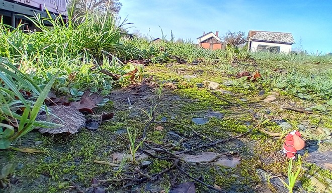

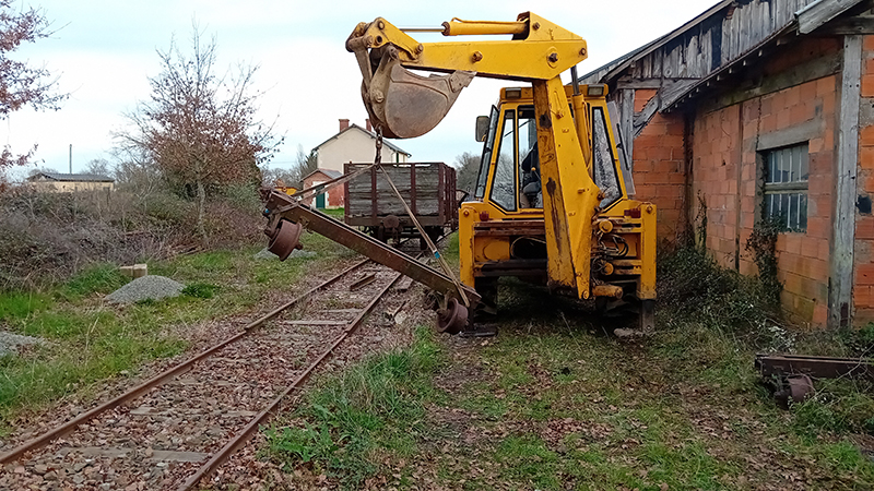

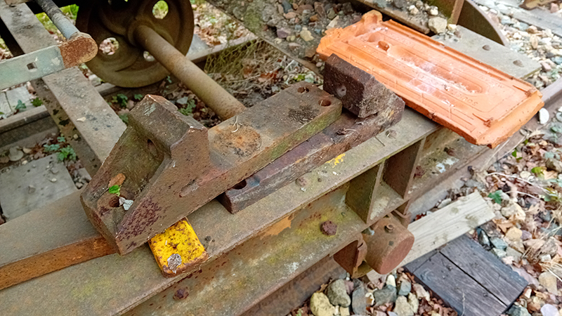

Pour l'aiguillage en cours de fabrication, il faut huit sabots permettant la translation des lames d'aiguilles. On en avait sept. Les plans étaient déjà faits pour en fabriquer un huitième et là, miracle, dans l'herbe, deux apparaissent. C'est malin ! Maintenant on en a un en trop !

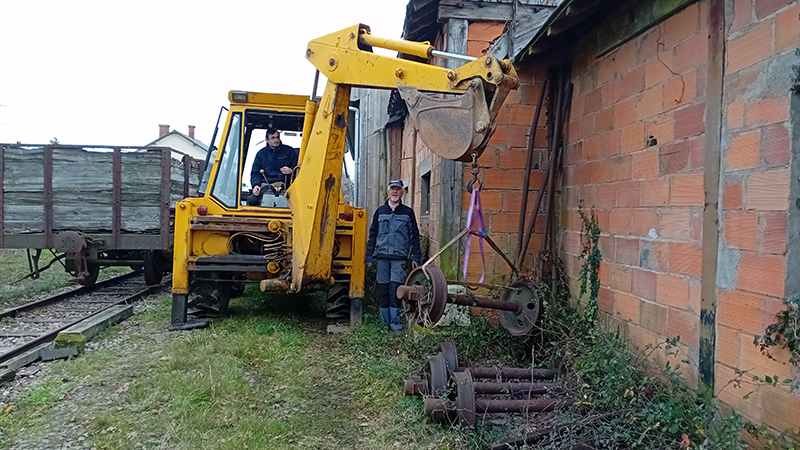

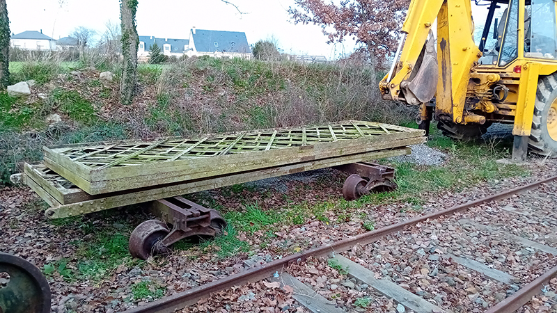

Dans l'herbe trainait également un tas de bidules. En vrac, quatre essieux, deux paires de dyplories, des coeurs d'aiguille inutilisables, quatre barrières de PN. Nous avons commencé à mettre de l'ordre dans tout ça...
Là, les plus attentifs vont se dire... y'a un truc qui cloche :humm :humm :humm :no

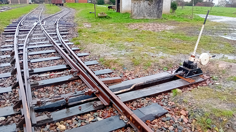

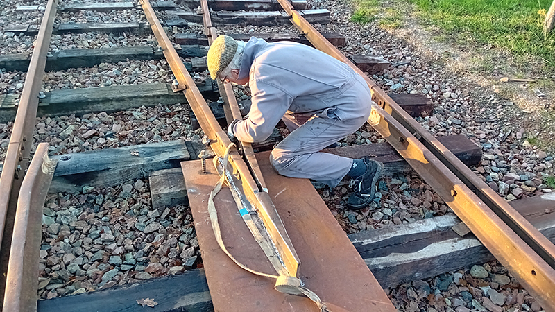

Nous avons l'air de radoter mais... aiguillage, aiguillage, aiguillage, sauf samedi dernier parce qu'avec - 4 nous tenions à nos doigts.

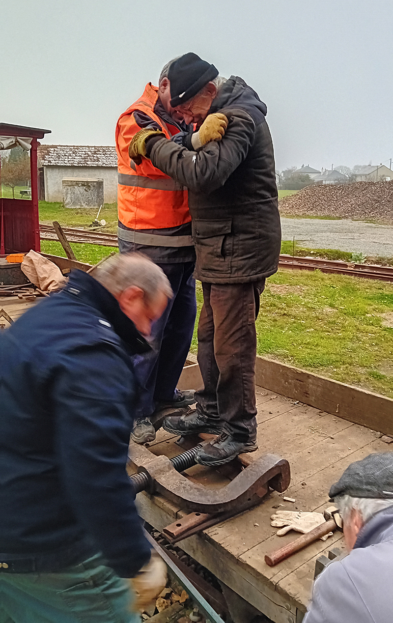

Même s'il va falloir intervertit une lame d'aiguille avec celle d'un autre aiguillage, car nous n'arrivons pas à la cintrer (une aiguille en courbe c'est une première pour nous ), ce soir, il a déjà de l'allure. Ne pas se fier aux angles et autres petits défauts, il reste du calage de traverses à faire, réglages, cintrages sur une petite portion trop rectiligne, au-delà de l'aiguille à droite. Mais bon, nous ne sommes pas mécontents.

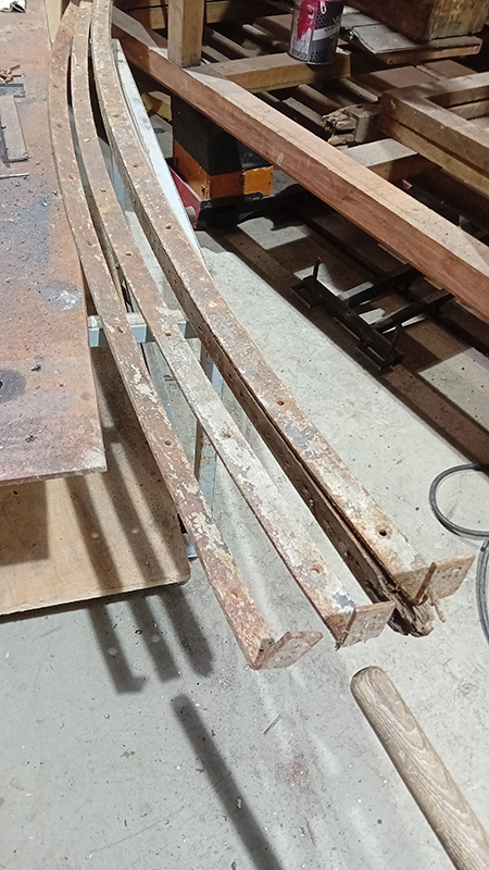

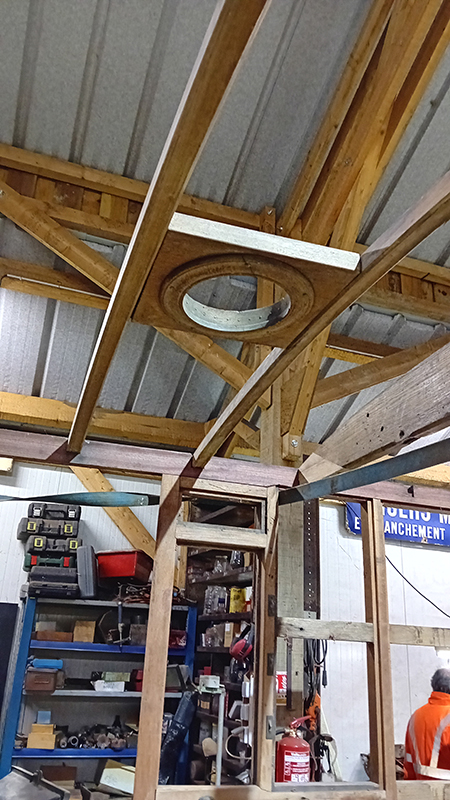

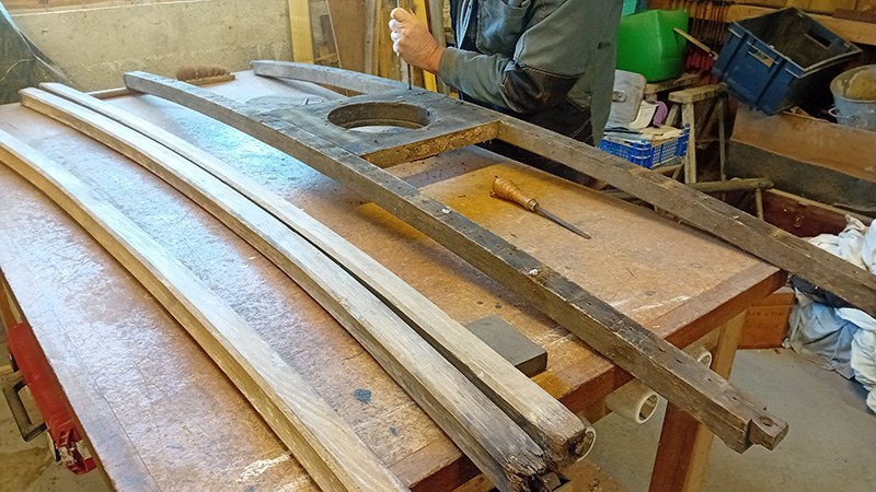

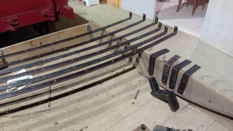

Samedi, les premiers arceaux de toiture ont été essayés, ils sont en cours de restauration par nos menuisiers qui doivent refaire les extrémités avec queues d'aronde à neuf.
Nous avons posé quelques planches du futur plancher pour travailler dedans. Nous allons commencer à les passer à la dégo et à confectionner le rainurage d’emboitement de chaque planche. Avant, mise à l'équerre de la caisse et pose des équerres métalliques et pièces de vissage.

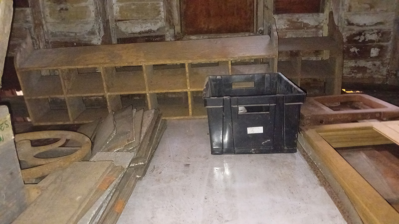

Stockage des pièces à restaurer dans la B118 stationnée dans l'atelier

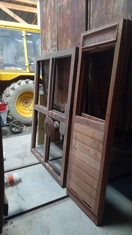

Les portes du fourgon et portières du compartiment
Restauration des arceaux de toiture

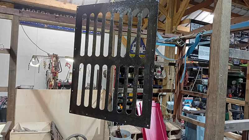

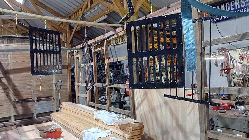

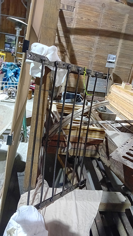

Nettoyage des renforts d'arceaux, des équerres, des grilles de niches à chiens, des grilles de compartiment à bagages...

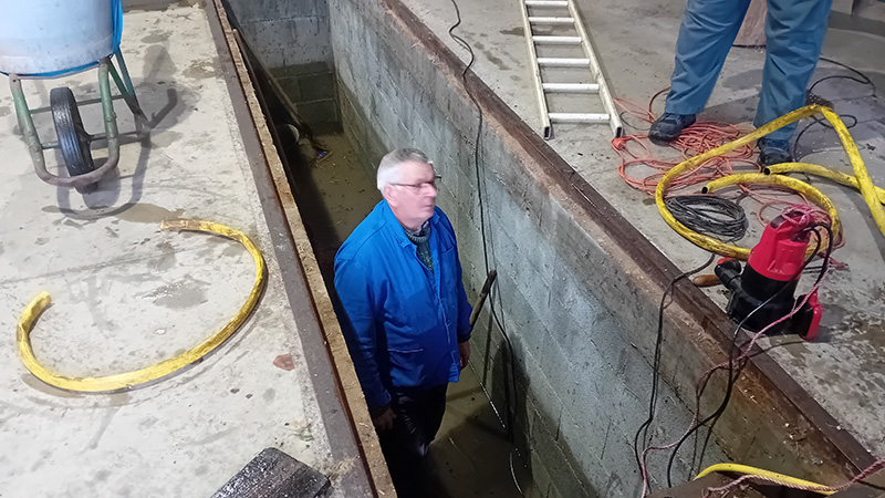

Afin de passer en révision notre matériel moteur, nous avons curé la fosse de visite qui se remplit vite avec la nappe phréatique, 50 cm encore aujourd'hui. Certains ont pu en profiter pour apprendre à nager.

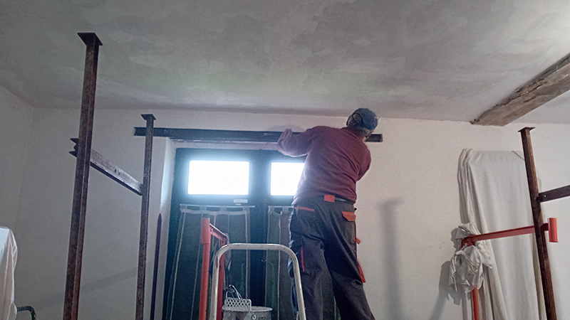

Côté BV, il y a Didier qui travaille comme un chef pour refaire propre le plafond, en chantant, en dansant, au rythme de La rumba du pinceau.

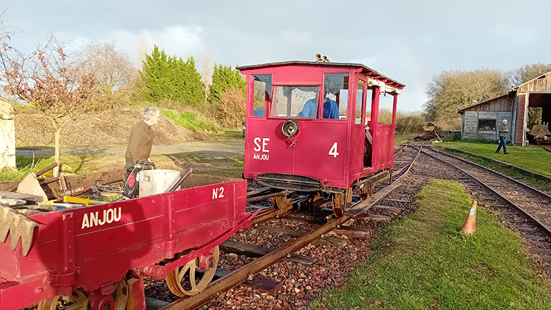

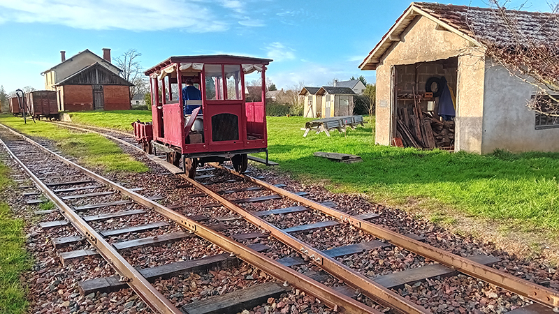

Et bien voilà, on en est venu à bout et il est désormais opérationnel.

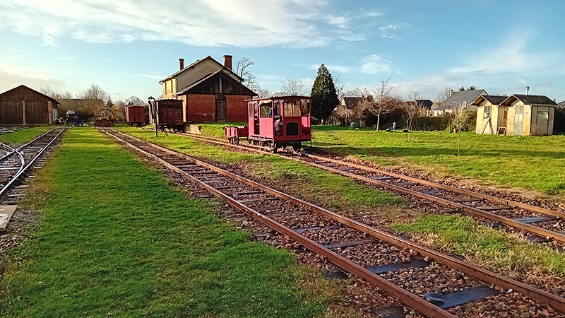

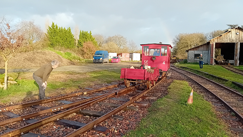

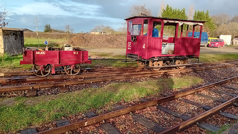

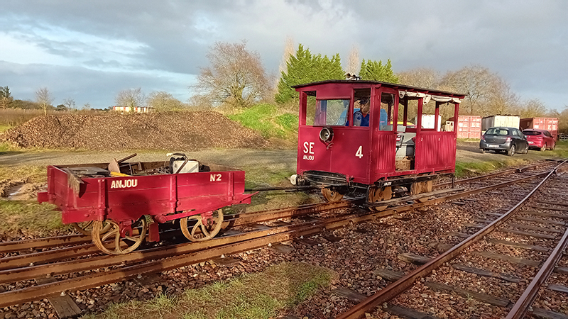

Samedi, nous avons testé notre aiguille pour la première fois avec un engin moteur, notre draisine.
Première circulation sur la voie du quai des marchandises
Essais sur voie principale
Ficelage grâce à Charlotte qui nous a pourtant un peu emm... durits fendues, deux heures pour la démarrer
Il va falloir maintenant essayer avec la V10, légèrement plus lourde, surtout avec les deux voitures derrières :mrgreen:

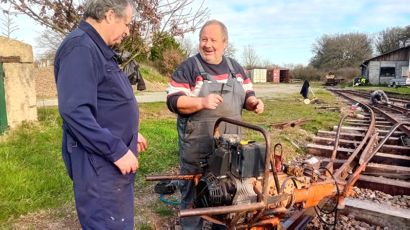

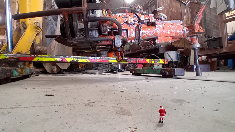

Notre tracto sue de partout, tellement d'huile que nous avons une bonne soupe tous les mercredis :mdr2: :mdr2: :mdr2:

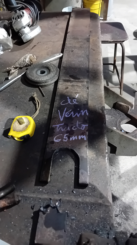

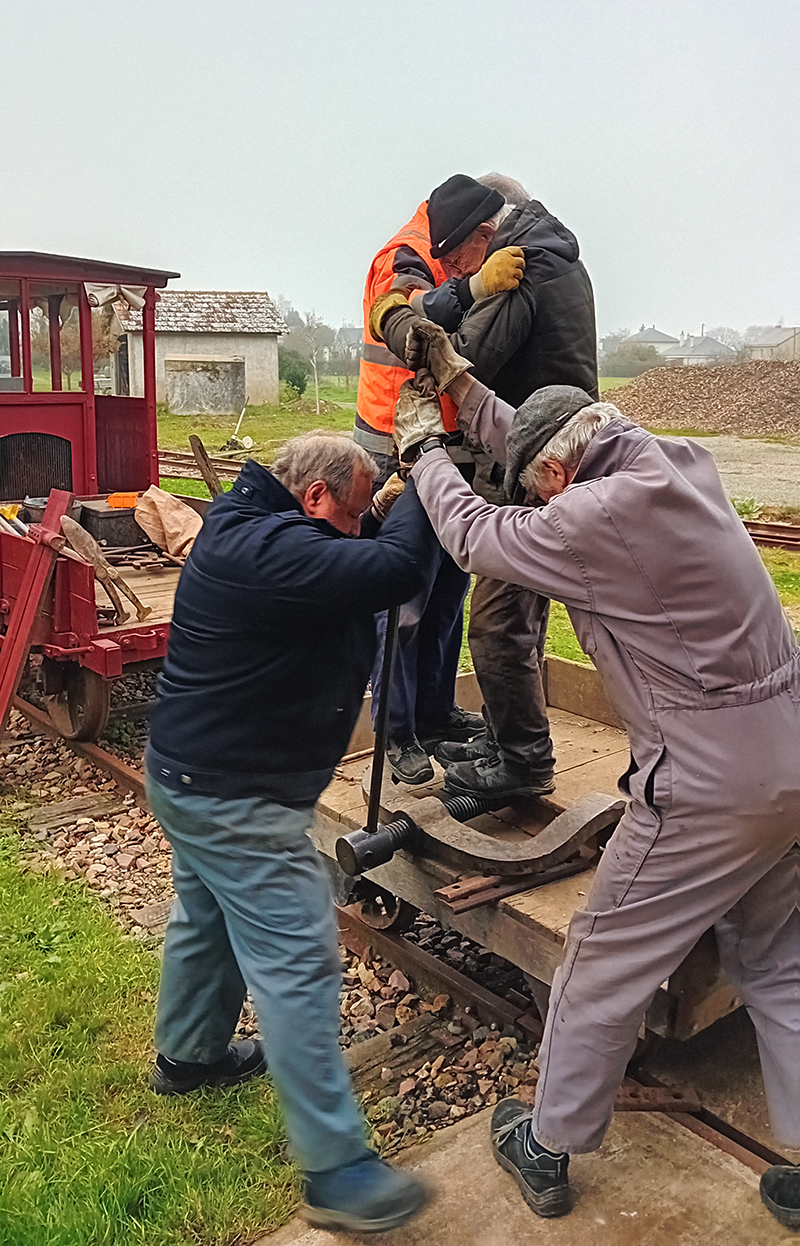

Il nous faut donc démonter les vérins et pour ça il fallait une clef de 65 mm
Ni une ni deux, on n'avait pas... on a fabriqué !
Côté fourgon bagage et postal, ça commence à bouger, fabrication d'une douzaine d'équerres et de pas mal de grosses pièces de visserie servant à serrer les entretoises du bas de caisse.
Pose à blanc des arceaux de toiture qui ont été restaurés, décapage des grilles et mise en peinture, etc.
