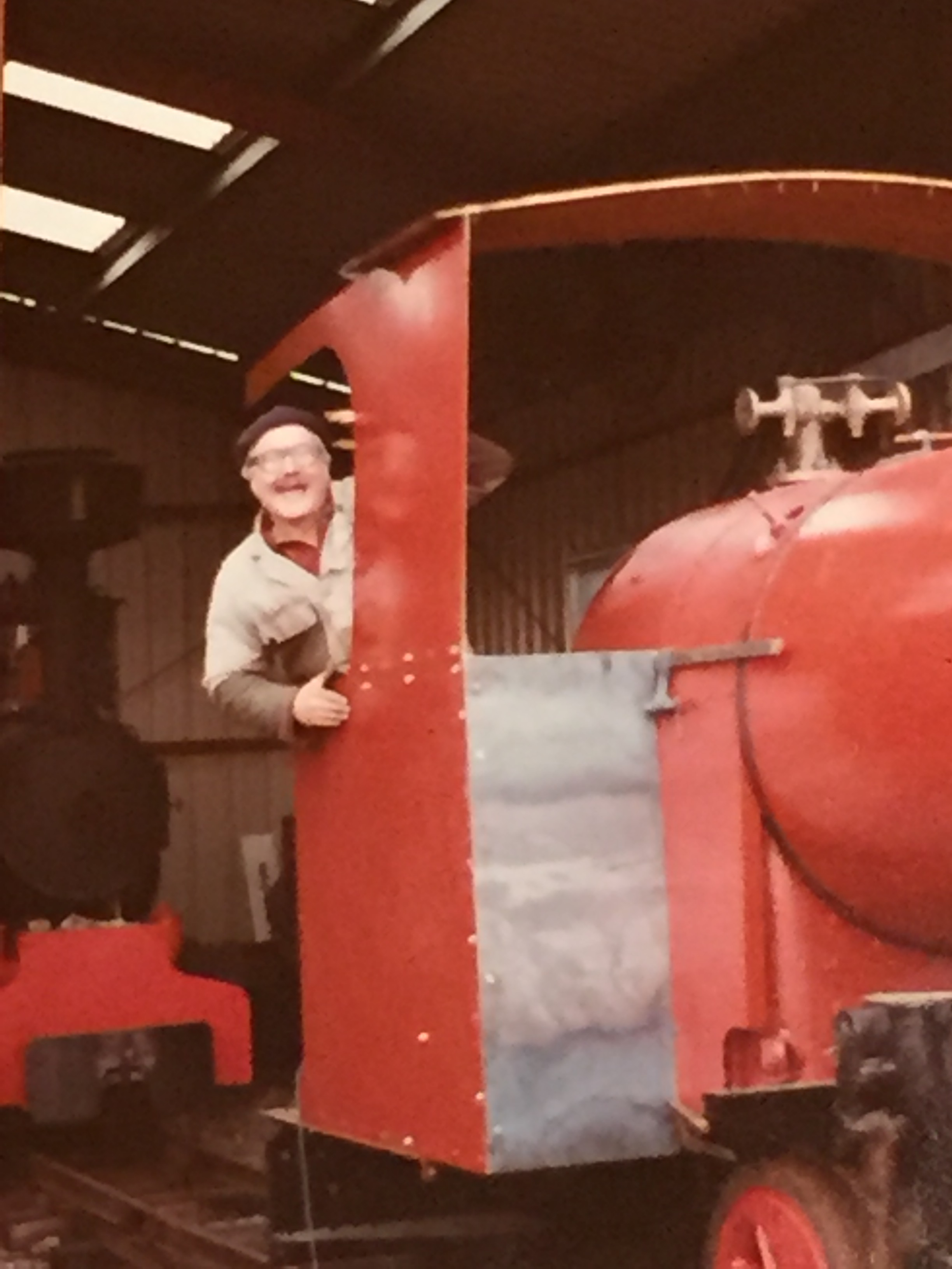

Triste nouvelle au CFVO, nous venons d'apprendre le décès de Philippe Ravé l'un des pionniers de notre Chemin de fer.
Sa dernière visite remonte au mois d'août ou il paraissait en pleine forme, la maladie aura été foudroyante.
Le CFVO présente à son épouse et à ses enfants ses plus sincères condoléances.
