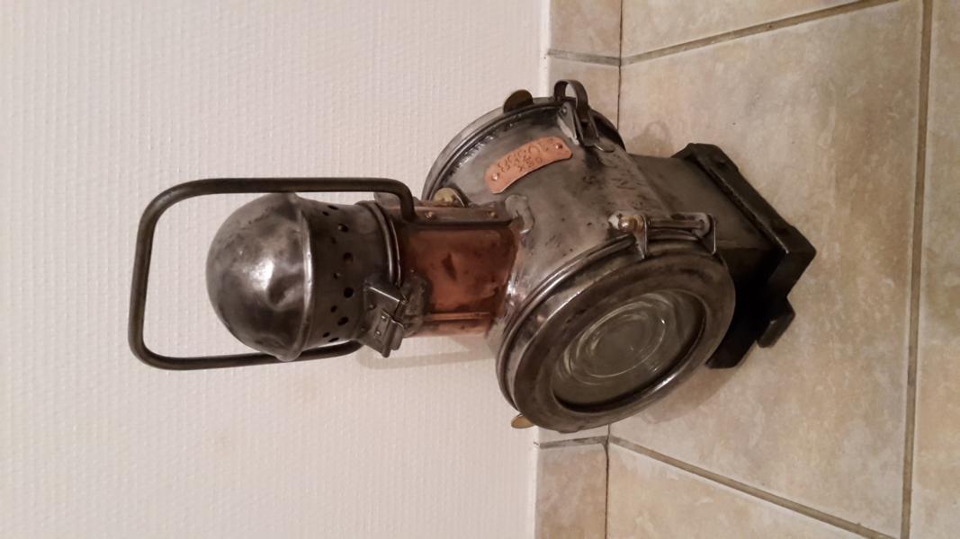

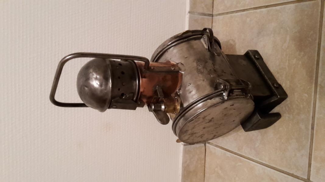

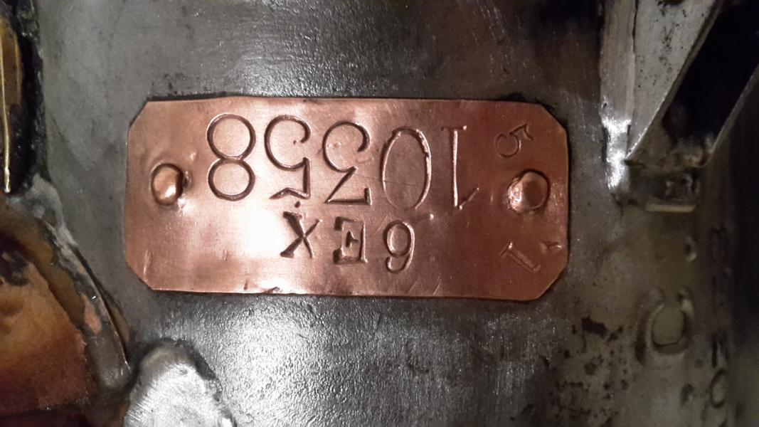

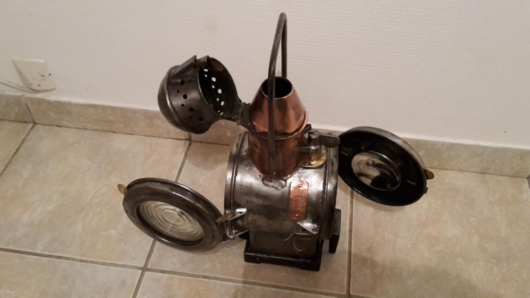

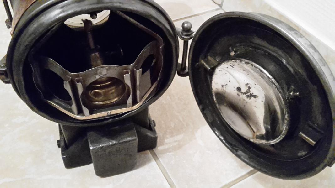

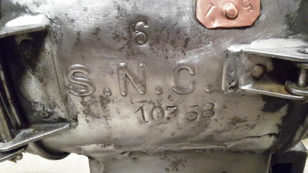

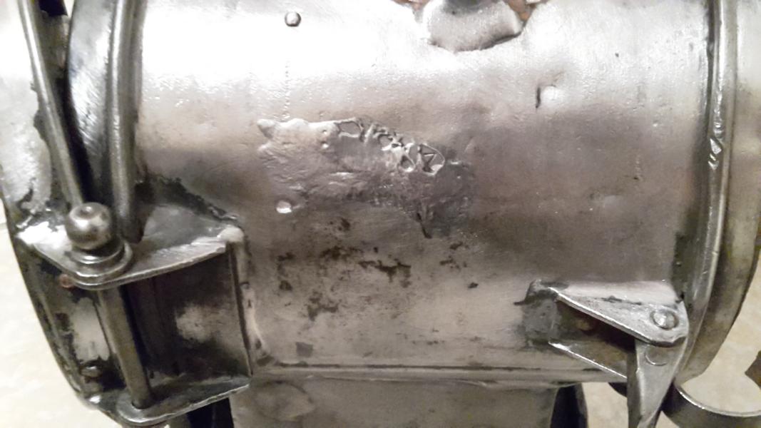

Voici donc ma dernière acquisition, une lanterne "de côté" ou "d'angle". Détail historique intéressant, elle appartenait initialement à la Région 5 et fut ensuite marquée "6" suite à la création de la Région Méditerranée en 1947. La "5" reste cependant bien visible. Pour les inscriptions "6 EX 10358 5 1", serait-ce un code de dépôt ou de gare ("EX") ? La "6" s'explique par la région d'attache, "10358" serait le numéro d'identification de la lanterne vu qu'il se trouve à deux endroits. On notera aussi la présence de marquages sur l'autre côté de la lanterne, supprimés par soudure mais toujours partiellement visibles.
Sur les trois vitres initialement présentes (rouge, jaune et blanc je suppose, la blanche annonçant un train facultatif et la jaune un train supplémentaire) il ne reste qu'un petit bout de la jaune. Il me faudra donc au moins remplacer les deux autres pour compléter cette belle lanterne.

Messagepar FRANCOIS19 » 08 01 2018 à 19:15

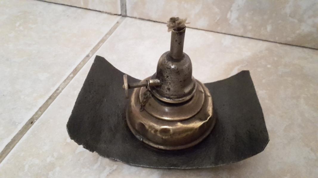

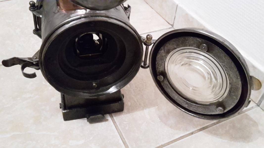

Une lanterne intéressante car elle possède deux systèmes de fixation:
- une fixation pour porte lanterne pyramidal, dans sa base
- une attache UIC faisant partie du socle rapporté.

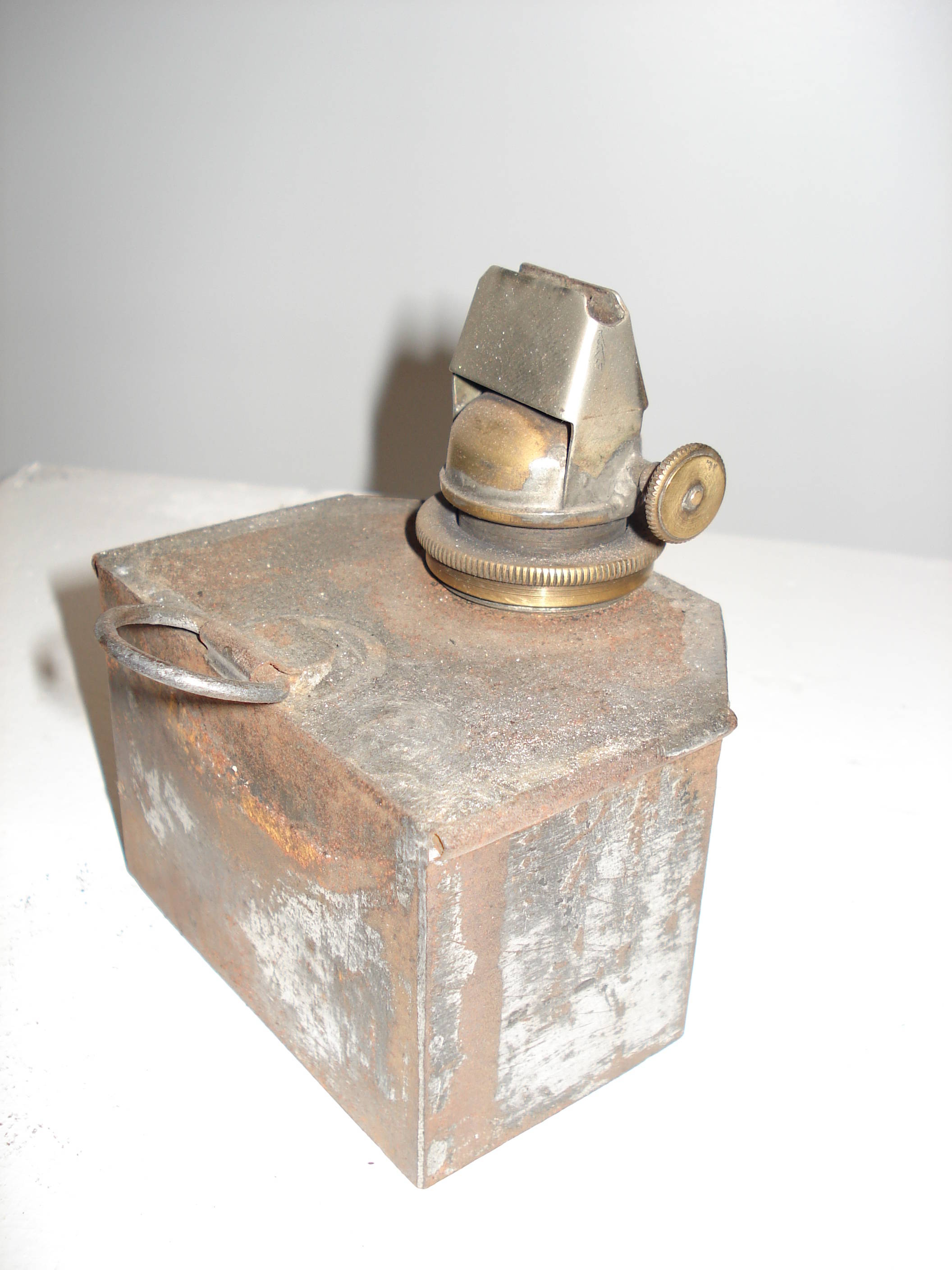

La lampe intérieure est par contre inattendue: celles que j'ai vues jusqu'ici ressemblaient plutôt à cela:
Mais c'est peut-être un modèle un peu différent... dans les lanternes ferroviaires il y a tant de variantes!
A croire que les compagnies et les fabricants l'avaient fait exprès pour que des collectionneurs se prennent la tête au siècle suivant avec cette diversité de lanternes H4 H4 H4

Je dirais plutôt rouge, jaune et vert, pour annoncer un train supplémentaire ou le dernier train de la journée.
Je ne pense pas que le réservoir soit d'origine...

La lampe "inattendue" de votre lanterne type 5L est une parfaite bidouille. ;)
Ne vous inquiétez pas vous en trouverez une facilement sur le Net.
Pour les verres (jaune, blanc lunaire et rouge) je vous adresse un message en MP

Le marquage "EX" est probablement le diminutif de "Exploitation" Ce terme se retrouvait en toutes lettres sur pas mal de lanternes, Nord entre autres.
Je confirme le jaune, rouge et blanc lunaire, même si le jaune tire sur l'orange.

Le lampiste a écrit:Le marquage "EX" est probablement le diminutif de "Exploitation".
EX pour "Exploitation" figure sur d'autres objets que des lanternes du temps des anciennes compagnies (montres,...). :idea:

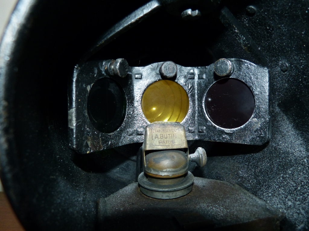

Bonsoir,
Et bien j'ai vérifié et... je ne m'étais pas trompé !
En effet, la règlementation SNCF de 1958 donne très clairement les indications pour la signalisation d'arrière des trains, qui était composée, la nuit, d'une lanterne 9L rouge en bas à peu près au centre gauche et de deux lanternes de côté de train en haut, de chaque côté :
- rouge, cas général,
- jaune, pour un train supplémentaire,
- blanc, pour un train facultatif, spécial ou à marche indéterminée,
- vert, pour signaler la fin de service sur la ligne.

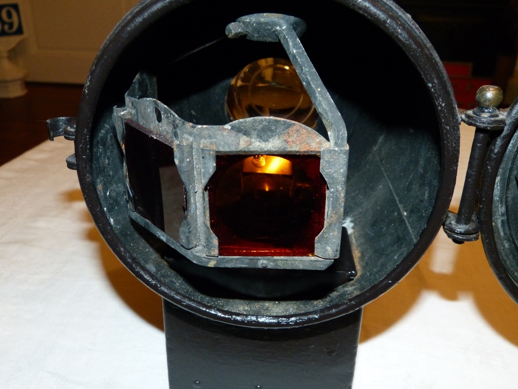

Sur mes deux lanternes équipées d'un "tourniquet", on peut voir :
- sur la première, la combinaison vert, jaune ou rouge :
- sur la deuxième, la combinaison blanc lunaire, rouge ou jaune :
A noter que les lanternes à pétrole donnant une lumière un peu jaune, les verres prennent en compte cette particularité pour donner au final la "bonne" couleur !

Messagepar 141TB407 » 21 01 2018 à 23:33
Bonsoir,
Par lettre commune aux diverses compagnies Numéro 47/36 du 16 juillet 1936 du "Règlement pour les signaux", Le "blanc lunaire" est officiellement substitué au vert pour les lanternes de côté type "T bis".
Les hostilités feront que cette consigne ne sera pas encore complètement mise en œuvre en 1943 date de mise à jour de la consigne SNCF ex11f, chapitre 3, article 9 (à cette époque, la SNCF avait d'autres chats à fouetter).
A l'issue du conflit, la nouvelle lanterne de côté type "4L bis (celle de 150Y17)destinée à remplacer l'ancienne "T bis" sera homologuée par la SNCF et ne comportera plus que la tournette à 3 couleurs. Le rouge, le blanc lunaire et le jaune.
Le drapeaux vert ou disque en tôle vert pour la signalisation de jour sera conservé pendant un peu moins de vingt ans.

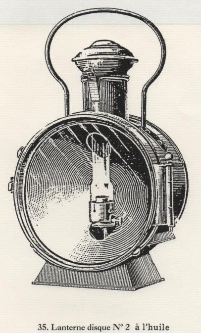

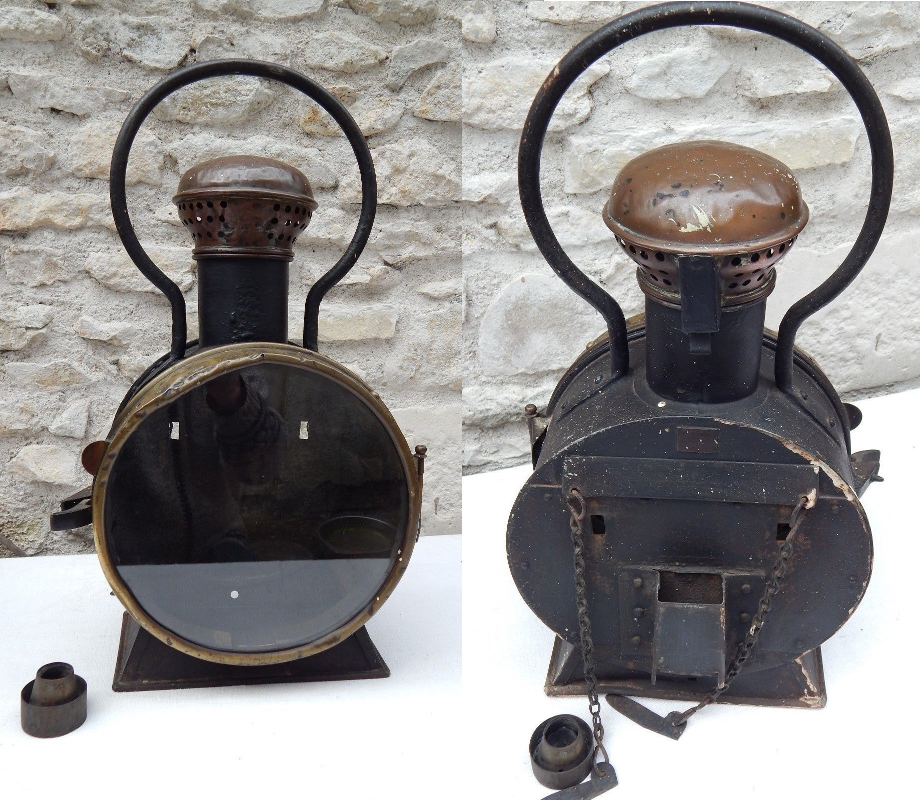

Je fais appel à votre expertise pour me confirmer que cette lampe
est bien une "lanterne disque N°2"
Par avance, merci de vos lumières !

Messagepar 141TB407 » 30 01 2018 à 19:11
Petit disque au pétrole pour tramway
