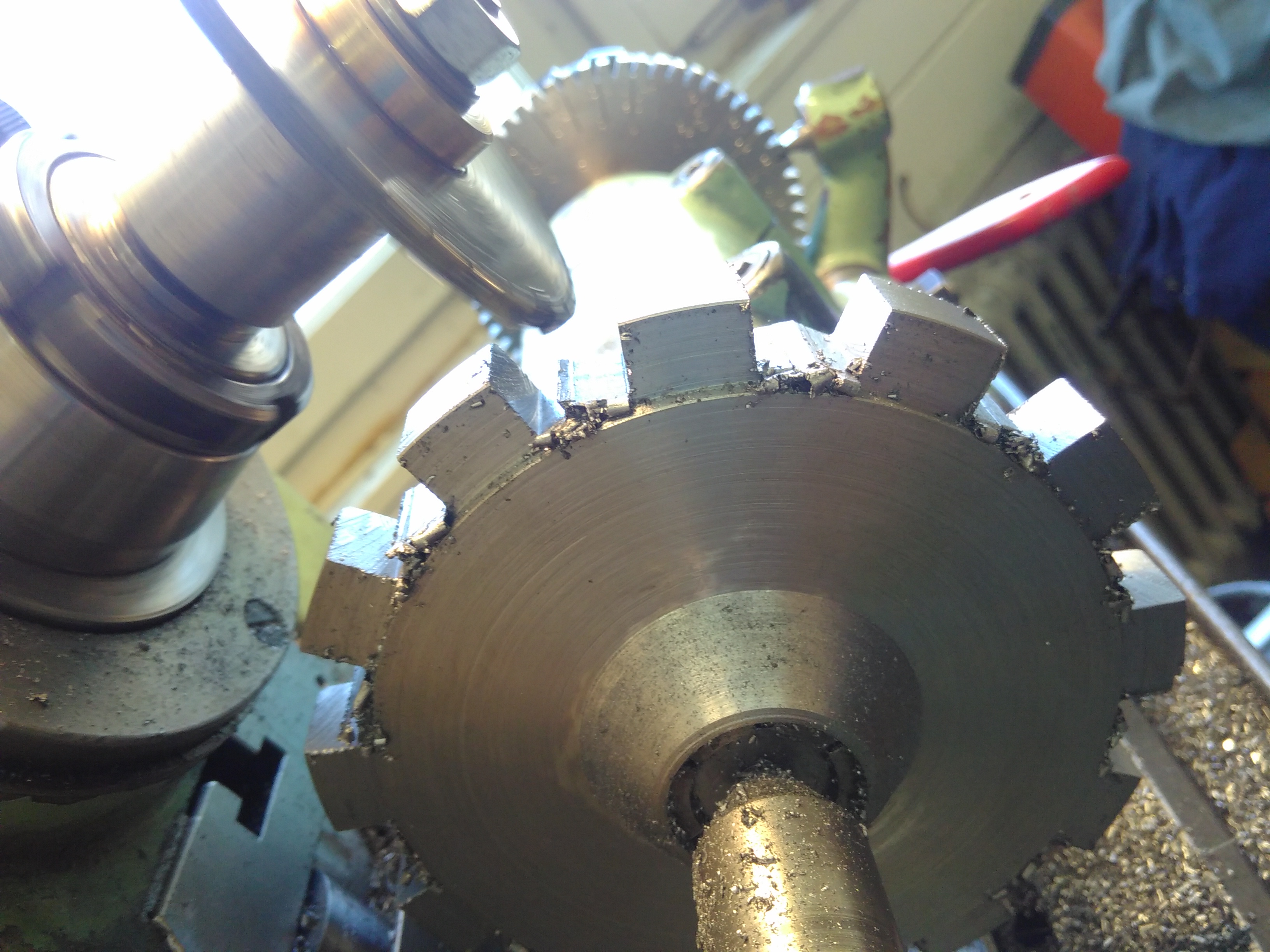

Mon tour je connais pas son âge. C'est déjà difficile de savoir si c'est un Dixi ou un Schaublin. Par contre, la fraiseuse et de 1963 et elle à largement contribué à construire ceci:
(la crémaillère bi-lame a été taillée dessus #A8 )

Récup'61 m'ayant trouvé une pince chuk extraordinaire. J'ai pu faire un essai sans avoir à souder la pièce sur la pince ébauche. La technique étant validée, je vais pouvoir passer en production.
@Diabolo, tu devais me confirmer le diamètre de l'alésage. Je mesure sur la pièce 34,4-6mm l'idéal et que tu mesures l'arbre sur le quel la pièce vient qu'on fasse le diamètre juste. Merci!

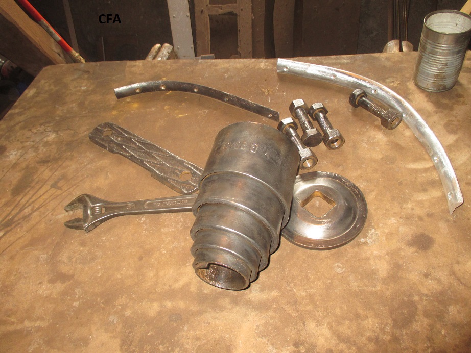

Messagepar sirius18 » 12 07 2017 à 08:17
C'est quoi, ce truc? Un ressort? Tu aurais pu mettre ça en "Quizz"!
sirius18
Messages: 933
Re: Les Chemins de fer de l'Allier
Messagepar SteamyStef » 15 07 2017 à 23:46
Cela ressemble à un ressort d'attelage comme le plateau avec le trou carré.

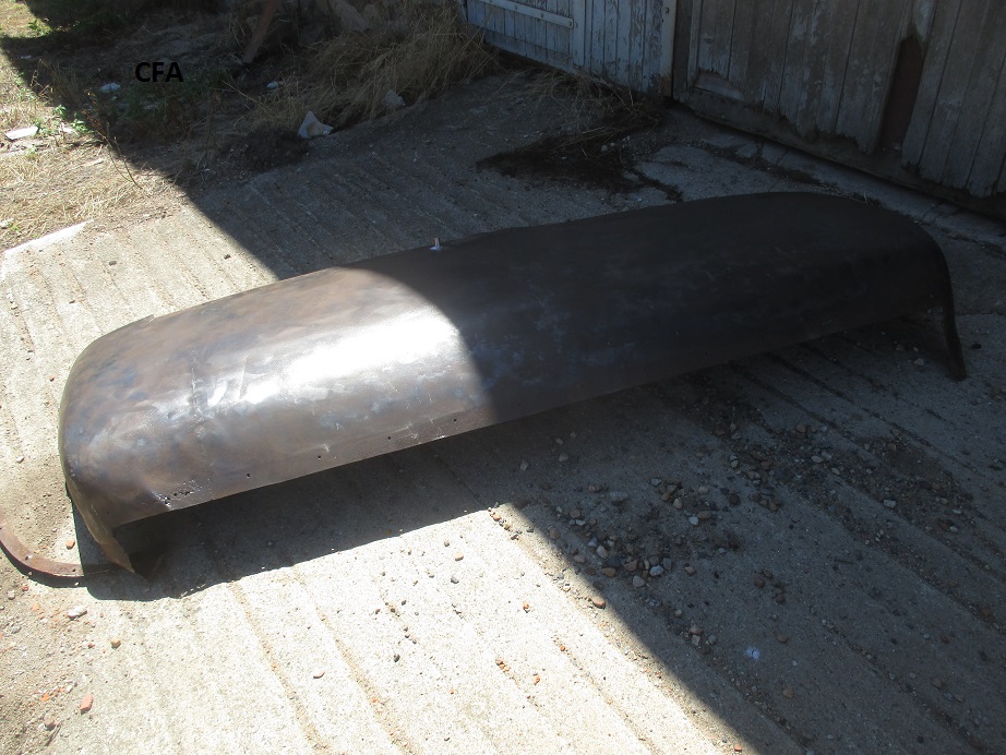

Préparation des tôles de toit avant et arrière.
On peut comprendre comment les tôles ont été travaillées sur les profils.

Messagepar YVES » 24 07 2017 à 22:29
Sur la photo, comment la pièce est-elle formée ? A la presse ? Travail de chaudronnier ?...
:F9 :F9 :F9
Messagepar Storm » 24 07 2017 à 23:06
Un chaudronnier peut travailler avec une presse... :rod_siflet par contre, il semble que l'on voit les coups de marteau là... Je pencherais plus pour une mise en forme sur un tas... :maitre: On distingue aussi des cicatrices qui sont tout à fait logiques vu la forme de la pièce et montrent qu'il y a eu des découpes qui ont été rechargées par la suite... C'est en tout cas du très beau boulot :maitre:

[quote="Storm"]Un chaudronnier peut travailler avec une presse... :rod_siflet par contre, il semble que l'on voit les coups de marteau là... Je pencherais plus pour une mise en forme sur un tas... :maitre: On distingue aussi des cicatrices qui sont tout à fait logiques vu la forme de la pièce et montrent qu'il y a eu des découpes qui ont été rechargées par la suite...
oui les tôles ont été portées sur les profilés pour la prise des mesures, travaillées et reliées entre elles par une soudure.

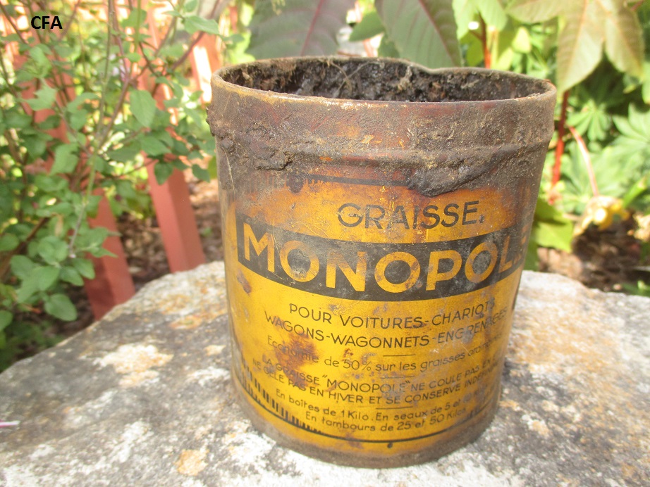

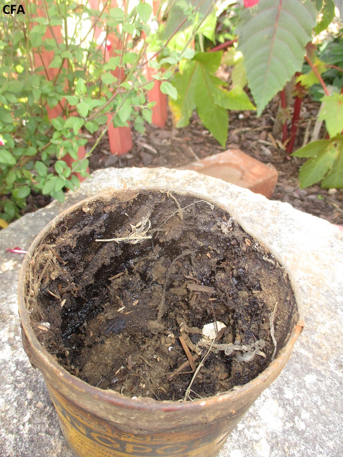

Messagepar diabolo » 29 07 2017 à 23:30
Une jolie trouvaille du tacot de l'ALLIER qui nous été offerte C7
L'odeur est toujours là et l'on sent la créosote à plein nez :rod_coeur
En dessous des déchets elle n'a pas durci on nettoiera le pot correctement.
PL .
Diabolo
diabolo
Messages: 1597
Messagepar pelican » 30 07 2017 à 09:17
Beurk .. C7
