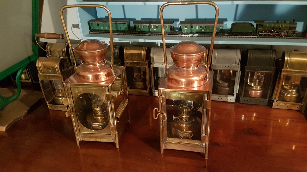

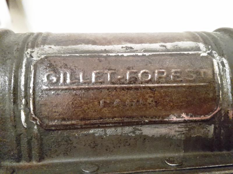

Messagepar 150Y17 » 07 01 2018 à 16:21

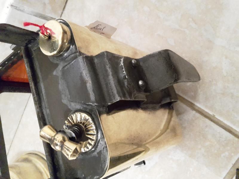

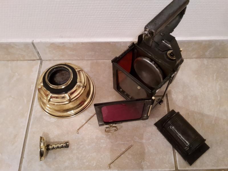

Bonjour, Voici une belle lanterne de chef de train (?) SNCF fabriquée par GILLET FOREST et trouvée samedi dernier au Salon des Antiquaires de St. Tropez (oui, celui qui a été braqué de façon spectaculaire trois jours après...c'était le stand juste à côté :C3 ). Le vendeur est spécialiste des antiquités maritimes et non ferroviaires, le réservoir astiqué en témoigne. Elle se trouve en très bon état.

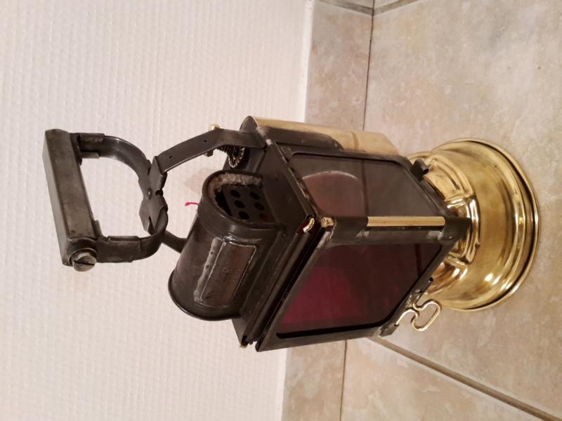

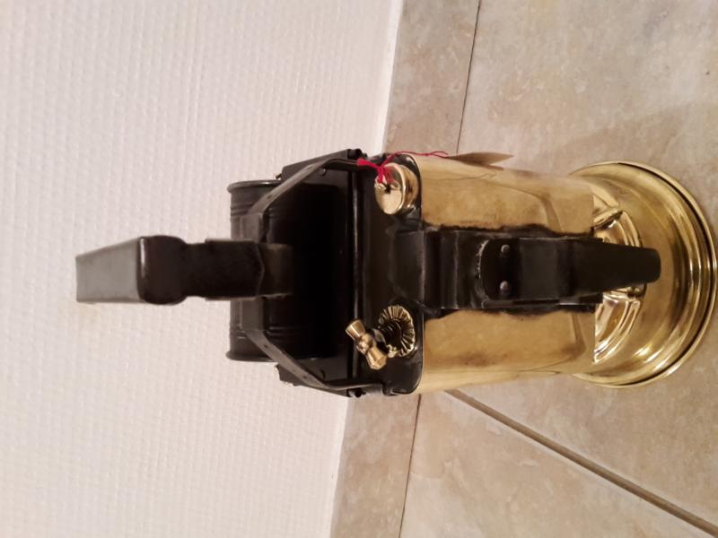

Messagepar 150Y17 » 07 01 2018 à 16:25

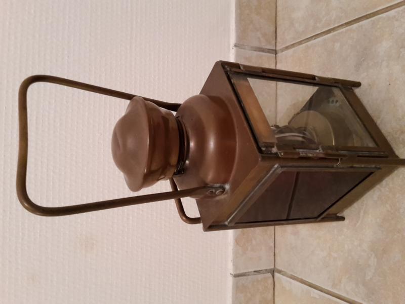

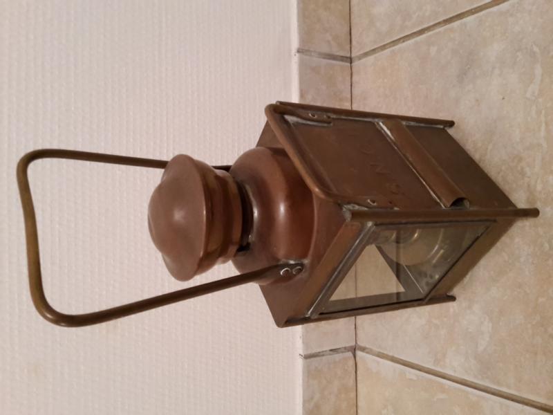

...et voici une autre que, avec mes connaissances très limitées en termes de lanternes, j'identifierais comme lanterne de garde-barrières.

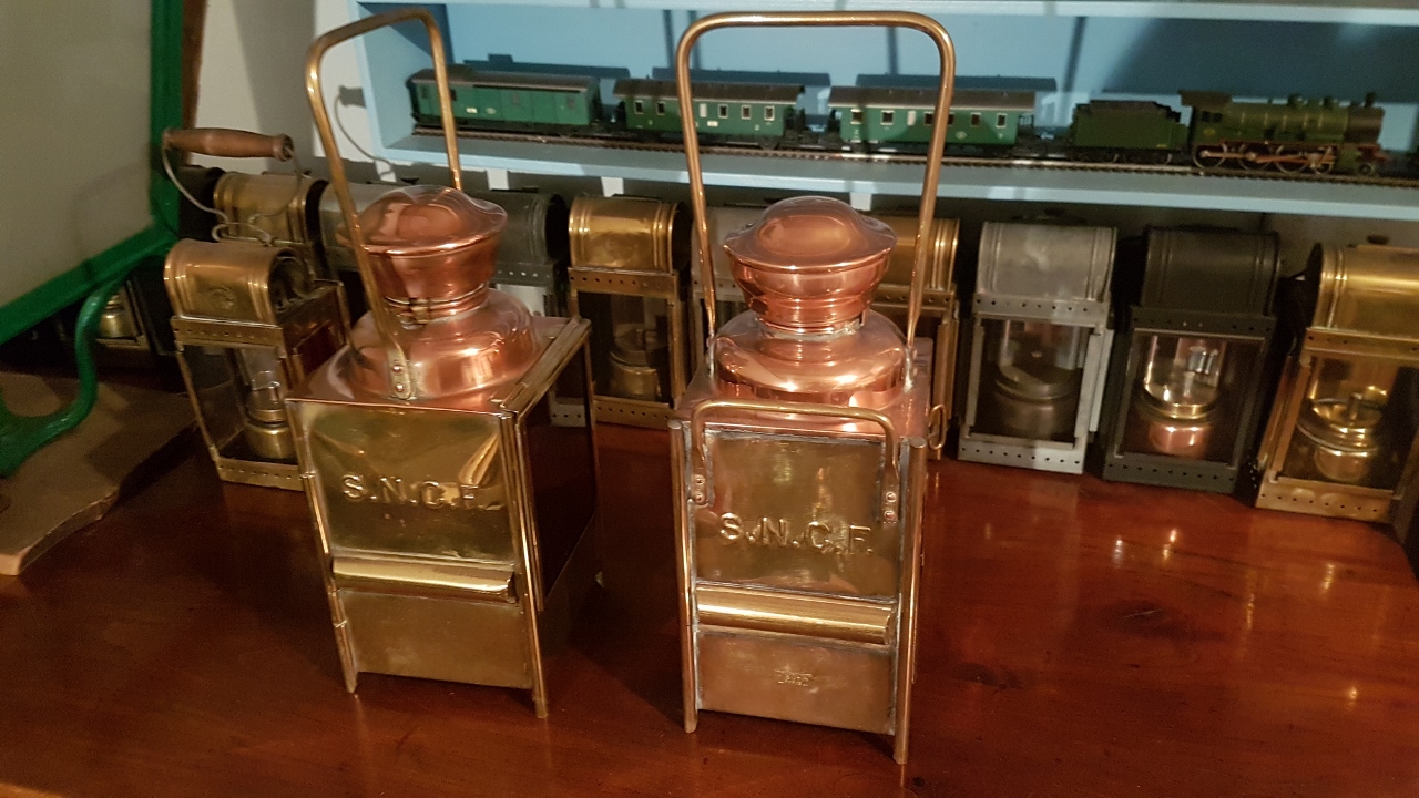

Messagepar Nicolas Novel-Catin » 07 01 2018 à 18:09
Le deuxième modèle est bien une lanterne de secours pour PN que la SNCF a piqué au PO (modèle numéro 1913 de 1914) ... Le modèle originel avait une cage en fer et non en laiton.
Métrique toujours, quoique !
Nicolas Novel-Catin
Messages: 1787
Re: Eclairons nos lanternes
Messagepar Le lampiste » 07 01 2018 à 22:22
Pour être précis, la seconde lanterne est, suivant la dénomination officielle SNCF une "lanterne de passage à niveau".
Elle était prévue pour être accrochée à la barrière grâce à sa poignée arrière. Ses 3 vitres étaient BLANCHES.
Il existait un autre modèle dit "lanterne de garde barrière". Celui-ci possédait 2 vitres ovales opposées: une blanche et une rouge éclairables alternativement avec le brûleur pivotant. Ces lanternes étaient tenues à la main.
Détail curieux: la lanterne de passage à niveau possédait aussi un brûleur pivotant. :F9
Remarque: Pour le "fun", j'ai muni ma lanterne de passage à niveau d'une vitre colorée: ce n'est pas historique. #B8
Le lampiste

Messagepar 150Y17 » 08 01 2018 à 10:05
Merci à vous tous pour ces précisions. #B6 #B6 #B6

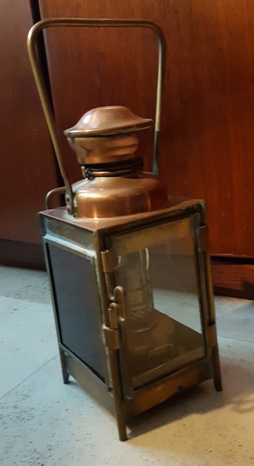

Il me faudra donc remplacer la vitre rouge de la lanterne de PN par une blanche. C'est vrai que, dans ce cas, le bruleur pivotant n'est pas très logique... Ou alors ces lanternes servaient parfois à dépanner comme lanterne de garde-barrières ? J'en sais rien, juste une idée. En tout cas, le bruleur semble être sensiblement identique à celui de ma VRAIE lanterne de garde-barrières montrée en page 60 de ce fil.
J'en ai une autre à présenter qui vient de rejoindre la collection hier.

Messagepar FRANCOIS19 » 08 01 2018 à 11:07
Le lampiste a écrit:Pour être précis, la seconde lanterne est, suivant la dénomination officielle SNCF une "lanterne de passage à niveau".

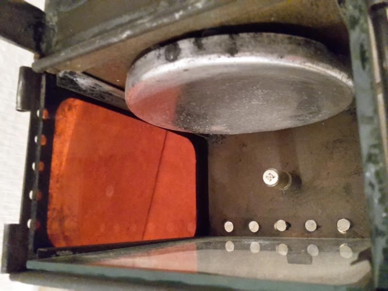

Bizarre bizarre H4 H4 car j'ai aussi une "lanterne de passage à niveau" avec la poignée arrière, elle possédait aussi, lorsque je l'ai achetée en brocante, et possède encore... une vitre rouge sur la face latérale à gauche de la porte. Elle a aussi un brûleur tournant.
ou bien tout simplement certaines de ces lanternes auraient-elles été ainsi équipées pour un usage polyvalent comme le suggère 150Y17, ce qui justifierait aussi la lampe à base tournante dont il est difficile de douter qu'elle soit d'origine. :D3

Messagepar 130HSP » 08 01 2018 à 11:17
Même chose pour moi , avec un verre rouge , lampe acheté neuve auprès du dernier fabriquant il y a bien des années .

Messagepar Le lampiste » 08 01 2018 à 13:59
Peut-être un changement dans la réglementation, ou des initiatives locales. Il semble logique de munir ces lanternes d'une vitre rouge dans la mesure où le brûleur pivote.
Cela permet de couvrir le PN dans les 2 directions.
A l'origine, cependant la SNCF fournissait les lanternes sans vitres, sans mèches et sans cheminée (verre de lampe). C'était aux services locaux de les compléter. Il était bien préconisé 3 vitres blanche pour la lanterne PN. J'en ai d'ailleurs trouvé deux, bien dans leur état de sortie de fabrique ainsi équipées.

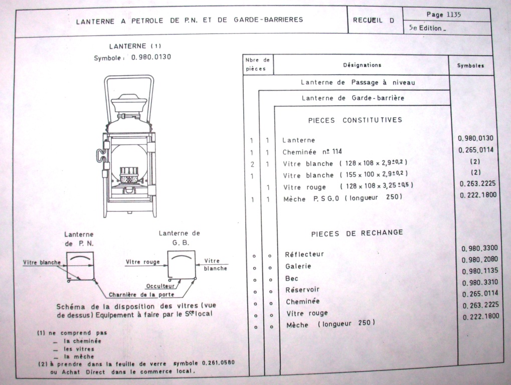

Messagepar 141TB407 » 08 01 2018 à 17:16
Les lanternes de PN ou de gardes ont existées en au moins 7 versions différentes (avec une seule face éclairante, ou deux, ou 3. Avec occulteur mobile, marquées PO ou SNCF ou sans marquage)!
Je vous poste donc la dernière évolution officielle connue. Elle date de 1975 !
Désolé, je suis en panne de scan.
141TB407
