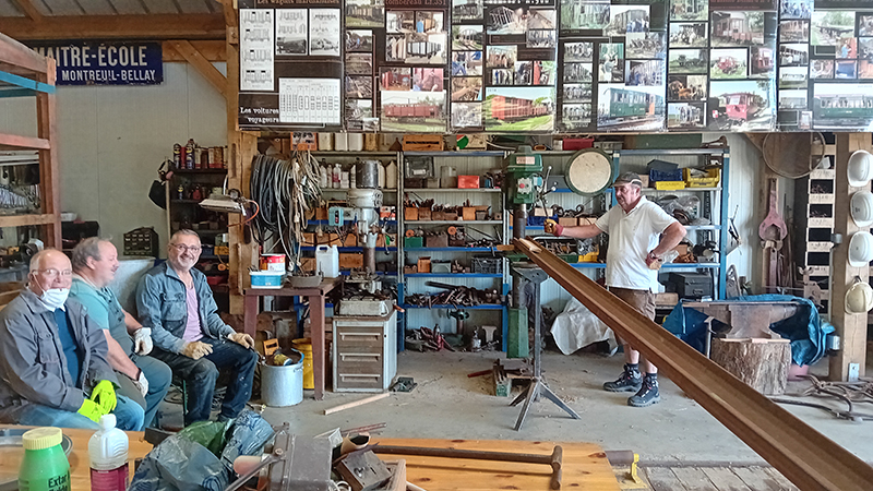

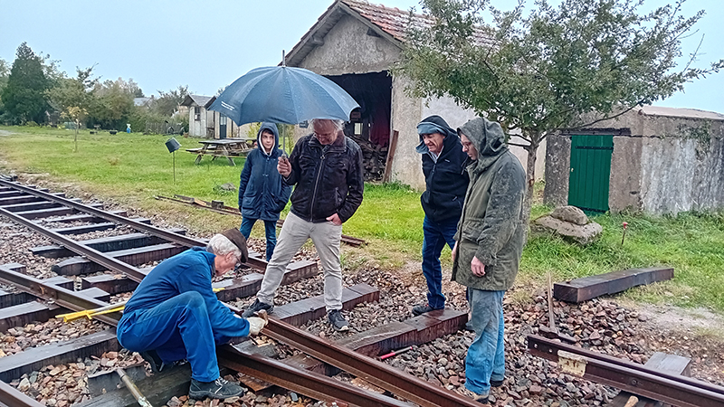

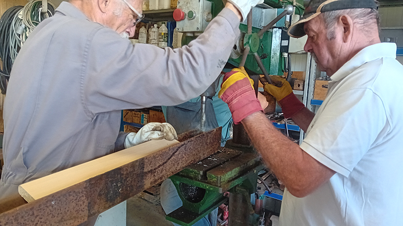

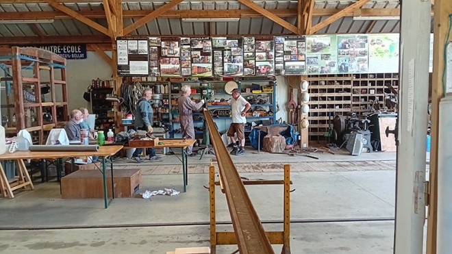

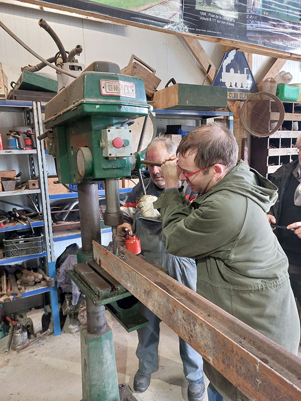

Ce mercredi, travaux de force, perçage de deux rails de 250 kg pour mise en place des éclisses.
Il a fallu en rentrer un jusque dans la cuisine !
Ne vous fiez pas aux trois qui regardent en se marrant le quatrième qui fait semblant de travailler; repos bien mérité après les manoeuvres de transport à la main, s'il vous plait !
Comme disait le Jocker dans Batman : ce vieux Jack... Il fume quand on l'asticote"...

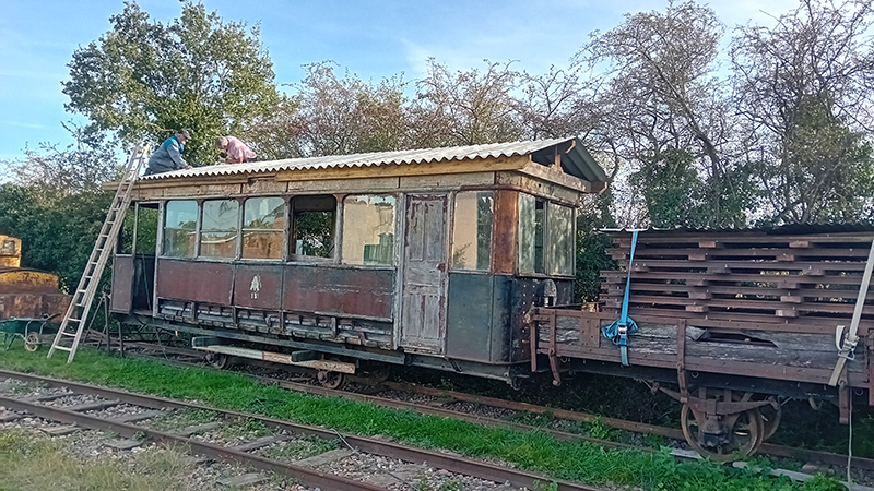

Également, mercredi, mise à l'abri du tram d'Angers, avec une toiture légère qui sera mieux qu'une bâche pour laisser circuler l'air. Il sera tout de même bâché sur les côtés, dont plusieurs relevables pour les visites.
Bon ! Les deux rails ont retrouvé leur place, les éclisses sont serrées, les bras endoloris.

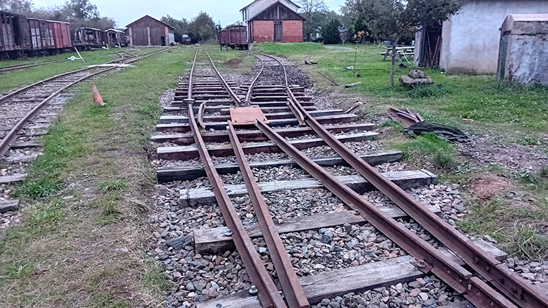

Bon, c'est un peu sportif de passer entre les gouttes mais on y arrive quand même et puis, c'est pas trois gouttes d'eau qui vont nous empêcher de bosser.

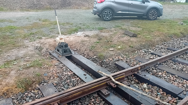

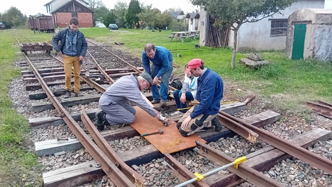

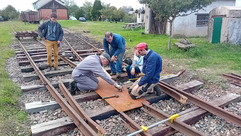

Depuis le dernier message, deux samedis et deux mercredis nous ont permis d'avancer surtout que mercredi prochain, c'est le premier novembre, on a pas idée de nous mettre le 1er novembre à la Toussaint et un mercredi en plus ! :F9 :C2 :C2 #B7 :rod_siflet

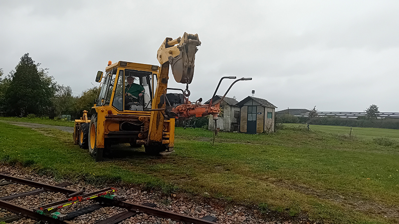

L'aiguille de la voie de quai avance à bon rythme, hier encore une séance de coupe de trois rails avec notre vieille scie alternative puis perçage pour les éclisses. Si tout ça c'est pas faire du sport ! D'ailleurs, mon médecin m'as dit un jour : "il faut faire du sport". Je lui ai dit : "j'en fait !" - Ah bon, et quoi comme sport ? - Je pose des rails de chemin de fer... Tête du docteur ! :ipb-143
C'est compliqué une aiguille, enroulée en plus. Pas évident de calculer l'angle de la pointe de cœur. Mais on va y arriver.
Et pas un seul coup de main des squatteurs de l'un de nos wagons... Feignasses !
Heureusement, Charlotte nous aide pour tirrefonner !
Nous avons aussi posé le levier d'aiguille
Y'a pas à dire, ça prend forme...

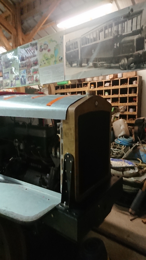

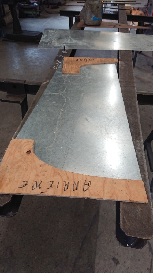

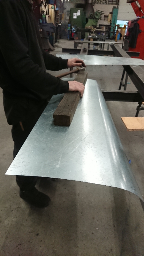

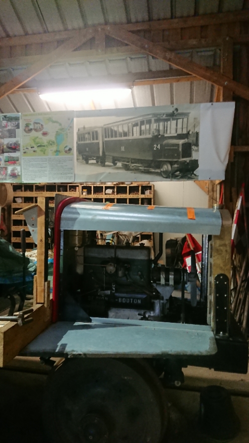

Malgré le chantier de l'aiguillage qui prend de l'energie, le de dion n'est pas oublié,
Samedi dernier nous zvons préformé la partie haute du capot.
le profil contre la cabine et celui de la calandre est différent.
la tole a été formé au moyen d'une plieuse, par micro passe et un peu plané a la batte improvisé !
Malgré une méthode peu conventionnelle le résultat est plutôt satisfaisant !

Chouette la collection hiver De Dion : le capot est à la mode !

Voilà des gens qui font de la tôle sans que ce soit répréhensible #B2 .
Oui, pas facile, cette forme de capot plus étroite à l'avant qu'à l'arrière.
Je me demande si, à l'origine, le dessus n'était pas fait en 2 moitiés :F9 .
Messages: 14908
Re: AAPA - PETIT ANJOU
Messagepar Ange-vins » 04 11 2023 à 15:31
Bonjour bonjour
oui ce sont bien 2 parties qui seront articulés en leur milieu.
il y aura ensuite les tôles descendantes avec leurs 26 louves.
on fabrique une matrice et on essayera en emboutissage...
A bientôt
