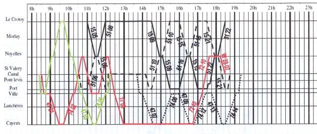

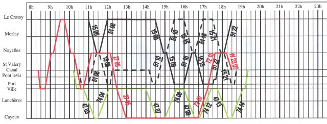

Voici en exemple, le projet de service des samedis de juillet/aout 2012.
Un tel service aura lieu en 2012 les SDF de juillet aout
En rouge le service autorail (belle coupure pour aller à la plage à Cayeux :D )
En vert le service rame tractée diesel (pas + de km qu'en 2011)
En noir les services rames tractées vapeur

Merci Robatel pour ta réponse avec un graphique bien rempli. Je vois sur le graphique qu'apparaissent Morlay et Pont Levis ! Cela laisse t-il entendre que des arrêts se ferons à ces endroits ? Facultatif ou obligatore tel que celui de 2 minutes à Lanchères ? S'il s'agit d'un arrêt aux écluses, ils correspond à quel besoin ?

Morlay est une halte pouvant être desservie par un train spécial ou sur ordre d'arrêt pour un régulier.
Lanchères est une gare d'arrêt général.
Le pont levis est repéré sur le graphique depuis le début de la dernière saison comme point singulier pour l'application d'une consigne de sécurité en cas de travaux sur les ouvrages de franchissement de la Somme.
Le graphique ci-dessus est celui du samedi ; pas de vapeur sur Cayeux sauf exceptions
Ci-dessous le graphique du dimanche (avec vapeur l'après midi)
(pour compliquer le tout les correspondances SNCF ne sont pas à la même heure les samedis et les dimanches H4

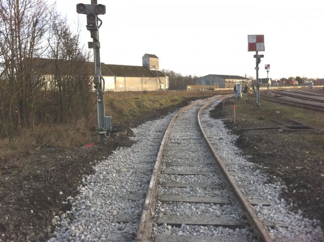

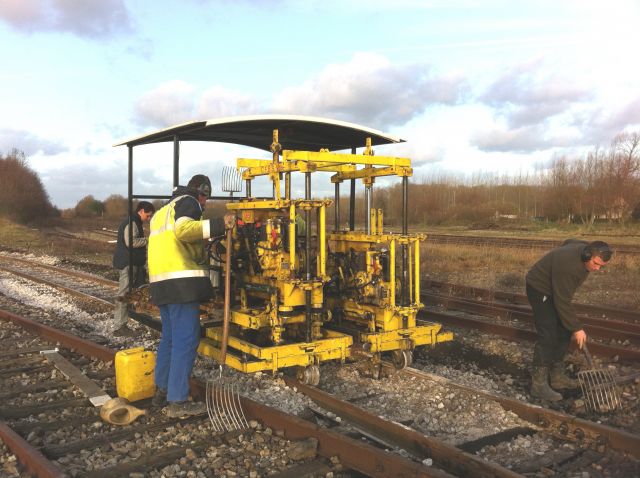

La réfection des 250 m de la voie départ Le Crotoy à Noyelles avancent bien. Le bourrage et le régallage a débuté ce matin après le déchargement du ballast.
La bourreuse en action
Le résultat quelques heures plus tard :

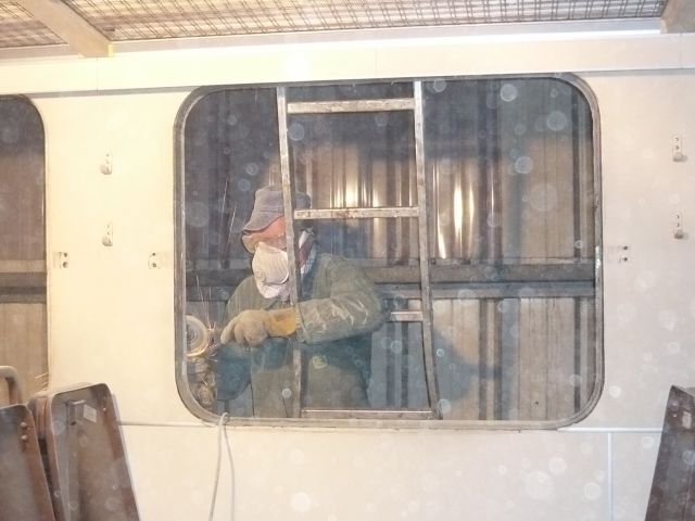

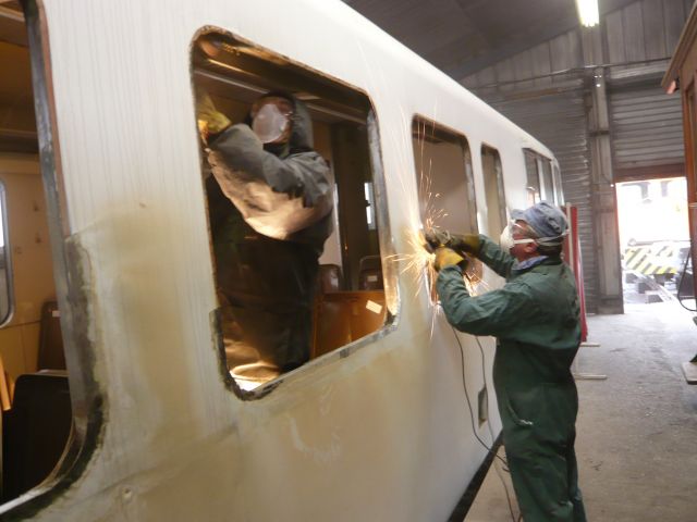

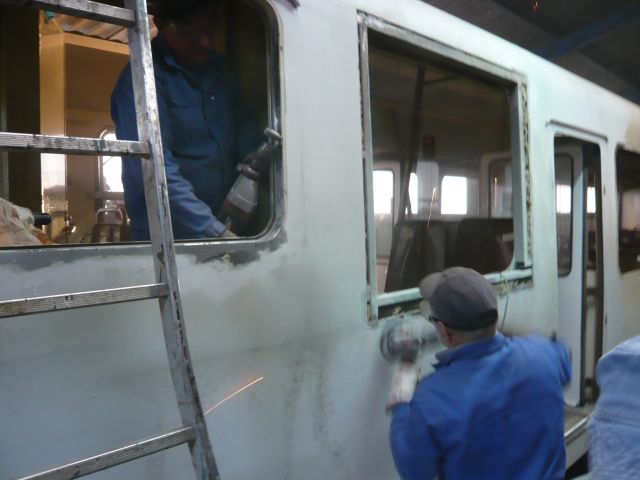

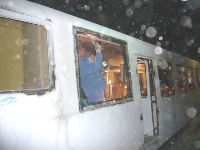

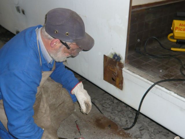

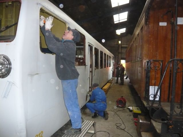

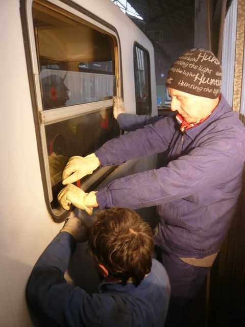

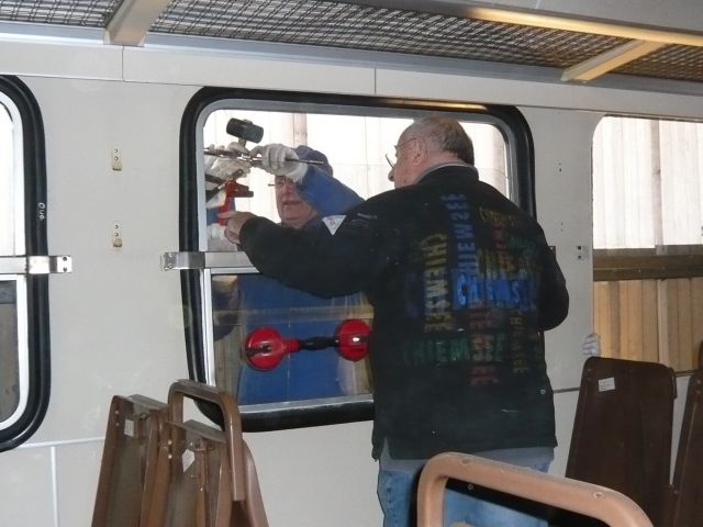

Samedi 10/12 séance de travail au dépot de canal
22 bénévoles

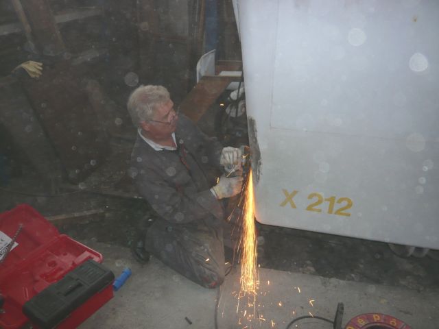

Travaux sur le X212:
Dépose des vitres cabine 2 et côté gauche

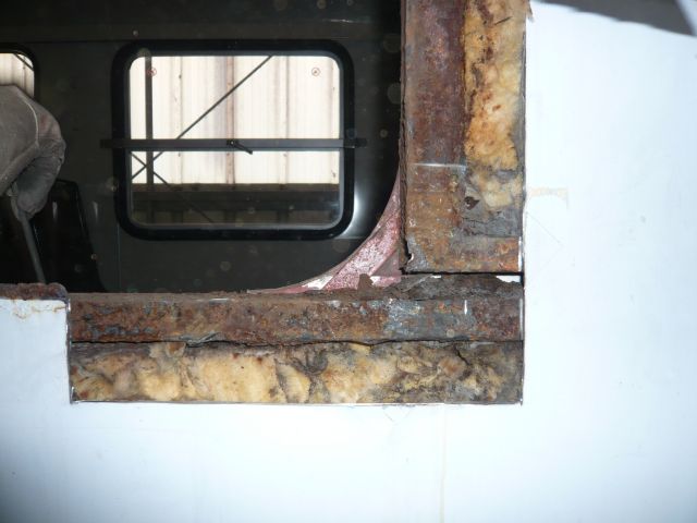

Découpe des parties de tôle dégradées, corrodées, percées par la rouille.
Débossage de la carrosserie
Préparation de la tôle enfoncée pour soudure d'un "clou" pour ensuite tirer la tôle avec une tige sur laquelle on fait coulisser une masselotte. Si cela ne suffit pas, le même dispositif mais avec une masse plus lourde et une vis à la place du clou est mis en oeuvre.

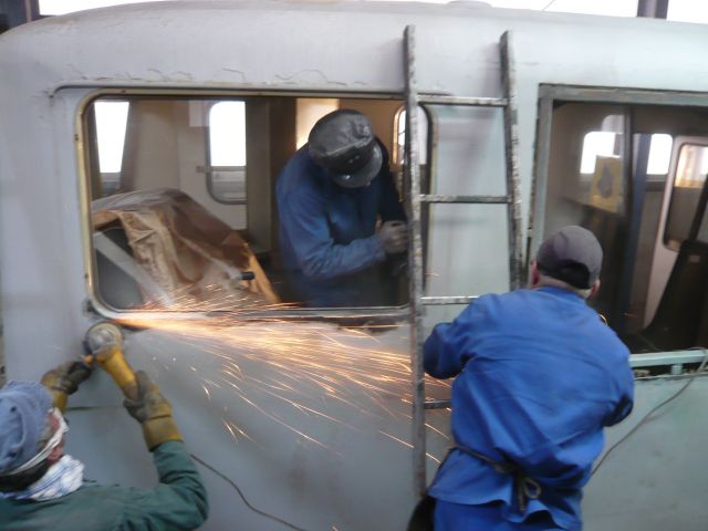

Mise à nu du métal rouillé autour des fenêtres..
un nuage de poussière entourait l'autorail durant cette journée #B1
...avant traitement anti rouille
suite des opérations samedi 17 prochain.

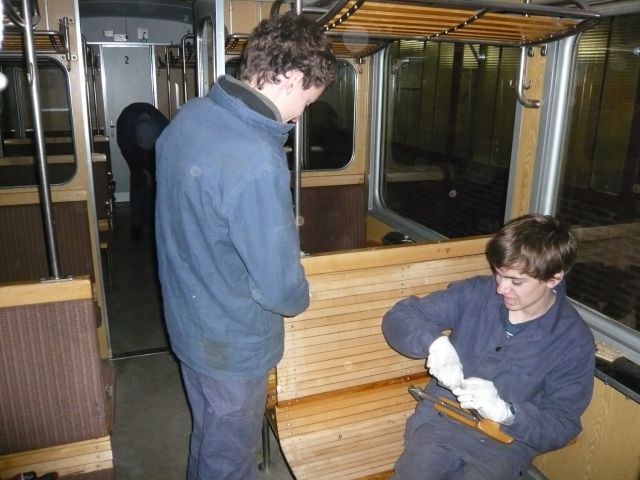

Autres chantiers:
- "démodernisation" des sièges de seconde classe de l' AB207

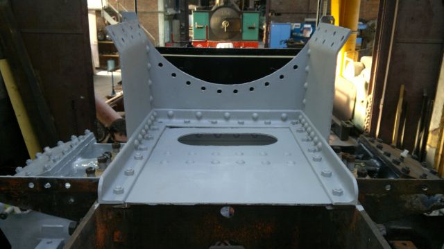

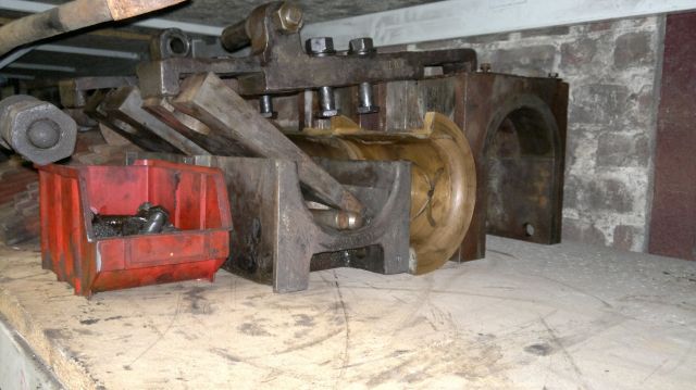

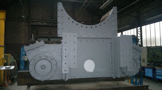

pendant ce temps une vapeur avance sa résurrection ...
06-11 : sablage et peinture de la face avant :

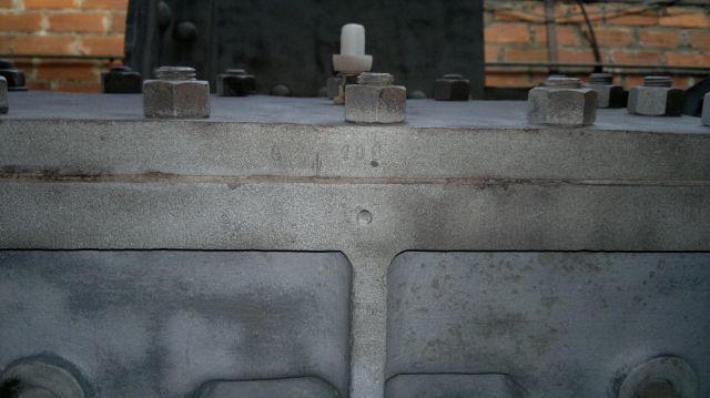

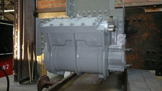

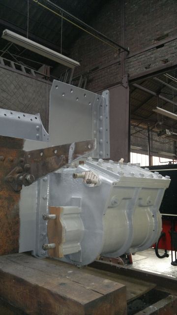

19-11 : c'est au tour du piston chauffeur :
au passage, contrairement au plateau, il s'agit du piston de la 103 ...(marquage tres discret au niveau du pointeau)
support de chaudiere avt (coucou la Buffaud)

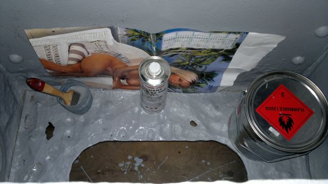

intérieur du caisson de tenue des pistons bien fatiqué ... et qui fait office de caisse à outils (oh bjr m'dame)
petit coup d'oeil derriere ... pfiou il reste du boulot

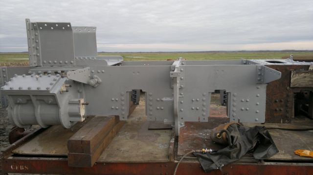

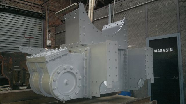

25-11 :
piston mecano
photo de l'avt fini :
29-11 : ca avance !
photo apres sablage
mise en peinture

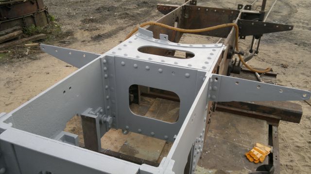

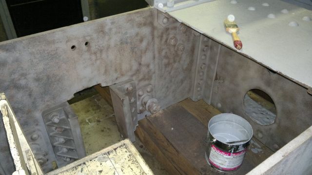

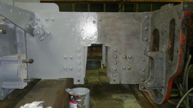

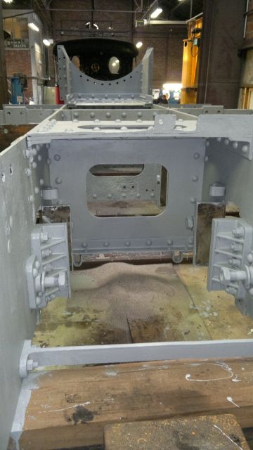

we du 10 et 11:
samedi : la moitié du chassis est deja traitée !
dimanche :
journée passée sur la dernier grande partie de l'intérieur des longerons :

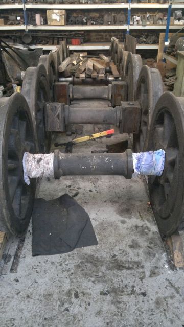

Lundi temps de merde en baie de somme , impossible de sabler (bien sur il commence à pleuvoir quand j'avais tout bien préparé)
du coup demontage des boites d'essieux avt pour nettoyage:
Voila encore qq jours de travail et le chassis sera protégé. apres peinture en noir pour tout le chassis !
