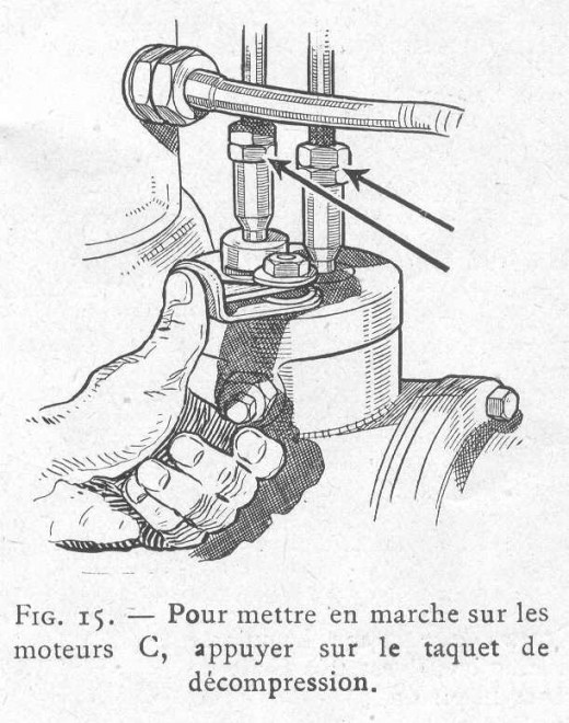

Pour faire simple, seul avec la manivelle et bougie en place je n'arrive pas à le faire tourner, je ne passe pas le PMH.
Mais ce moteur est pourvu d'un levier permettant de bloquer une soupape en position ouverte pour faciliter le démarrage.
François B à une doc là-dessus :
Sur la bête, ce levier était prolongé par une tige, visible sur certaines photos du début, qui permettait certainement de le bloquer. En effet, un ressort rappel ce levier pour qu'il débloque la soupape après un tour.
Un seul tour pour prendre un peu d'élan, ce n'est pas suffisant, d'où le dispositif de blocage.
Je n'ai pas trouvé où aboutissait ce levier, mais loin de la manivelle, vu sa longueur….mystère. Ce qui me fait penser que ce moteur ne se démarrait pas seul, ou pas à la manivelle.

Messagepar Petolat » 08 07 2021 à 13:24
DBC 3.jpg (102.12 Kio) Vu 3049 fois
C'est mieux avec le dessin
