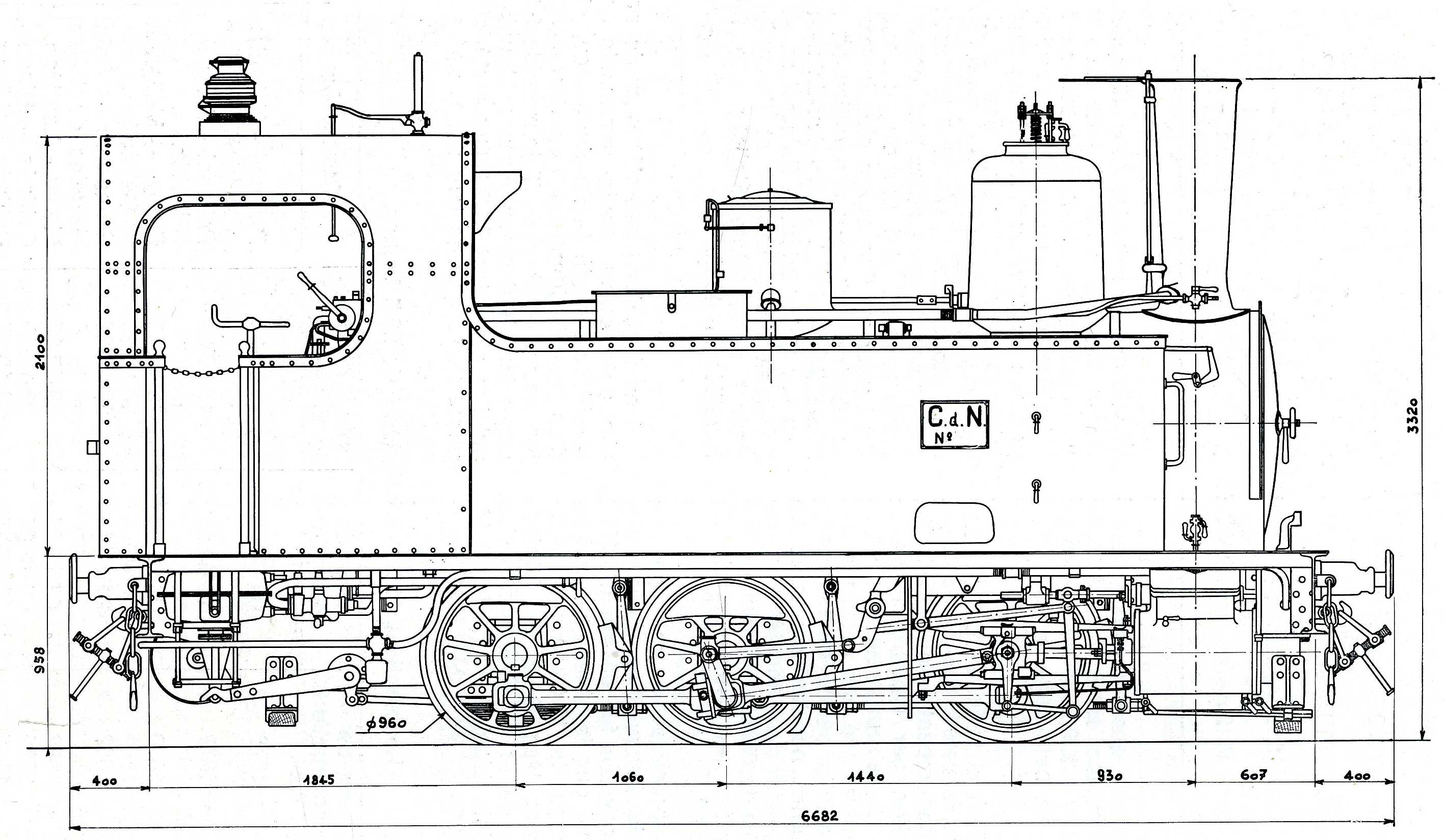

J'ai un problème avec le dessin/diagramme des Corpet 35 à 42 des Côtes-du-Nord, paru dans CFR&U n° 131 (dessin de M. Turpin, probablement)
Ces machines sont sensées avoir des roues de Ø 960 mm, la cote sur le dessin confirme bien ce nombre. Mais quand on mesure la roue dessinée, on trouve un Ø de 900 mm (celui des autres Corpet des CdN) .

Avec le tablier à 958mm ......Y a comme un problème..... :rod_siflet :rod_siflet :rod_siflet
Renseignes toi auprès du MTVS...

10 centimètres entre l'essieu 2 et le 3 pour insérer un patin de frein, ça me semble un peu serré.

Donc le diamétre des roues des différentes séries de Corpet CdN.
- CdN n°201-203, N° Corpet : 1358, 1489, 1490 = 0,950 m
- CdN n°26-29, N° Corpet : 1142, 1143, 1144, 1159 = 0,906 m
- CdN n°30-34, N° Corpet : 1608, 1606, 1610, 1611, 1612 = 0,906 m
- CdN n°35-42, N° Corpet : 1678, 1679 (Lulu), 1680, 1681, 1682, 1683, 1684, 1685 = 0,906 m
Bon, les plans du MTVS souffrent parfois de quelques inexactitudes, et les Corpet CdN des différentes séries ne sont pas toutes identiques...

Et surtout le plan publié à l'époque est plutôt faux...

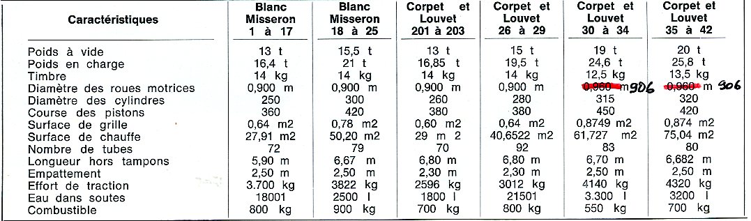

Merci Yves. Il fallait donc lire 906 mm (et non 960) à la fois sur le plan et dans le tableau page suivante.

Joli "coquille" dans le texte du tableau ! Plus d'un a du se faire piéger...

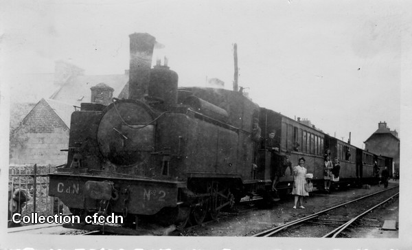

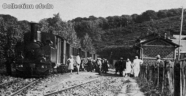

Voici deux photos des locomotives 201 et 202 (renumérotées 1 et 2 en 1922 suite à la vente des première Blanc-Misseron).

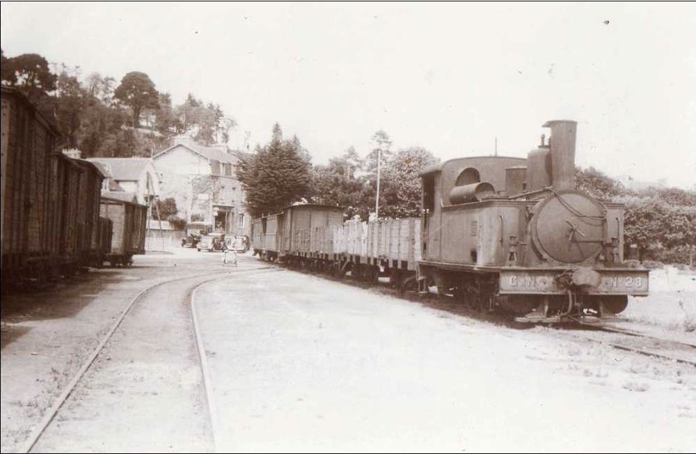

On retrouve la même disposition sur la Corpet CdN n°28 (N°1144).
Photo - Perros-Guirrec, Train mixte MV pour Lannion, (date et auteur non précisé).
Est-ce que je m'avance beaucoup si je dis que cette disposition était commune aux Corpet de la série N° 1142, 1143, 1144, 1159 ?

Messagepar Bart » 14 12 2017 à 20:18
Jolies photos ! :rod_coeur
La 201 arbore deux magnifiques lanternes... et semble blinquée propre. Et les passagers sont en habits de fête... Un train spécial pour un mariage ?
Par contre les 2 autres photos montrent des machines au travail "standard"... #B6
