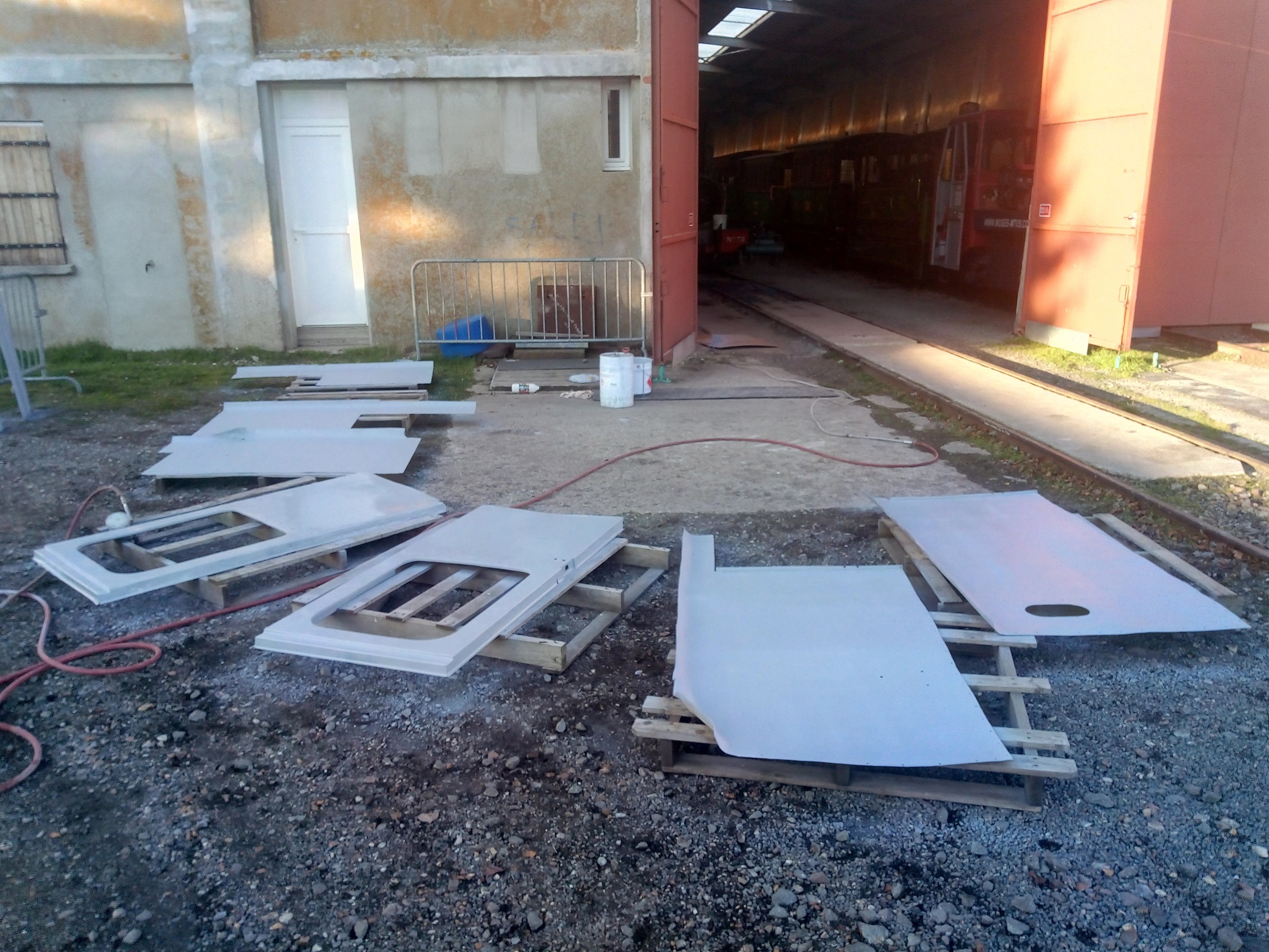

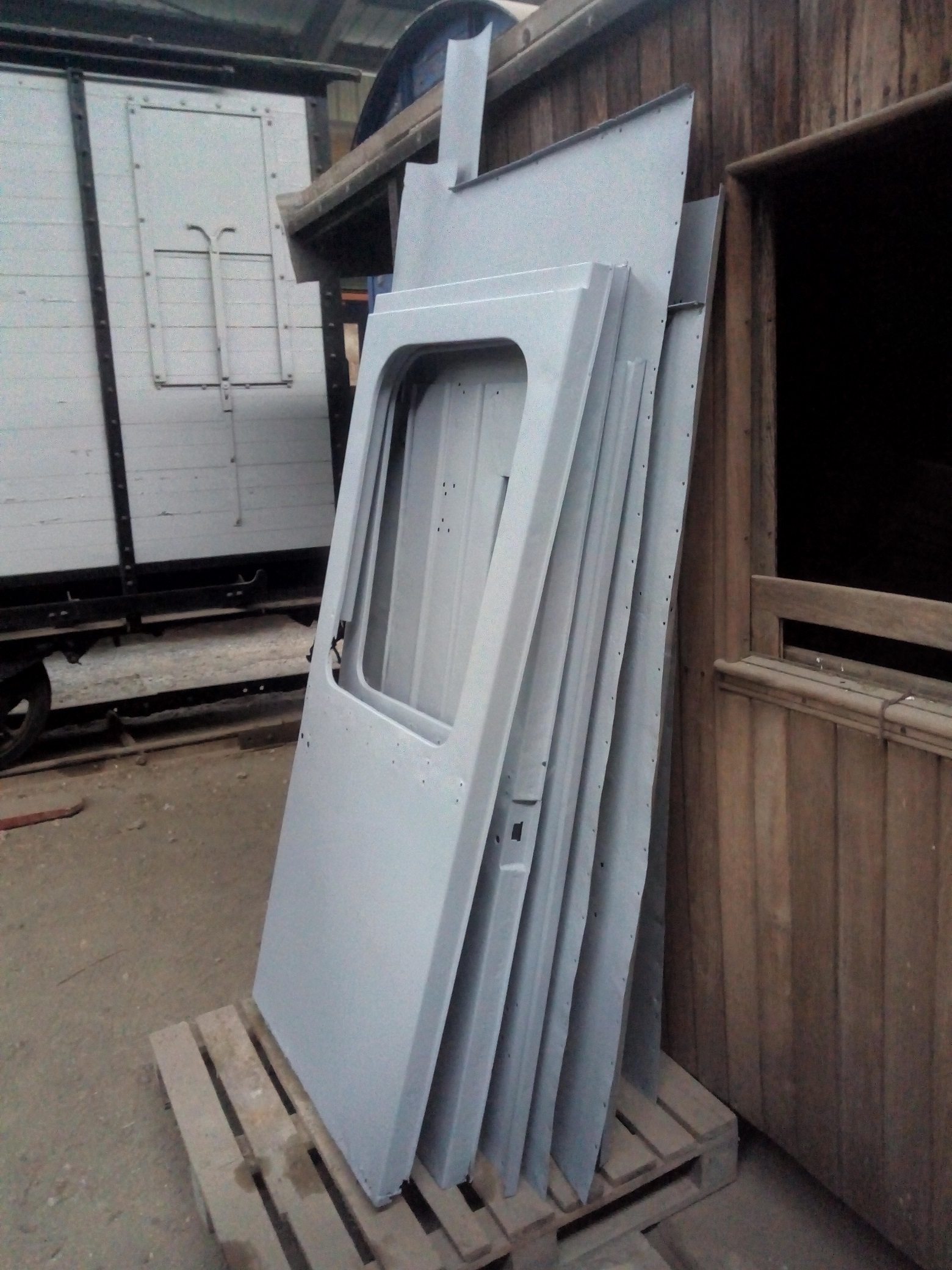

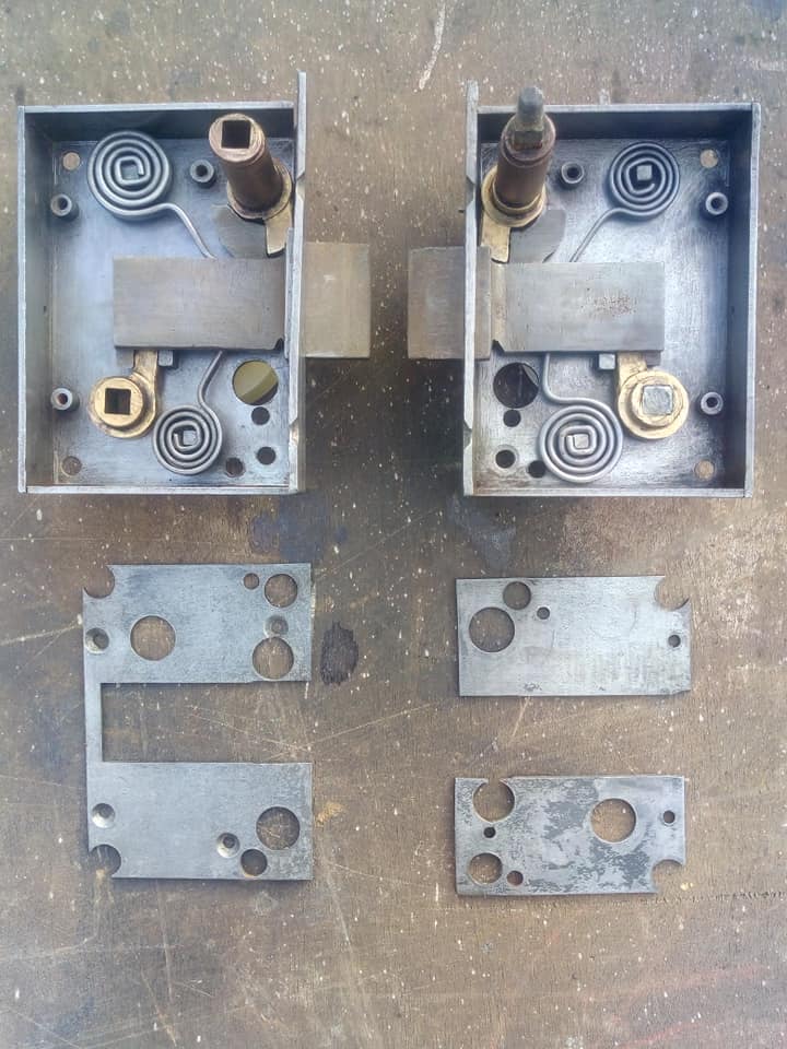

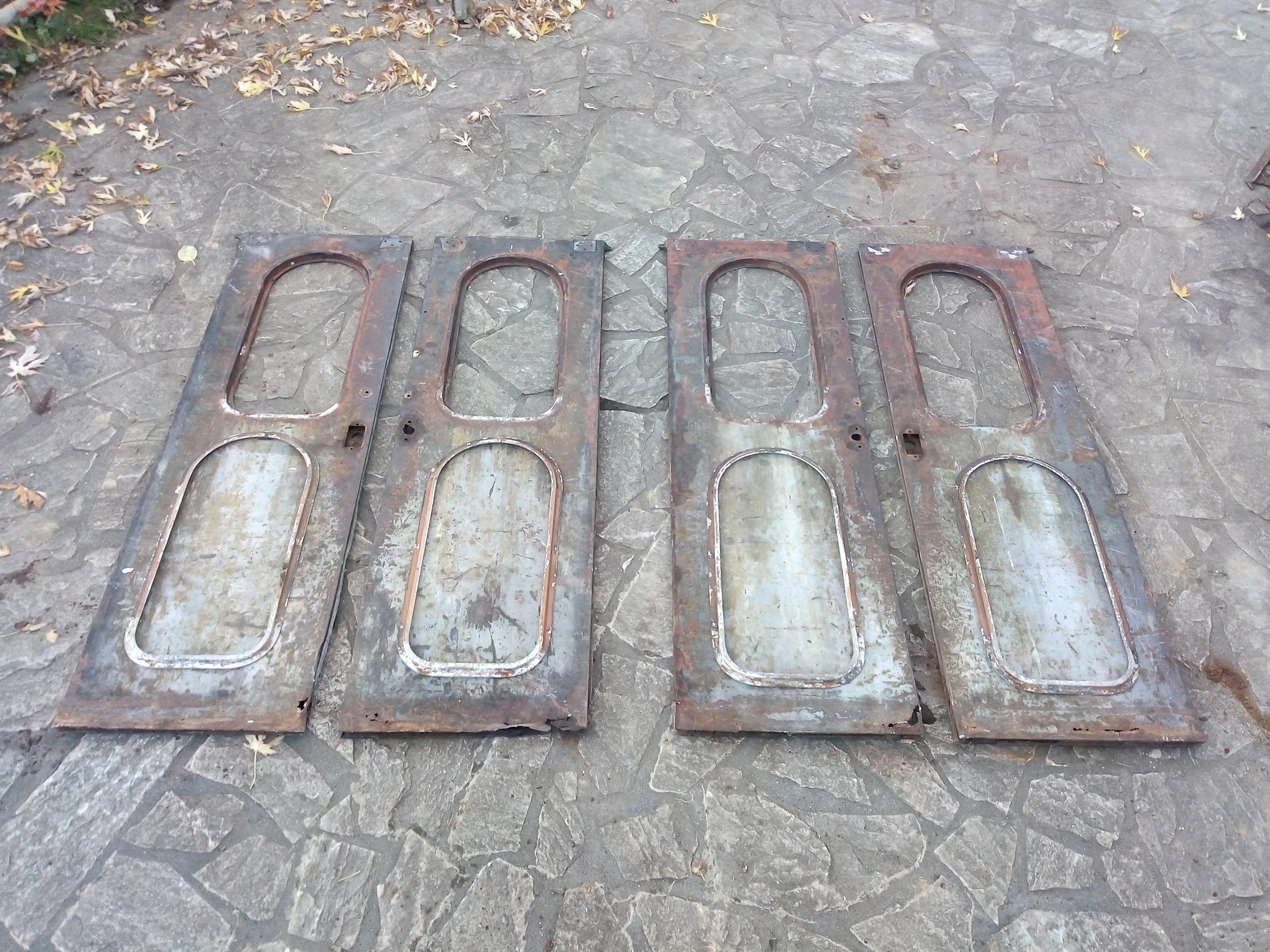

Bon, c'est la fin de ce premier mois de confinement. Plus de 60h de travaux ont été réalisés.
- démontage complet des portes voyageurs et réalisation de plans. Nettoyage et remontage des serrures. Peinture antirouille du coffrage de la porte,
- démontage (des éléments) des portes coulissantes du compartiment moteur et réalisation de plans,
- démontage et nettoyage du poste de conduite arrière et début de mise en peinture antirouille ,
- nettoyage et peinture antirouille de de la face arrière de 5 tôles d'habillage inférieur de la caisse.
- nettoyage et peinture antirouille des deux cloisons cache-porte du compartiment moteur.

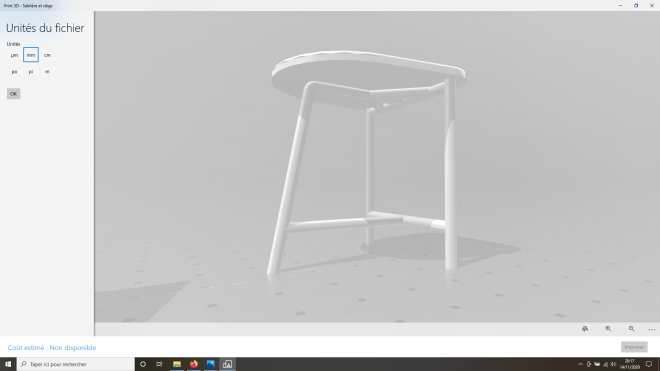

- création de plans 2D puis 3D pour la création des sièges conducteur
3D réalisé par Bruno

Messagepar monplaisir » 29 11 2020 à 19:26

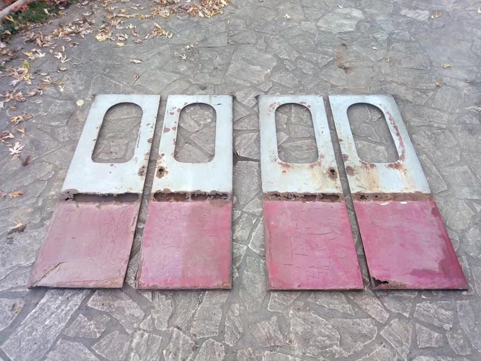

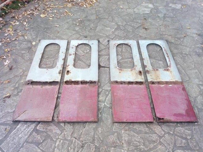

Curieuses les prédécoupes basses des portes...
monplaisir
Messages: 2263
Re: Restauration de l'autorail Billard A-80-D n°315
Messagepar G. Billardiste » 29 11 2020 à 20:11
Que ce soit les portes voyageur ou compartiment moteur, leurs bases elles ont toutes été mangées par la rouille. De grosses réparations sont à prévoir à ce niveau là.

Messagepar Frank D » 01 12 2020 à 09:49
monplaisir a écrit:Curieuses les prédécoupes basses des portes...
Oui, ça permet d'alléger tout en renforçant l'ensemble. C'est du Billard, c'est bien conçu. ;)

Messagepar monplaisir » 01 12 2020 à 10:51
Astucieux en effet! #B6
