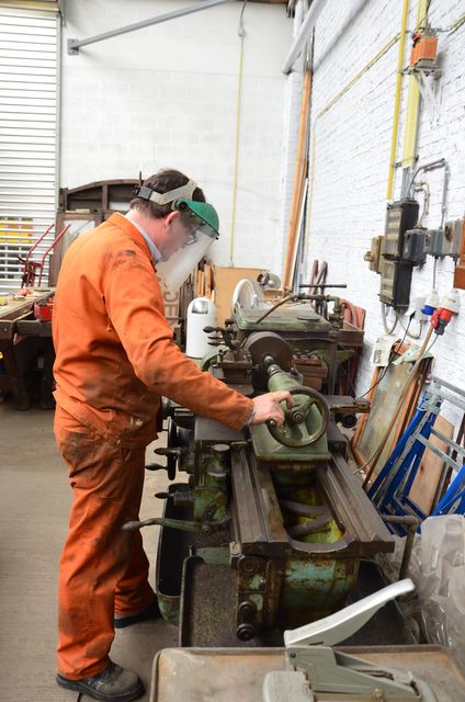

Cher tous,

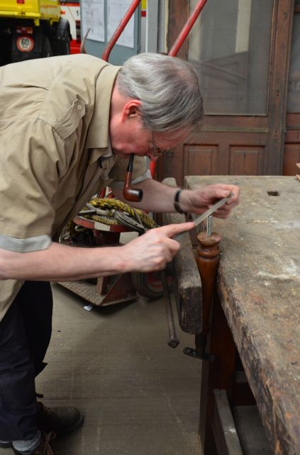

aperçu des travaux du mois de juillet :
- remise en état des 16 châssis de fenêtre,

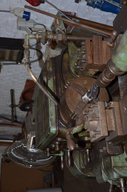

- remise en état des sièges en bois : fabrication d'attaches filetées pour fixer les pieds, ajustage au tour des souliers de ces pieds en bois,
- remise en état des ressorts assurant le déplacement et l'étanchéité des fenêtres (en plaquant les cadres de fenêtre contre les montants de caisse),

Messagepar pdussartd » 07 10 2013 à 11:31
Cher tous,
aperçu des travaux du mois d’août et septembre :
- peinture des ressorts assurant le déplacement et l'étanchéité des fenêtres (en plaquant les cadres de fenêtre contre les montants de caisse),

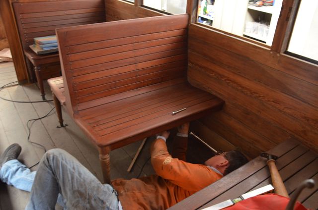

- montage de l'ensemble des sièges : l'intérieur commence à ressembler à un tram complet !

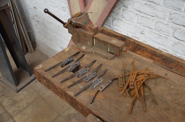

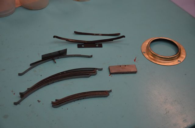

Il manque une dizaine de ressorts sur les 64 nécessaires à maintenir les cadres de fenêtre (voir plus haut), il faut donc les fabriquer à l'identique et à l'ancienne. Aperçu des travaux entre le 15 et le 20 octobre 2013 :
à domicile :
- livraison d'un feuillard d'acier recuit à haute teneur en carbone,
- cintrage et découpe de 2 x 10 ressorts,
à Liège,
- forage des trous dans les 20 ressorts,
- découpe et forage de 10 plaquettes support pour les ressorts,
- fixation définitive des banquettes en bois,
- mise en état d'un cerclage en laiton (feu de position)
Encore à organiser : chauffe des ressorts à 840°, trempe dans l'huile, assemblage définitif par rivets.
Sur la photo,
en haut , au milieu : lame originale et assemblage original,
à gauche, assemblage provisoire des ressorts et plaquettes,
à droite, le cerclage de feu de position.

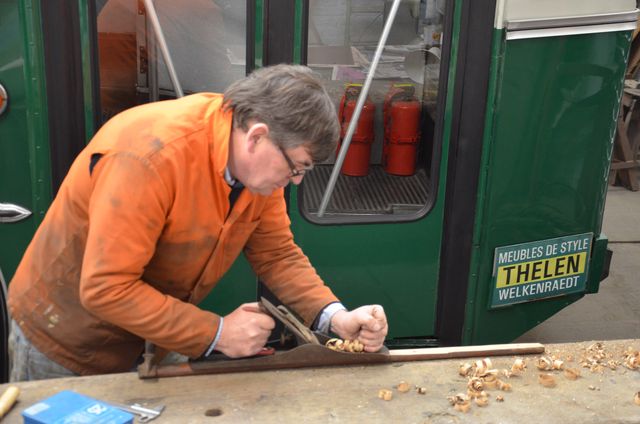

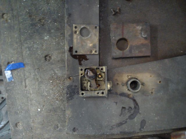

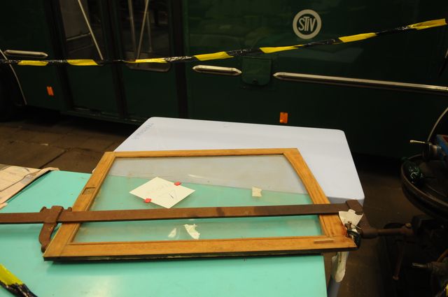

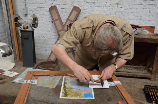

Messagepar pdussartd » 10 11 2013 à 12:20
Cher tous,
encore du travail à l'ancienne :

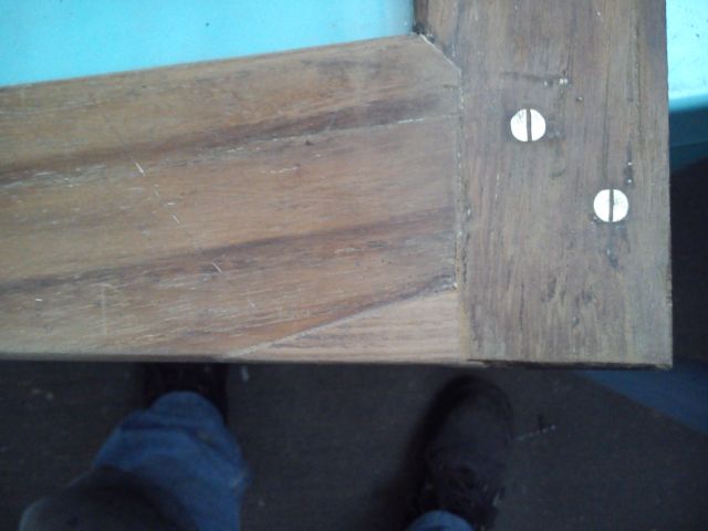

- tous les châssis de fenêtre sont restaurés, y compris un travail de "marqueterie" consistant à réparer des châssis en remplaçant/collant du bois. Le "nouveau bois" a en gros 100 ans et provient d'une caisse de tram démontée,
- panneaux de plate-forme supportant les feux de position :
. fourniture d'authentique systèmes de feu de position rouge/vert (un à réparer),
. mise en place de serrures,
. ajustage.

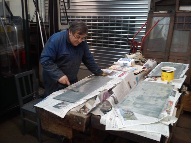

- décapage de tôles,
Bref, le grand remontage des tôles approche à grands pas !
Marqueterie : mise à épaisseur des pièces à la varlope, collage et presse avec serre-joints,
Marqueterie : résultat final.

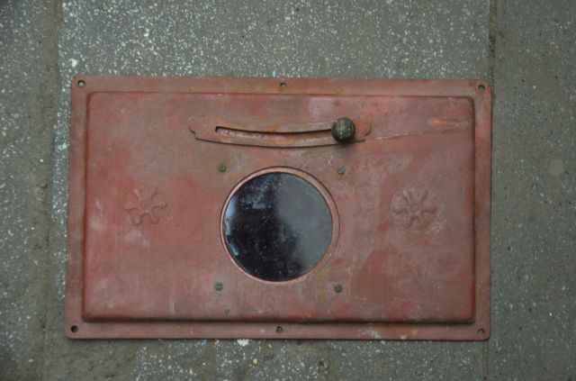

Panneaux de plate-forme : système de feu de position rouge/vert,
Panneaux de plate-forme : ajustage et serrures.
Décapage des tôles,

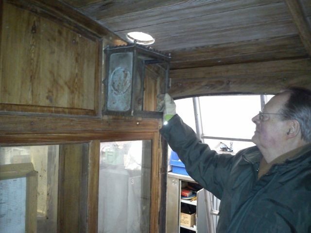

Messagepar pdussartd » 05 12 2013 à 20:17
Cher tous,

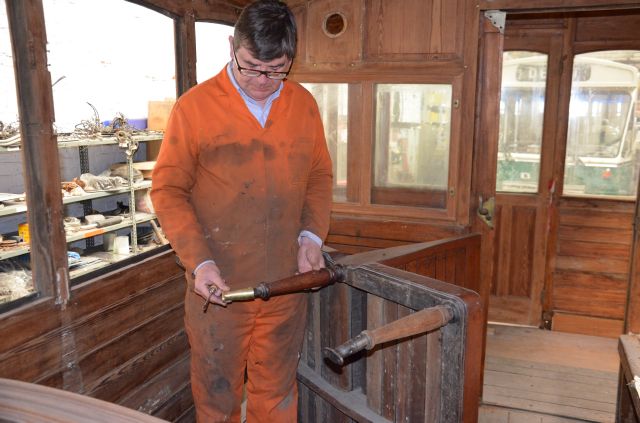

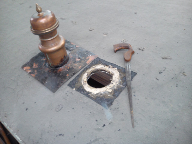

Samedi 30/11, ce fut au tour des lanternes intérieures.
Servant à la fois à l'éclairage (très chiche) des compartiments, et de feu de position, nous avons positionné une lanterne afin de calculer les conduits de cheminée à approvisionner, mais également percer un trou de toiture. Une partie de la toiture a en effet été réparée il y a des années. Les nouvelles planches ne prévoyant plus de cheminée.
Une lanterne,
Et sa cheminée ornementale,

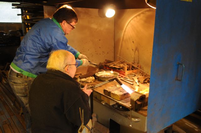

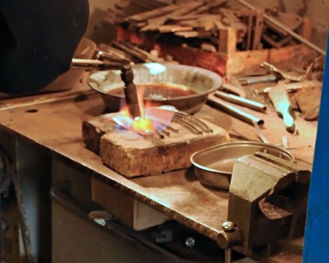

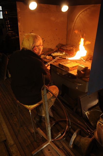

Messagepar pdussartd » 18 12 2013 à 12:16
Cher tous,
Mardi 17/12 : les forges de Vulcain chez Jean-Marie (le sorcier du métal), avec l'aide de Pierre et Philippe.
Pour reconstituer les ressorts de châssis de fenêtre manquants (voir plus haut), il a fallu approvisionner un feuillard d'acier au carbone, découper à mesure chaque ressort, forer les trous de rivets, former le ressort, le tout dans de l'acier "doux" facile à travailler.
Afin de lui rendre sa qualité de ressort, il faut d'abord chauffer l'acierà 800°C, puis le "tremper" dans l'huile (c'est à dire jeter dans l'huile tant que l'acier est au rouge).
En fin de travail, il faudra encore le faire "revenir", c'est à dire le rendre moins cassant, en le chauffant à 200-300° pendant 45 minutes au four. Ensuite riveter les ressorts sur leur plaque de support.
Le sorcier au travail,
Les ressorts en chauffe,
Il ne faut pas perdre de temps, jeter dans l'huile une pièce tant qu'elle est chaude, pendant que les autres sont en chauffe,

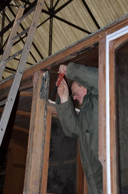

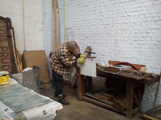

Re: restauration d'une remorque à essieux DE RECHTER
Messagepar pdussartd » 24 12 2013 à 12:08
Cher tous,
le retôlage a commencé.
Quatre panneaux de plate-forme ont été replacés :
- 2 tôles ajourées au dessus des portes (ventilation des compartiments)
- 2 tôles au -dessus des petites fenêtres de paroi de compartiment
On a également préparé le placement des panneaux mobiles qui supportent les feux de position et qui cachent les mécanismes de porte.
Une tôle ajourée en cours de placement,
Les derniers chicots (vis rouillées) sont extraits. On ne placera que du laiton à l'avenir, ...,
