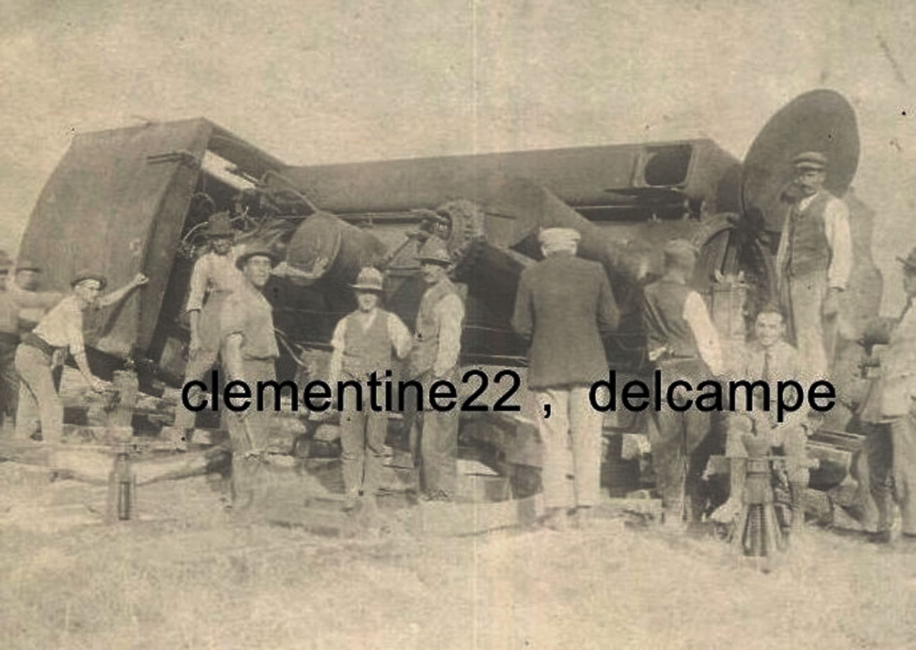

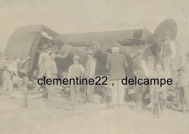

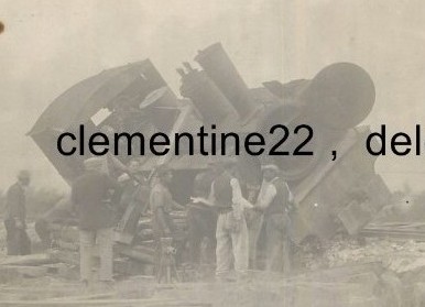

Locomotive mystérieuse
Sur le site Delcampe on trouve 2 photos d'une locomotive déraillée localisée sur la construction du canal du Rove (L'Estaque - Etang de Berre).
Les photos on été recadrées sur la loco et on ne peut pas mieux faire en définition...
Théoriquement c'est Léon Chagnaud entrepreneur de TP de Marseille qui y officia avec des locomotives à voie de 0,75m...
Mais quel constructeur et quel type? Mystère!
Quelques infos: http://www.inventaires-ferroviaires.fr/hd13/13088.1.pdf
Sur l'entrepreneur de TP Chagnaud: http://www.insiglo-histoiredentreprise. ... n-2007.pdf

Messagepar Patrick ze rabbit Deludin » 28 11 2020 à 15:26
Si ça peut aider...
(cliquer pour agrandir)
Pinguely ? (la cabine).
C'est curieux, le couvercle fermé de la cheminée.
Comme si la loco avait versé "froide" : tamponnement par une autre loco ?

Messagepar Storm » 28 11 2020 à 16:14
La cabine me fait penser à la Buffaut du CFBS :F9 ce n’est pas ça mais une machine prévue pour rouler "cabine avant"

Messagepar 130HSP » 28 11 2020 à 19:09
La forme de la sablière ressemble à celle de la Piguet et aussi de la 230 Fives Lille avec le jonc de cerclage dans la partie haute de celle ci.

Messagepar Didierd » 28 11 2020 à 19:12
La machine est équipée d'une trompe à la place d'un sifflet.

Messagepar Patrick ze rabbit Deludin » 28 11 2020 à 20:35
... ou le sifflet est couché suite à un choc ?

Messagepar YVES » 28 11 2020 à 21:59
Je vous présente l'entrepreneur : Léon Chagnaud.

Accessoirement, Léon Chagnaud fut un client de Corpet, ou il commanda deux machines :
N° d'usine 1622, M.Chagnaud, 031T, voie de 750, 21,4t, sortie d'usine le 18/11/1922.
N° d'usine 1623, M. Chagnaud, 031T, voie de 750, 21,4t, sortie d'usine le 19/12/1922.
le dossier de la machine est référencé "doss 6", et renvoi au diagramme 163-81.
Donc, ces locomotives devaient ressembler aux 031T du Meaux-Dammartin, (peut-être avec un gabarit plus étroit ?).
Pour mémoire, 031T ex-Meaux-Dammartin : https://upload.wikimedia.org/wikipedia/ ... martin.jpg
Source : listes Corpet Jarne et Mandrillon.

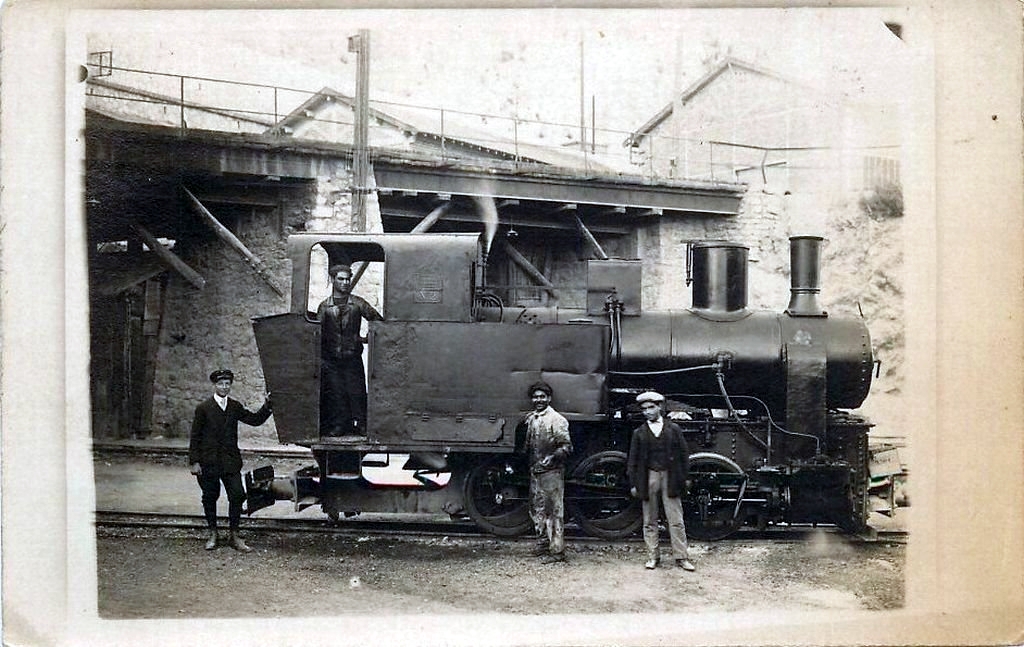

Je peux aussi vous présenter la machine de l'entreprise Léon Chagniaud N°2.
Source : https://www.cparama.com/forum/locomotiv ... 62-60.html
