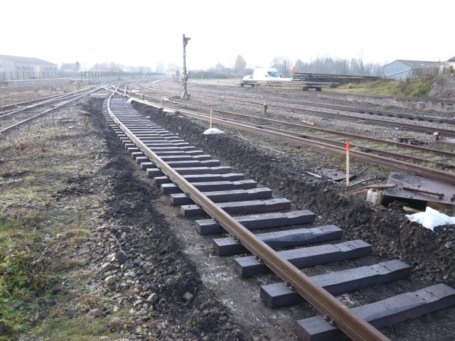

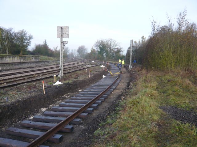

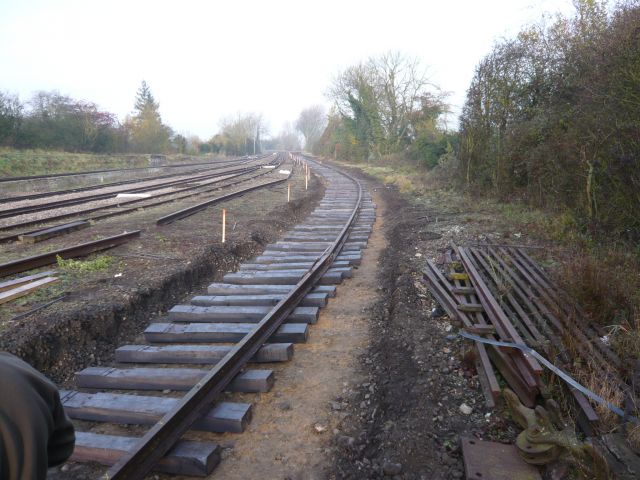

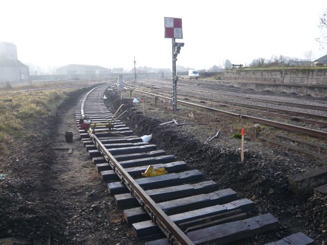

CFBS news ;
Travaux de voie "départ Le Crotoy" à la sortie de la gare de Noyelles. Reconstruite il y a plus de 20 ans avec des vieux rails de récupération et des traversines de piètre qualité, il était devenu necessaire de reconstruire cette section de 250 m. Encadrée par le croisement VM/VN en 50 kg et à l'autre extrémité une section de voie équipée également en 50 kg, le rail en cours de pose est naturellement du 50 kg pour homogéniser ce secteur.
Vues côté croisement VN/VM ;
Vues Côté Le Crotoy/St Val.;
(A noter qu'à l'emplacement de la tirefonneuse se trouvait jadis l'aiguille donnant accès à la ligne de Forest-l'Abbaye (plate forme dans les brousailles à droite) fermée en 1965 déposée en 1967)
Le chantier sera terminé pour le passage des trains de Noël du Crotoy les 17/18 décembre ou sera en cours de finition (bourrage/nivellage/régalage)

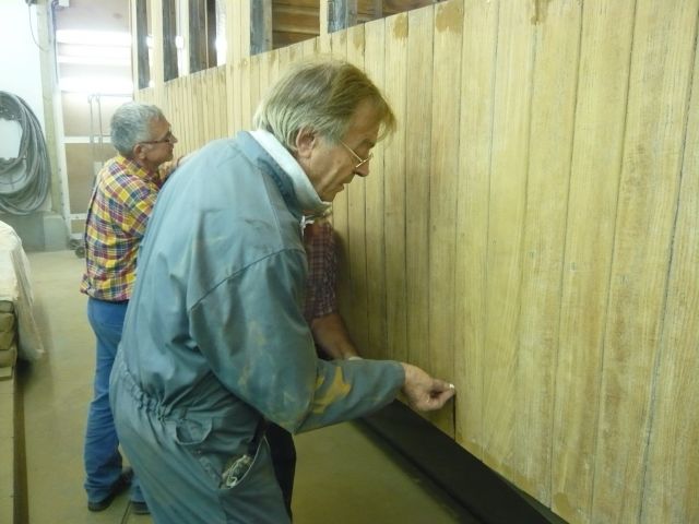

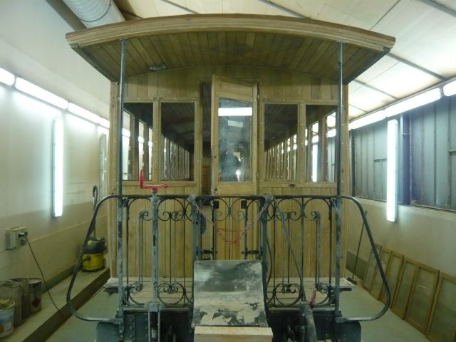

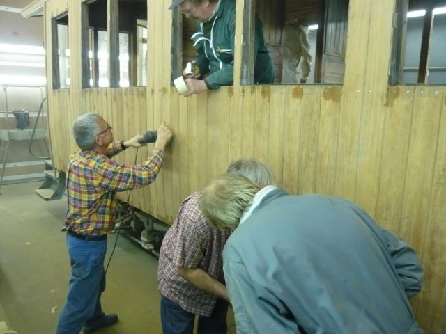

Au dépôt les travaux de GRG sur la voiture PLM5 avancent.
réparation du bois et ponçage de finition des faces
Encore une bonne séance de ponçage et de dépoussièrage/nettoyage avant la mise en oeuvre d'un nouveau vernis spécial marine très technique, appliqué en 6 couches au pistolet dans une athmosphère contrôlée (température, taux d'humidité). Encore une première au CFBS.
A noter que, profitant de leur dépose, les plans des 7 modèles de sièges sont en cours d'exécution en CAO dans l'optique d'en faire reconstruire des neufs pour la seconde voiture (PLM4) dont la restauration doit débuter l'été prochain.

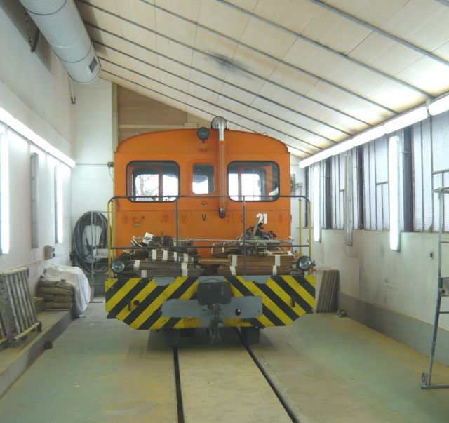

Pratique les petits "pilous RhB" pour les transports interne de l'atelier #B6

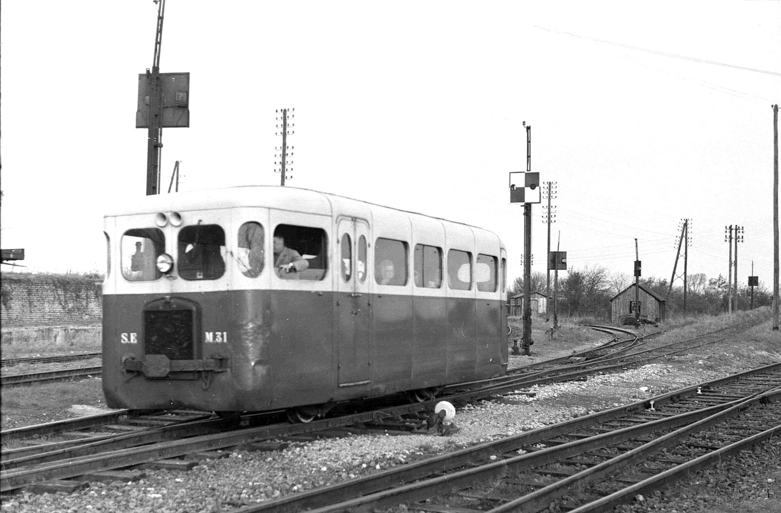

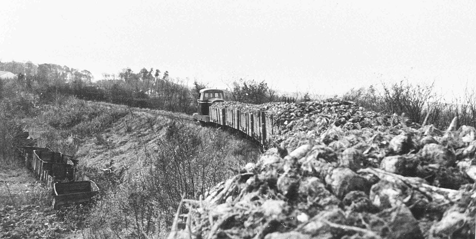

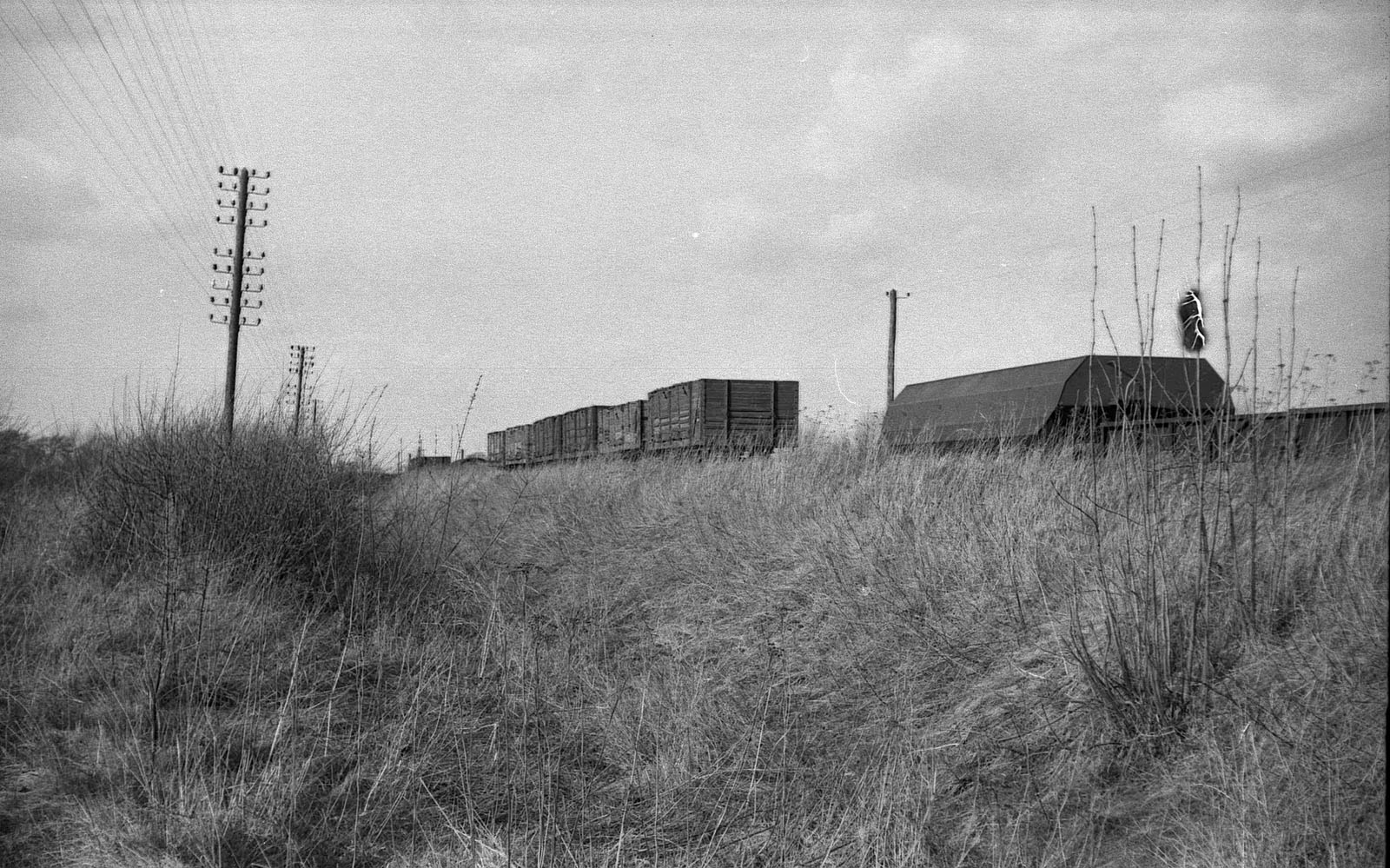

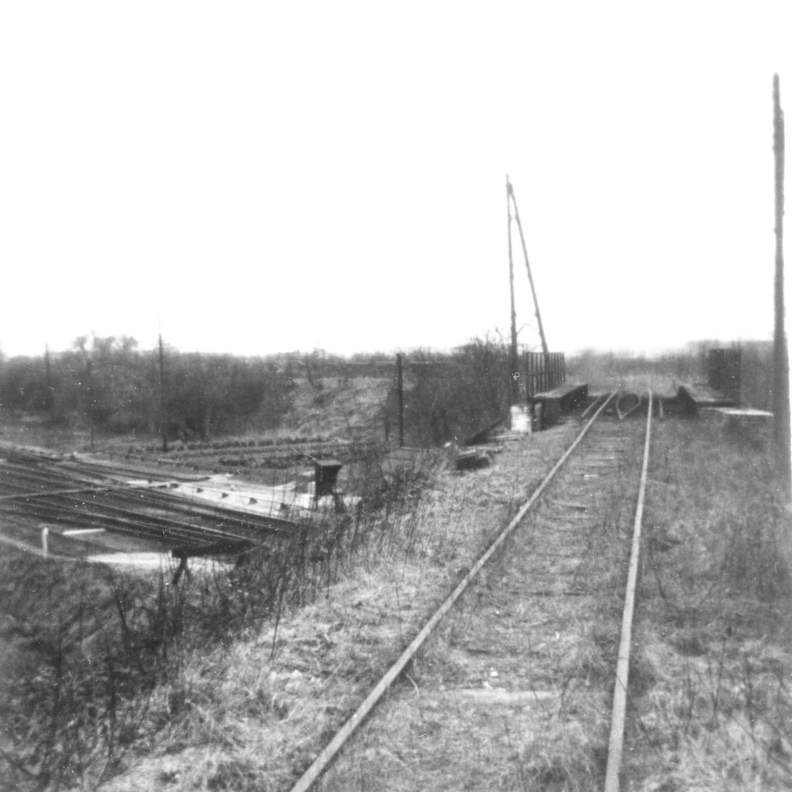

Une petite précision sur la position de l'aiguille donnant accès à la ligne de Forest l'Abbaye
Une première aiguille était située juste après le croisement voie normale voie métrique et donnait accès à la voie de l'estacade permettant le transbordement voie métrique vers voie normale.
Une deuxième aiguille placée immédiatement derrière donnait accès à la ligne de Forest l'Abbaye ; une autre aiguille côté Forest l'Abbaye donnait accès aux voies de la remise de Noyelles situées derrière l'estacade , entre celle-ci et le remblai conduisant au pont sur les voies principales.
ci joint les photos de 1960 à 1970 signées Renault, Pérève et CE Girode

GRG = Grande Révision Générale ???
Merci beaucoup pour les informations, Robatel, et pour la photo, RER C. C'était une salle de classe ? elle a été récupérée comme ça ? où se trouvait-elle ?
PS: Est-ce que le "nouveau vernis spécial marine très technique" va devenir le revêtement standard des voitures vernies CFBS ?
