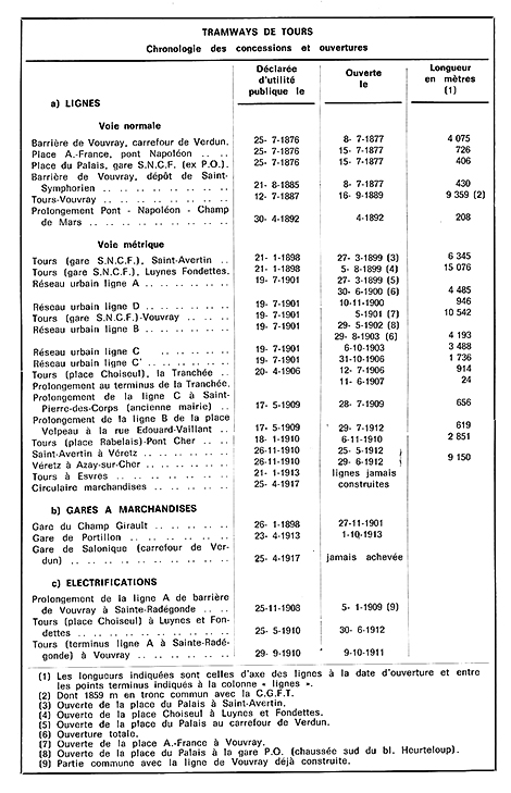

Messagepar Tyrphon » 29 01 2015 à 11:08
Eh non! Les premières lignes de Tours étaient à voie normale!.
Elles furent converties en voie métrique en 1900-1901.
La voiture hippomobile de la photo est donc à voie normale.
Messages: 8567
Re: Tramway de Tours
Messagepar Tyrphon » 29 01 2015 à 11:27
La première ligne urbaine, mise en service en 1877, traversait toute la ville en suivant l'axe Nord-Sud, avec deux embranchements vers la gare et le pont Bonaparte. La traction était animale.
Une ligne de banlieue reliant Tours à Vouvray, fut ouverte en 1887, cette fois en traction vapeur.
En 1899 furent ouvertes deux autres lignes, cette fois à voie métrique, vers Luynes et St-Aventin. Lapremière était en traction vapeur, la seconde en traction électrique.
Les premières lignes furent converties en voie métrique en 1900-1901, avec traction électrique en ville et vapeur en banlieue.
Le réseau s'étendit ensuite jusqu'en 1911.
Tiré de ma bible " Histoire des transports dans les villes de France", de Jean Robert.
Messages: 8567

Messagepar ECHOES 74 » 29 01 2015 à 17:54
Si cela peut aider…
Voici un tableau récapitulatif des concessions et ouvertures de lignes.
Extrait de CFRU N°98 ( 1970 - II )

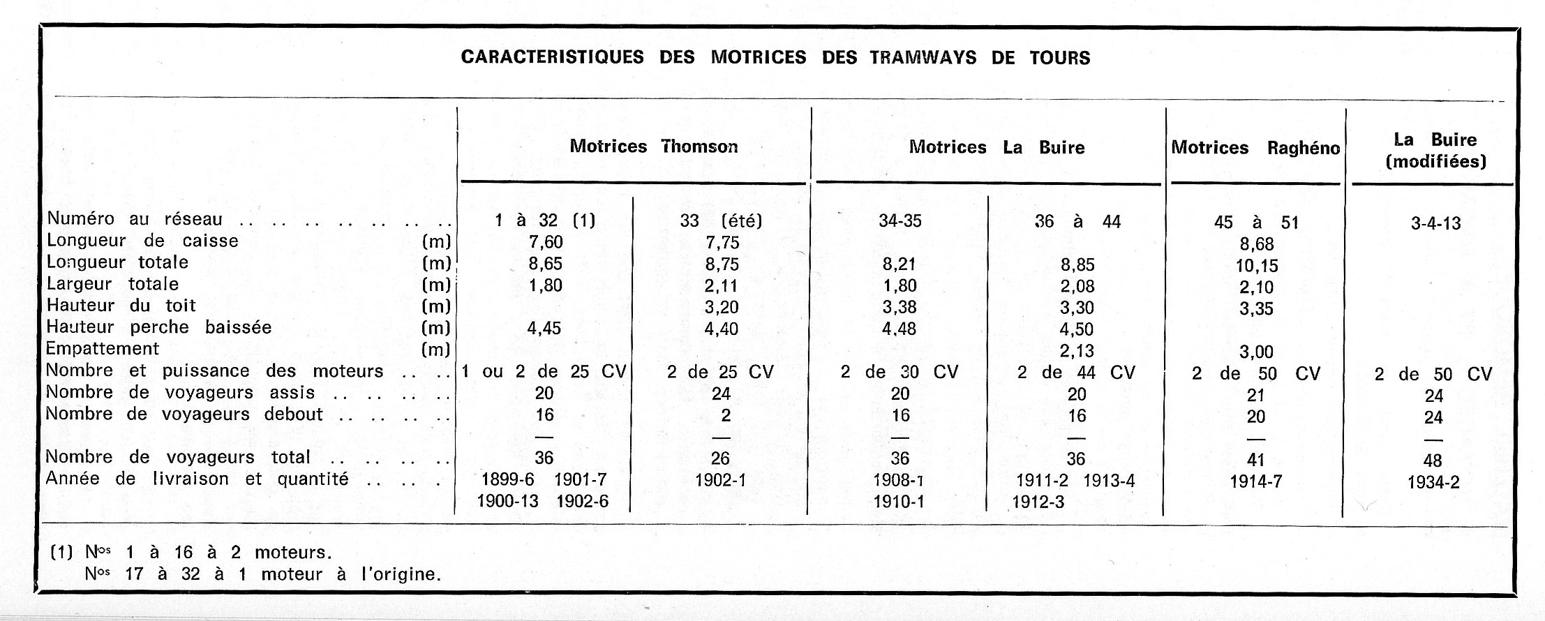

Messagepar ECHOES 74 » 29 01 2015 à 18:54
Quelques scans vite faits…
Cette revue doit pouvoir se trouver sur Ebay…
