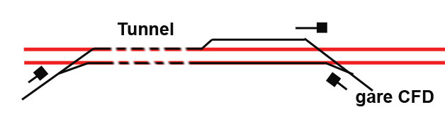

Dans le cas particuliers du réseau du Vivarais, entre Tournon et la bifurcation de Saint Jean-de-Muzols comme entre La Voulte-sur-Rhône et La Voulte-Triage, il y avait bien double voie mixte. ;)
Les convois des CFD respectaient le sens de circulation du PLM et roulaient à gauche sur le tronc commun. Par la suite, et probablement dans les années 50 :?: (qui pourrait confirmer la date?) les installations ont été simplifiées et la voie mixte à trois files de rail n'a été maintenue que sur la voie paire (côté montagne).
J'avais eu l'occasion d'acheter une jolie pochette de photos N&B historiques lors de l'une de mes premières visites au CFV... il y a bien longtemps! :rod_siflet On y voyait très clairement la disposition des voies, et notamment, sur la voie impaire, la voie étroite qui quittait la voie mixte côté Rhône à la sortie du tunnel, afin de disposer d'un carré d'entrée en gare distinct de celui de la voie normale, puis cisaillait les deux voies normales pour entrer en gare de Tournon. Sauf erreur, une disposition semblable était appliquée à La Voulte-sur-Rhône. Il me semble que ces photos ont été publiées sur le net. J'essaie de retrouver le lien. :F9

Messagepar Tyrphon » 23 12 2014 à 17:31
Eh oui, les troncs communs à Tournon et la Voulte étaient bien à double voie à l'origine, même pour la voie métrique! Les CFD devaient en effet respecter les rêgles de circulation du PLM.
Voila ce que ça donnait à peu près à Tournon.
Il devait y avoir la même disposition à La Voulte / Rhone

Messagepar 242TE66 » 23 12 2014 à 17:39
En attendant un éventuel lien vers les photos, voici déjà les schémas des installations publiés dans le site tout à fait intéressant de WikiPLM. On distingue parfaitement les deux voies mixtes et le faux évitement pour la voie métrique avant le carré d'entrée en gare, à Tournon comme à La Voulte-sur-Rhône.
