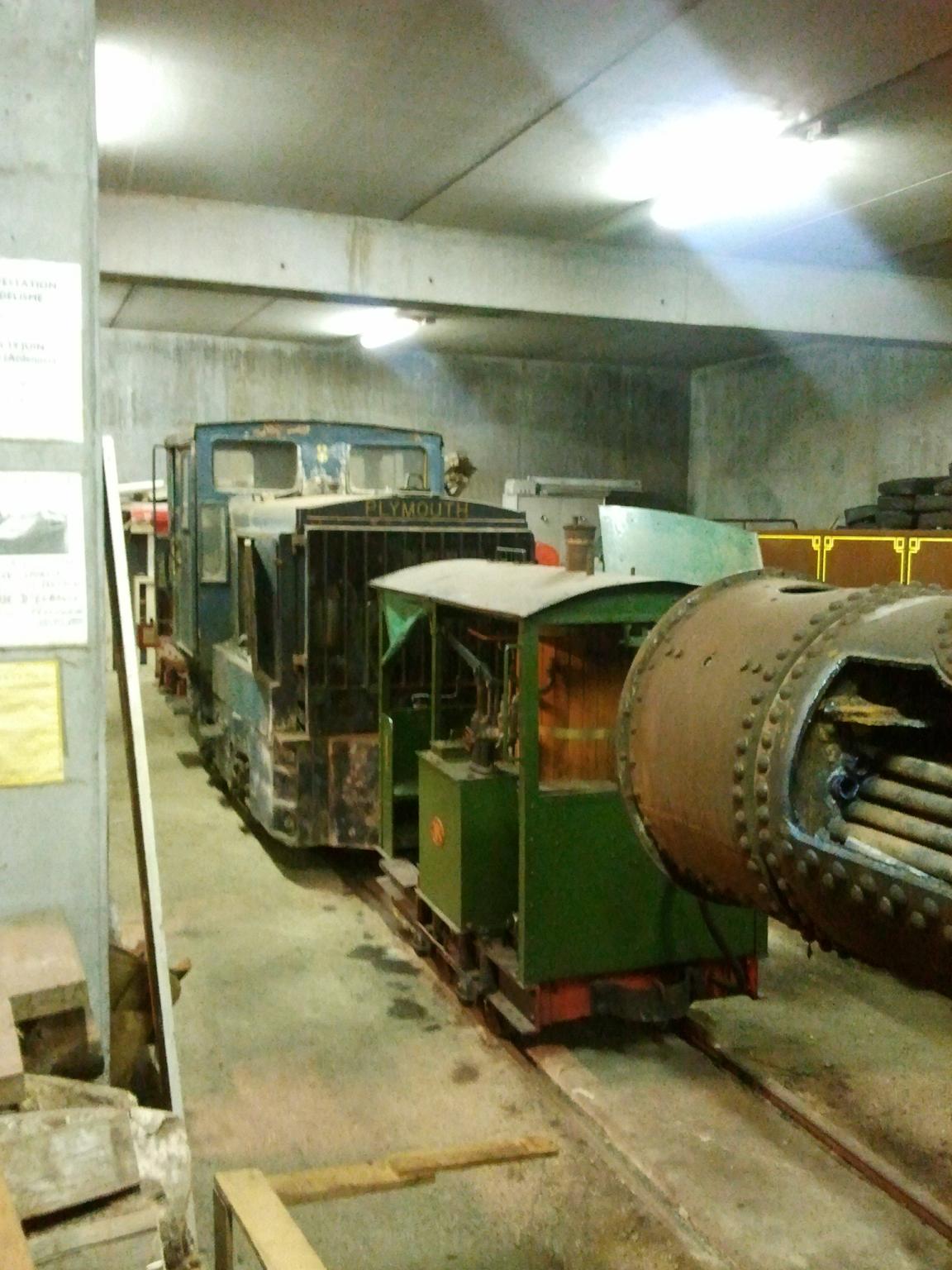

Tout arrive à qui sait attendre..... :rod_siflet Voici les photos promises, qualité moyenne, mauvais ouvrier, mauvais outils..... :oups2:
Mise en situation, le tracteur, remisé au fond du dépôt attendant de meilleurs jours. Il est vrai que trois de ses frères ont déja eu droit à une restauration, c'est quelques heures en perspective..........

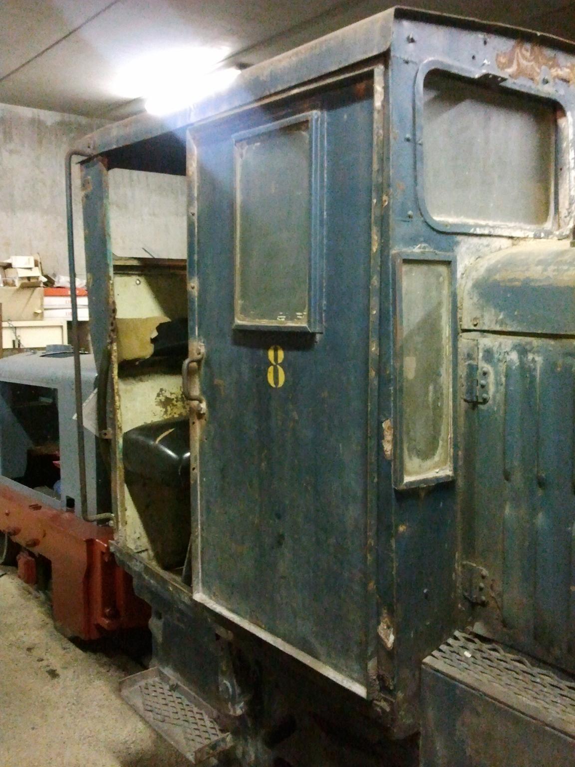

Messagepar Vincent TIMCOWSKY » 04 03 2012 à 18:49
Vue de côté, la porte, ses glissières.

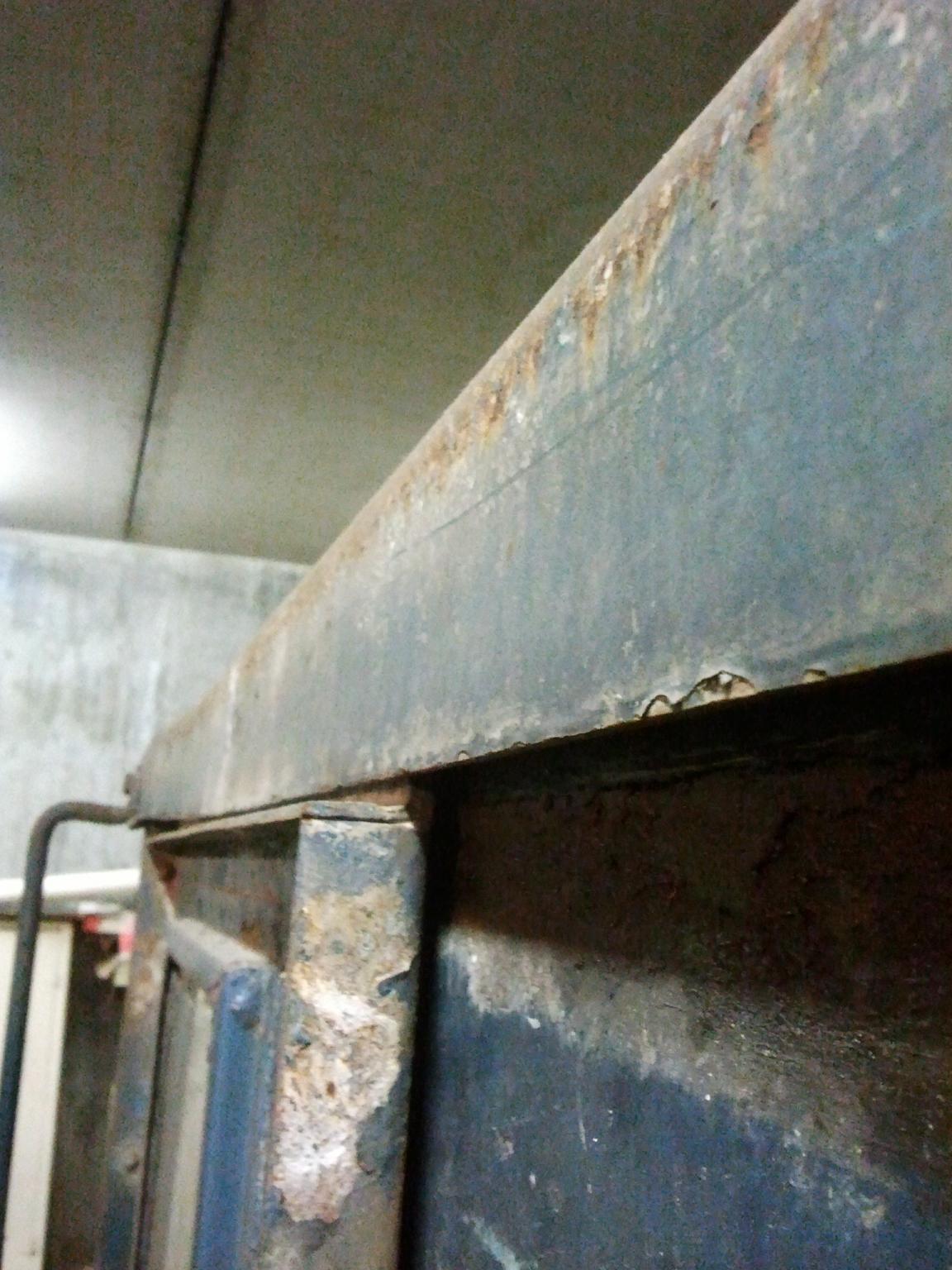

Messagepar Vincent TIMCOWSKY » 04 03 2012 à 18:51
Détail du retour de toit servant au maintient du haut de la porte.

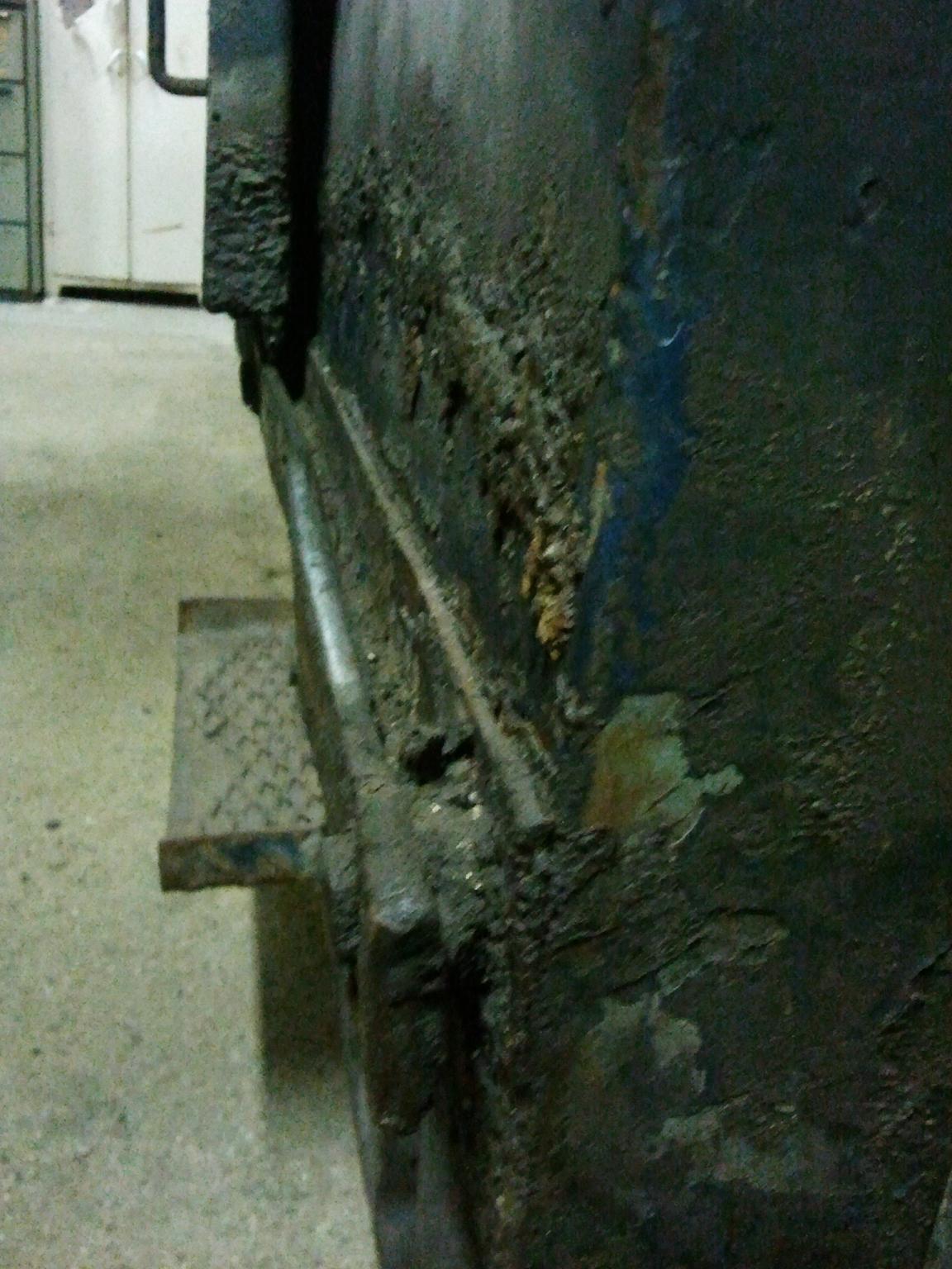

Messagepar Vincent TIMCOWSKY » 04 03 2012 à 18:57
Détail des glissières basses, le noeud du problème. La glissière de droite, la plus épaisse a une longueur de 1352mm et une hauteur de 35mm, elle est à environ 15mm de celle de gauche, dont l'extrémité tordue limite la course de la porte. Cette seconde glissière renforce le bas de la cabine, qui n'est qu'une tôle pliée.

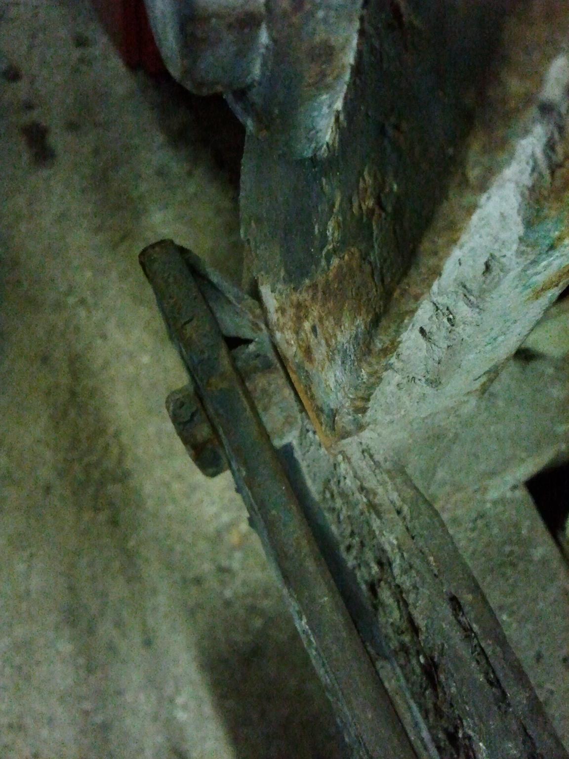

Messagepar Vincent TIMCOWSKY » 04 03 2012 à 19:03
Vu sous un autre angle, l'entretoise entre glissières n'est qu'un écrou, conséquence de nombreux démontages au cour de sa carrière (se reporter aux excellents articles parus dans Voie Etroite n°243 avril-mai 2011)

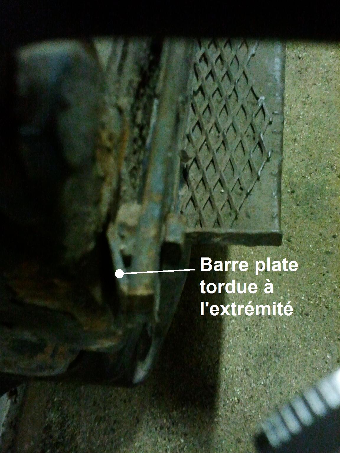

Messagepar Vincent TIMCOWSKY » 04 03 2012 à 19:10
Vu de l'avant, les deux glissières. Une gangue de ciment a participé soit à la préservation, soit à la dégradation, selon que l'on est optimiste ou pessimiste. Les moteurs, plus récents que les tracteurs, ont toujours été régulièrement démarrés, celui-ci est roulant.

Messagepar Yoyo » 04 03 2012 à 20:46
Donc pour résumer: Il y a la tôle profilée Z qui sert de bas à la cabine (env. 2mm d'épais/entaillée d'un côté pour la commande du frein a main), puis une tôle de env. 3mm d'épaisseu (35mm de haut, même longueur que la cabine, pliée au bout comme butée) qui vient plaquée contre la tôle profilée, puis l'épaisseur d'un écrou (M8) ou une entretoise de env.15mm, puis un plat de 35x10 de longueur égale a la cabine. Tous ceci tenu de part et d'autre par des boulons M8. J'ai juste?
