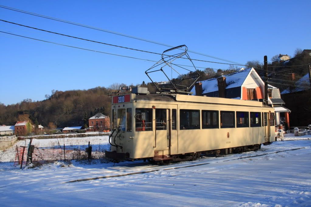

Quel est le % de la pente?
Si non, une fois qu'il n'y a plus trop de neige sur le champignon du rail, ça monte sans problèmes.
Tant qu'il y a du passage relativement fréquent, c'est bon. Et en cas de besoin, on sable.
Sur cette photo, elle ne monte pas très vite, mais elle est montée et sans sabler. Pour ceux qui ne connaissent pas, ça monte pas mal et précédé par une courbe très serrée.
