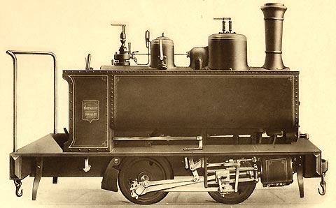

moi j'aurais dit une Couillet et il y a un détaille qui attire mon attention regarder bien la forme du tampon c'est le même que sur certains wagons mais sur des machines :D3 :D3 :D3
Ce qui me fait pensée a cette machine là, mais a mon avis je ne suis pas loin du compte et je ne voie vraiment pas d'autre constructeur de machine de cette taille là en voie de soixante. (mise a part decauville mais c'est la copie conforme de la couillet et réciproquement :H2 )
image trouvé sur le site luxembourgeois http://www.rail.lu/materiel/couillet2_5e2.html
