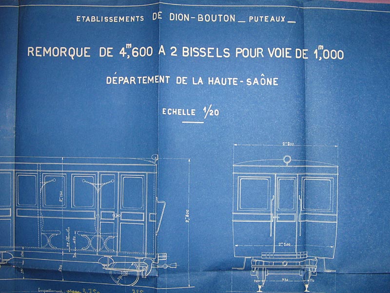

D'après les documents commerciaux et mentions diverses concernant les remorques De Dion-Bouton, ainsi que des bleus officiels, il ne semble exister que deux mentions différentes :
- remorque à 2 bissels
- remorque type KX (qui ne semble guère différer du premier modèle, mis à part un empattement augmenté de 10 cm)
C'est seulement dans un courrier du service commercial de 1927, juste après la faillite, qu'il est fait mention d'un type de remorque JW. Cette mention est très franchement à prendre avec des pincettes, tous les plans bleus proposés (y compris des plans de détails) ne faisant mention jusuq'au milieu des années 1920 que de la remorque à deux bissels.
Par contre... la deuxième photo est bien trop petite... il y a un numéro de série si je ne m'abuse... ça m'intéresse très vivement... cf la liste des autorails DDB... je ne désespère pas d'arriver à faire une liste des remorques.
lien vers le topic DDB

Messagepar chef de gare » 24 10 2008 à 13:24
Une image pour étayer mes dire. C'est un bleu de 1929.

Messagepar chef de gare » 28 10 2008 à 12:03
Réponse partie mon capitaine.
Pour ce qui concerne les côtes relevées, elles semble coller aux bleus de chez De Dion du milieu des années 1920.
http://demophile1.free.fr/chassisrmddb.jpg
empattement 3,230 m
longueur totale du châssis 4,500 m
diamètre des roues 0,570 m
