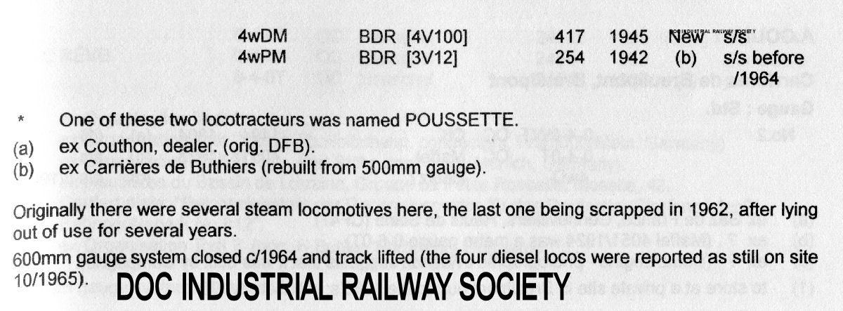

Messagepar Ramon Soupalognon » 09 03 2023 à 23:03

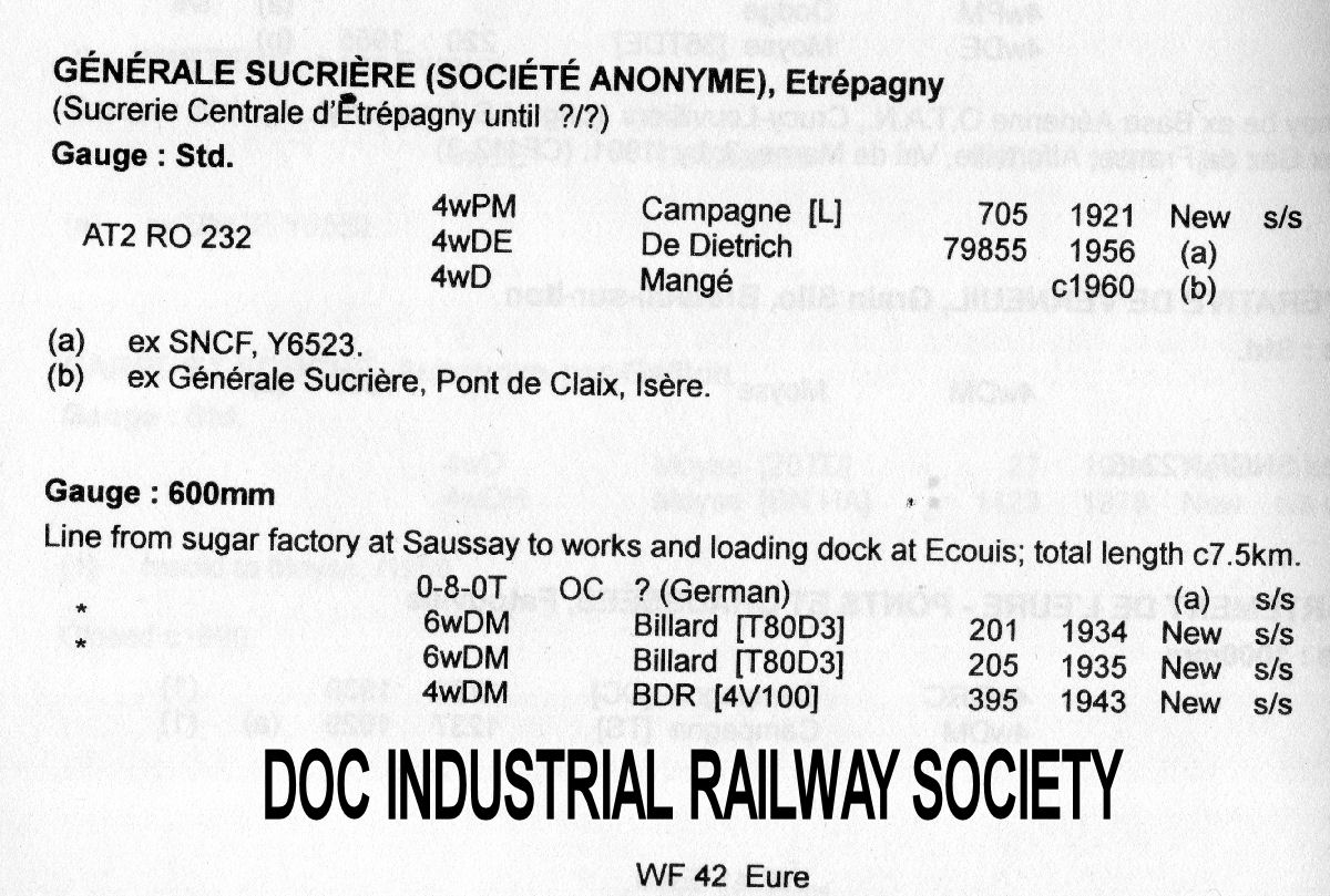

Voici un extrait de "Industrial locomotives of Western France", par Keith Clingan, Industrial Railway Society, 1997 :
Industrial Railway Society :
https://www.irsociety.co.uk/
Ramon

Messagepar Storm » 09 03 2023 à 23:16
C'est étonnant, ils parlent d'arrêt de la ligne V60 en 64 mais on ne voit aucune trace sur Géoportail en 50 autour de la sucrerie (ou même à l'intérieur) alors que l'on devine le contournement d'Ecouis sans problème :F9

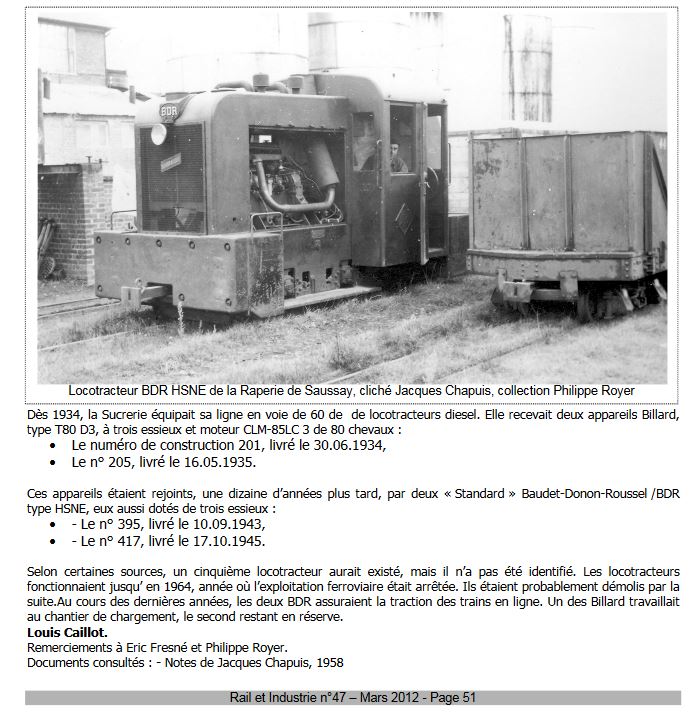

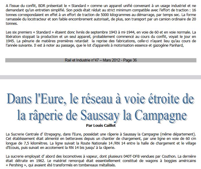

Il y a un article de 4 pages dans la revue "Rail et Industrie" n° 47 de mars 2012. La date d'arrêt donnée est 1964.
Un locotracteur Billard semblable à ceux de la Râperie de Saussay est conservé au Tacot des Lacs (Sucrerie de Saint-Germainmont).

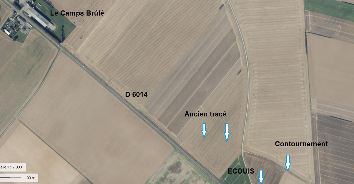

Messagepar Patrice Roussiale » 10 03 2023 à 11:21
L'Industrial & Railway Society, toujours très bien renseignée :maitre: indique :
"line from sugar factory at Saussay to work and loading dock at Ecouis"
Que j'ai traduit traduit par ligne de la sucrerie de Saussay au quai de chargement d'Ecouis.
Longueur environ 7,5 km.
Si je comprends bien, la ligne allait seulement de Saussay à Ecouis.
En observant les photos aériennes actuelles, on peut trouver un tel tracé de "Le Camps brûlé" (sur la commune d'Ecouis), le long de l'actuelle D 6014, suivant pendant peu de temps cette route, jusqu'à "la Vieille Chaussée", contourne le village d'Ecouis, avec une partie qui se trouve à travers champs mais bien visible dans les cultures, puis devient une rue qui retrouve la D 14 bis au niveau de "l'épine du Moulin" et ce jusqu'à l'entrée de Saussay où la sucrerie semble remplacée par un dépôt de matériaux.
Cliquer sur la loupe pour une meilleure définition.
Ce tracé semble correspondre aux 7,5 km annoncés.
Cette ligne n'allait pas jusqu'à la sucrerie d'Etrepagny.
Si cela peut aider.
Cordialement.

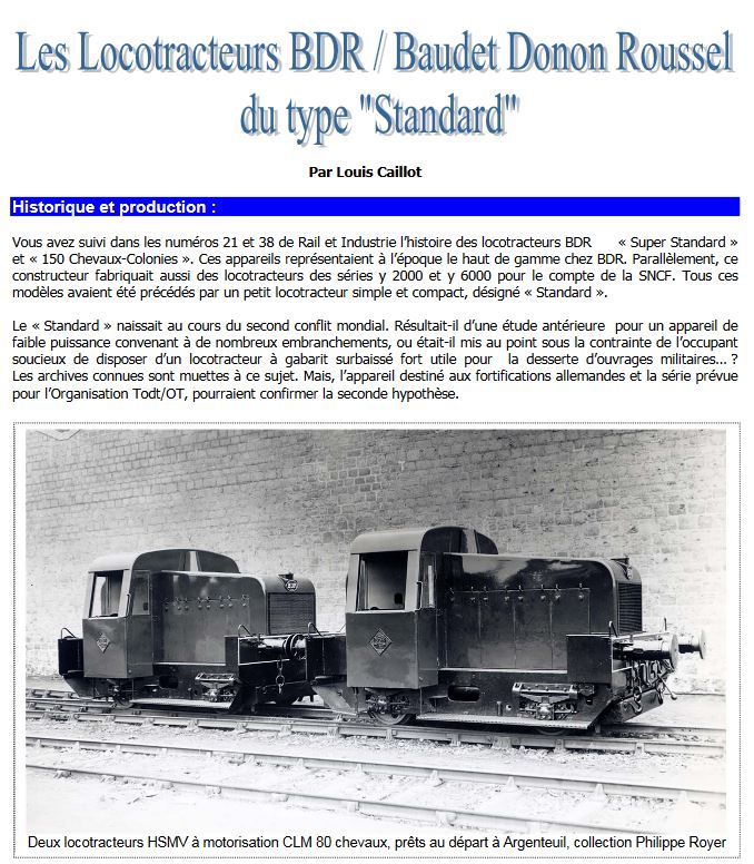

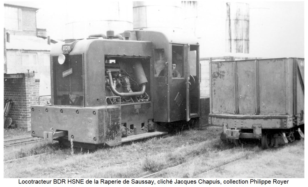

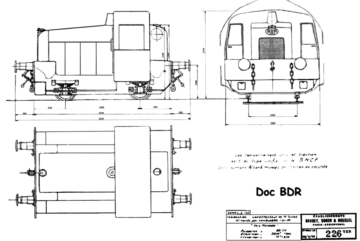

Messagepar Patrice Roussiale » 10 03 2023 à 20:12
Si cela peut aider. :F5
Doc collectée avec l'idée d'en faire un en 009... :rod_siflet
Article dans "Rail et Industrie" N° 47.
Diagramme issu de ? :oups2:
Cliquer sur la loupe pour des clichés en meilleure définition.
Cordialement.
Hamster Grognon

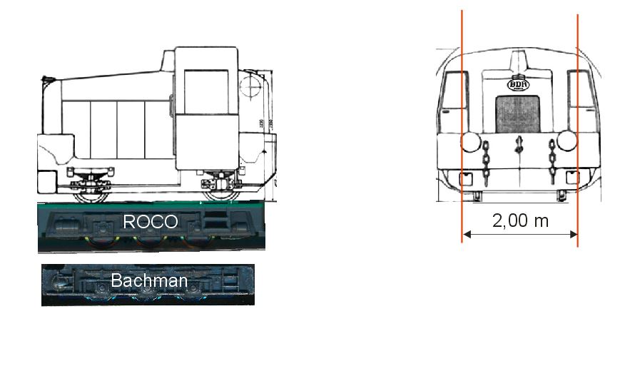

Messagepar Patrice Roussiale » 10 03 2023 à 21:38
Ça, tu l'as dit. :F5
Avec une cote et deux photos, on (ou plutôt tu :maitre: ) sortait un modèle !
Un pré-étude avec deux châssis envisagés, le Bachmann (derniers modèles) étant nettement plus performant, mais moins facile à trouver.
J'avais prévu la caisse en carte plastique, au gabarit de 2 m, comme le locotracteur de Vis, ex 230T Baldwin.
Cliquer sur la loupe.
Cordialement.
