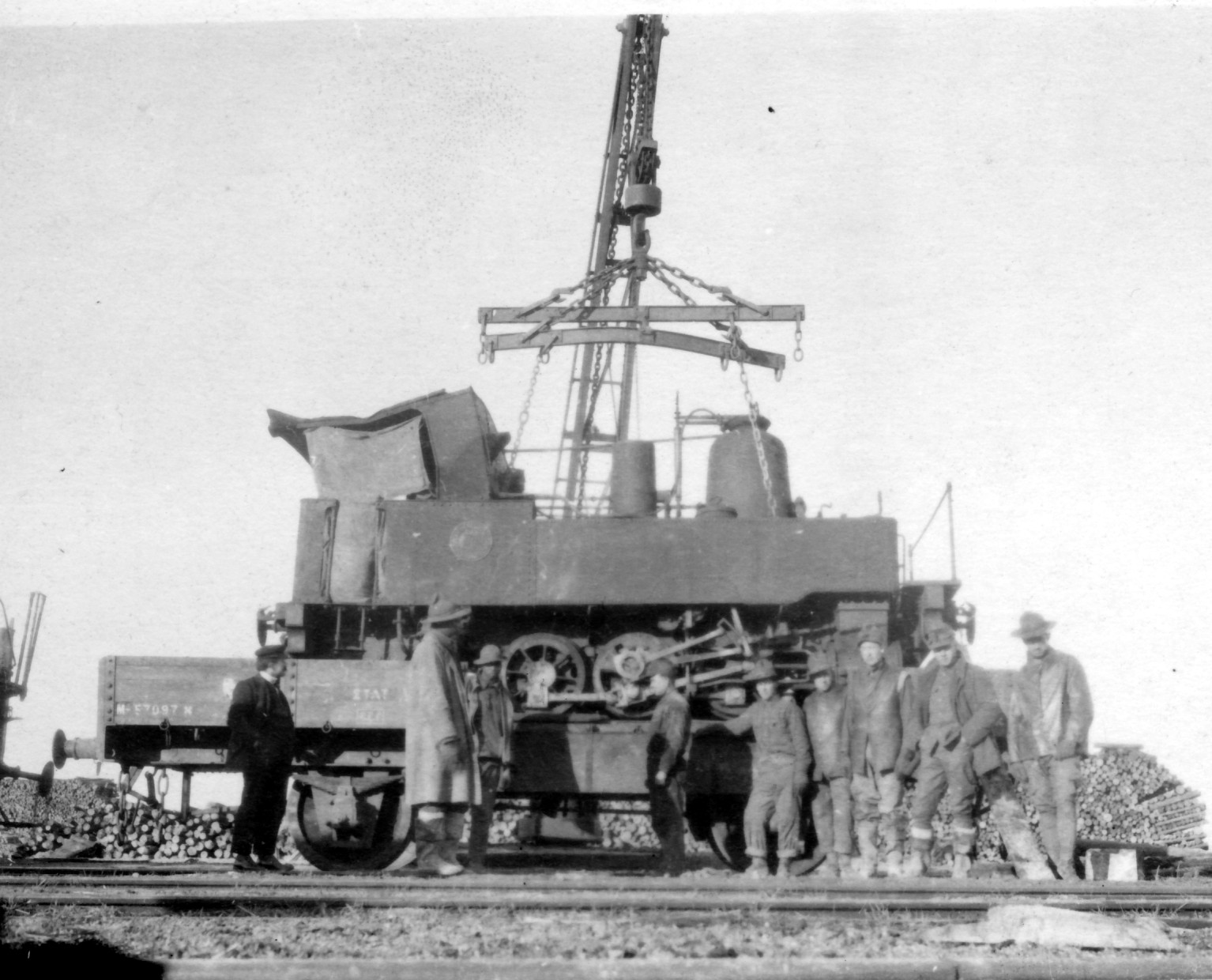

Une question posée par un ami anglais. Quelle est cette locomotive ?
Photo prise vraisemblablement durant la première guerre mondiale en présence de soldats canadiens ou américains, donc vers 1917-1918 ?
Elle est chargée sur un wagon ETAT, mais qui pourrait être loin de son réseau d'origine. Il pense que ce serait une Corpet en provenance de Belgique ?
Merci de votre aide !

Avec un crochet plus haut que les tampons?

La distribution semble aussi étonnante pour une Corpet: double excentrique attaquant le second essieu :F9 Plus la plateforme à l'avant... Étonnant cette machine :F9 :D3 De même, les roues ainsi que les "casquettes" à l'avant de la cabine semblent inhabituel :?

Il semble éxister une trace arrondie de plaque constructeur sur le flanc de cabine .... :F9

Et si je vous disais qu'en plus cette machine est compound ?
ou alors que c'est une Mallet ?

Il y a une grande ressemblance avec la 030 (cail ?) que le CFA a récupéré (si je me trompe pas)

Alors la bestiole rare, c'est ça :
Plusieurs points de similitude conduisent vers une loco fabriquée par les ateliers de Passy, G. Pétau vers 1878.
Chose rare pour une petite loco, c'est une bicylindre compound, conçue (au moins partiellement) par Anatole Mallet, sur le même principe que les machines Biaritz Bayonne.
Le plan vient d'un article dans le CFRU n°264.
Cette partie de ma doc est encore en caisse.
Cinq machines de ce type ont roulé sur le Meusien (retranscrit dans un post ici en 2009 par MalletSLM :F5 ).
