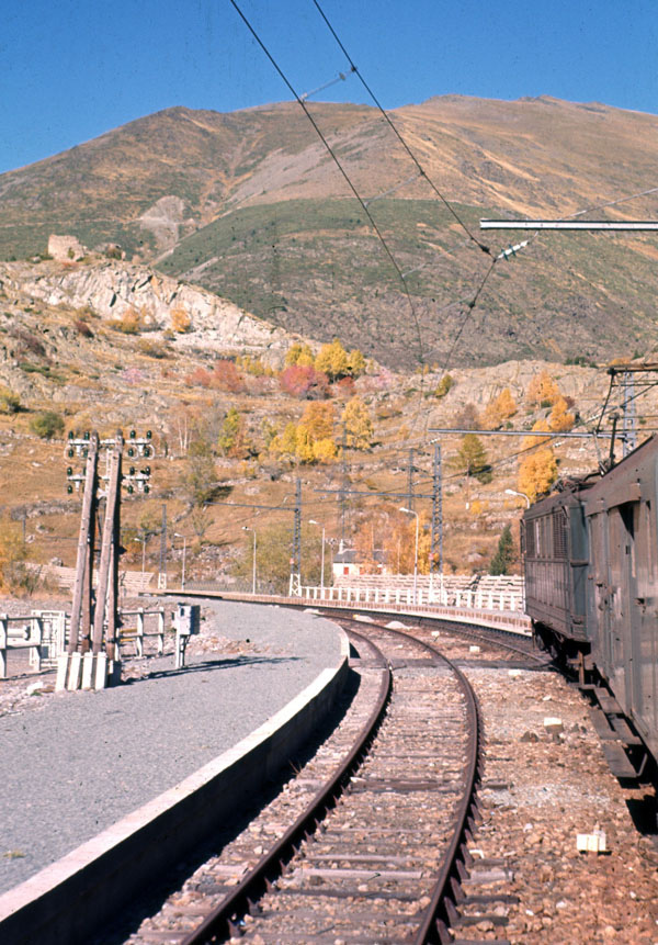

Donc, une partie de ce que je disais tombe. Je confondais avec la "grande" ligne du Puymorens, empruntée le même jour de 1973 :
Rail DC et caténaire polygonale Midi. C'était prerque aussi pittoresque !

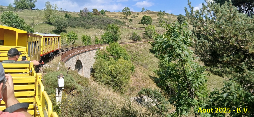

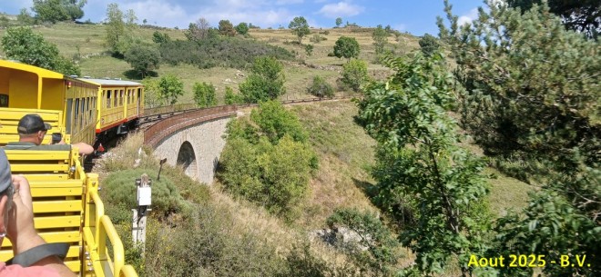

Messagepar monplaisir » 02 09 2025 à 17:16
Entre Font Romeu et Mont Louis ces derniers jours...
