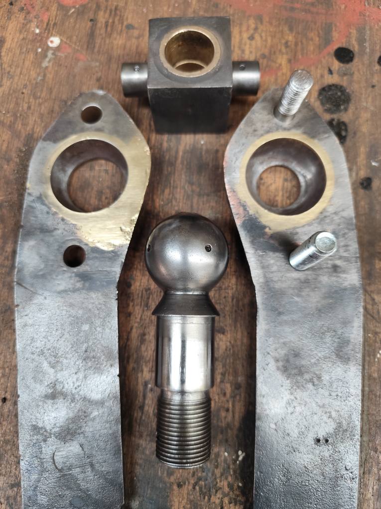

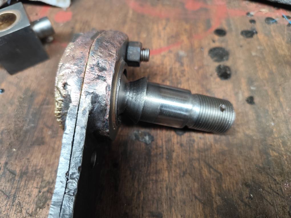

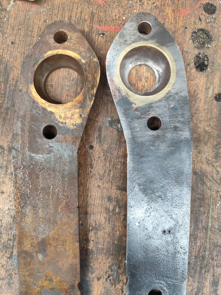

Ce mécanisme composé de bras et rotule, permet de garantir la bonne distance entre la traverse danseuse et le châssis des bogies tout en subissant ces mouvements.

Ces pièces sont issues de l'automobile. Il doit y avoir un graisseur pour chaque rotule.
