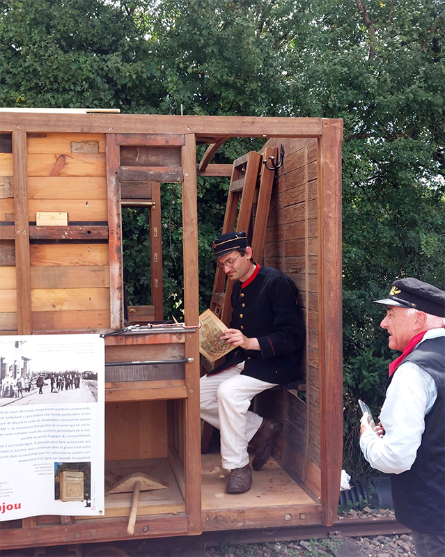

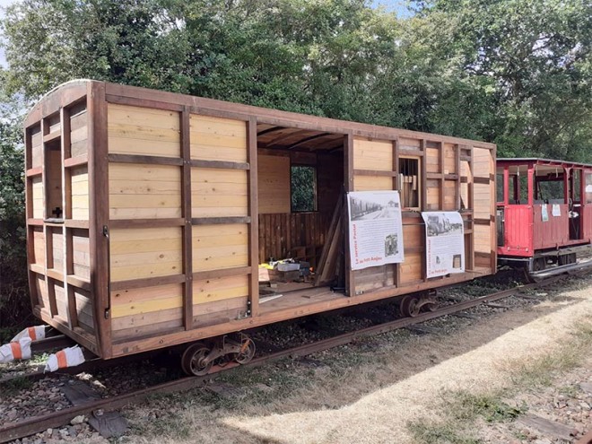

Nous sommes, au Petit Anjou, en train de restaurer un fourgon à bagages équipé d'un compartiment postal qui, comme le prévoyait la pratique entre les CF et la Poste, était strictement réservé au convoyeur postal.
Un certain nombre de questions restent en suspend.

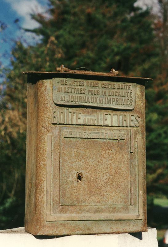

Nous possédons deux boîtes aux lettres ambulantes Delachanal qui étaient entre autre, accrochées sur le mur à l'extérieur des gares du Petit Anjou. Elle pouvaient également se trouver dans le village en un lieu convenu et être apportées à la gare. Inviolable, elles étaient équipées une protection interne crénelée de dents pointues alors gare aux mains qui essayaient d'y plonger les doigts pour récupérer du courrier !
Le convoyeur des postes était chargé de ces boîtes.

Quelqu'un aurait-il des renseignements complémentaires sur le service ambulant dans les CF secondaires ? Il me semble avoir entendu dire que les sacs de courriers triés étaient suspendus au porte bagage qui surplombait le plateau de travail du postier (dans le cas de l'Anjou). Il faut savoir que ce compartiment était très étroit et inconfortable avec de simples strapontins pour s’assoir. Pourquoi d'ailleurs 2 strapontins puisque le postier était sensé être seul ?
Voici donc un premier questionnement. Si vous avez des infos, le sujet est passionnant et peu traité malheureusement dans les divers ouvrages sur l'histoire de la Poste.
