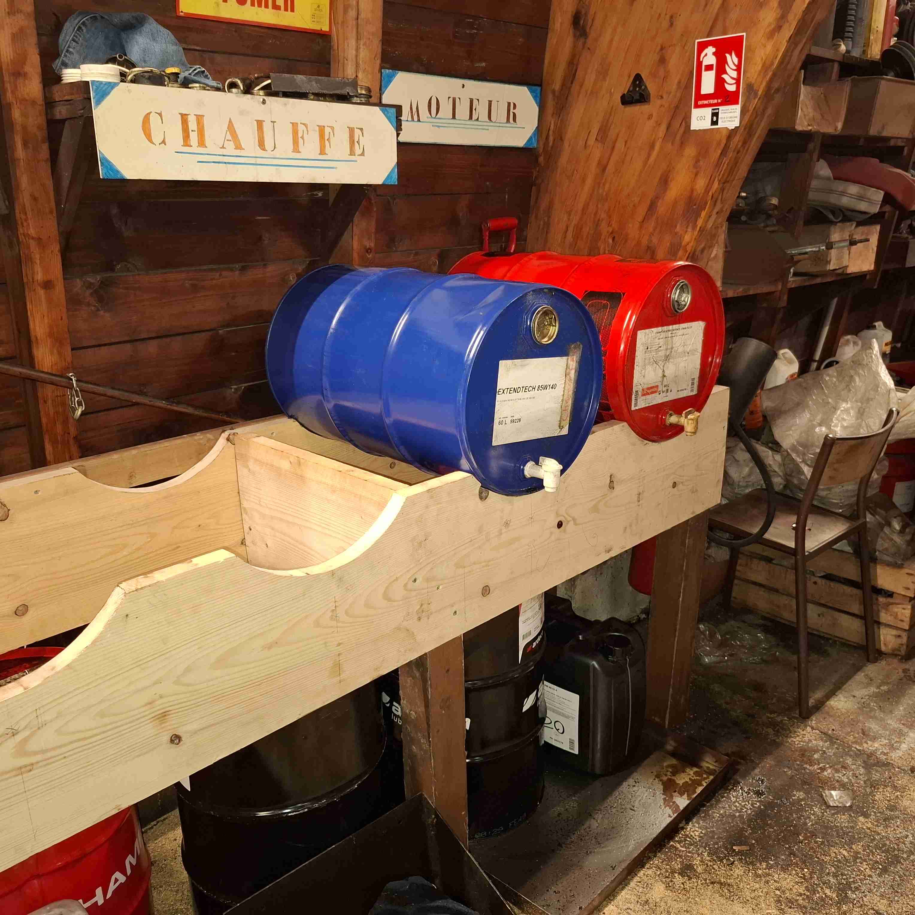

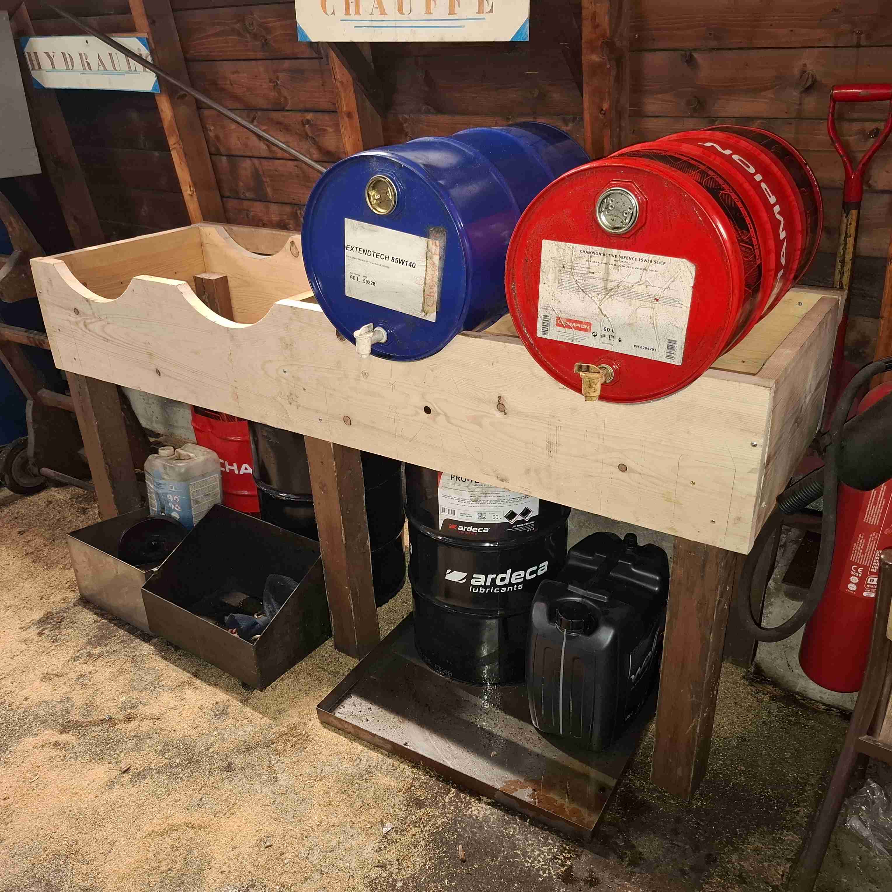

N'oubliez pas d'installer le rack à bidons sur un bac récupérateur d'huile (bac rectangulaire en plastique avec une grille dessus) : je pense que c'est obligatoire mais surtout si un robinet fuit, cela vous évitera une belle galère...

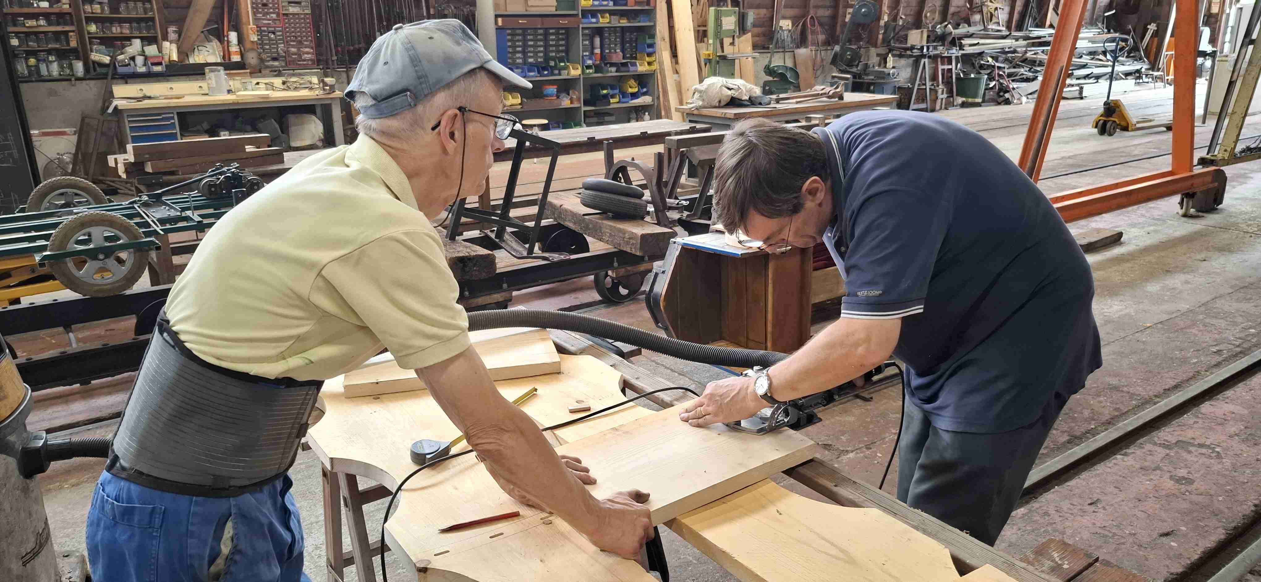

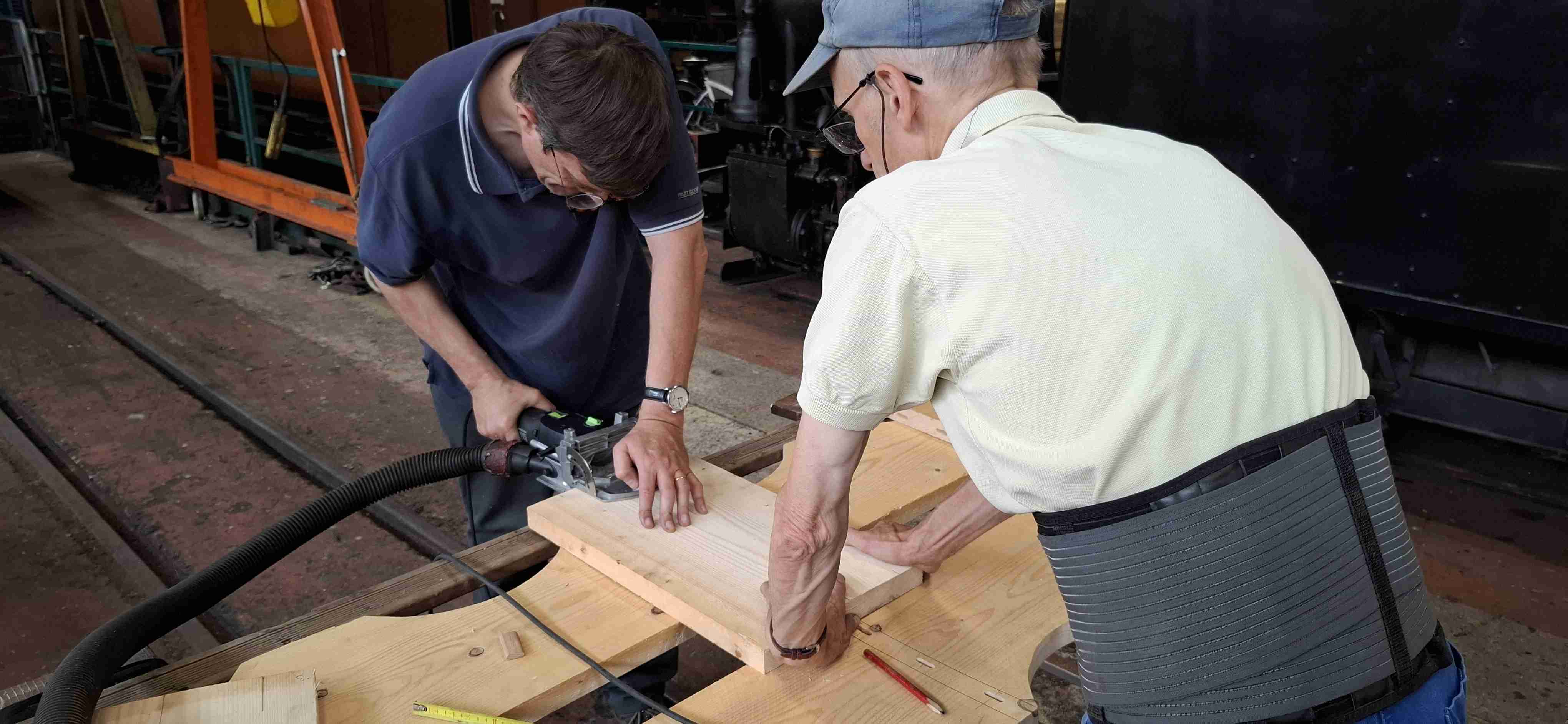

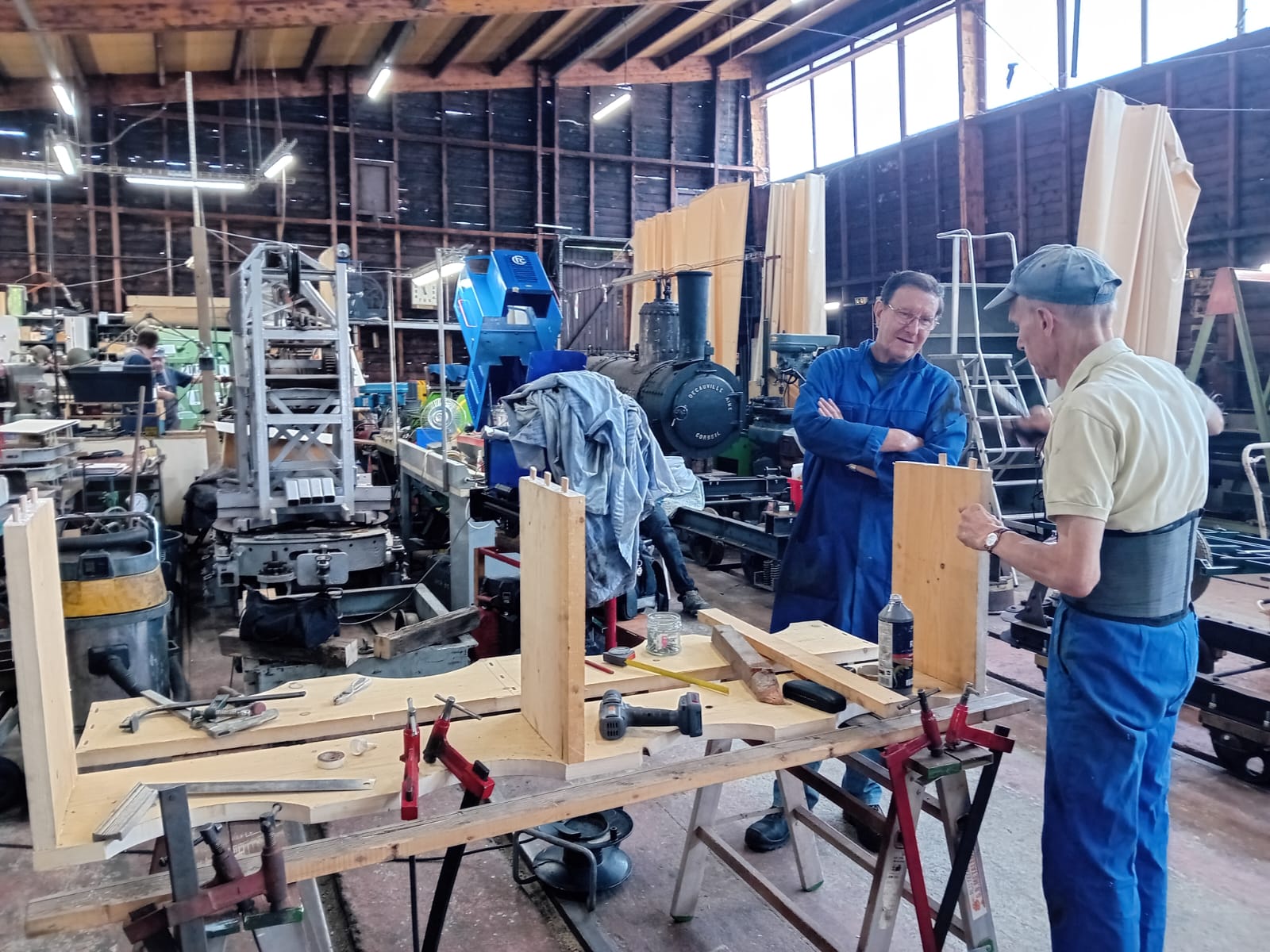

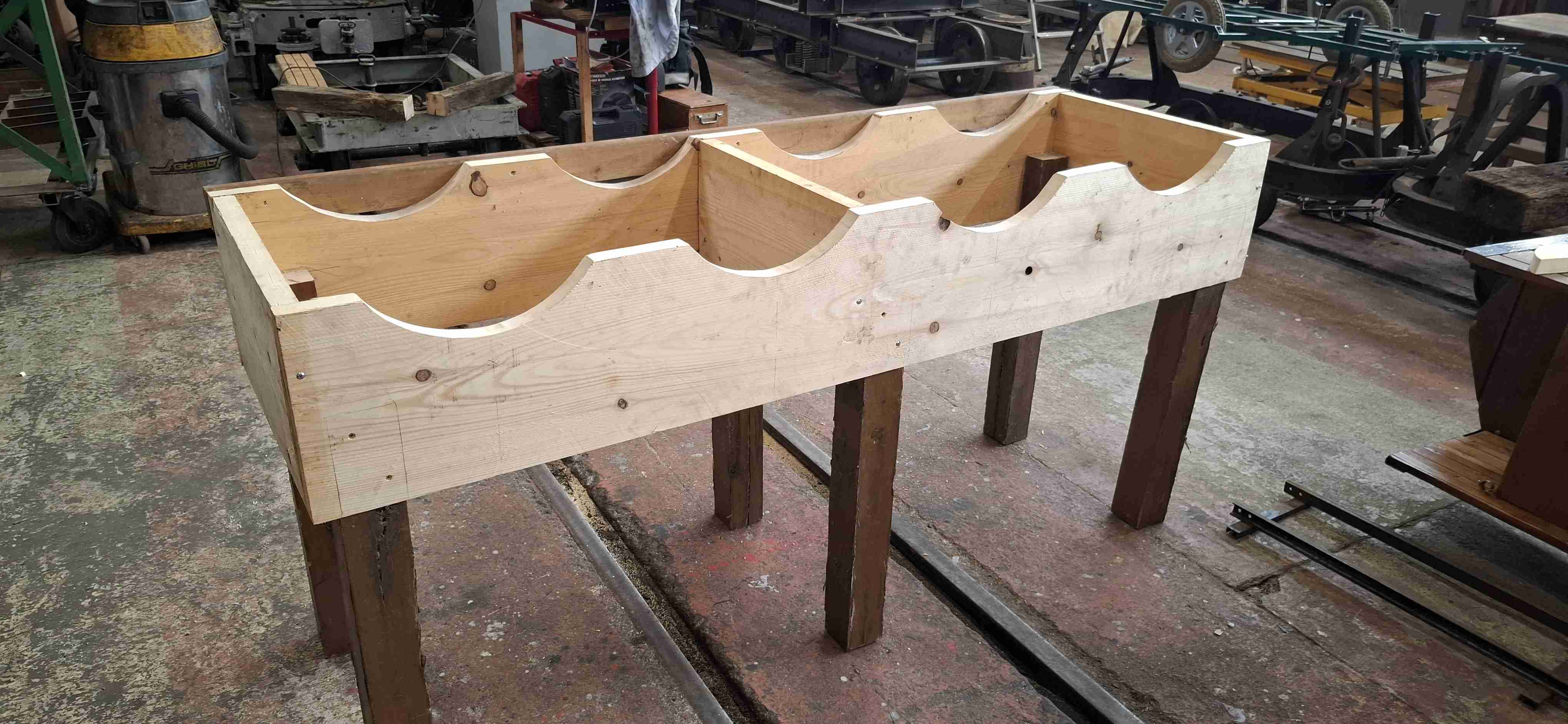

La construction du rack à fûts avance : Michel a mis personnellement la main à la pâte pour les assemblages...
et mis pour l'occasion à contribution son outillage personnel...
Assemblage collé-vissé, il faut du solide pour supporter les 4 fûts pleins ! (photo Philippe D.)
Le rack terminé...
... et installé avec pour l'instant 2 fûts. Le bac de rétention en tôle a été fabriqué sur place il y a des années, il état fait sur mesures il faudra en faire d'autres aux dimensions du rack. Mais pour la commodité, il est prévu de poser une gouttière munie d'une grille pouvant recevoir les burettes en cours de remplissage et récupération des effluents pour les usages moins "nobles" comme le graissage des pièces à protéger de la corrosion.
La signalisation des fûts est déjà en place.

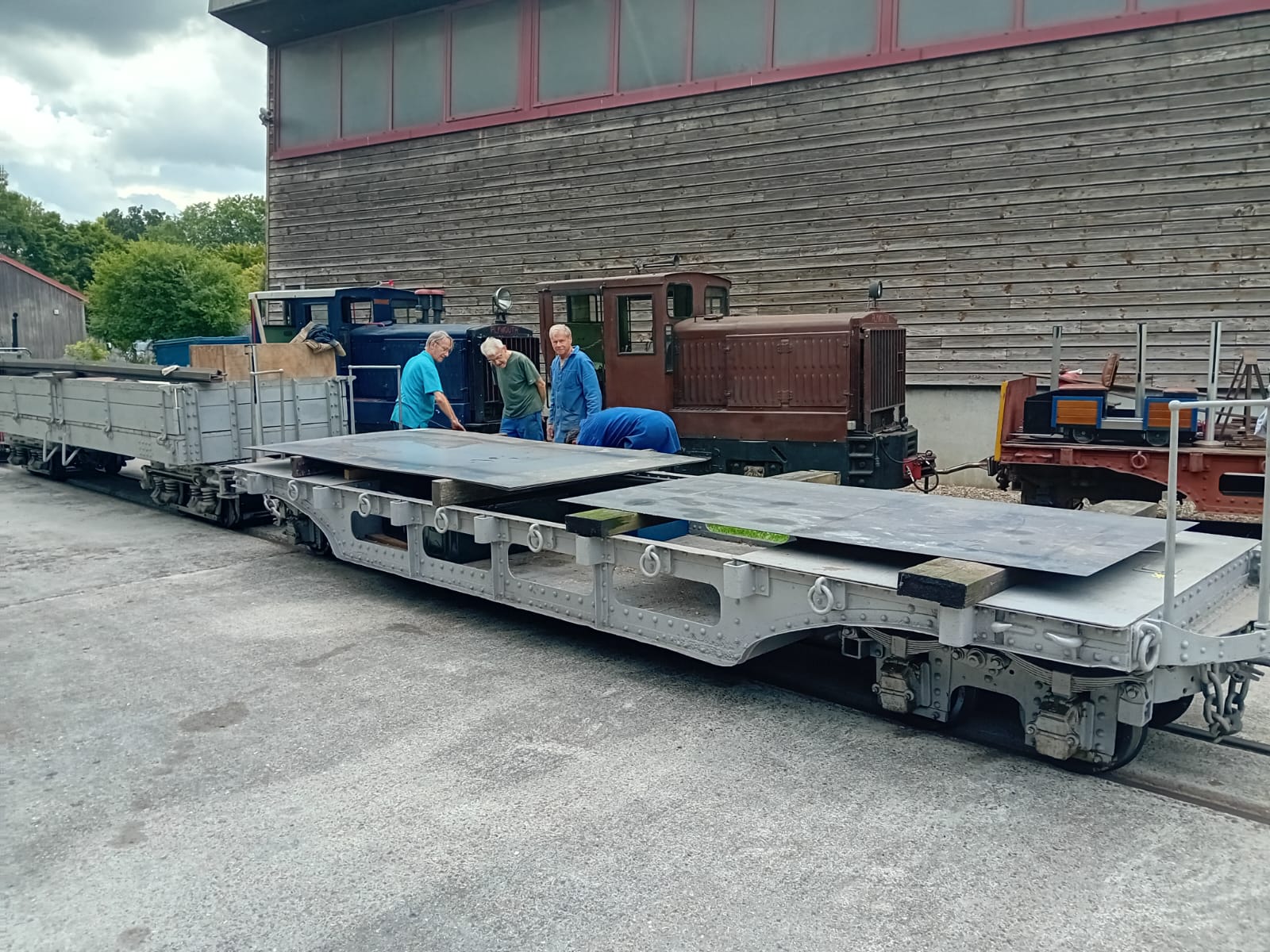

Grandes manœuvres... les wagons historiques chargés de la ferraille livrée en juin dernier sont de sortie et les tôles réparties sur le wagon Péchot... (photo Philippe D.)

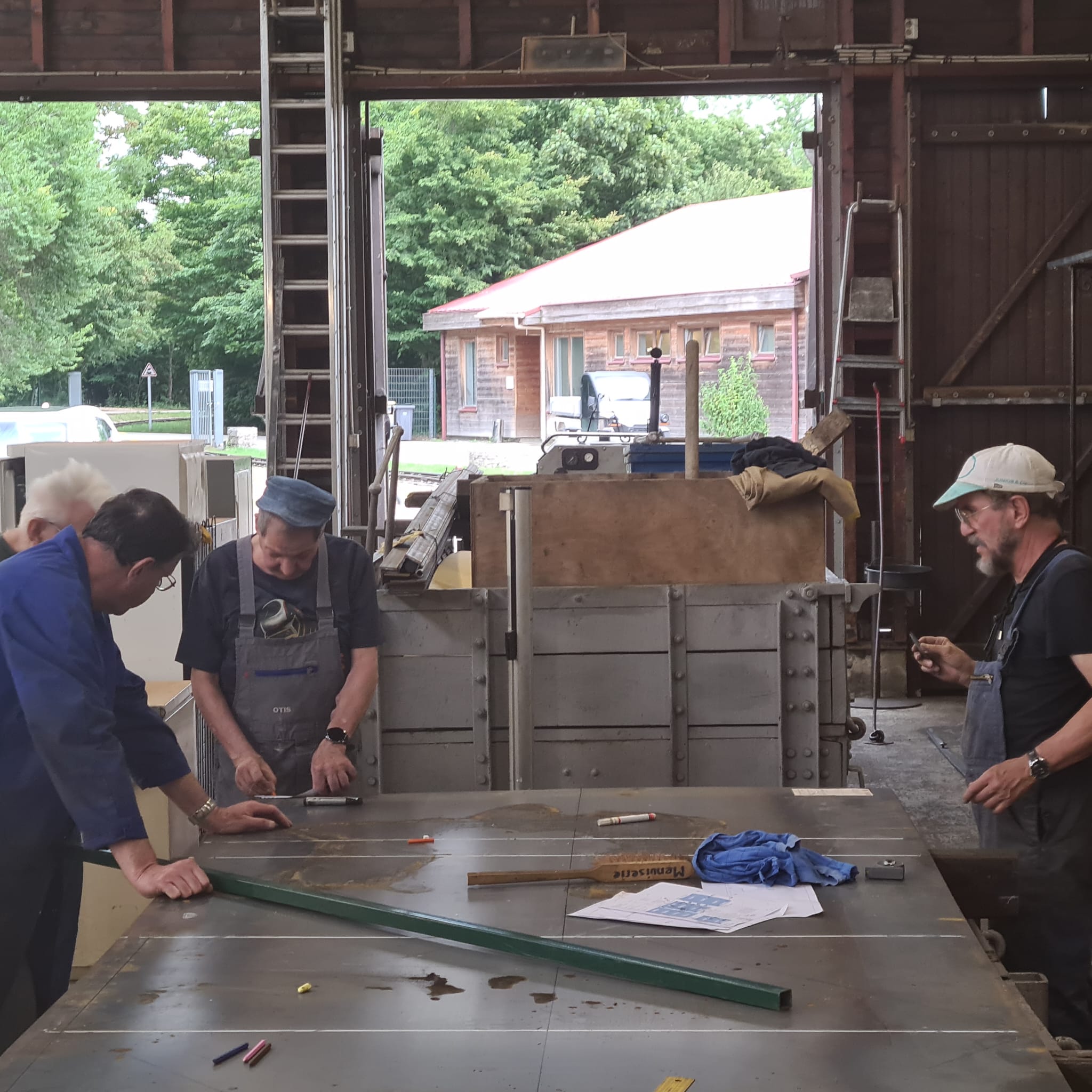

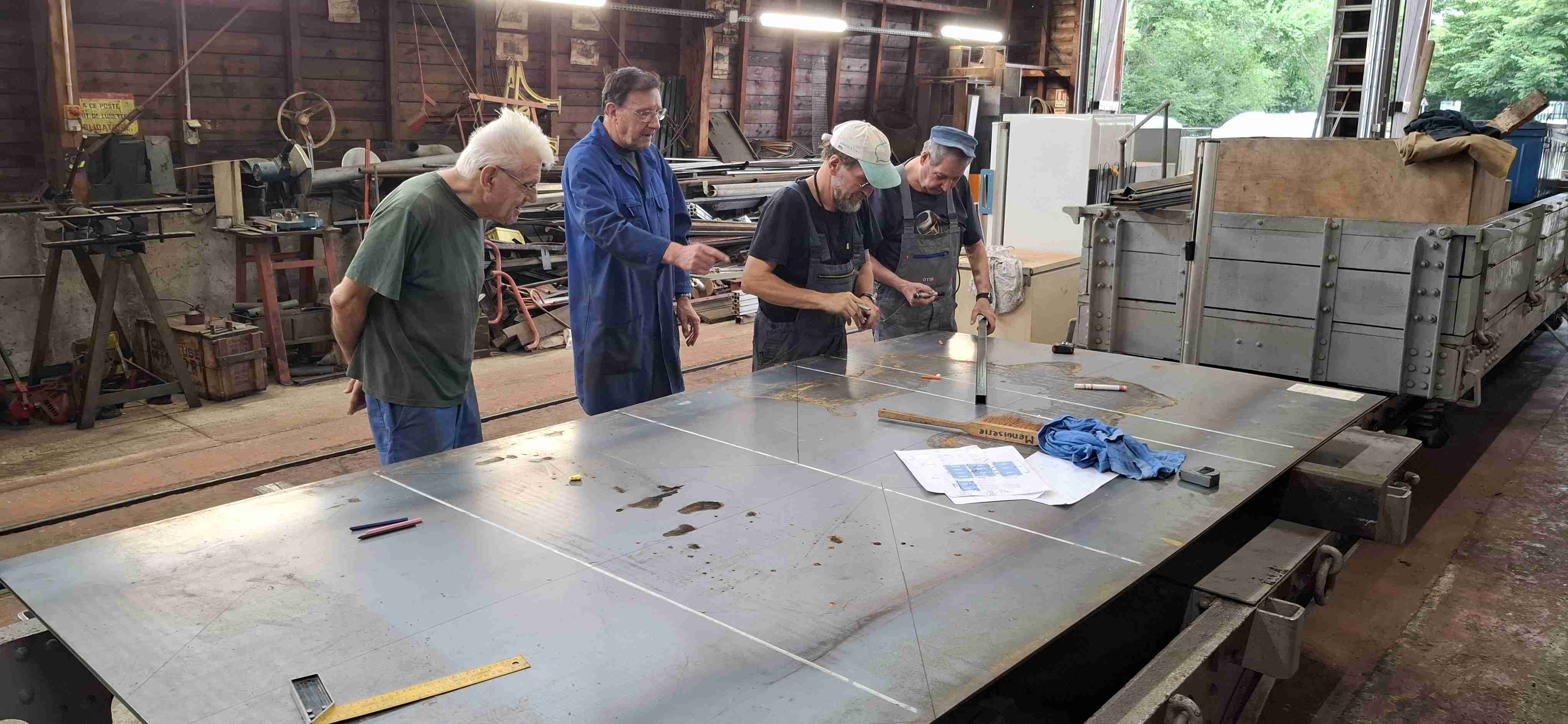

Sous la haute surveillance de Michel, Philippe, Jean-Pierre et Lemziti ont entrepris le traçage des tôles destinées à la reconstruction des bennes à monter sur les châssis L28, L29 et L30 restaurés au printemps dernier. Si tout va bien, la découpe sera entreprise la semaine prochaine suivie de l'assemblage par soudure.
