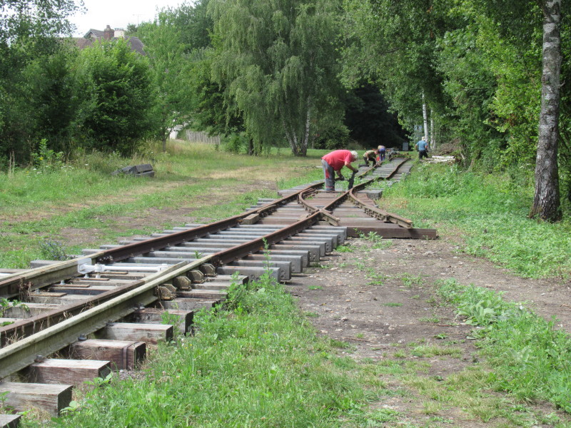

Côté voie à Crèvecoeur ont été positionnés un coupon et l'aiguille (de provenance suisse), qui donneront l'accès aux dernières voies de l'atelier et au tiroir qui arrivera au bord de la route de Breteuil.

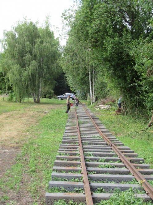

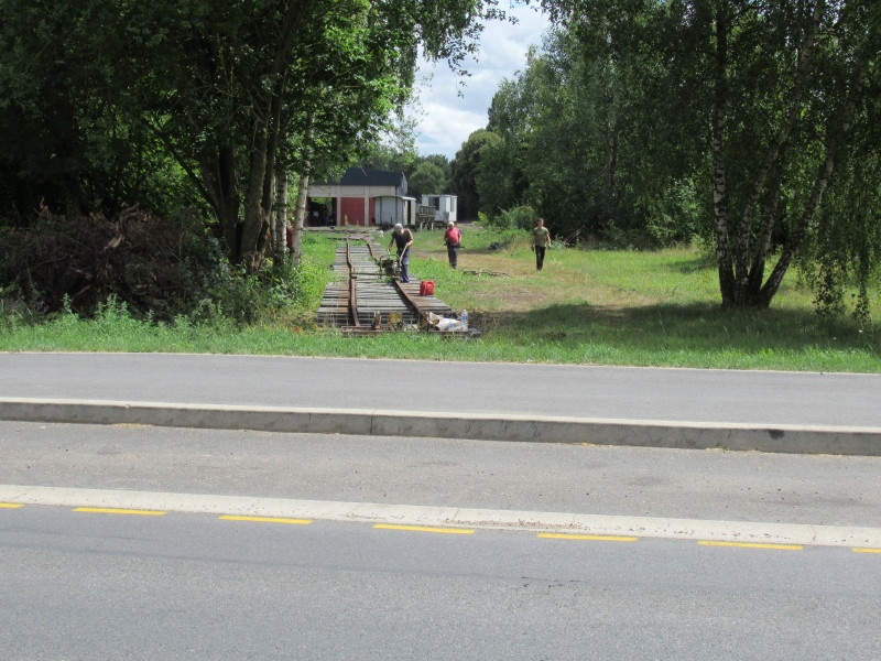

Côté voie juste avant le départ en congés de notre pelleur, nous avons a mis en place les traverses plastiques et les rails correspondants l'éclissage ne devrait pas tarder. C'est un des buts que nous voulions réaliser, aller jusqu'à la rue de Breteuil c'est à dire au bord de la route, point final de la voie côté Crèvecoeur. Point final en longueur mais pas des voies en gare!...

Messagepar TDS » 19 07 2025 à 22:21
:ipb-279
Jeudi passé le bout de la voie côté Crèvecoeur le grand est atteint. les rails sont éclissés et tirefonnés complètement sur une file de rails ce qui facilite le ripage au cric lors de l'alignement. Manque maintenant le ballast pour mettre à niveau attendons que notre pelleur revienne de congés!...

Messagepar Didierd » 19 07 2025 à 22:38
Juste une question technique.
Sur les traverses en plastique recyclé, le rail est tirefonné à plat ou incliné au 1/20 ?
