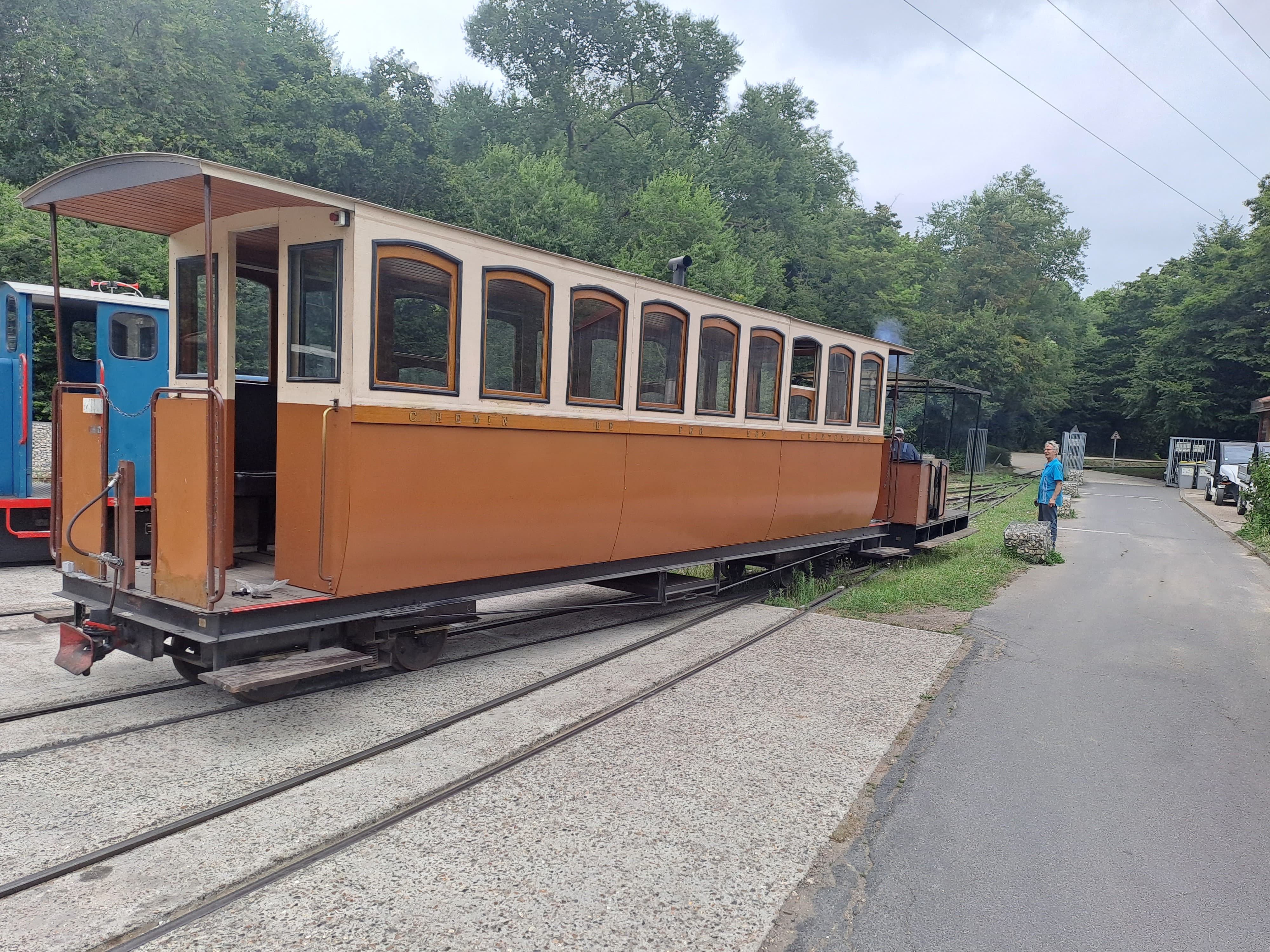

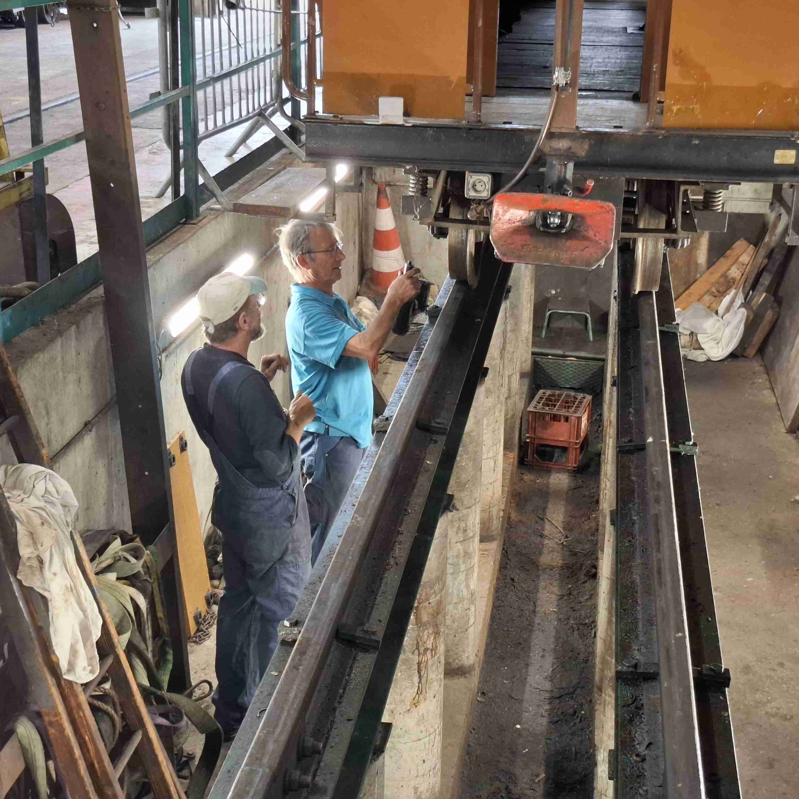

Et ça continue aujourd'hui avec le remplacement des essieux du second bogie de la voiture salon :
En bas, dans la fosse, Pierre joue de la "mitraillette" sur les boulons des boîtes. Le chantier est maintenant rôdé et démarre d'emblée puisque la voiture a été mise en bonne position la semaine dernière.

Essai en ligne et fin du chantier : la voiture pourra être remise en service. (photo Michel G.)

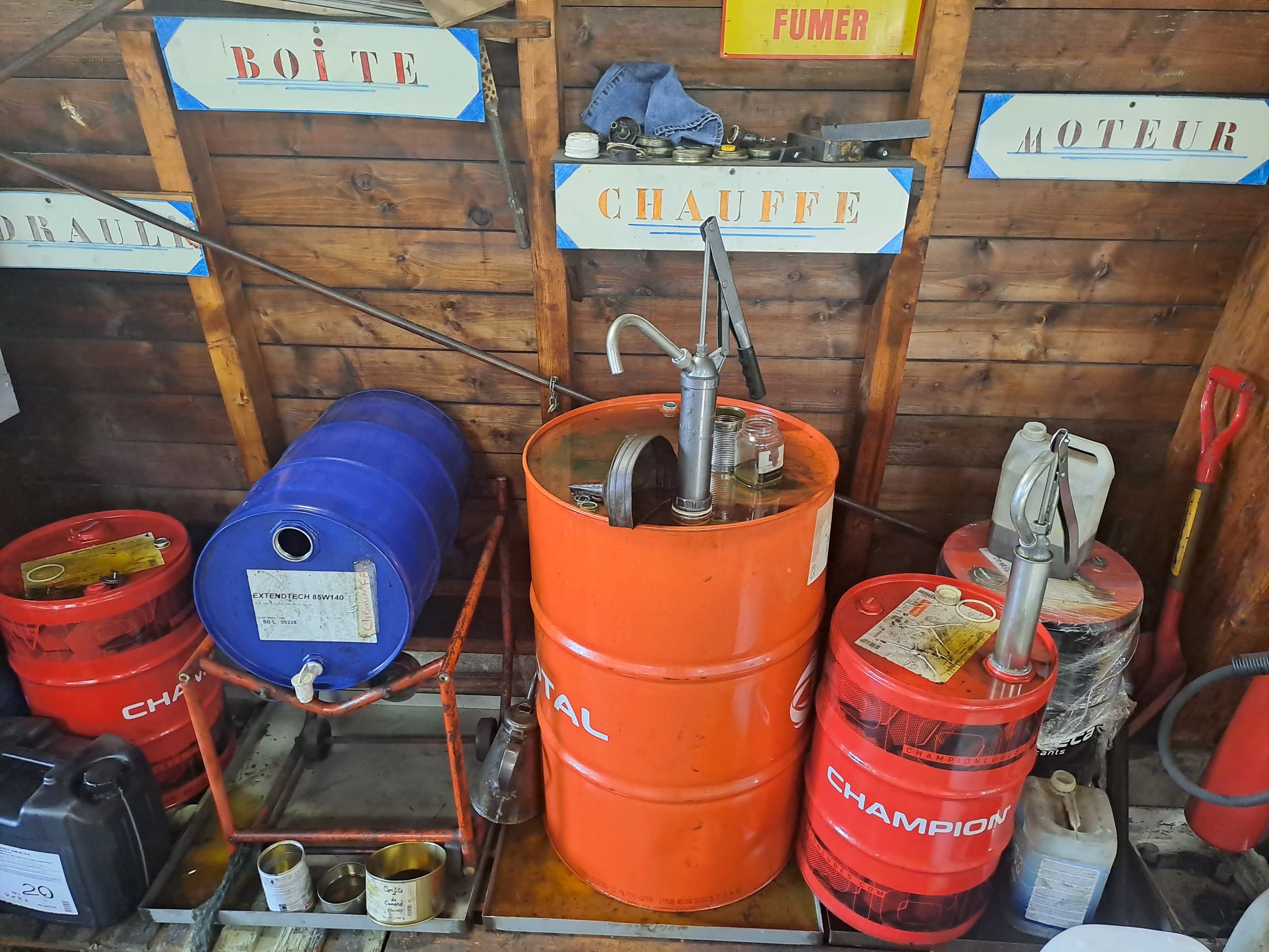

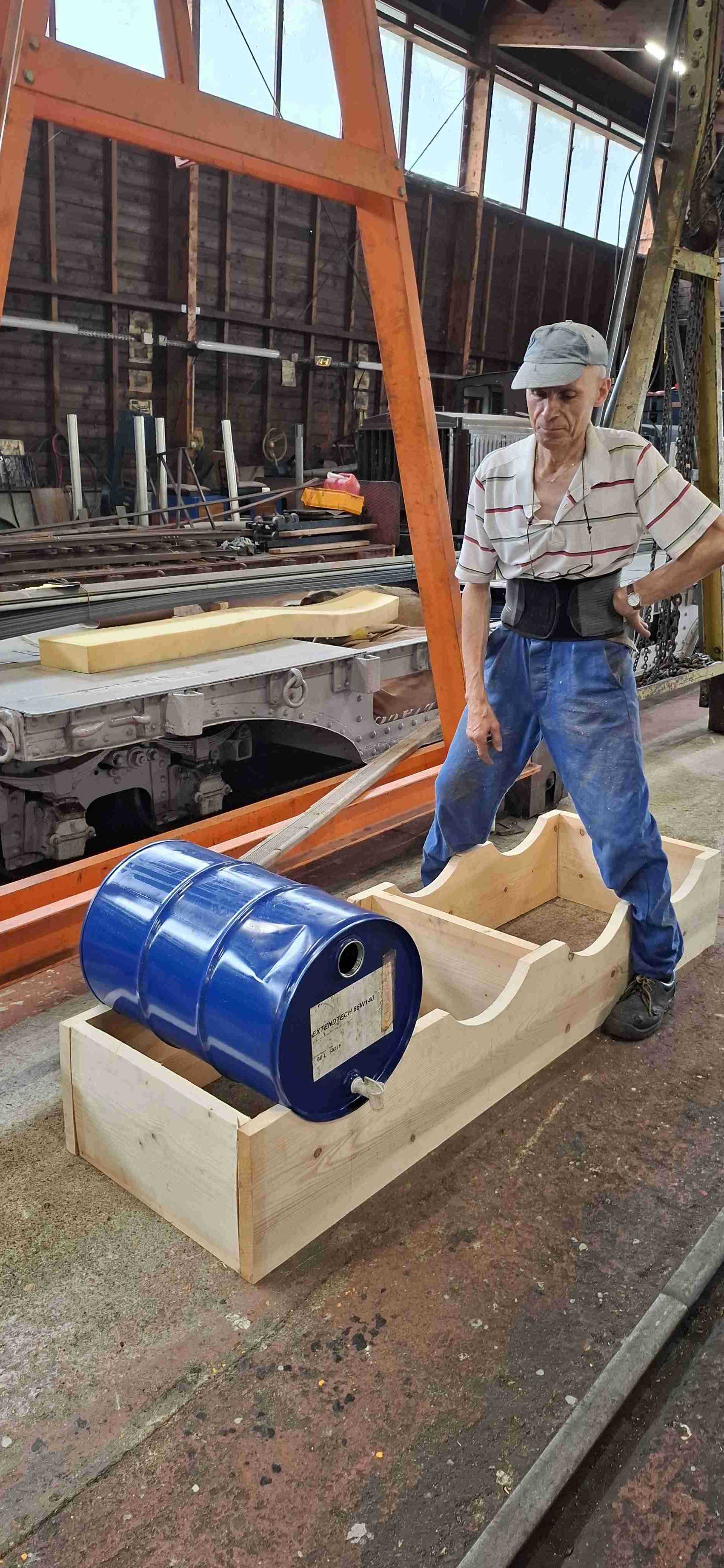

Notre responsable technique trouve que ces fûts équipés de pompes ne sont pas vraiment commodes et surtout, l'huile, c'est un peu comme la confiture, ça dégouline et on en met partout ! (photo Michel G.)
... et en plus, il trouvait que Jean-Paul méritait un chantier à la mesure de ses compétences. Il a donc approvisionné deux grandes planches à coffrage et à suggéré à notre chef menuisier de les transformer...
... en un rack à fûts. Pour l'instant c'est un montage à blanc au sol mais pour plus de commodité, le montage définitif sera sur pieds.

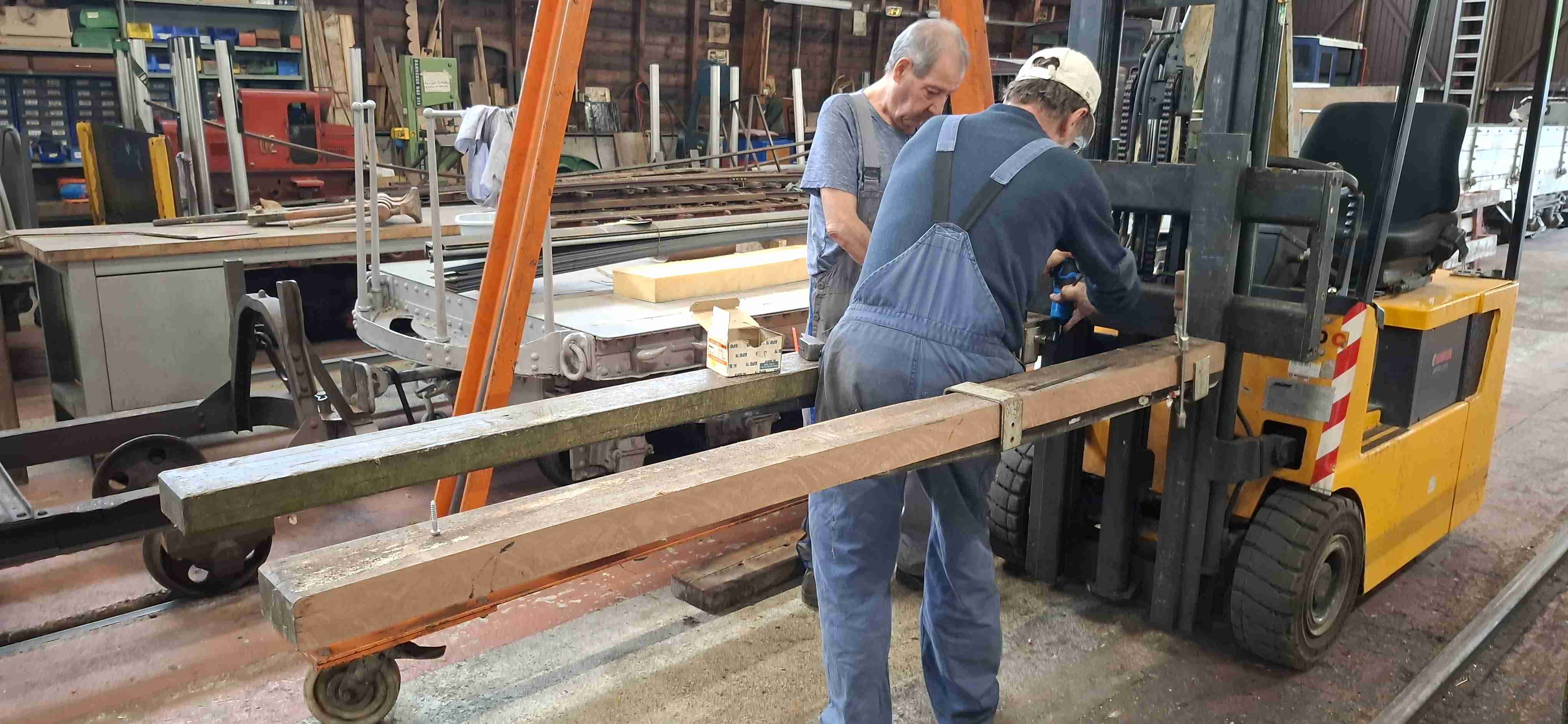

Philippe avait lancé un autre chantier, préalable à la découpe des tôles que j'ai approvisionnées pour la confection de bennes basculantes : réaliser des rallonges de fourche pour le "Fenwick". Pour cela, il a fait découper par Jean-Paul des madriers prélevés dans notre réserve de bois et préparé des attaches en fer plat que Jean-Claude et Lemziti sont en train de plier sur la plieuse "maison" réalisée par Lemziti.
Et voilà les rallonges en cours d'assemblage sur le chariot à fourche. Elles permettront de manipuler des tôles jusqu'à 2 mètres de large.

par Patrick ze rabbit Deludin » 16 07 2025 à 23:27
Travaux divers et variés.
Il existait autrefois des pompes à huile pour fût qui étaient équipées d'un entonnoir récupérateur.
Ce dernier était monté sur un tuyau coudé qui renvoyait la goutte dans le tuyau vertical alimentant la pompe, qui pivotait afin que le bec soit dégagé de l'entonnoir pour "servir".
Rien trouvé sur @.

par Nicolas Novel-Catin » 17 07 2025 à 08:14
Bravo pour ces travaux !
N'oubliez pas d'installer le rack à bidons sur un bac récupérateur d'huile (bac rectangulaire en plastique avec une grille dessus) : je pense que c'est obligatoire mais surtout si un robinet fuit, cela vous évitera une belle galère...
