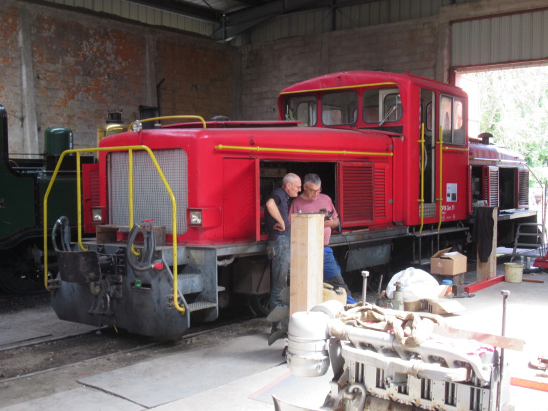

Côté imprévus le locotracteur "ELCH", a eu un joint de culasse qui la première du moteur a s'est mis a fuir. La visite récente d'une personne qui a travaillé sur ces moteurs, a déclaré que c'était le point faible de ces moteurs (d'où l'explication du stock de joints de culasses neufs fournis avec le locotracteur).
Trier et trouver le bon joint de culasse.
La culasse N°1 visiblement fragile
Le locotracteur plateau Decauville ex voie normale attend son nouveau moteur. Ce sera finalement un Deutz que nous avions en stock. Nous sommes à la recherche des pièces qui permettront de raccorder moteur, embrayage au cardan de traction et ce sera reparti. Si vous avez des infos sur des pièces Deutz je vous donnerais les références que nous cherchons.

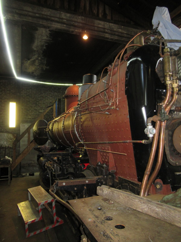

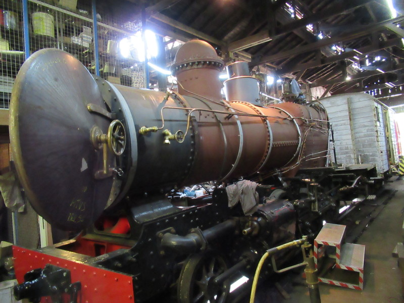

Comme je vous le disais 5 à 6 nouveaux membres ayant un sérieux bagage technique ont renforcé l'équipe actuelle, ce qui a permis de démarrer le démontage de la robinetterie sur la Corpet N° 36 en vue de l'envoi de la chaudière en réparation. C'est le prélude à une révision de la machine qui va tourner autour des deux années.

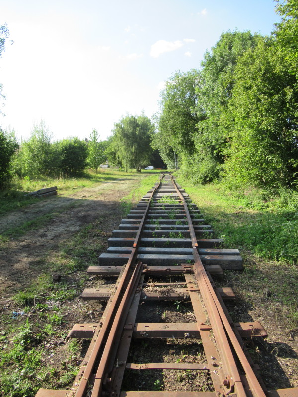

Côté voie à Crèvecoeur ont été positionnés un coupon et l'aiguille (de provenance suisse), qui donneront l'accès aux dernières voies de l'atelier et au tiroir qui arrivera au bord de la route de Breteuil.

Les choses ont encore avancées depuis le dernier message. Le joint de culasse de "ELCH" a été changé et l'engin tourne. Pour parfaire le montage du deuxième moteur nous attendons la pompe à eau révisée, les roulements étaient plus que vétustes, et ainsi on pourra mettre en route le second moulin.
Deux des trois gars qui ont changé le joint de culasse, en grande concentration après ce chantier. Je pense qu'ils cherchent déjà ce qu'ils vont faire sur un autre diesel!...

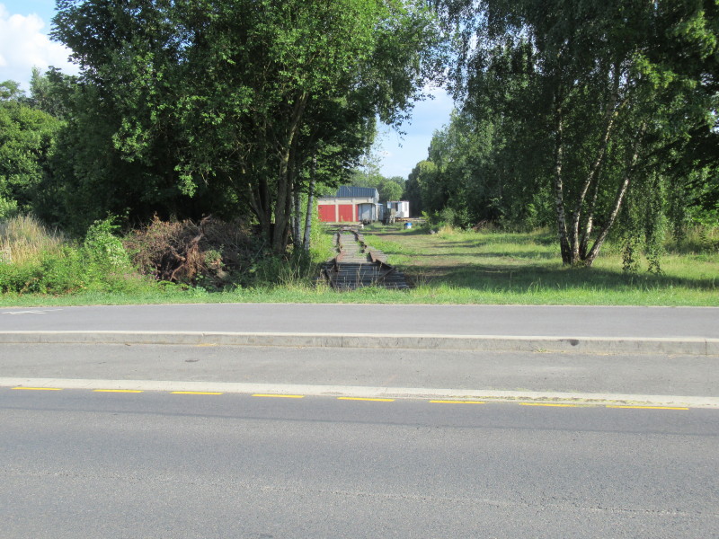

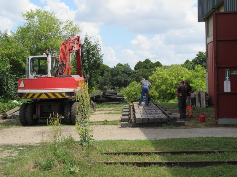

Côté voie juste avant le départ en congés de notre pelleur, nous avons a mis en place les traverses plastiques et les rails correspondants l'éclissage ne devrait pas tarder. C'est un des buts que nous voulions réaliser, aller jusqu'à la rue de Breteuil c'est à dire au bord de la route, point final de la voie côté Crèvecoeur. Point final en longueur mais pas des voies en gare!...
Perçage des traverses sur un "banc de perçage maison"

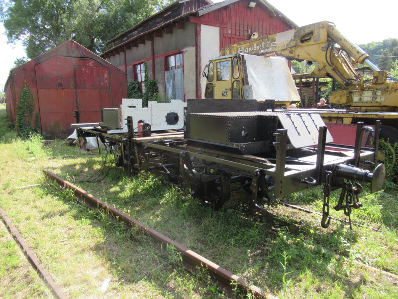

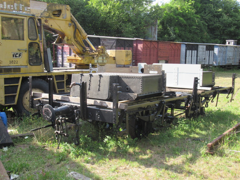

A Butry les parties arrières des soutes à eau ont été démontées pour mise en peinture des faces qui seront inaccessibles ensuite (sans doute en cours lorsque je vous écris). L'occasion de terminer le brasage des raccords, des supports et d'ordonner un peu tout ça. On est en cours de réalisation des tuyaux qui desserviront l'arroseur de boite à fumée et du cendrier.
