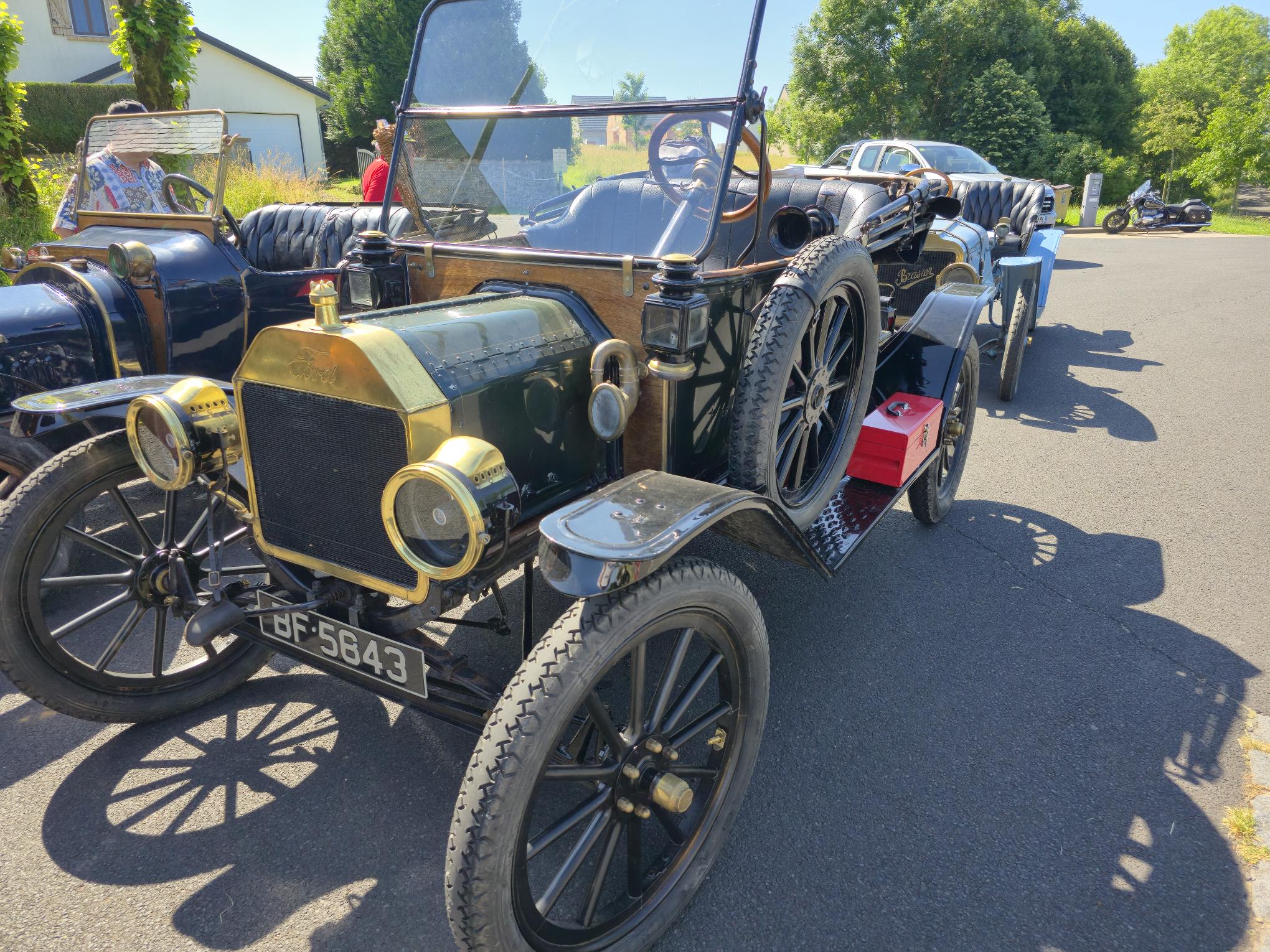

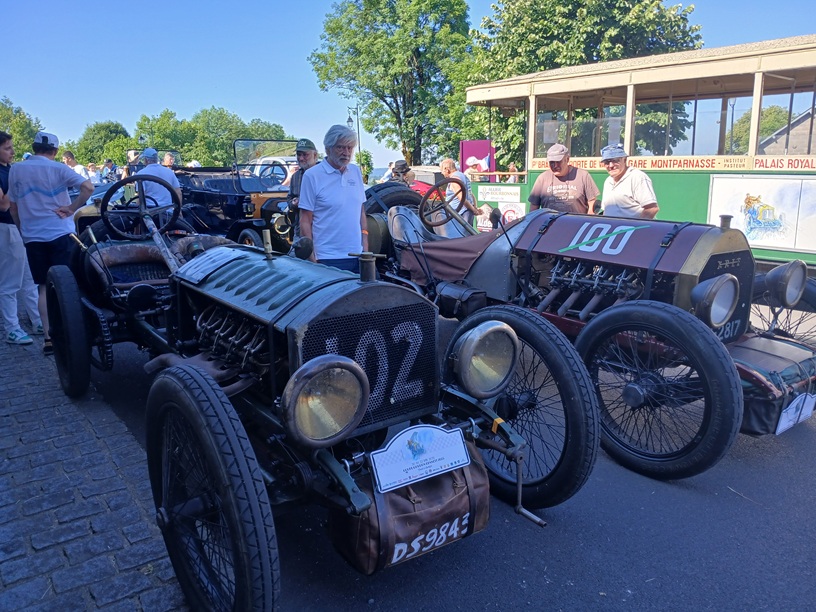

Les dernières semaines ont été consacrées à d'autres projets.
Le CFA a participé au 120 -ème anniversaire de la coupe Gordon Bennett qui s'est déroulé sur le parcours d'origine de 137 kilomètres dans le Puy de Dôme, les 2 bus TN6 ont été engagés et le 2515 a fait parcours en totalité avec des ancêtres jusqu'à 1914. Des équipages anglais roulaient avec des engins qui dépassaient pour certains le 100 km/h hallucinant de voir des bolides pousser de telles vitesses et même en côtes ! les Ford T n'étaient pas en reste, la pauvre petite De Dion a bien souffert de la chaleur mais elle a fait son parcours elle aussi. Comme nous sommes de vrais fous ALLIER, le bus TN6 a fait un tour de piste sur le circuit de montagne de Charade et largement salué par les porche, Ferrari et j'en passe. Un événement qui a lieu tout les 10 ans.

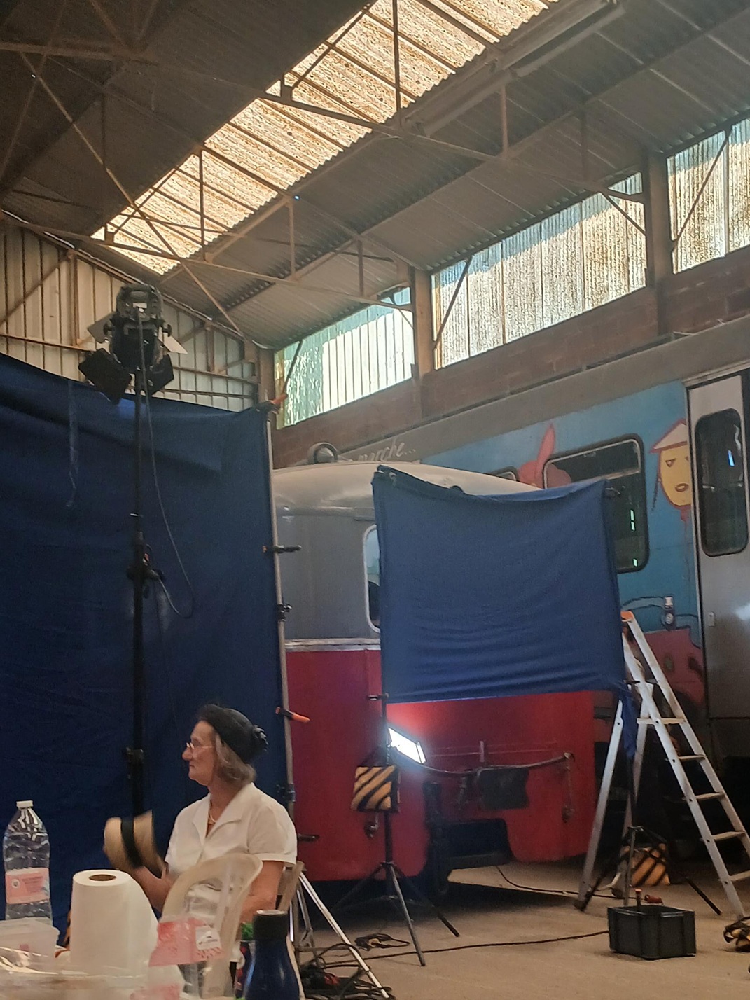

Ensuite on a enchainé sur un court métrage avec un producteur venu de Lyon et 20 comédiens, la petite remorque voyageur DDB R1 a fait le show malgré des chaleurs écrasantes.

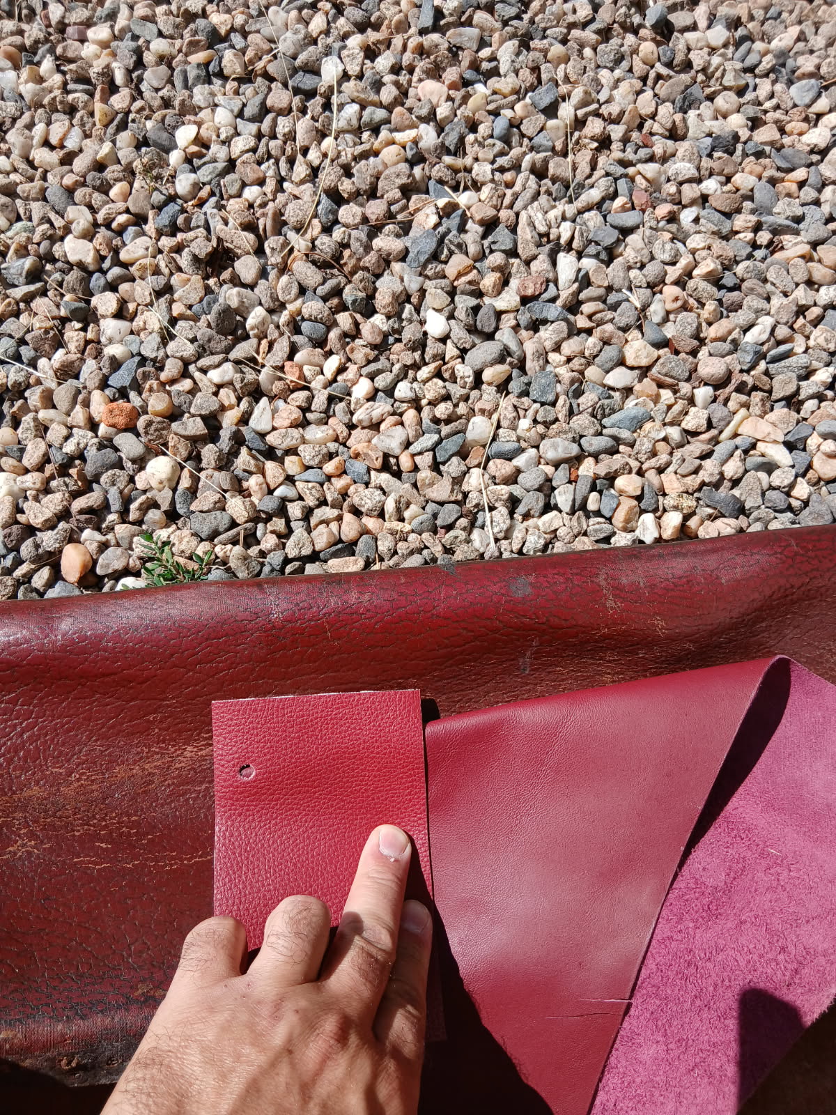

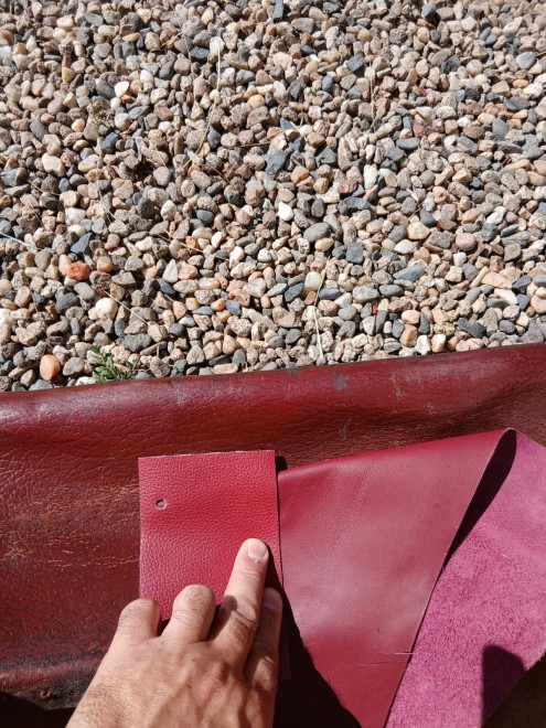

William le sellier a trouvé son bonheur pour avancer sur l'assise du siège passager et de plus la couleur d'origine.
Pour réduire les coûts, on commandera un rouleau complet.
