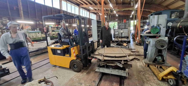

Pour faire du rangement dans l'atelier le chariot à fourche rend de grands services.
Et hop... un lorry bien rangé ! (photo Philippe D.)

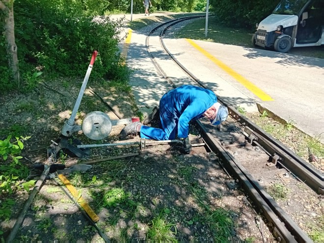

Michel a choisi un travail assez ingrat mais qui permet de travailler au grand air : nettoyage de l'aiguille d'entrée du dépôt. Elle est situés en contrebas du chemin et toute la terre transportée par l'eau de ruissellement vient former de la boue qui remplit complètement l'aiguille et empêche de la manœuvrer (photo Philippe D.)

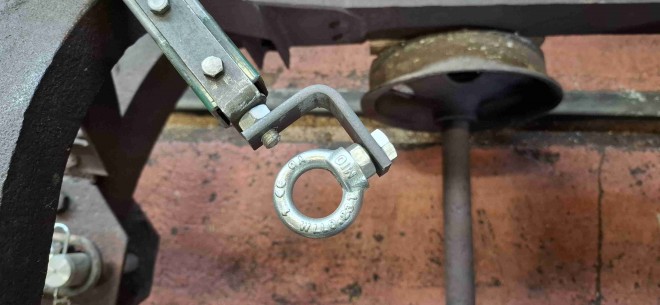

Essai instructif qui a notamment montré la faiblesse de l'attelage au niveau du vélo... que certains avaient pourtant trouvé "maousse costo"... mais qui s'est bien tordu lors de l'essai. Il manque en plus un degré de liberté et le point d''attelage est trop haut ce qui fait que la remorque est inclinée et son arrière trop près du sol. (photo Philippe D.)

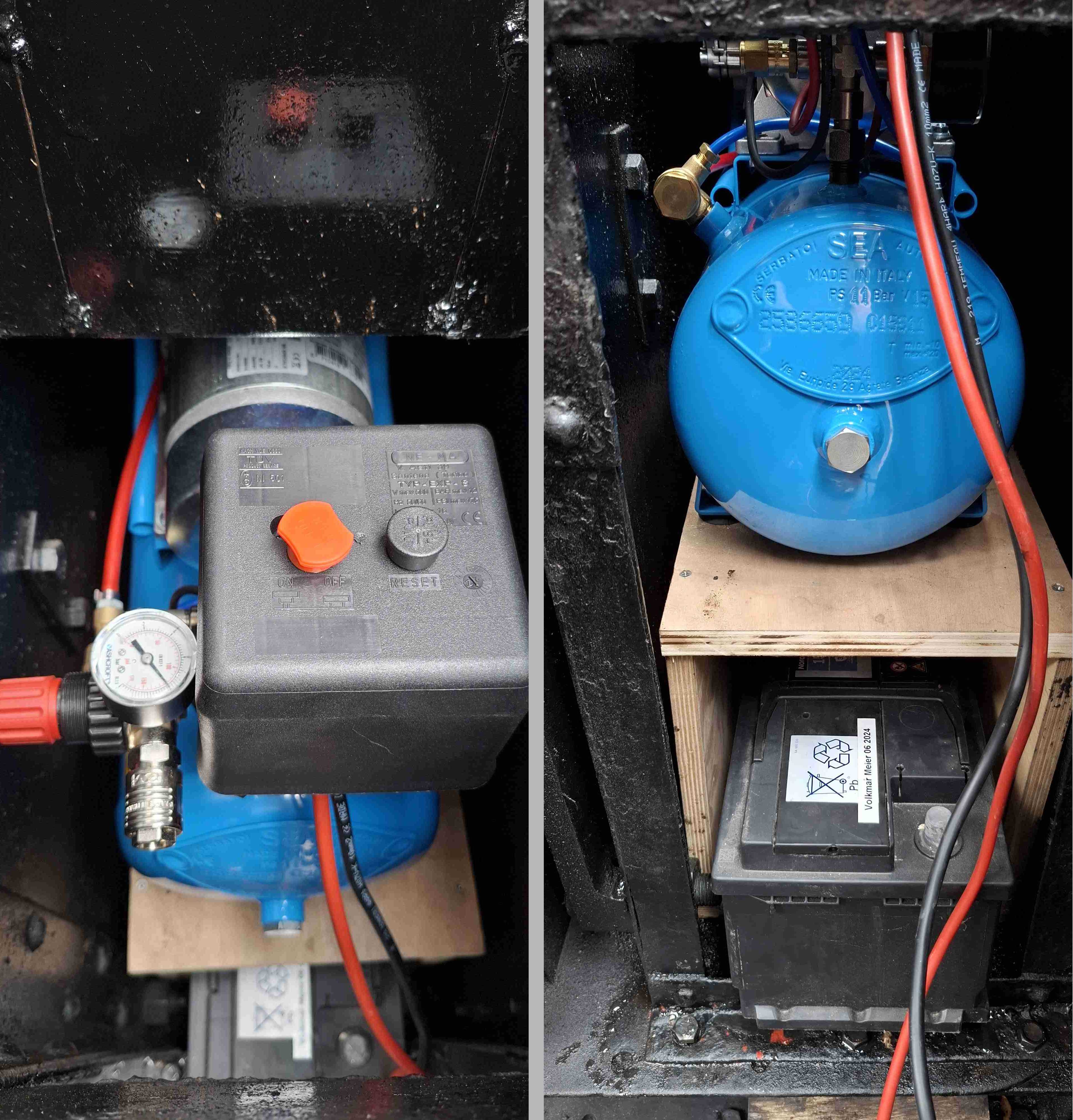

Michel a trouvé à acheter un nouveau compresseur sur batterie pour équiper la Vincent. Jean-Paul a confectionné un support et le tout a été installé dans la soute à charbon côté mécanicien qui n'est pas utilisée. Il ne reste plus qu'à faire les raccordements et à l'essayer.

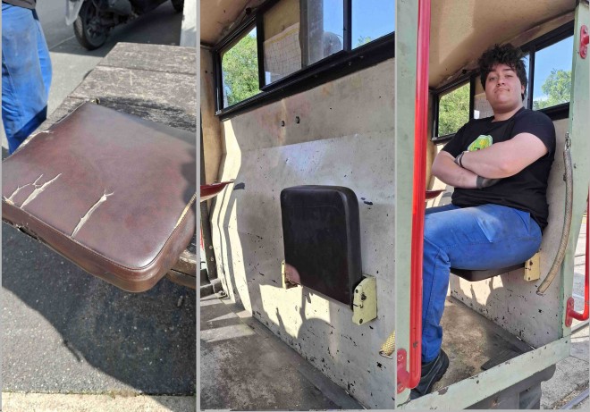

Notre nouveau responsable diésel a trouvé que le strapontin du Plymouth vert était vraiment fatigué... grâce à notre stock, il a pu le remplacer, et voilà le travail !

Et pour terminer la journée, petit travail sur le chariot vélo-tracté avec ajout d'une articulation sur le timon de la remorque pour donner à l'attelage le degré de liberté qui manquait.
