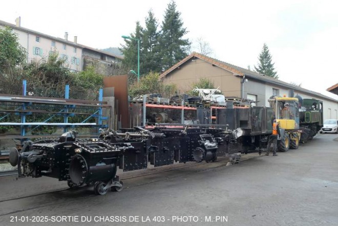

Messagepar Large » 05 04 2025 à 22:14
La 414 est en levage, les essieux sont déposés pour remplacement des bandages.
De ce fait la Corpet 22 a été transférée sur le CFV.
Elle assurera les trains du début du mois d'Avril.
Large
Messages: 347

Messagepar Large » 06 04 2025 à 22:37
Une grande première en France. Une locomotive mise en chauffe sans ses essieux.
Toutefois, c'est une bonne nouvelle. Merci à toute l'équipe CFV.
Large
Messages: 347
