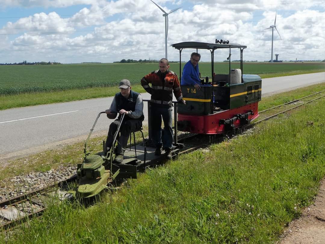

A pithiviers nous avons fabriqué des tondeuses pour le desherbage.
A partir de debroussailleuse a roue, que nous avons adapté sur des chariots.
La tondeuse est montée sur un pivot, nous pouvons la faire pivoter a 180 degrés, on peut tondre à environ 1m des rails extérieur.
On enleve les roues, l'axe des roues est installé sur une fourche fixé a un pivot central. On peut ainsi l'incliner pour la hauteur et le devers selon le relief aux abords de la voie.
Nous avons 2 chariots tondeuse, un devant et un derrière tracter par un petit locotracteur.
A 3 personnes on peut tondre 1m de large en 1 passage. Il faut compter une bonne journée à 3 personnes pour tondre nos 3,5 kilomètres de voie en ligne.
Et voici quelques photos.
