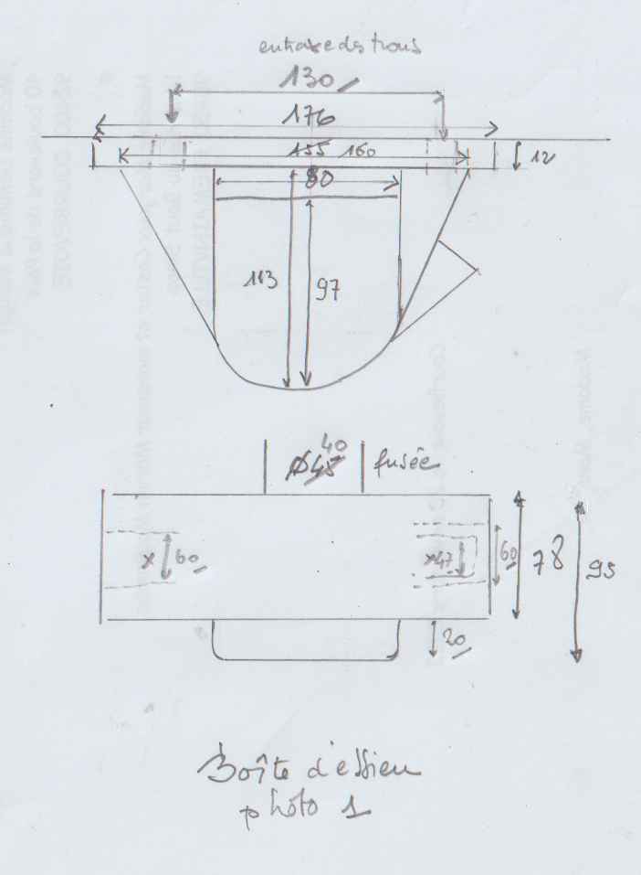

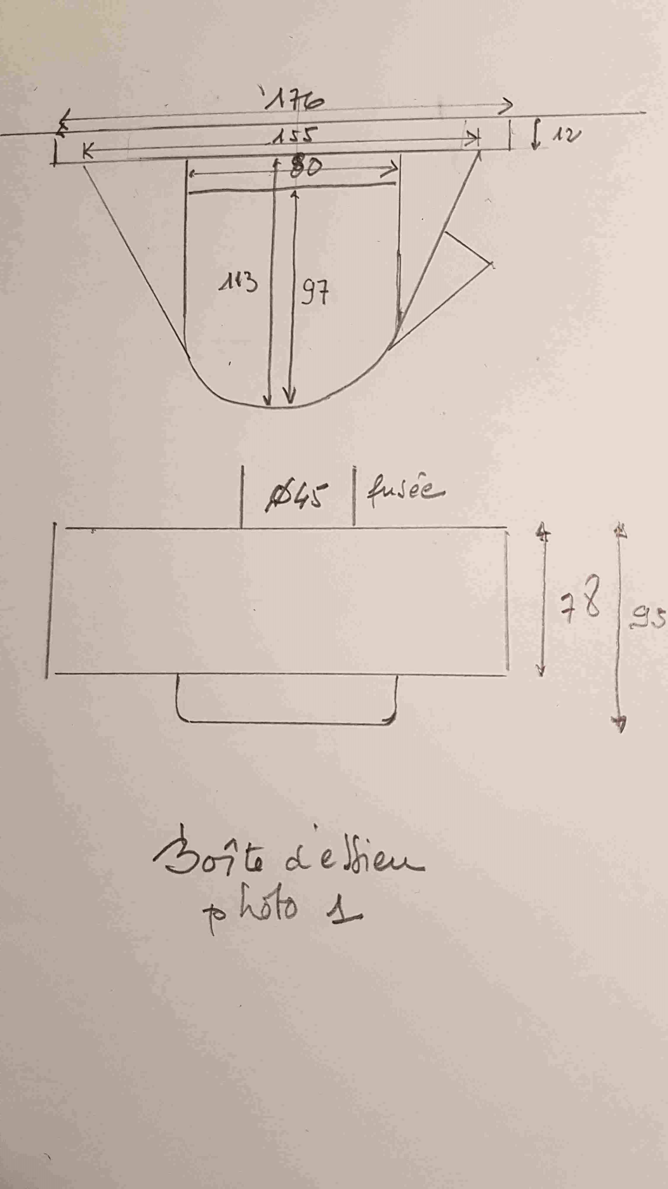

Je recherche des mesures sur les pièces suivantes
- boite d'essieu! A mon avis, et selon ce que je trouve dans le catalogue, il s'agit d'un type B ou D (mais si c'est sur un wagonnet en voie de 60, ce serait bon)
- tampon sec en acier plat
Pour les mesures, le maximum possible surtout si vous y avez accès ;)
Mais pour la boite à huile,
- la longueur du patin de fixation au châssis ainsi que son épaisseur,
- la hauteur totale
- des dimensions du corps principal de cette boite

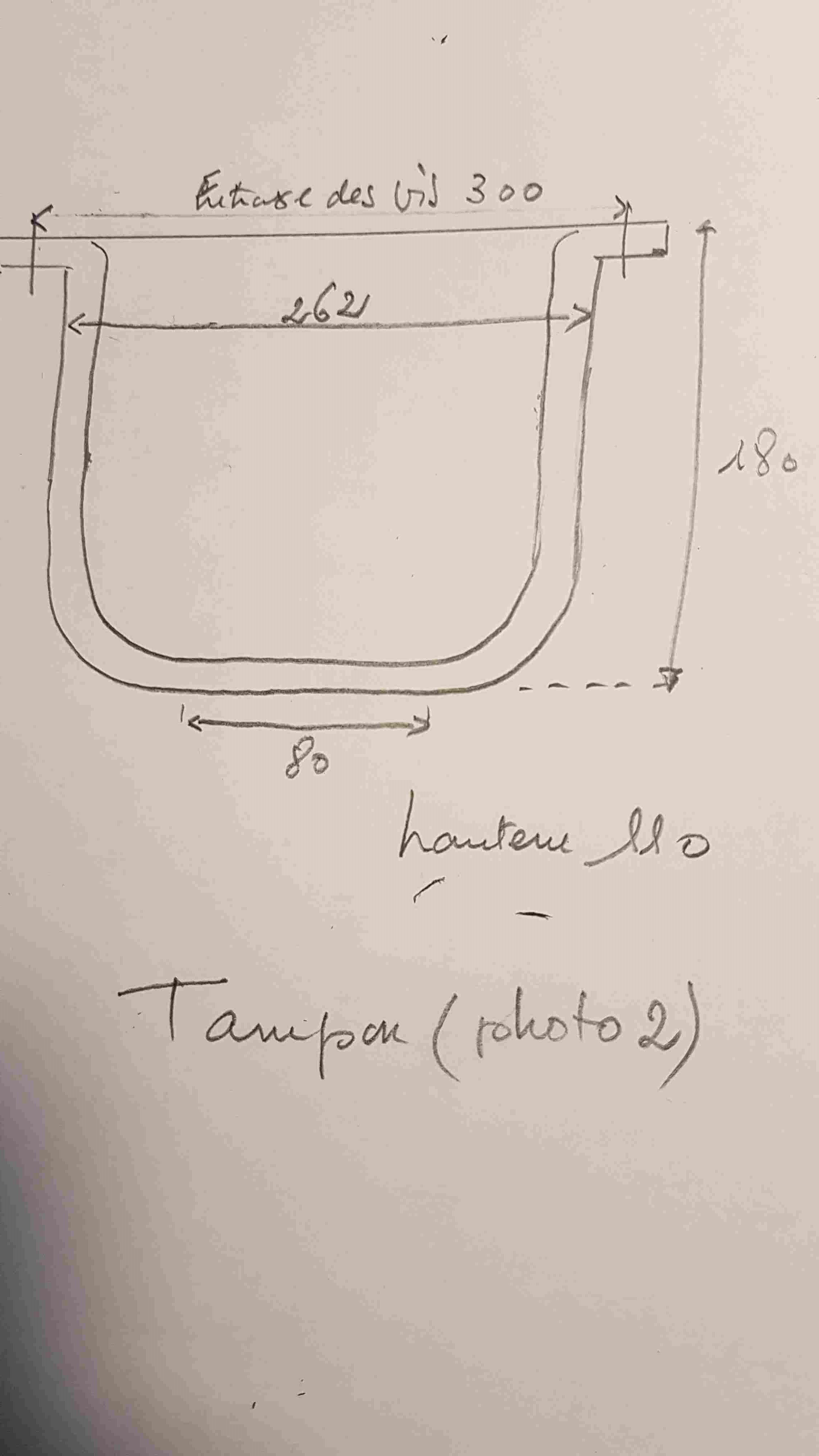

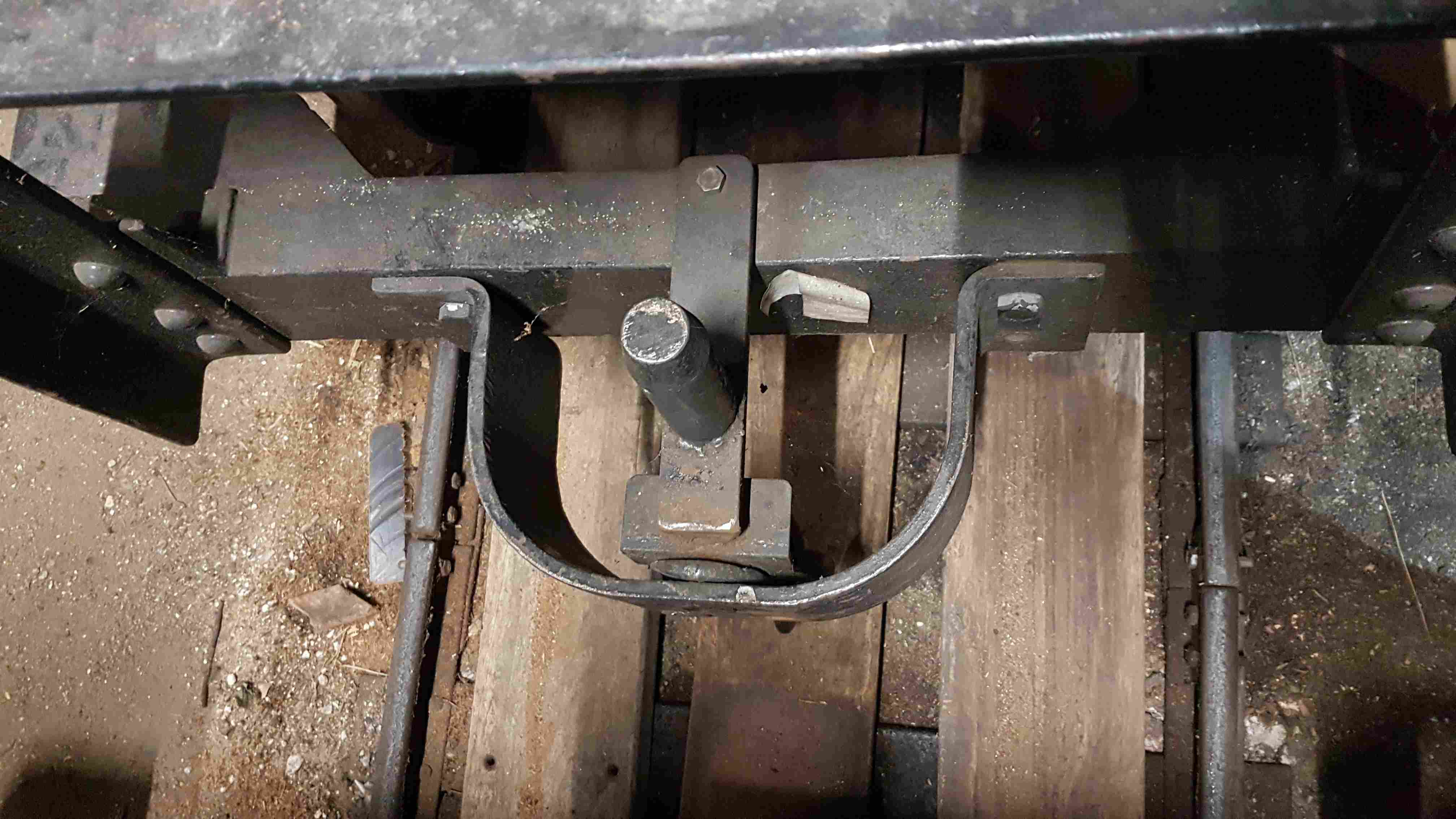

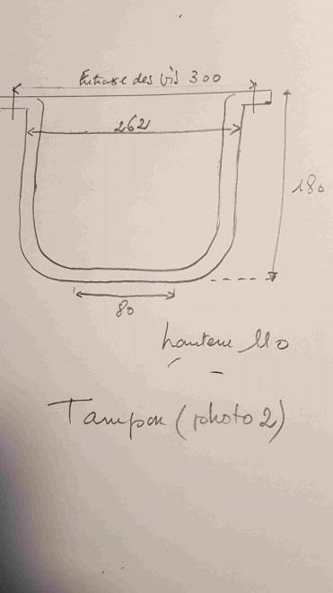

Pour le tampon,
- sa hauteur
- sa largeur totale et la largeur de la partie ronde (diamètre de l'arrondi
Ce serait super sympa #B6

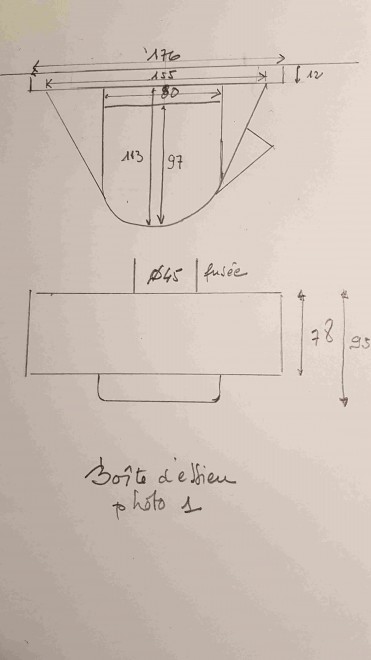

Bonsoir,
Quelques cotes relevées rapidement pour répondre à la demande car par chance, nous avons un wagon benne basculante Petolat dans la collection des Chanteraines, en voie de 60 bien entendu !
Autres précision à la demande si besoin la semaine prochaine... :F5 :F5 :F5

Re: Wagonnet Petolat: recherche infos
Messagepar SteamyStef » 23 11 2023 à 10:04
Un grand merci
Voilà des infos qui seront bien utiles.
Pourrais-je abuser en demandant un complément ?
- La hauteur de l'axe de roulement par rapport à l'assise de la boite (longeron ) ? 60 ou 75
- Le retrait des renforts obliques par rapport à la face avant de la boite (cote 95 )
- L'entraxe des boulons de fixation (boulons de 12 ?) ?

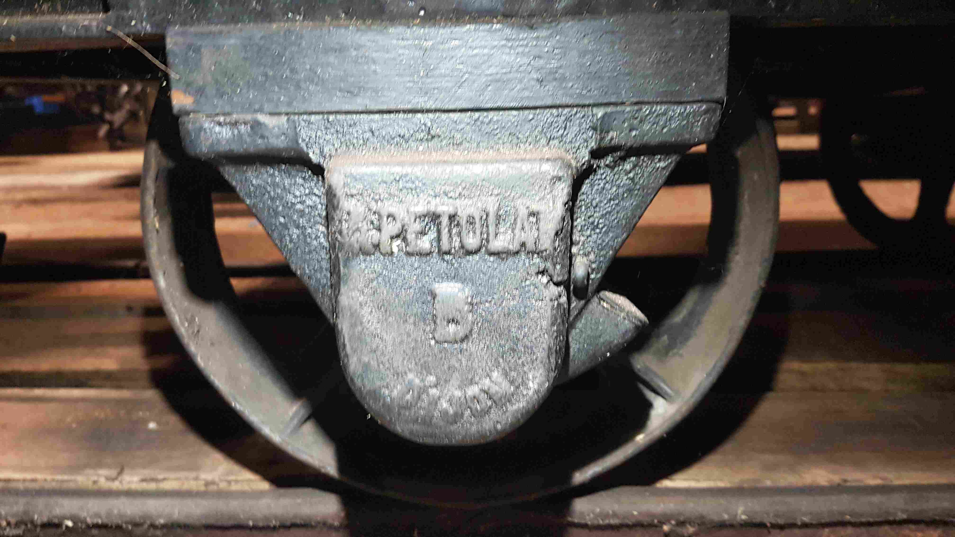

Outre la reproduction de ces boites, j'essaie aussi de comprendre les inscriptions qui y figurent.
Certes le 'A Petolat' et 'Dijon' sont compréhensibles, mais quid du 'B' ?
Selon moi, il s'agit du type de boite comme énoncé dans le catalogue:
Mais si c'est le cas, comment expliquer le 'B' présent sur vos boites et le relevé de '45mm' qui aurait du impliqué un 'D' ?
Mais c'est plus une question de ... :edm:
c'est pas vital, juste une envie de comprendre :oups2:

Messagepar FRANCOIS19 » 23 11 2023 à 12:04
SteamyStef a écrit:Pourrais-je abuser en demandant un complément ?
Là ça se complique un peu car il va falloir sortir le pied à coulisse et idéalement mettre le wagon sur la fosse, rien d'infaisable mais cela demandera un peu de temps.
Je vois ce que je peux faire mercredi prochain, l'histoire du diamètre de fusée m’intrigue, aurais-je mal lu la cote sur le réglet ? H4 H4 H4
Messagepar SteamyStef » 23 11 2023 à 12:33
Salut,
Faut pas rechercher la précision. Je pourrais y aller de la règle de 3 via toshop mais des mesures de terrain :? seraient mieux évidemment.
C'est déjà ce que je faisais avant de message dans le forum. J'arrivais à un résultat assez proche sauf pour le patin de 176 que j'évaluais à 160.
Par contre pour d'autres mesures, j'avais pas les mêmes résultats.
Pour la fusée de l'essieu, cela peut s'expliquer. Sur le catalogue, les roues de 315 en acier sont montées sur des axes de 45 mais avec des fusées de 35.
Si tu as pris la mesure de l'axe, donc 45, alors on serait bon puisque la fusée devrait faire 35 pour des boites de type 'B'.
Ce qui justifierais le 'B' ;)

Messagepar FRANCOIS19 » 30 11 2023 à 00:06
J'ai précisé et rectifié quelques unes des cotes demandés mais pas pu mesurer la hauteur de l'axe de roulement, il faut dire que notre wagonnet a reçu des cales en bois entre le châssis et les boîtes et je n'ai pas trouvé d'explication.
Les cotes ajoutées sont soulignées.
Je confirme que le diamètre de la fusée est bien 40mm, précisé par une mesure au pied à coulisse (c'est bien la fusée et pas l'essieu !) la semaine dernière l'estimation au réglet était un peu exagérée, mais on n'est quand même pas à 35 mm.
Messagepar SteamyStef » 30 11 2023 à 01:21
Super,
Merci beaucoup.
Bon pour la modélisation, cela va pas changer des masses, on reste dans des dimensions très proches mais j'ai à nouveau quelques infos très utiles :D
Concernant la hauteur, c'était plutôt pour voir la position de l'axe dans la boite mais on va partir du principe que cela doit coïncider avec l'arrondi inférieur de la boite.
Il reste donc des questions concernant ce 'B' inscrit sur la boite.
A confronter avec d'autres boites de modèle différents.
Encore merci pour l'aide.
Ne serait-ce pas B pour Boilot qui avait repris Pétolat ?
Messagepar SteamyStef » 05 12 2023 à 11:51
Salut,
Non, on trouve des photos de wagonnets avec des boites similaires mais marquées 'A', 'B', 'Bs' et peut être d'autres.
Je continue à chercher des infos, histoire de.
Messagepar vapeur65 » 05 12 2023 à 22:23
les lettres sur les boites a essieux correspondent au diamétre et la longueur des fusées des essieux et a une charge admissible ! decauville employait un systéme identique mais sous forme de Numéro
Messagepar vapeur65 » 06 12 2023 à 21:32
De toute façon on est pas sur de trouver les bons essieux avec les bonnes boites ça m'est arriver de trouver des essieux decauville avec des boites petolat ou autre fabricant et inversement par contre l'écartement des voies n'a rien a voir avec la taille des boites j'ai des boites B en voie de 50 cm
vapeur65
