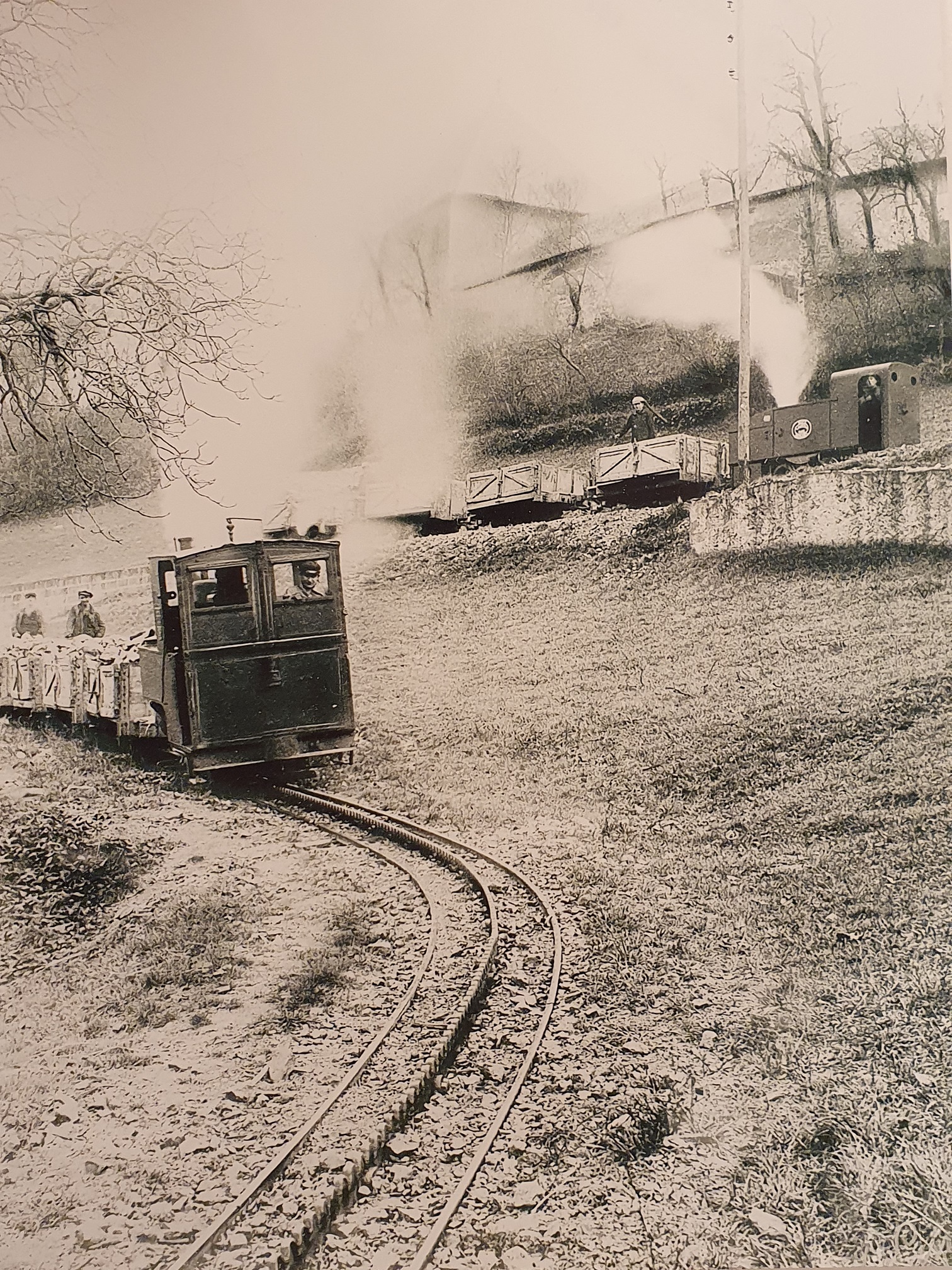

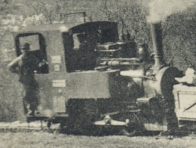

Après échange avec Didier Oberlin (que je remercie ici aussi !) je vous livre ces éléments : cette photo semble prise Faubourg Maché à Chambéry, entre la gare inférieure du télébenne à la Favorite et l'usine Chiron de la Revériaz, donc entre 1924 et 1927 (au vu de l'historique fourni à Maurice Vincent par Jacques Chiron), et en adhérence.
=> La possibilité qu'elle ait été utilisée ensuite ailleurs que chez Chiron s'éloigne... dommage.
Une question plus technique : à gauche de la cheminée, à quoi sert le "cube" (avant le "cylindre") ? Car sur la carte postale c'est un "dôme" (et non un "cube"), et cela pourrait permettre de différencier les 2 machines, ou de suivre leur évolution ?

Messagepar Ramon Soupalognon » 09 02 2022 à 10:53
GR1920 a écrit:à gauche de la cheminée, à quoi sert le "cube" (avant le "cylindre")
C'est la sablière qui sert à l'essieu avant, on voit bien sur la photo le tuyau arrivant aux roues roues.

Messagepar GR1920 » 10 02 2022 à 01:01
D'accord Ramon. Donc 2 sablières pour cette photo, une par essieu ; et une seule sablière pour la précédente carte postale, avec une cloche peut-être (le "dôme") derrière la cheminée. A noter que sur les modèles réduits anglais inspirés de la n° 7000, il n'y a qu'une sablière qui débouche devant l'essieu arrière, et pas de cloche.

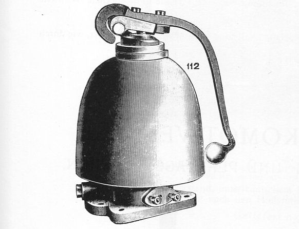

Messagepar Ramon Soupalognon » 10 02 2022 à 10:23
Le point litho de la CPA ne permet pas de d'avoir une vue très précise, mais çà ressemble bien à une cloche
Extrait du catalogue O&K :

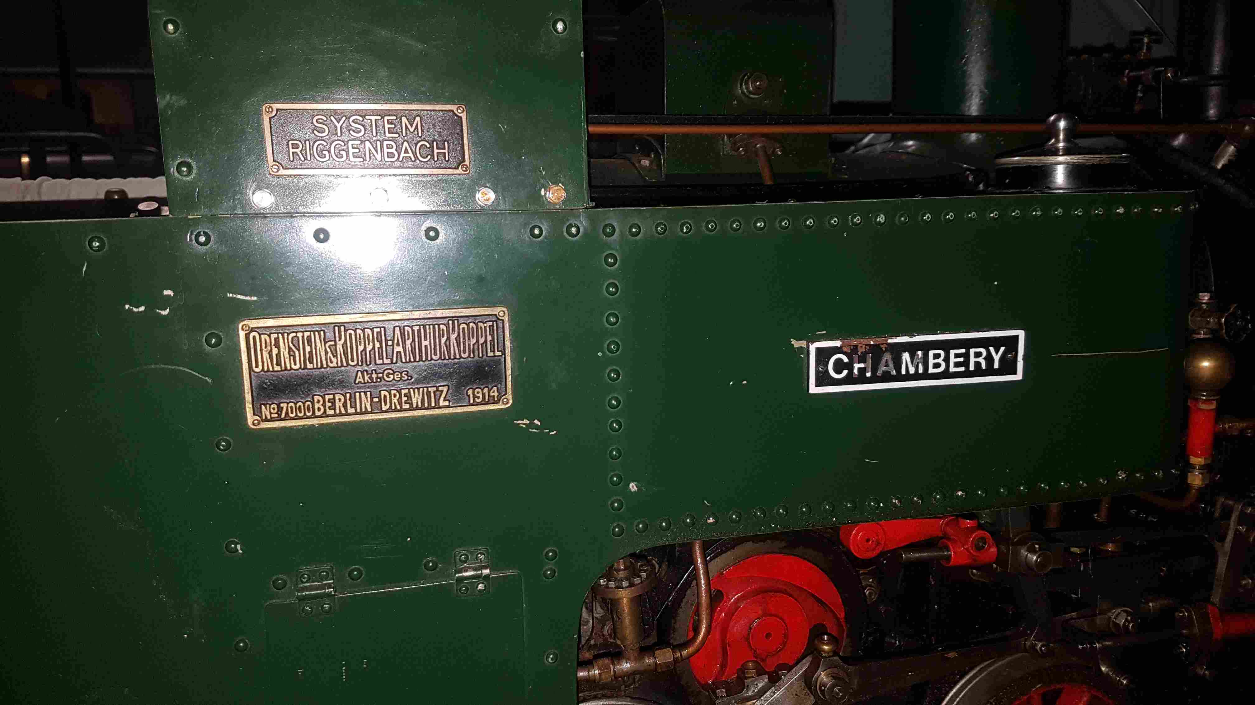

Messagepar FRANCOIS19 » 18 02 2022 à 18:04
FRANCOIS19 a écrit:La seconde vidéo est prise aux Chnateraines.

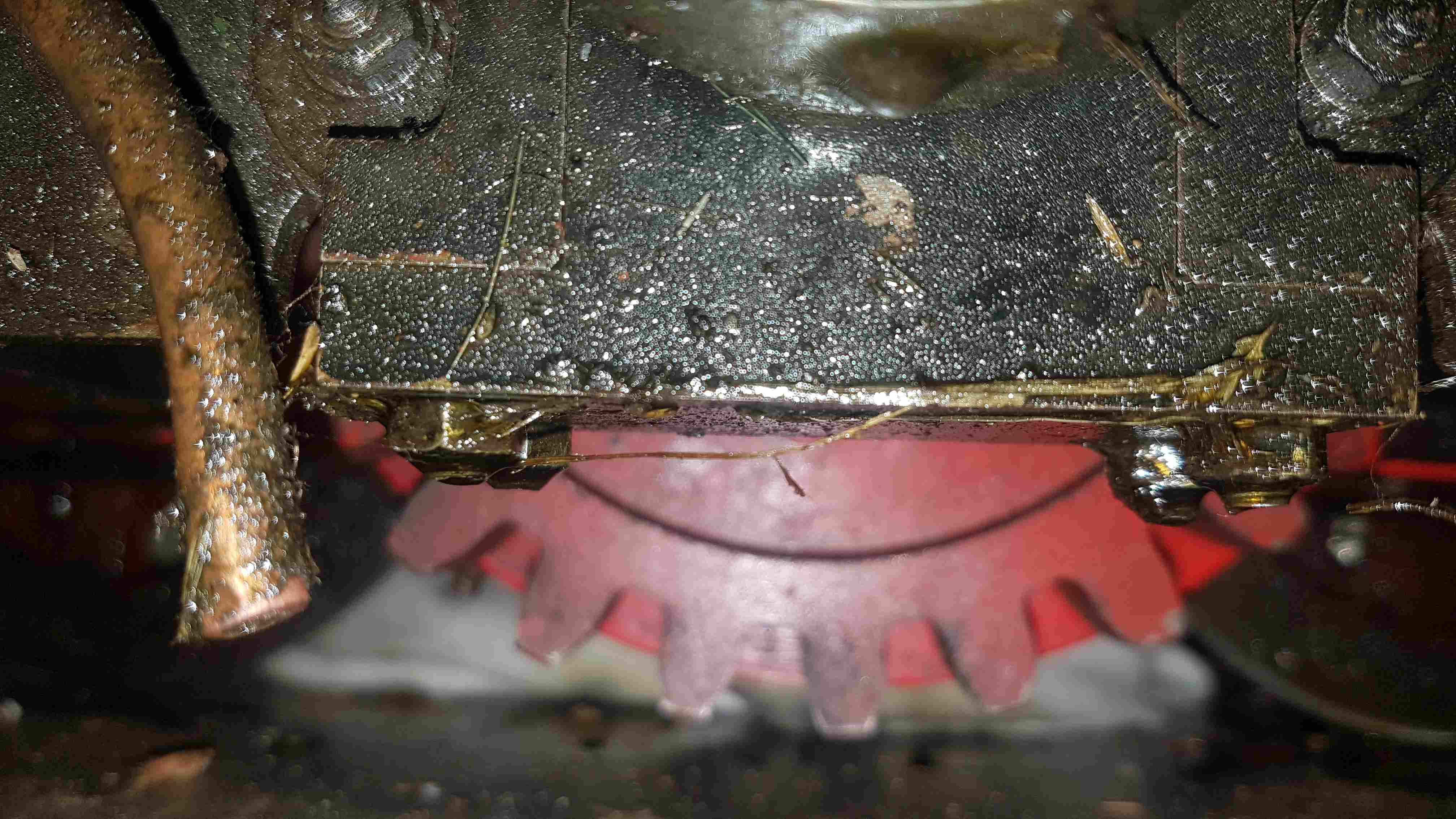

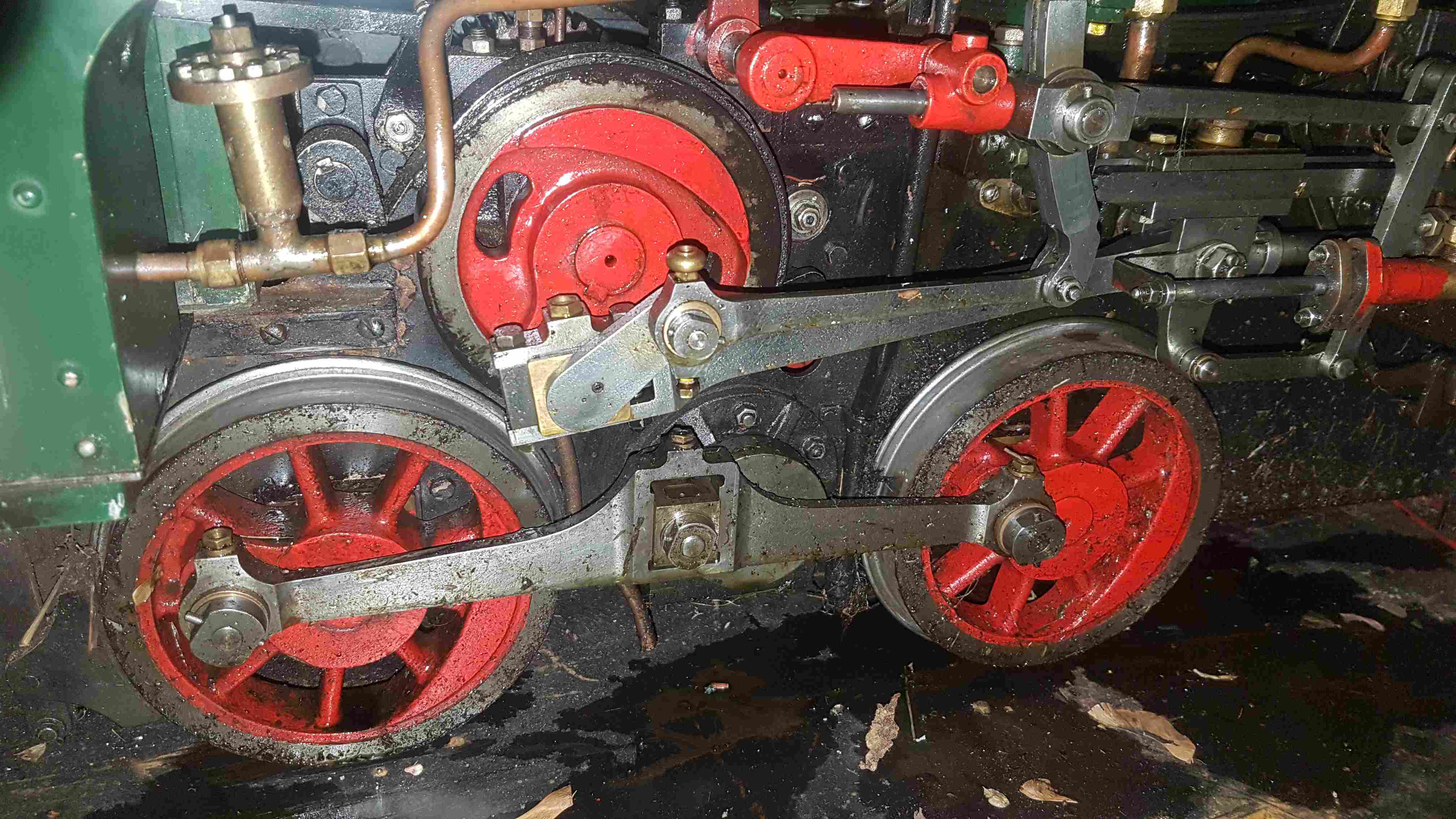

Cette locomotive possède un entraînement par crémaillère et le CFC miniature à le projet d'une extension de son circuit 7"1/4 avec crémaillère.
A l’occasion d'une visite au matériel du CFC-Mini, j'ai pris quelques photo de détails de la "Chambéry" en 7"1/4 :
Avec la reprise de l'exploitation en mars, elle devrait faire quelques sorties sur le réseau CFC-Mini :F5 :F5 :F5

Messagepar Aytas » 26 09 2023 à 00:28
Autre photo de la O&K, juste avant la dépose de la voie crémaillère à la faveur de l'autre voie, en amont, en adhérence.
Les spécialistes savent-ils ce qu'est la chose qui tire le convoi supérieur?...

Messagepar récup'61 » 26 09 2023 à 08:52
-Je proposerai une locomotive Deutz ou Oberursel...
Elles étaient mues par un moteur monocylindre à chemise d'eau d'où la vapeur qui s'en échappe au dessus.
Il fallait surveiller ce niveau d'eau et le compléter. Donc il y avait toujours un arrosoir d'eau en réserve sur la loco.

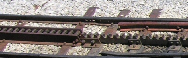

-La crémaillère est de type "Strub" pas Riggenbach. Ou simplement de la "lamelle", très mince comme l'ABT mais avec une seule lame...
A gauche crémaillère Riggenbach
Source : Wiki...
