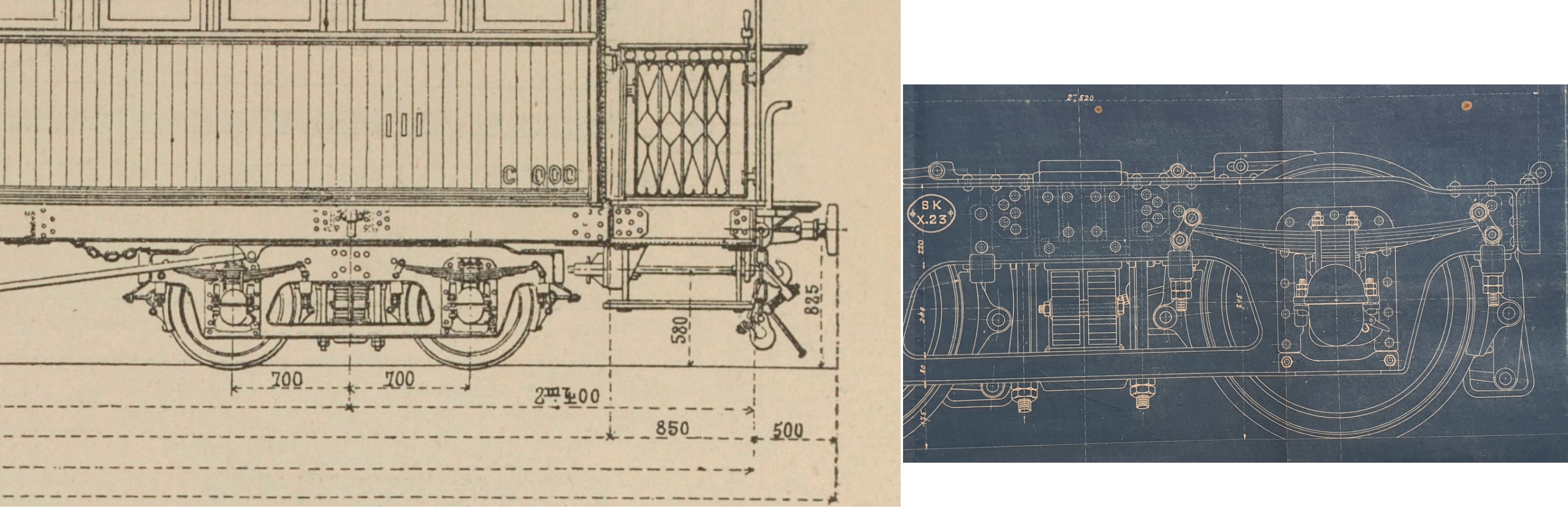

Messagepar YVES » 15 05 2022 à 09:42
Une question technique.

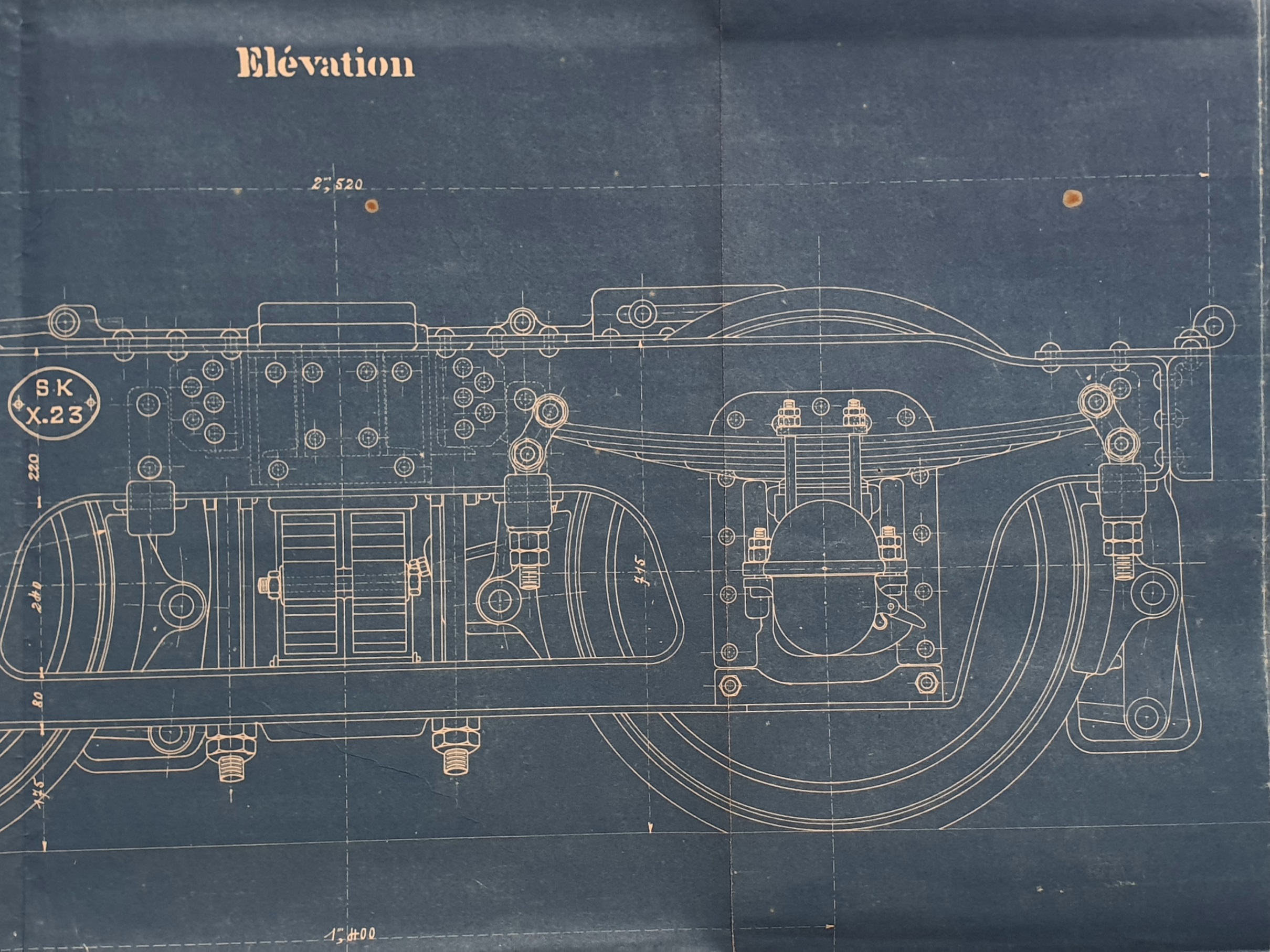

Je cherche à identifier le type de "boggie universel" que Decauville employa sous certaines voitures (métriques).
Un contributeur du forum disposerait-il d'un plan ou d'une bonne photo (les agrandissements ne sont pas assez net).
Merci.

Re: Decauville - "Boggie universel" => demande de renseignem

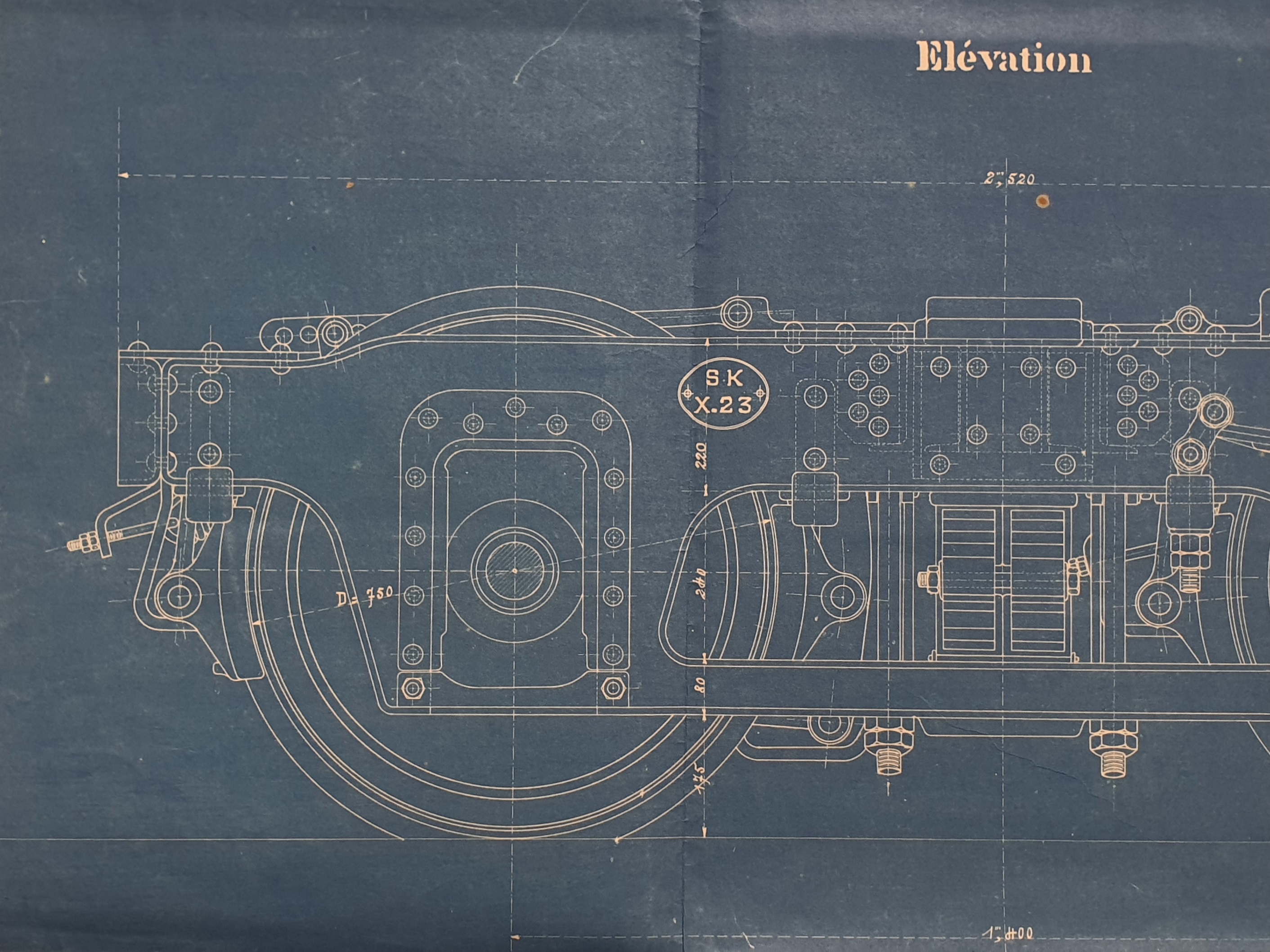

Messagepar Jani » 18 02 2023 à 13:09
Maybe this one ?

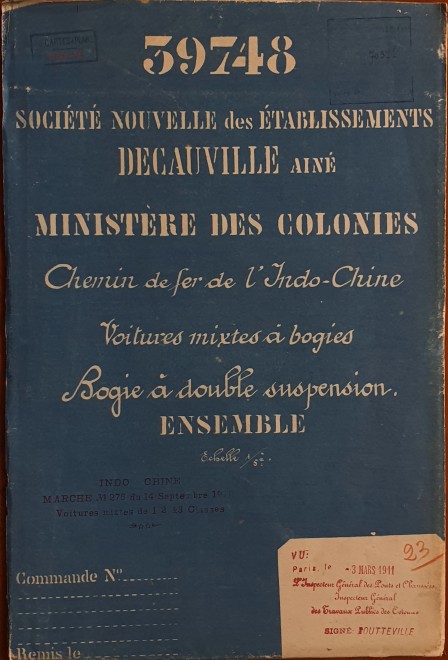

Messagepar YVES » 18 02 2023 à 22:04
No, sorry.
Boggie à double suspension - It look like the boggie of teh very well know coaches Manage, actuality in service at the touristic railway : "chemin de fer de la baie de Somme".
Thank you for the blue print (best quality !).
Messagepar Ramon Soupalognon » 19 02 2023 à 00:27
Est-ce que tu veux parler des bogies de la voiture TDI présentée à l'Exposition Universelle ???

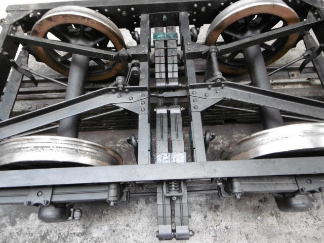

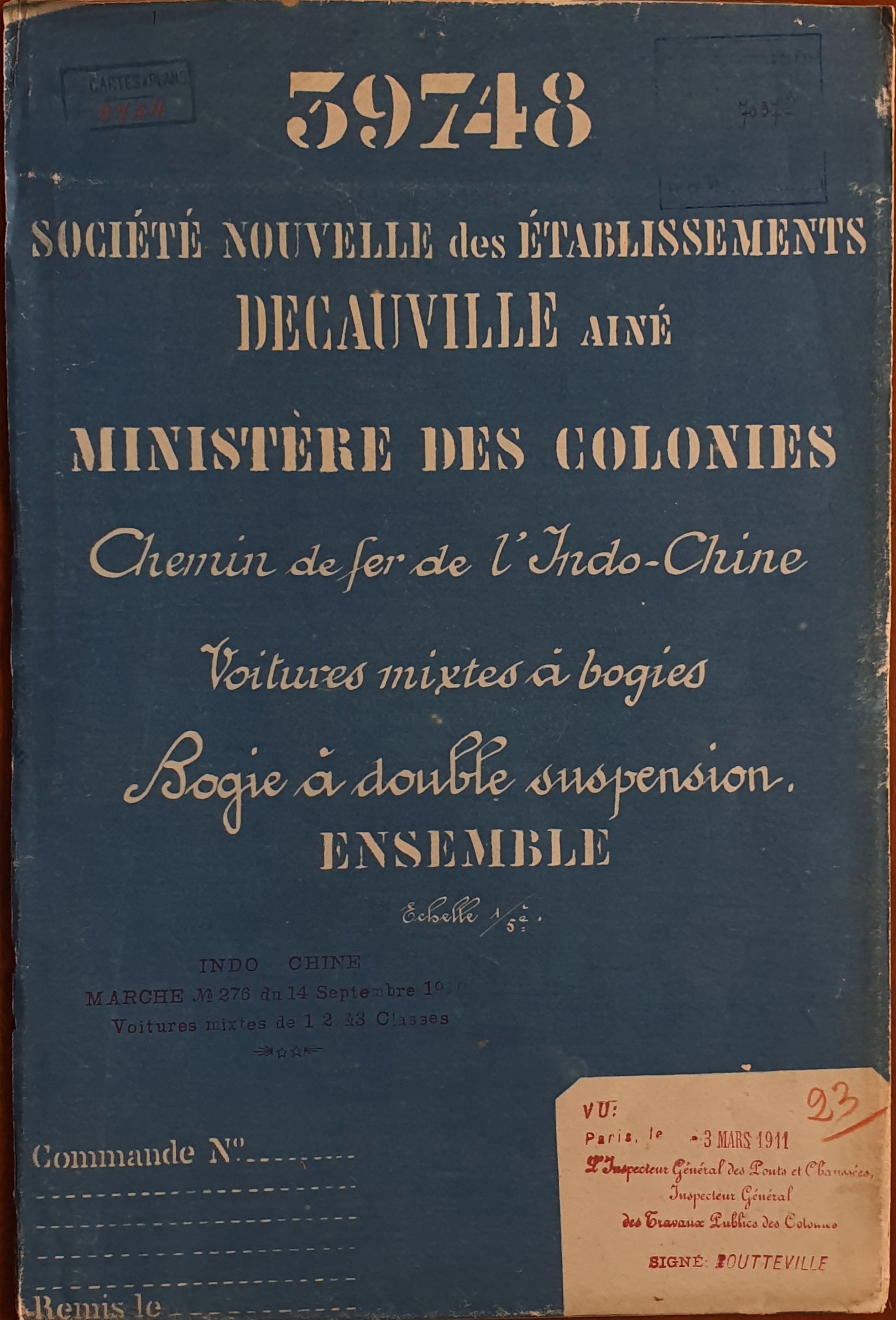

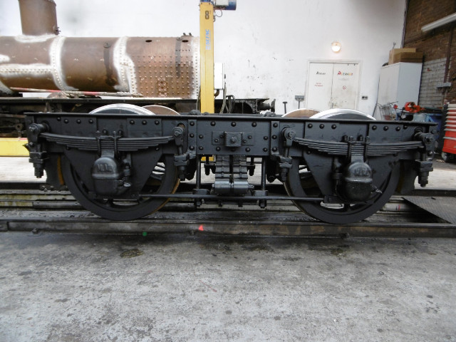

Messagepar YVES » 19 02 2023 à 10:41
Reply to Jani.
The blue print show the type of bogies how were use for Decauville coaches (first, second, and third class) exported in Indochina.
Publicity Decauville - La dépéche coloniale, 1918.
The coaches "MANAGE" of the "chemin de fer de la baie de Somme", were built with Decauville's drawings - 2 pictures of the bogies.
Il look like your drawing, Jani.

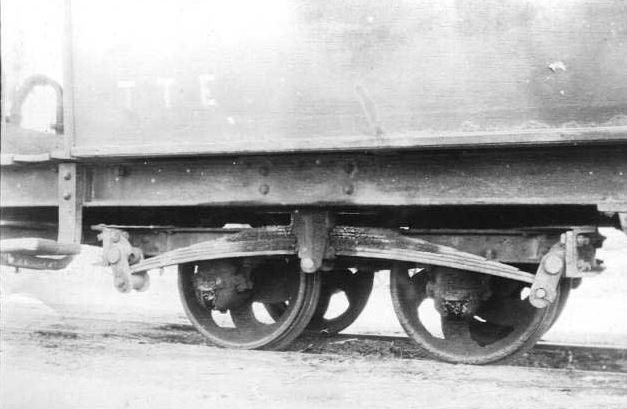

Messagepar YVES » 19 02 2023 à 10:48
Ramon Soupalognon a écrit:Est-ce que tu veux parler des bogies de la voiture TDI présentée à l'Exposition Universelle ???
Ramon
Ma question était restée sans réponse...
J'en suis arrivé à me demander, s'il ne s'agissait pas tout simplement du modèle de bogie, ultra-simple, employé sous des voitures Decauville, comme celle du Trinité-Etel. Mais sans certitude...
Que de progrès accomplis, pour le confort des voyageurs, avec l'adoption des boggies à double étage de suspension (d'inspiration américaine ???) !
Messagepar YVES » 19 02 2023 à 15:52
Pour les boggies type Manage, le CFBS serait apte à en reconstruire. La question se posera pour les dernières caisses qui sortiront de restauration.
Messagepar Jani » 19 02 2023 à 17:21
Yves,
The bogie that you have attached earlier looks like smth from CFBS / Vivarais.
Quite a bit different from early Indochine.
